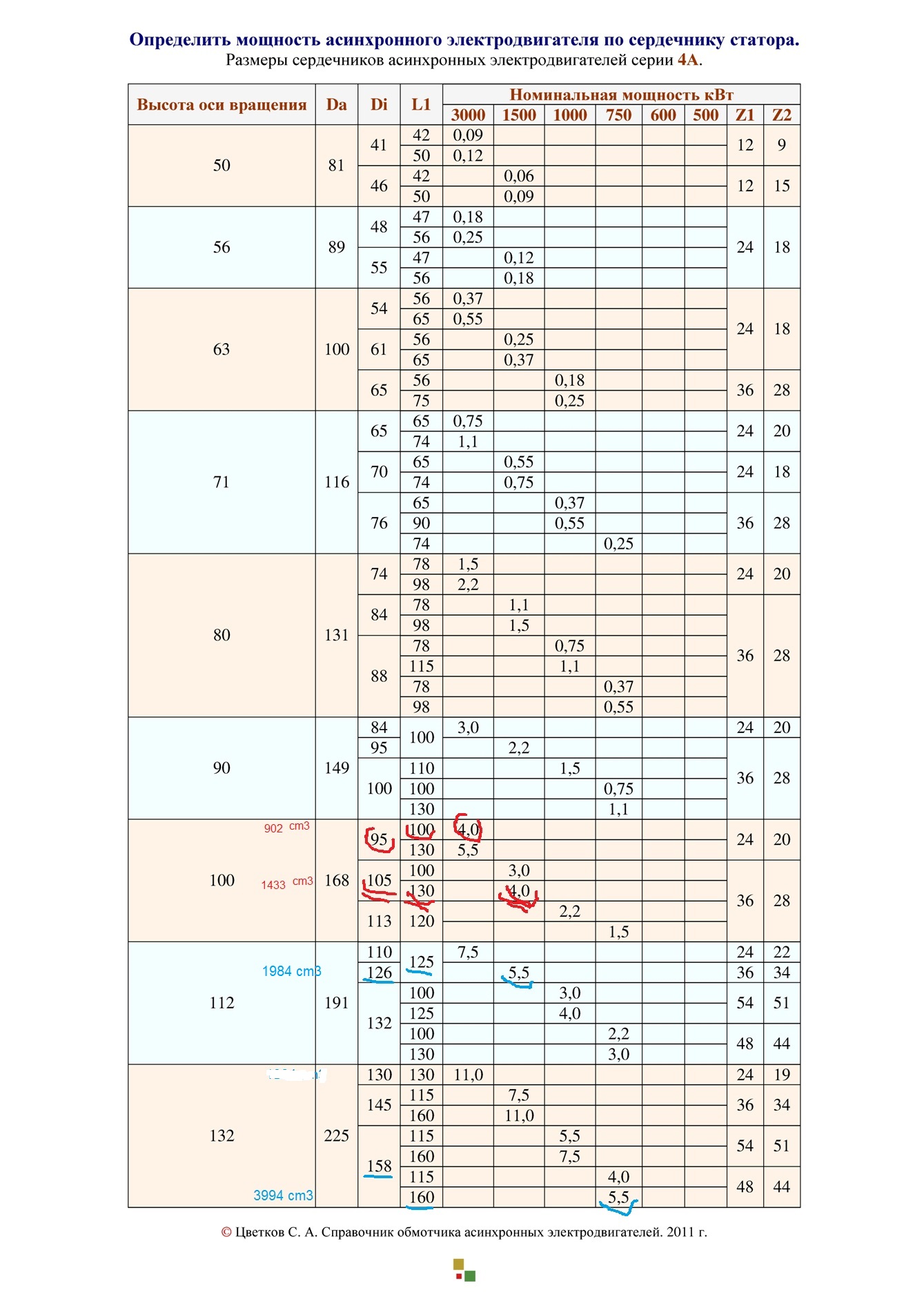

Цитата: nes_vladimir от 28 Нояб. 2019 в 21:58Диаметр ротора 125мм длина набора пластин 130мм, как думаешь, какой стартовый момент можно от него ожидать?
Есть мотор аир 112М4 5.5квт 37нм номин. момент, Д120мм Н125мм,  Д^2 * Н =1800см3
У вас Д125мм Н130мм,  Д^2 * Н =2031см3
Ожидаемый номин. момент 37 *2031/1800 =41.75нм
Пусковой у асинхронников обычно примерно с коэффициентом 2.2 или 91.85нм   , примерно.

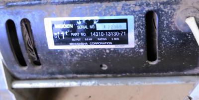

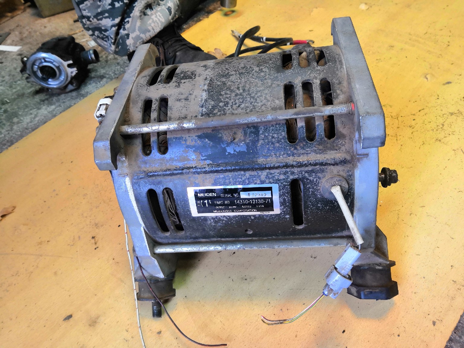

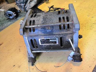

Ребята, вот фото ас двигателя , который заменит дс3.6 ( если сможет ) По табличке я ничего не понял и ничего не нашел, мощность 9.5квт это понятно, где напряжение и число пар полюсов  и хоть бы номинальная частота была бы. Ко всем обращаюсь, есть хоть какая то крупица информации? Выложите пожалуйста. Повторюсь, использовался на погрузчике Тайота  бортовым 60V, у меня на борту 72V, думаю что прокатит. Выложу свое мнение по моменту: момент  пропорционален  числу пар полюсов. например, ставим 4квт 3000 оборотов /мин, меняем на 4квт 1.5тыс мин, оборотов меньше -момент в 2 раза больше , на практике увеличиваем шкивы в 2 раза, и механизм работает так же. Недостаток 2п полюсов -больше вес , зато большая надежность.
dpkv, Конечно согласен на плату без деталей, ну а плату stm вы хоть проверите у себя? А то получится как всегда, подключаю и не работает. Алгоритм мне ваш нравится, если что я поставлю на токарный станок. модуль 3ф на фото. Задание частоты ручкой -правильное решение. Но скольжение не должно переходить некоторый предел в процентах, что у вас и получается как я понял.

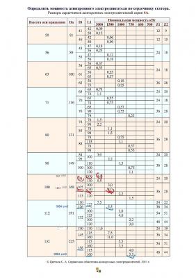

#225
Цитата: nes_vladimir от 04 Дек. 2019 в 18:19Выложу свое мнение по моменту: момент  пропорционален  числу пар полюсов. например, ставим 4квт 3000 оборотов /мин, меняем на 4квт 1.5тыс мин, оборотов меньше -момент в 2 раза больше
Не  в числе полюсов дело, вы сравните размеры их роторов, у 4 квт 3000 об объем ротора (дэквадраташ) в 1,6 раз меньше ( не в 2 из-за особенностей именно 2х полюсной системы описанных ране (индукция меньше  и т.д.))
  Вот например сравним объемы роторов 5.5квт 1500об (4 полюса)  и 5.5квт 750об (8 полюсов),
у первого он (дэквадраташ) в 2 раза меньше, соответственно и момент в 2 раза меньше.
Момент пропорционален дэквадраташ в общем случае. Зная дэквадраташ (внутр диам статора возвести в квадрат, далее умножить на толщину пакета статора) неизвестного мотора, можно примерно посчитать его момент соотнеся с дэквадраташ мотора из таблицы с тем же числом полюсов.
kor
#226
Цитата: nes_vladimir от 04 Дек. 2019 в 18:19Ребята, вот фото ас двигателя , который заменит дс3.6 ( если сможет ) По табличке я ничего не понял и ничего не нашел, мощность 9.5квт это понятно, где напряжение и число пар полюсов  и хоть бы номинальная частота была бы.
Судя по мощности на шильде, объему ротора (2031см3) и таблице выше, его обороты для этой мощности 2500-3000об. (9500вт/41.75нм * 9.55 = 2173 об/мин )
Полюсность можно узнать посмотрев как намотана обмотка, предположительно 4 или 6 полюсный.
Или зная наружный (?)и внутренний (125мм) диаметры статора полюсность предположить.

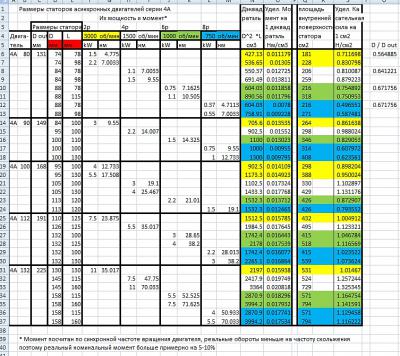

kor
Цитата: Babylon4 от 05 Дек. 2019 в 20:35Дэквадраташ   интересно нововведение! Я тоже пришел к выводу что момент в большей степени зависит от площади (длина окружности на толщину набора) я назвал её как площадь горизонта событий, если сократить получеться  ПГС.
   Если разделить мощность на обороты и ПГС  получим в системе СИ н/м.кв.(н/см.кв будет более применимо) по этому параметру можно будет точно сравнивать совершенство двигателя.

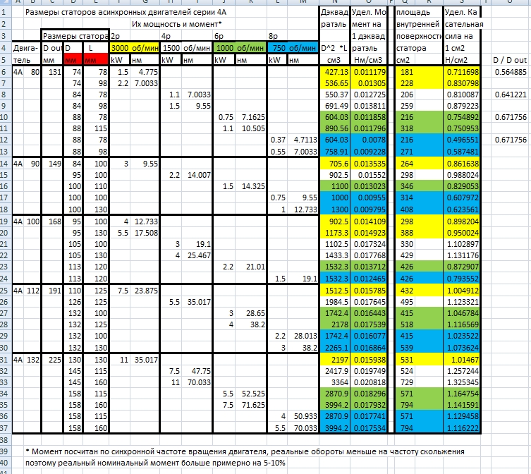

Дэквадраташ (дэквадратэль) - это просто сокращенный расчет объема ротора (внутреннего цилиндра дырки статора), отброшено Пи/4.  По нему просто пересчитать момент для любого соразмерного двигателя по известному, рассчитать самодельный двигатель.
  Макс. обороты зависят уже от другого- толщина пластин, число полюсов (частота перемагничивания), тоже можно примерно оценить.
Далле мощность = М* n / 9.55.
Вот таблица где посчитаны для асинхронников удельный момент на 1 дэквараташ и
удельная касательная сила с 1 см2 поверхности ротора. Все наглядно. Видно что с ростом размеров мотора удельные параметры растут, что и пишет Вольдек ( удельные характеристики эл. машин растут примерно в 4-й степени от размеров).
Теперь понятно сокращение.
  Но причём тут обьём? ротор может быть внутренним или внешним исполнением, да и при стандартном исполнении сердцевина не влияет на параметры двигателя. А вот площадь как раз тот универсальный параметр к которому можно привязаться и кстати параметры которые привязаны в площади выглядят более наглядны.
Цитировать
Да вот именно! зная примерно значения для определённой магнитной системы можно  предположительно ориентироваться на мощность двигателя. Кстати думаю есть смысл добавить к таблице и данные на BLDC двигателя и обязательно с указанием Z/2P(Z количество пазов на статоре;2P количество пар полюсов).
Цитировать
Да очень хорошая таблица, у меня не было под рукой таких данных поэтому я не мог представить насколько всё наглядно, и особенно в ПГС,  Дэквадраташ уступает, посмотрите первые две строчки удельные параметры разнятся на порядок?
kor
#231
Цитата: Babylon4 от 06 Дек. 2019 в 15:21Но причём тут обьём? ротор может быть внутренним или внешним исполнением, да и при стандартном исполнении сердцевина не влияет на параметры двигателя. А вот площадь как раз тот универсальный параметр к которому можно привязаться и кстати параметры которые привязаны в площади выглядят более наглядны.
Про объем, это" условный объем".  если абсолютно развернуто то: момент пропорционален  диаметру по середине воздушного зазора в квадрате  и просто пропорционален толщине пакета статора. Объединив эти две пропорции получаем Дэквадраташ.
  Что удельный момент с единицы  Дэквадраташ что удельная касательная сила с единицы площади поверхности это все одно и то-же, просто выражены в разных величинах.
Чтобы из удел касат силы получить момент надо умножить ее на площадь (это см2) и далее на радиус ротора (м), подобно выходит и с Дэквадрат (см2) * аш(см).
Просто с удельной касательной силой нагляднее.
