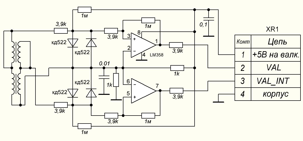

Снял с двигателя штатный энкодер, оказался простой электромагнитный , показывает 640 Ом. Фирма: AISIN, 32 зуба ( не мало ли?) При пролете отвертки вырабатывает импульсы, наверное синус. Конструкция похожа на головной телефон тон, который без мембраны применялись в 80х , вместо датчиков на зажигание мотоциклов.Не придется ли мне ставить преобразователи уровня триггеры, шмита, супрессоры и всякое др. для защиты контроллера?

Если ваш энкодер инкрементальный, то 32 импульса на оборот достаточно,  на выход энкодера  можно попробывать поставить преобразователь уровня с валкодера схема простая
Добавлено 10 Ноя 2019 в 17:28
Сама схема валкодера и если не запустится то вот у меня стоит сейчас такой энкодер

Как бы не хотелось, но вернемся к энкодеру. Повторюсь, у меня энкодер с двумя проводами!( +-) , выдает импульсы однополярные. Амплитуда меняется в зависимости от скорости пролета зуба мимо датчика. Конструктивно, что ты советовал , прилепить не смогу.  Как кто то писал-это все удлиняет, да и нет выхода вала. Могу поставить триггер шмитта , и тогда импульсы будут строго прямоугольными и одинаковыми по амплитуде, например 4V, или контроллер и так скушает? Но и схема меня тоже поразила....это совсем не то.

сам контроллер может выдержать только максимум на ножке 3.3в, поэтому если вы собираетесь подавать больше нужно ставить делитель, как на схеме, сам энкодер дает 5в там стоят резисторы по входу на 10к и на контроллер подается меньше (падает на резисторе)

Нужен меандр с уровнем 5в, но будет и от 4в работать с двумя импульсами смещеными на 90 градусов относительно друг друга, а как  вы уже формировать его будете не важно хоть с вашего датчика через вспомогательный блок, хоть тот что я давал ссылку использовать энкодер, главное чтоб импульсы были смещены на 90 градусов относительно друг друга это очень важно для правильной работы. Для синхронных двигателей мой контроллер можно применить если заменить процессор на stm32f103rbt6 но тогда придется переделывать плату под него, но прошивка есть под синхронный двигатель, под этот проц можно тоже сделать

Это другое дело, наконец до меня дошло.Сразу родилось решение проблемы.
Вариант 1: После датчика поставить микросхему типа ИЕ11 (реверсивный счетчик ) . С 4 ножки подать на сброс (90градусов *4=360) А первые три ножки скомутировать диодами, так чтобы выделить канал А и Б для контроллера, получится 2 сигнала сдвинутые на 90 градуса прямоугольной формы. Но тут засада -частота 32 ГЦ станет еще меньше и получится 16 импульсов наоборот в каждом канале. Это подойдет ? А реверс на микросхеме осуществлять подачей единички через реле на нужный вход.

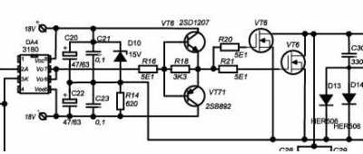

Цитата: nes_vladimir от 19 Нояб. 2019 в 21:44Если можешь, посоветуйте по мосту. Как лучше организовать питание драйверов? Могу поставить 6 дс дс , для каждого ключа индивидуально, могу 3 для верхних ключей и 1 общий для нижних ключей. Можно от одного дс дс 4 источника. Делают так же и бутстрепной питание  оптодрайверов , от вашего источника., но этот вариант мне не нравится.
Кстати не поверите, дс дс на одном транзисторе 100v/15 работает с кпд порядка 90% ЛУчшим оказался кт 683б и ферритовый горшок, но остальное как обычно , 3 детали и оптрон  стабилизации напряжения. Правда пыхтел вечера 2, настраивал. Составные транзисторы использовать смысла нет , греются быстро. Если честно , то красивая плата с обвязкой  мне не так  важна, пошла бы и просто  плата микроконтроллера залитая программой и информация на листочке в клеточку , куда какие ноги подключать. А всякие детали и тому подобное я бы и сам приладил.
На моем контролере сделано отдельное питание каждого драйвера в отличие от китайских контроллеров, вам тоже советую так сделать, драйвера поставить как у меня оптику я использую HCPL-3120, и повторители после драйверов транзисторы tip41 и tip42, у вас затворы модулей тяжелые повторители не помешают.  Платы уже на пути ко мне, думаю ближе к концу года будет готовая логическая плата, если я вам отправлю 1 контроллер без обвязки то вопросов будет еще больше, чтоб запустить его

dpkv
Вот пример включения драйера, желательно с двухполярным питанием на ваши модули для надежности
