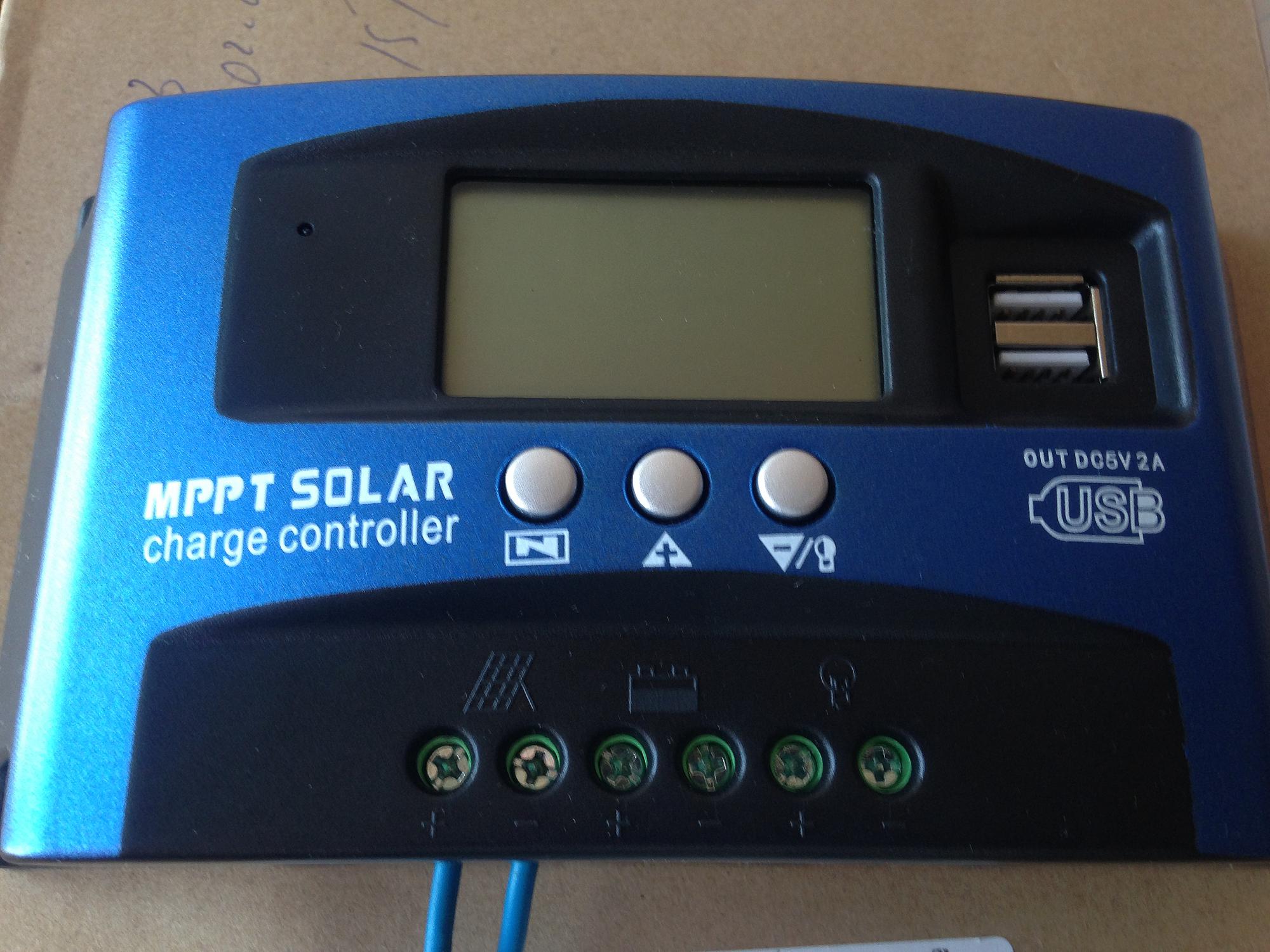

Доброго времени суток. Посоветуйте. Получил с Али  контроллер , есть сомнения в исправности. Для проверки подключил солнечную панель 25v и через USB телефон.  Прибор на нажатие кнопок не реагирует. Заряд не идёт. Проверил тестером на выход для аккумулятора ток поступает , индикатор и панель прибора не включаются

Какой аккумулятор подключили ?  :bw:

Инструкция есть     , там указанно что включение автоматически , после подключения аккумулятора ,это понятно   , но индикатор должен включаться когда ток поступает. Аккомулятор ещё не собран , в наличии все необходимое, призматики lifepo4 3,2v 10а   BMS12s    Батарея будет 36v10 a. На днях планирую собрать

Всегда первым подключается батарея 12 или 24 в. Контроллер определяет на какое напряжение ему работать. и только потом подключается панель. ПРИ ПОДКЛЮЧЕННЫХ ПАНЕЛЯХ ЗАПРЕЩЕНО ОТКЛЮЧАТЬ БАТАРЕИ!

По инструкции кантроллер для заряда аккумулятора От 12 до 36v максимум на выходе нужные мне 50v. На входе до 2600w. Три панели будет 75v , все должно подойти по напржению
_claw
max pv 50V. сомневаюсь что это именно mppt. в лучшем случае у него кпд 80%. китайцы любят цыганить.

Да никакой он не мппт, мппт тяжелее и сняв заднюю крышку можно увидеть огромный дроссель.
Так же это легко проверить: напряжение на входе контроллера и на батарее при заряде сильно отличаются! По сути это дс/дс преобразователь! Если разница около 0.5-1 вольта, это ШИМ.
