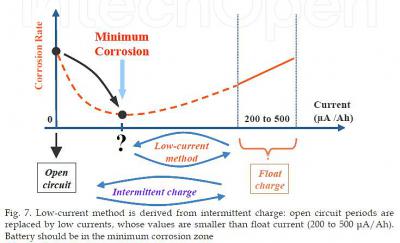

Цитата: Alex_Soroka от 19 Фев. 2019 в 12:01способ формирует мелкодисперсные покрытия в АКБ, и может быть хорош для AGM малой емкости (малые площади пластин, малый по сравнению со стартерными АКБ ток разряда) , но никак не для стартерного АКБ наливного типа.
кому надо подробности читать их тут:
ссылка
По ссылке, лишь разглагольствования и ничего более.
Ровно такой же ноль информации с выдранной вами откуда то картинки.
Укажите первоисточник, где доказывается создание альфы малом током при 13,6В.
Так же, не забудьте вспомнить, что альфа имеет более прочные связи между частицами, значит осыпание АМ не грозит ;)
