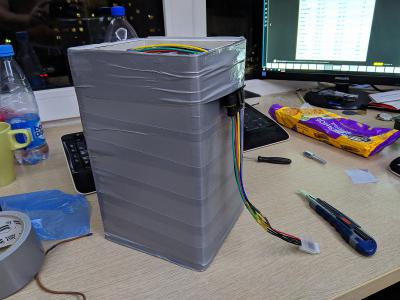

Добрый день.
Господа, пришел на Ваш форум в поисках ответа на тему: Какой оптимальный аккумулятор для спорта на авто с  ДВС и электрической лебедкой с пиковым потреблением выше 400А.

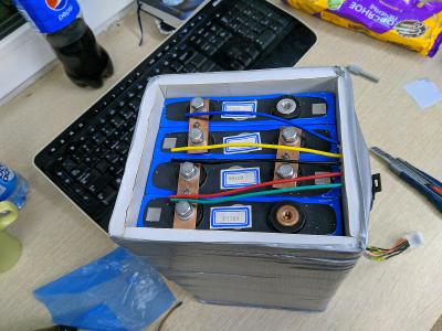

Очень много вычитал, в принципе понял, что лучший вариант Титанат, но к сожалению получилось за АДЕКВАТНЫЕ деньги приобрести только Лифепо на 72А. 4 призмы.
В итоге собрал их, сделал корпус для установки в штатное место УАЗа. Только получается, что он лежа.
Вот тут возникает первый вопрос - Можно ли использовать лежа?
И второй вопрос чуть сложнее объяснить: (заранее прошу прощения за корявость объяснения)

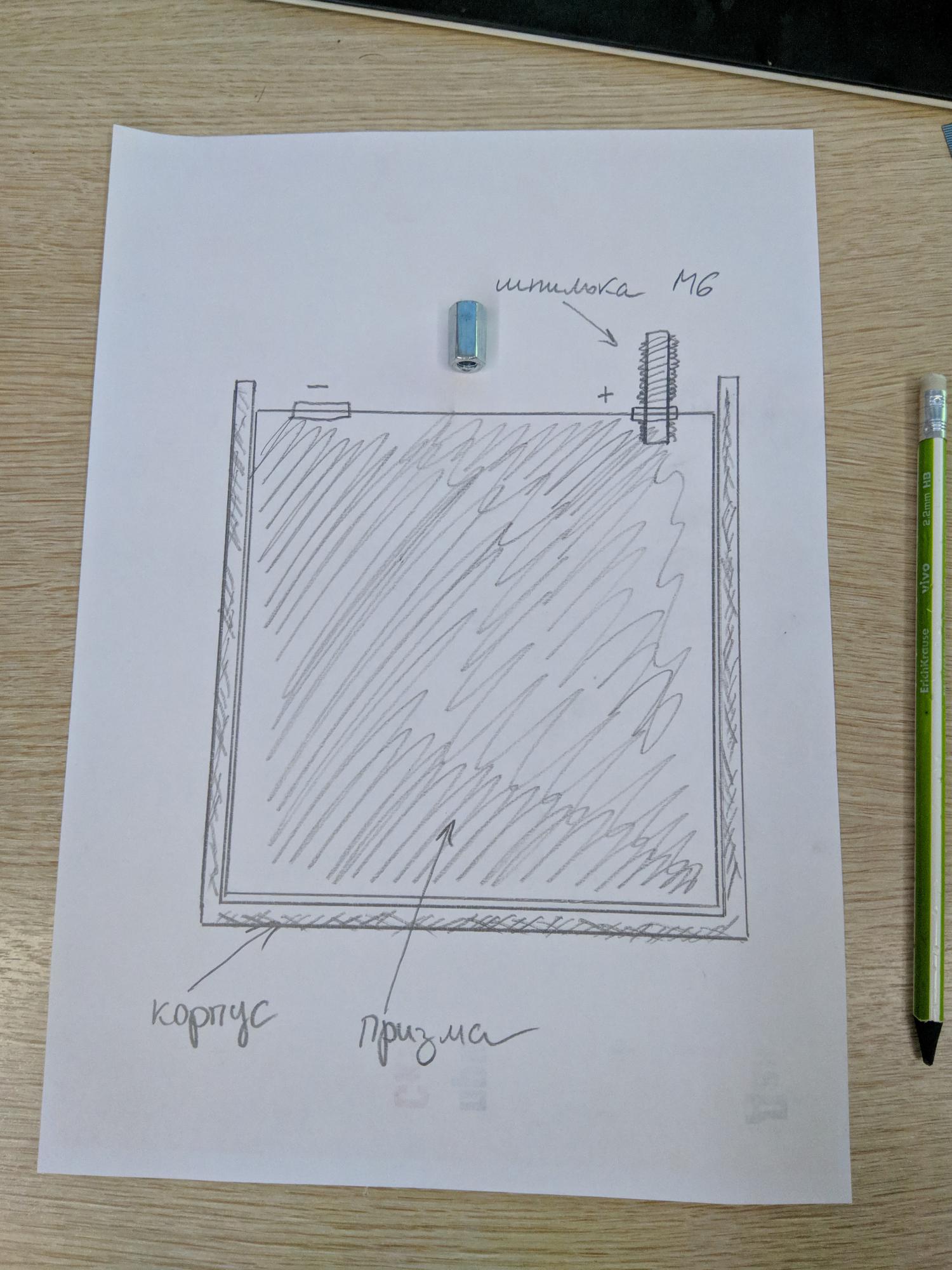

Т.к. корпус с крышкой, вывод + и - надо было поднять НАД крышкой, соответственно удлиннить. Родная резьба в призмах - М6.
Я взял две шпильки и закрутил их в отверстия + и -
Тем самым обеспечив выводы гарантировано выше крышки. (рисунок от руки)
Но т.к. мне показалось, что металлическая шпилька не в состоянии провести ток силой 400А (вот в этом и состоит вопрос), то я решил увеличить диаметр этой шпильки, накрутив на нее увеличенную гайку через шайбу и гровер. Тем самым наверх, через крышку, уже вышел контакт бОльшего сечения, чем М6.
Вот собственно вопрос - что за дичь я соорудил и будет ли ЭТО работать???
ПыСы: проводочки это для балансировки.

[user]KirAS[/user], однозначно литий титанат. Во первых может без деградации работать с высокими токами, во вторых позволяет ооочень быстро восстановить заряд (только нужно учитывать нагрузку на генератор, она будет близка к 100% )
А ваша батарея - без параметров внутреннего сопротивления можно только гадать что вы там собрали и не взорвется ли это при работе с лебедкой.
Скорее всего взорвется (либо вздуется и выбьет предохранительный клапан при наличии), так как такой ток может пропустить либо ооочень дорогая БМС  либо вы собрали без БМС а значит легко перезарядите/разрядите свой лифер. Имхо -  не вариант это использовать.

Бмс нет, планировал балансировать после каждого соревнования. В общем покажут только полевые испытания. Клапаны есть, сбросят если что.. рвануть не должно.
Tymmmi
[user]KirAS[/user],  без БМС  очень и очень рисково.. Как планировали балансировать в ручном режиме?
KirAS
Зарядным имаксб6. Дома. Дайте пожалуйста почту, я Вам скину свои фото, а вы их выложите здесь. Чтобы было понятно о чем вообще речь ведётся. Если не затруднит конечно

[user]Tymmmi[/user], перезаряда не должно быть. Гена выдает 14.2-14.4. В пределах допуска для 4s сборки
Tymmmi
[user]KirAS[/user],  это у титаната (lto66160  6S) все ровно, у лифера все по другому, одна банка может очень резко улететь за 3,7В в то время как на других будет 3,3-3,4 .. Почта pandel@mail.ru
KirAS
[user]Tymmmi[/user], отправил, спасибо. Значит вариант попробовать нагрузить лебедкой нормально, и посмотреть сразу, начнется разбег или нет. Банки балансировал дома когда, вышли ноль в ноль 3.60 все. После простоя месяц упали все опять же до 3.29-3.30. То есть в рабочий диапазон. Попробовал зарядить - очень быстро поднялись опять до 3.60, взяв при этом на всю сборку всего 2А.

 [user]KirAS[/user], чет пока не пришло. Можно нагрузить на секунд  30 а потом попробовать зарядить с контролем напряжения каждого элемента

ну а по поводу токов 400+А на шпильке М6 кто-то может что-то сказать??? Она будет малиновая?!
Tymmmi
[user]KirAS[/user], проверять нужно на практике

xeus
Не нормально это. Снимать токи с резьбы. В вашем варианте скотч от перегрева шпильки может пыхнуть как и изоляция кабеля.
Выточите медную контактную площадку. Чтоб прижималась болтом как шина.
