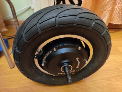

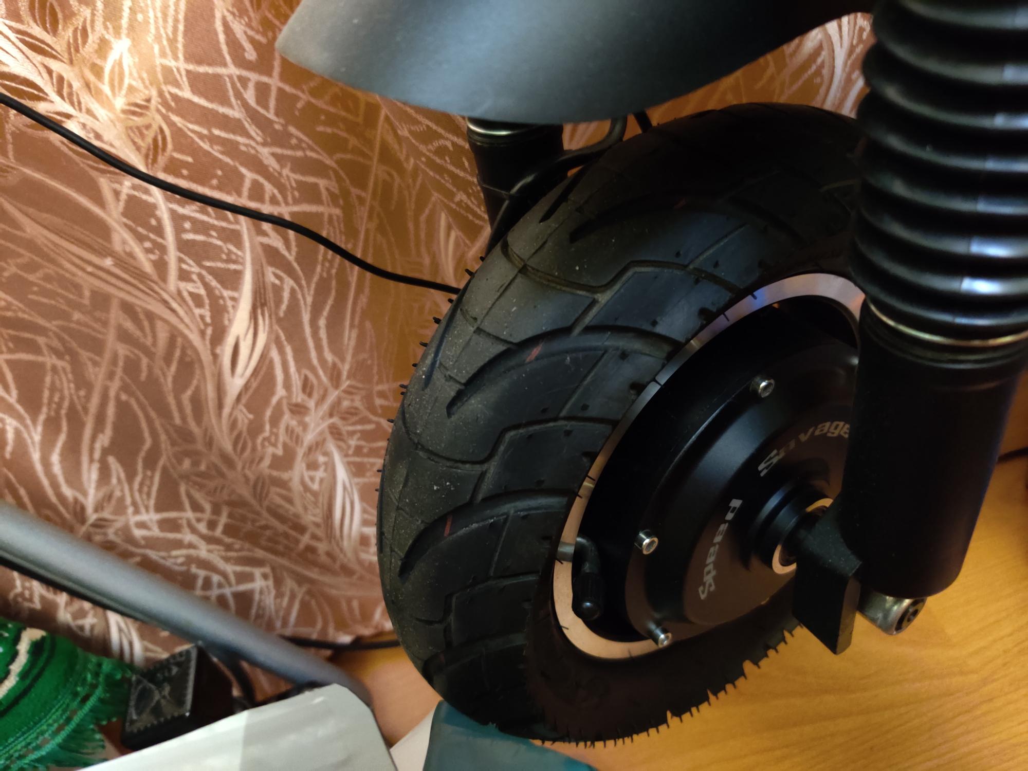

Не задевает, но нужен именно М10 Про начиная с 4 партии. Там стоят с завода рычаги под 11" резину. Если более ранние партии, надо рычаги менять.
Резина 10на4 дюйма, посадочное 6 дюймов. Брал на Али, но есть в МСК. Вот такие - https://rezina-msk.ru/pokryshki/01397

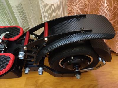

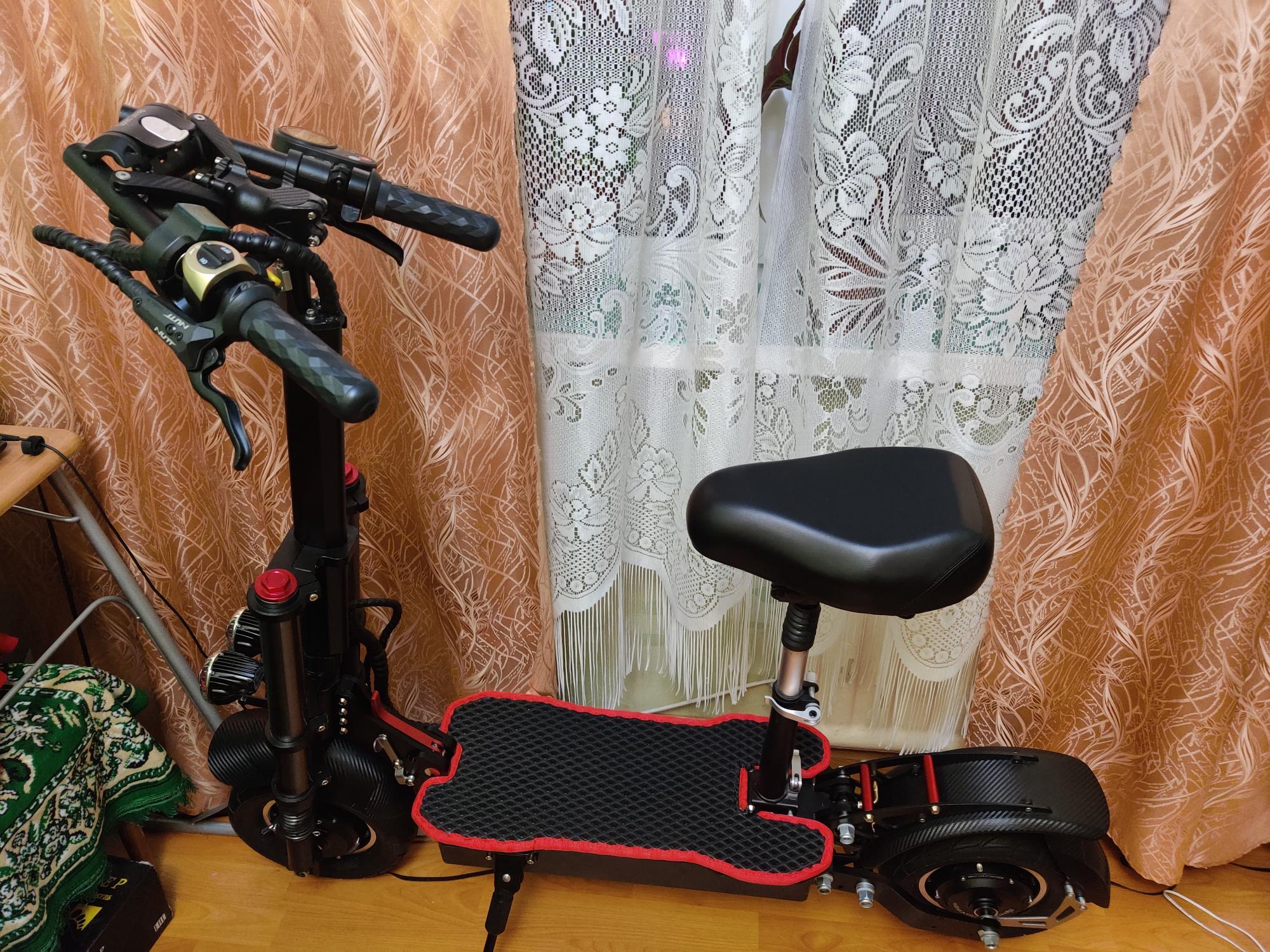

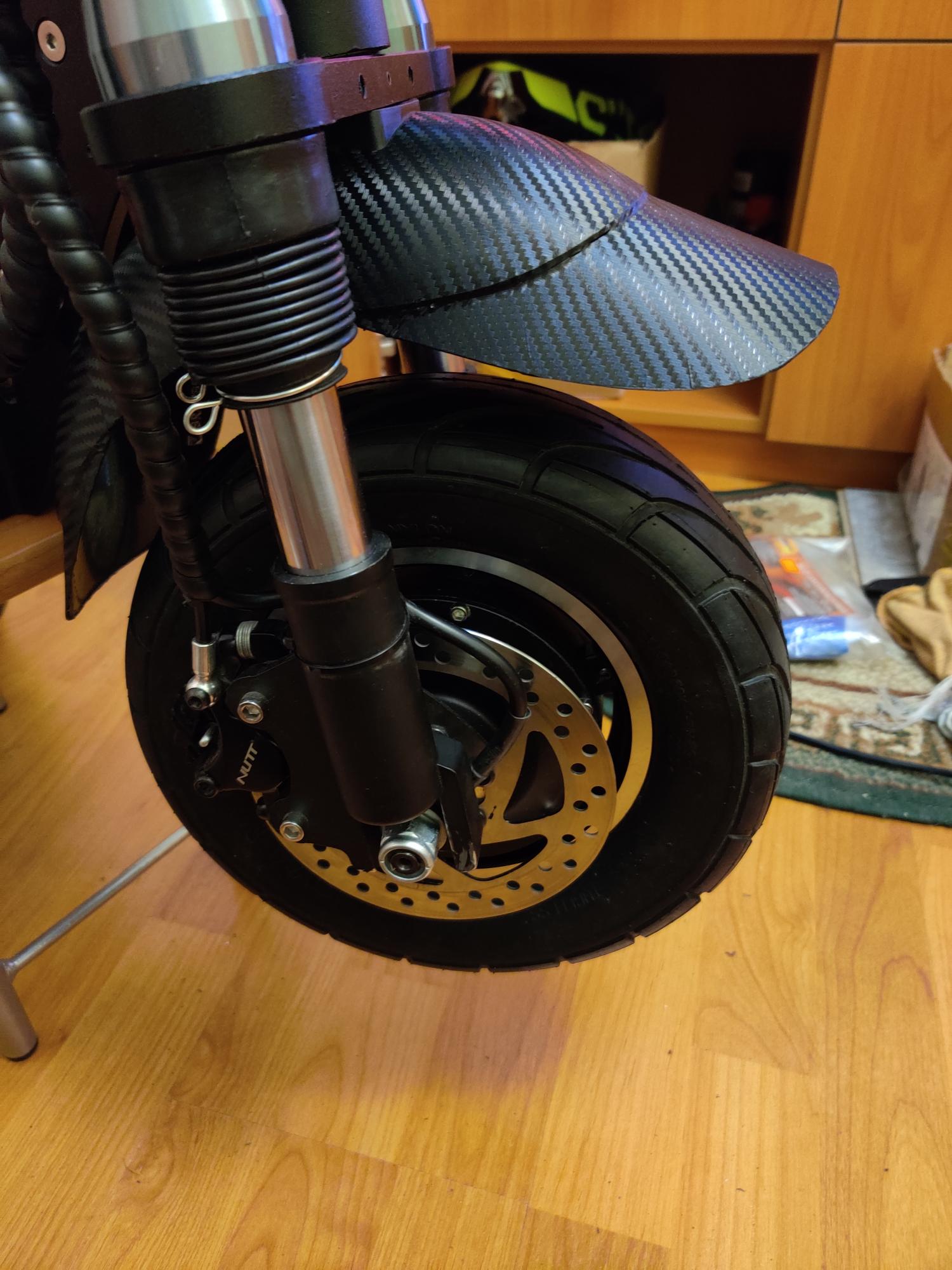

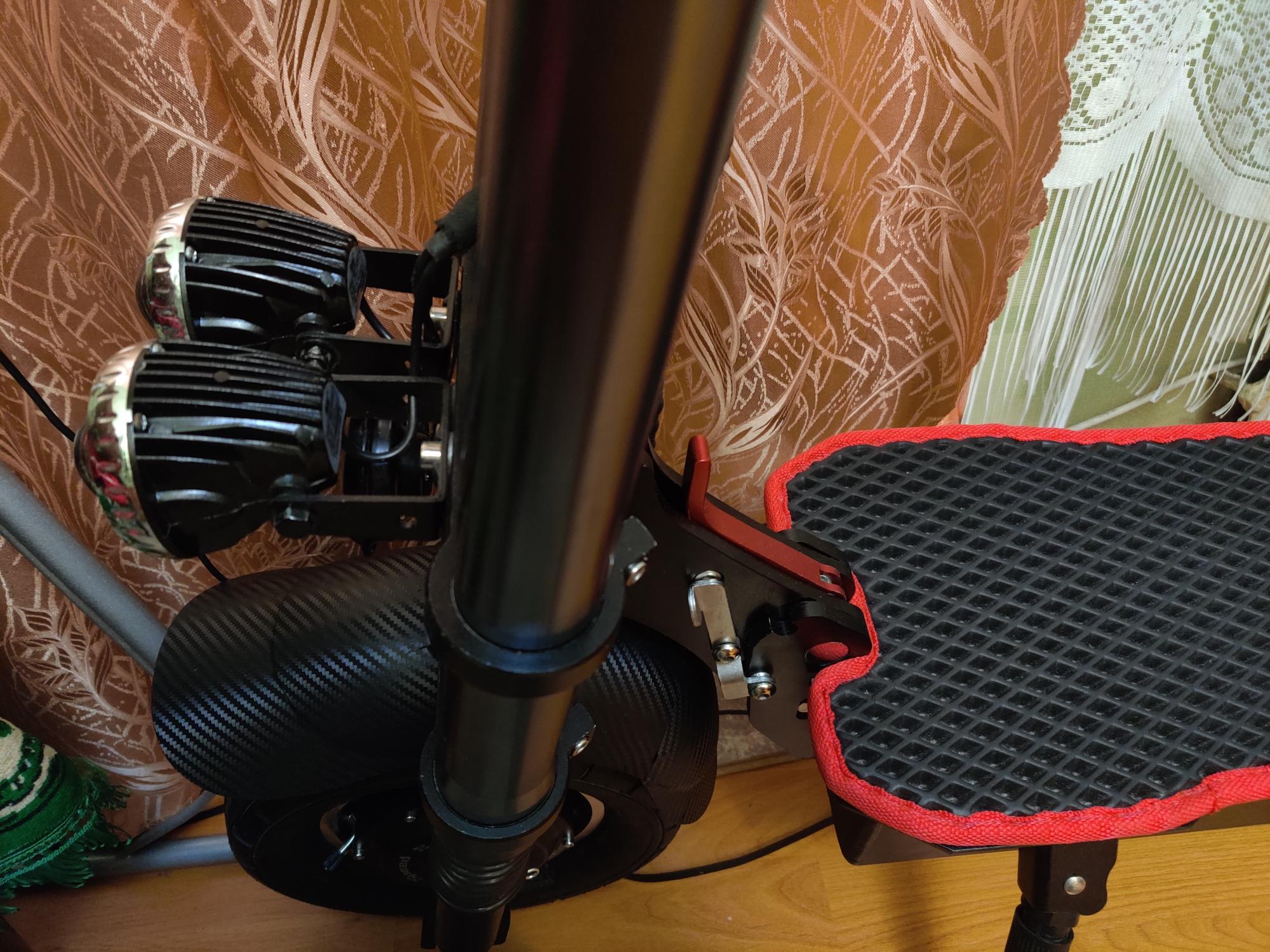

Ну что ж, скоро сезон, кое что допилил в самокате...
Покрышки поставил увеличенные
Стало vs Было

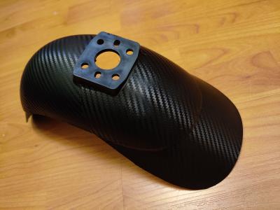

Крыло переднее наростил с помощью папки+карбоном обтянул.
Сзади пневмо амморт поставил.
Ну и ещё отсекатель надо поставить от грязи...

[user]ElectroN05[/user], Покрышка в накачаном состоянии в ширину так же 4" ?
ElectroN05
[user]Vlad/Ivan[/user], Всмысле покрышка? Не, в накачанном 8 см ширина. Сдутая 10 см.
MoRoman
Цитата: ElectroN05 от 01 Апр. 2021 в 11:38Покрышки поставил увеличенные
это лучшие на 10-е колёса.. сам донашиваю комплект и комплект новых лежит )
Vlad/Ivan
[user]ElectroN05[/user], Как думаете на Халтен 1200 подойдёт, что бы не шоркала ни за что ?
ElectroN05
[user]Vlad/Ivan[/user],  Надо мерить. Надутая покрышка 28 см в диаметре, взять радиус, от оси, и примерить примерно, будет ли свободно ходить...
П.С.
Поставил сзади амморт и отсекатель, тоже обтянул карбоном как переднее крыло. От грязи должно защищать.
Впринципе самокат уже готов к сезону, осталось пару штрихов...

Цитата: ElectroN05 от 01 Апр. 2021 в 22:25Поставил сзади амморт и отсекатель
гайки от жигулей не докрученные у всех так торчат , китайцы такое ставят на заводе?
ElectroN05
Не, гайки другие т.к и болты другие, без резьбы в отверстиях рычагов. Резьба на этих болтах другая - с шагом 1,25мм, поэтому гайки пришлось покупать другие. Но они оказались толще, сами гайки, чем родные.
Киса
1,25 жигулевские болты из руси , из них полстраны корчи жиговские строит. болты зачем меняли родные пластеин ?
ElectroN05
У родных болтов резьба длинная, и заходит в рычаги. Соответственно разбивает их и нарезает в них резьбу.
Киса
а если в резьбу проволоку намотать и на втулочный фиксатор посадить , или там люфты?
ElectroN05
#4370
Ну по идее можно и так. Но мне уже там нарезало резьбу( Потом втулки новые надо будет выточить... Но с болтом без резьбы ничего не люфтит пока.

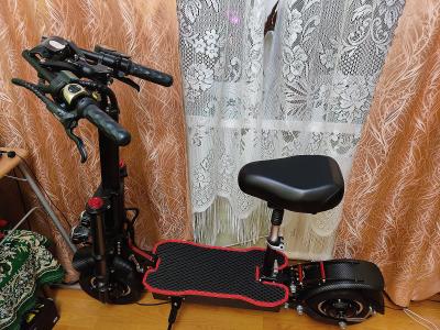

ElectroN05
Всё доделал вроде. Завтра поеду тестить.
ElectroN05
Итак, проехал сегодня 25 км. Первое, что хочется отметить, это новые покрышки. Капец, как мягко стало. В паре с пневмо аммортом так вообще диван. По другому самокат ощущается. Уже как мопед какой то больше) Все бордюры как будто в полтора раза меньше стали. Динамика кстати особо не просела, ну по крайней мере мне так показалось, возможно с непривычки, всё таки первый выезд, и самокат полностью заряжен. Теперь на первой скорости 43 км/ч едет) на второй 60. На третьей пока не пробовал. Крылья импровизированные и отсекатель отлично отрабатывают, только чутка задние рычаги пыльные. Конечно пока холодно всё равно кататься, ждём нормальной погоды, но в целом первый выезд очень порадовал, все доработки понравились...
