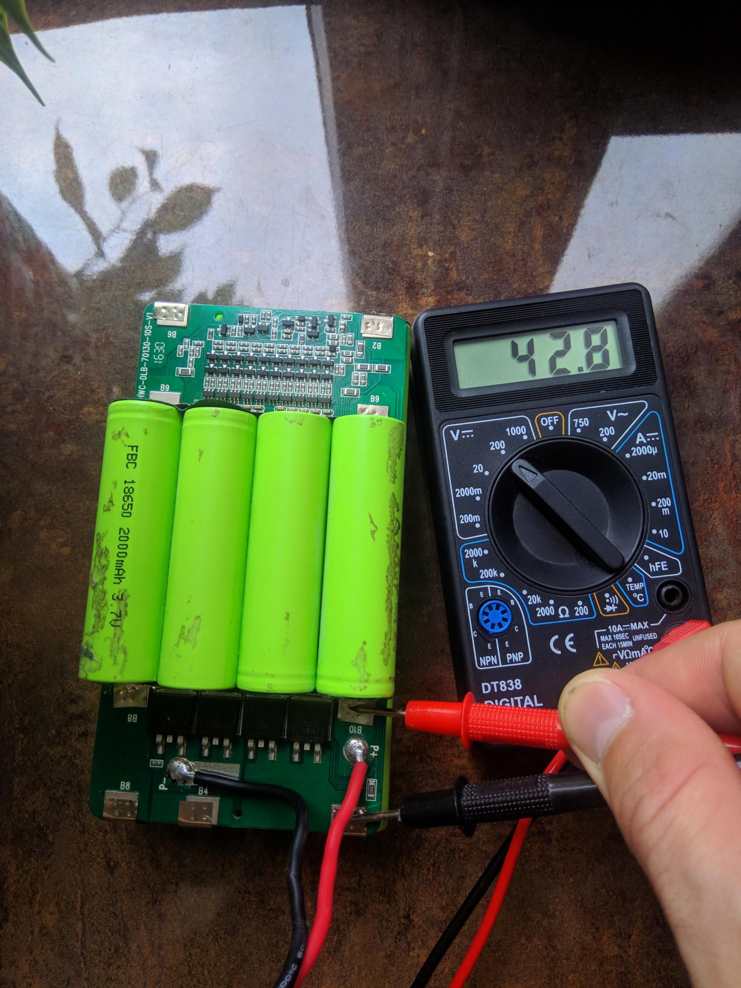

Здравствуйте,
мне сделали на заказ батарею из 18650 конфигурации 7S5P для электросамоката
методом контактной сварки. Но гарантии не дали. В результате выяснилось, что эта акк бат-я не держит ток нагрузки и быстро просаживается вых напряжение под нагрузкой. Вы не могли бы локализовать некачественные 18650 элементы в этой акк батарее и заменить их на качественные?
Сколько это будет стоить?

Пожалуйста, напишите, сколько будет стоить замена 10 шт 18650 ( всего там 35 шт) ?
И есть ли у вас 18650 элементы для замены? (емкость должна быть 2-2,5 Ач).
spb-e
По конкретике пишите лучше в личные сообщения.
А в целом ремонтировать вашу АКБ не имеет смысла. Если у вас 2 группы вышли из строя то это говорит от том что для сборки скорее всего применялись низкосортное элементы с саморазрядом.  После замены этих плохих групп, остальные оставшиеся ждет точно такая же участь  и произойдет это достаточно быстро думаю.
Поэтому вам необходимо заменить все элементы.
