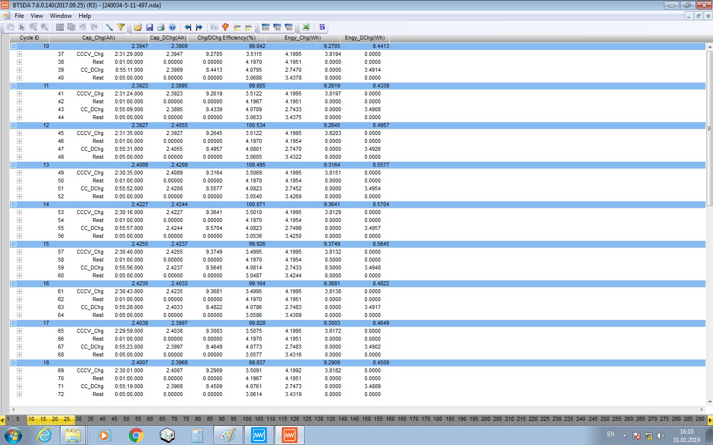

gekanaz

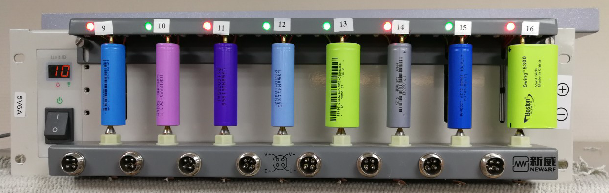

выношу в отдельную тему, так как считаю что дальше будет интереснее

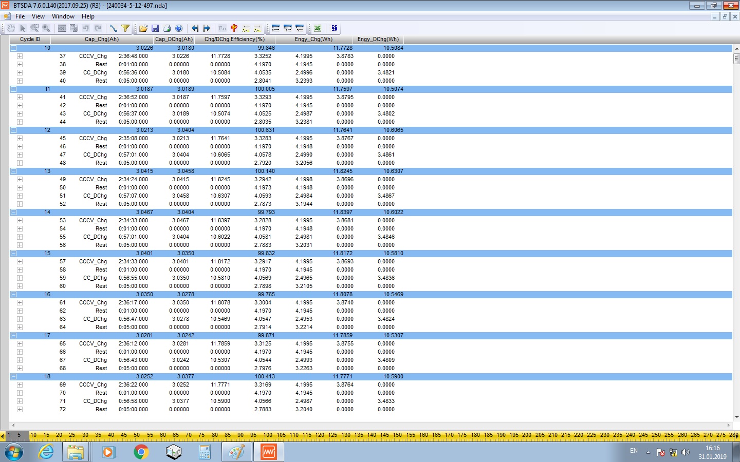

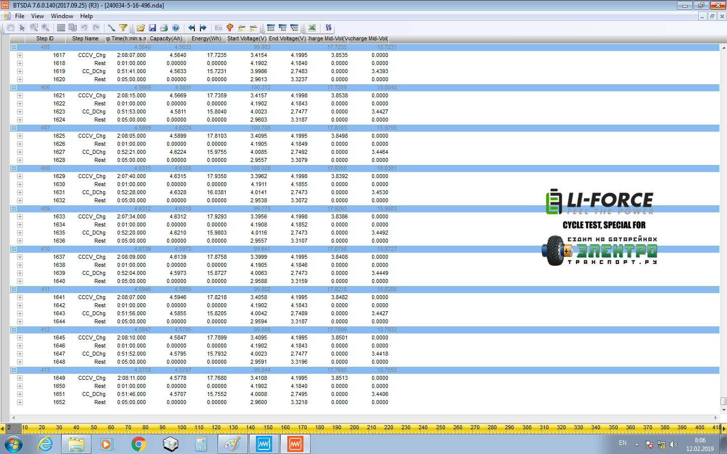

на этот раз мы запустили циклирование восьми различных элементов на достаточно приличных токах , близких к режимам в ЭТ.
В дальнейшем можно будет провести тесты с заданным шаблоном по току (аналог езды на ЭТ).
Тестирование было начато в начале декабря 2018 года.
На данный момент запущен тест в цикле :    заряд током 0,5С (2часа) перерыв 5 минут , затем разряд током 1С (1 час) , перерыв 5 минут
такой ток выбран исходя из того, что в среднем время разряда на ЭТ получается больше одного часа, значит ток 1С является адекватным для определения долговечности аккумулятора.

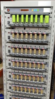

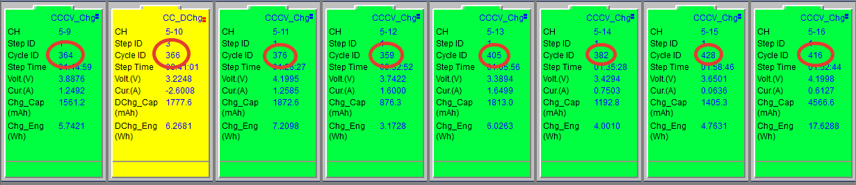

Оборудование
Тестируемые образцы
1) Li-Ion 3.6V, EVE 26V, 2500 мАч
2) Li-Ion 3.7V, Samsung ICR18650-26J, 2600 мАч
3) Li-Ion 3.65V, LG 18650M26, 2600 мАч
4) Li-Ion 3.67V, LG 18650MH1, 3200 мАч
5) LiFePO4 3.2V, CBL IFR26650-32A, 3300 мАч
6) LiFePO4 3.2V, CBL IFR18650, 1500 мАч
7) LiFePO4 3.2V, LF18650, 1500 мАч
8 )  Li-Ion 3.65V, Boston Swing, 5300 мАч

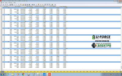

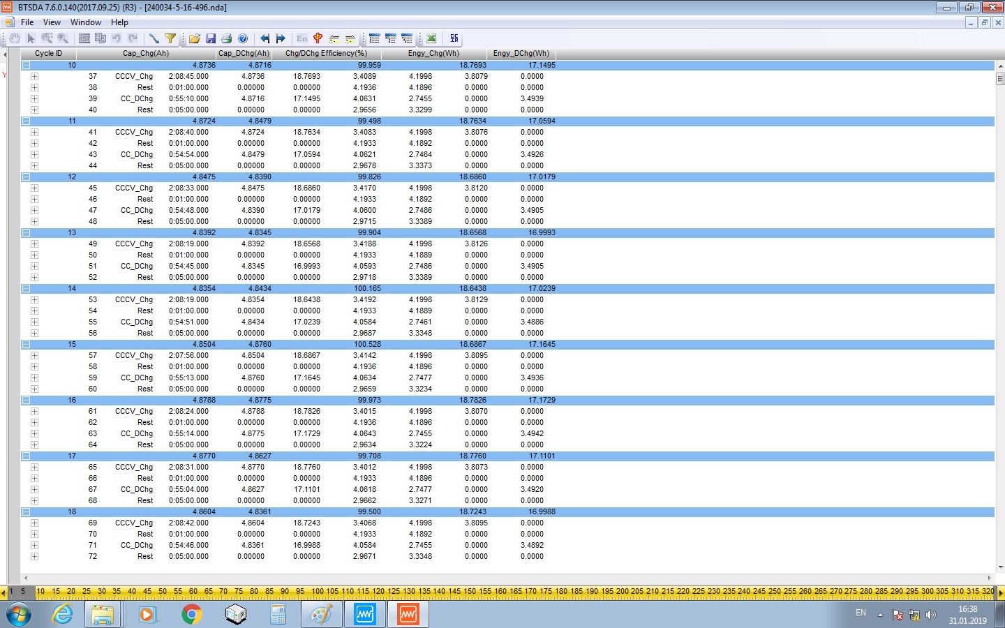

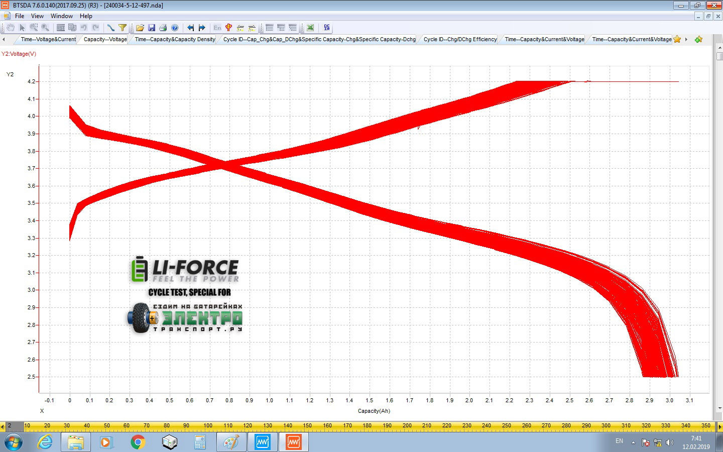

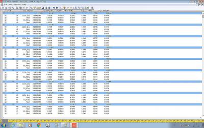

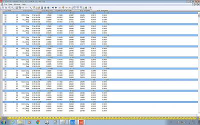

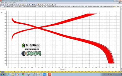

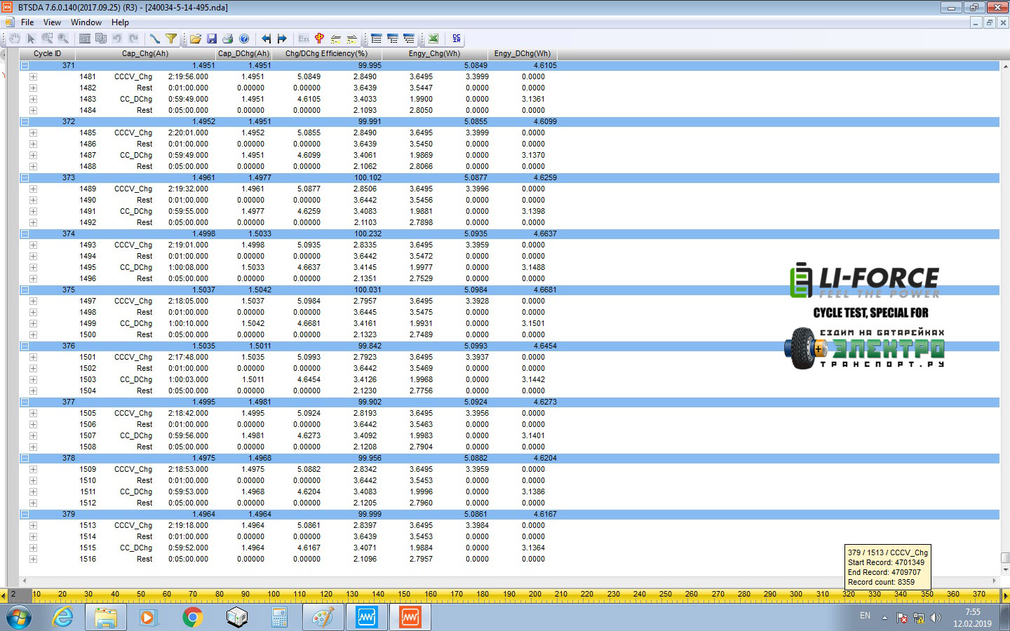

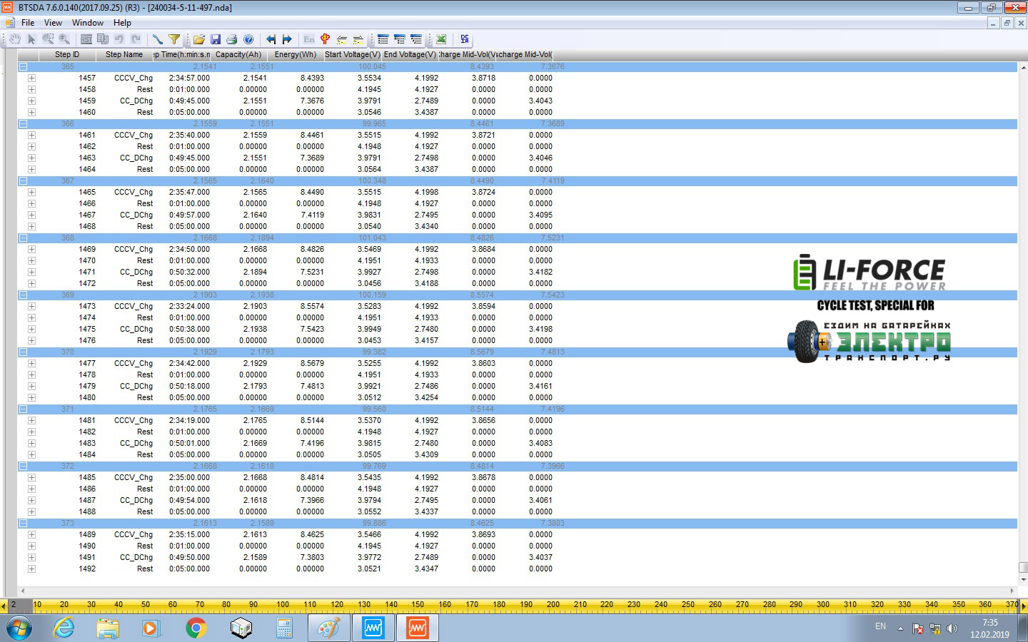

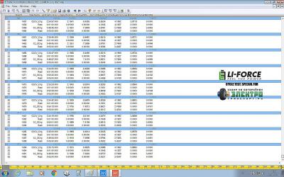

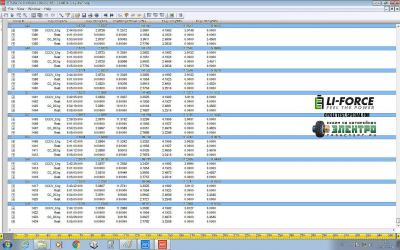

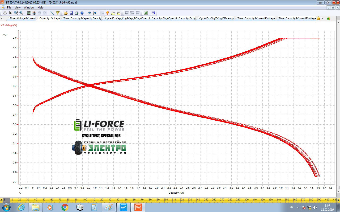

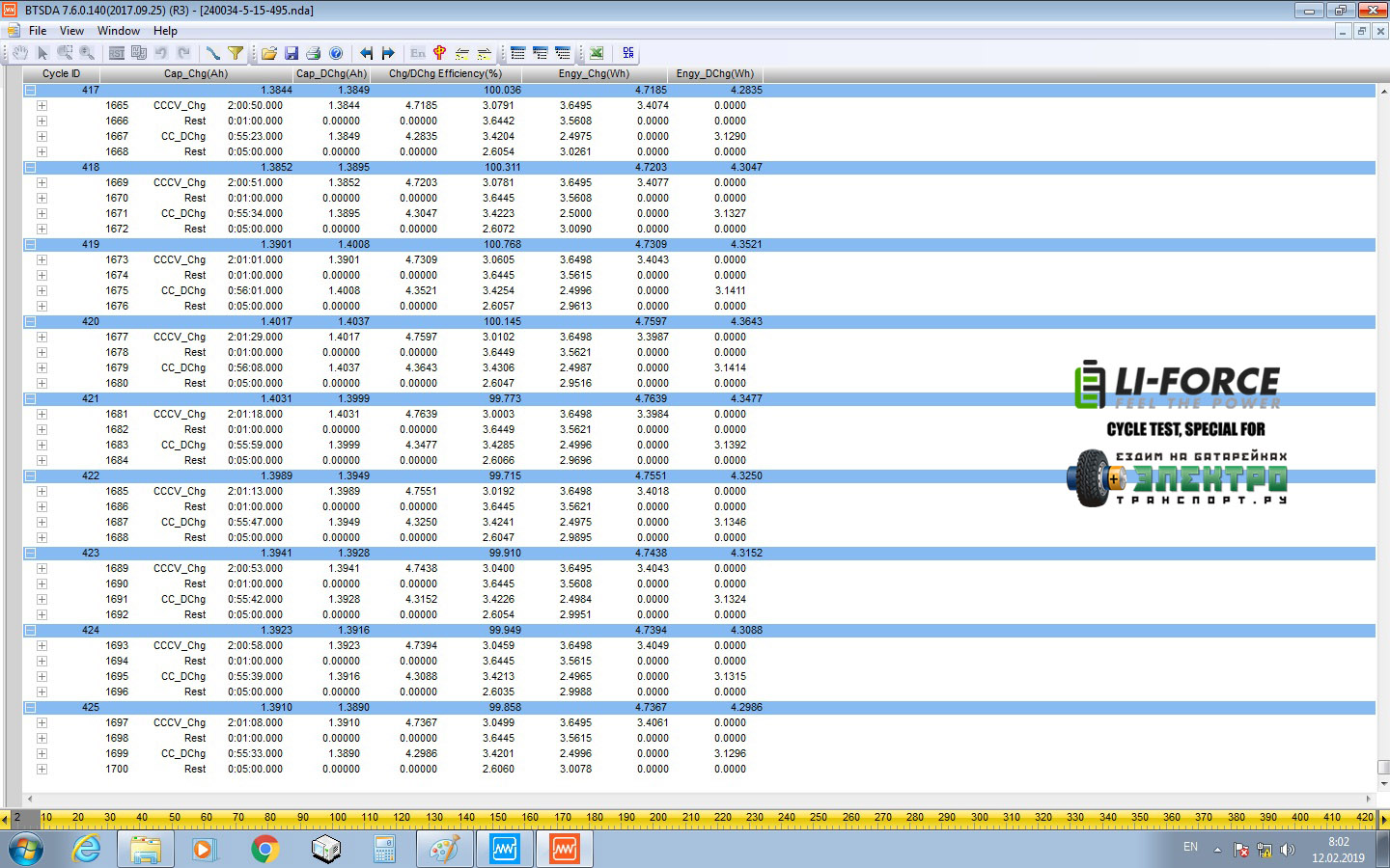

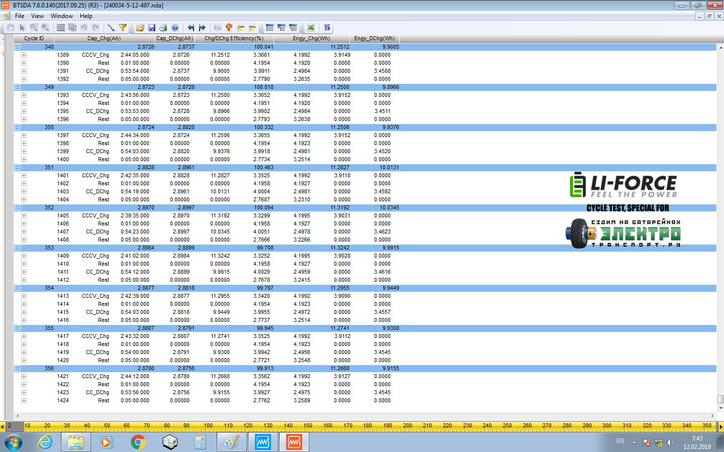

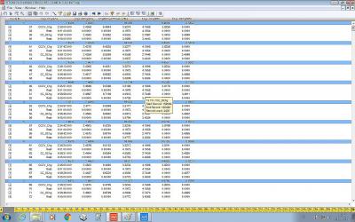

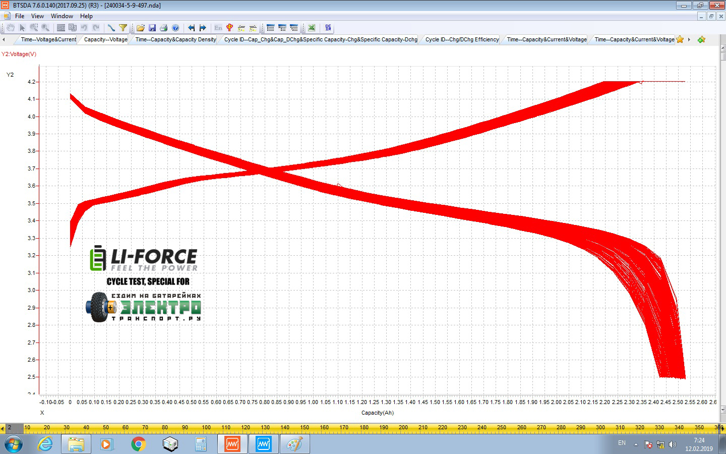

gekanaz
#1

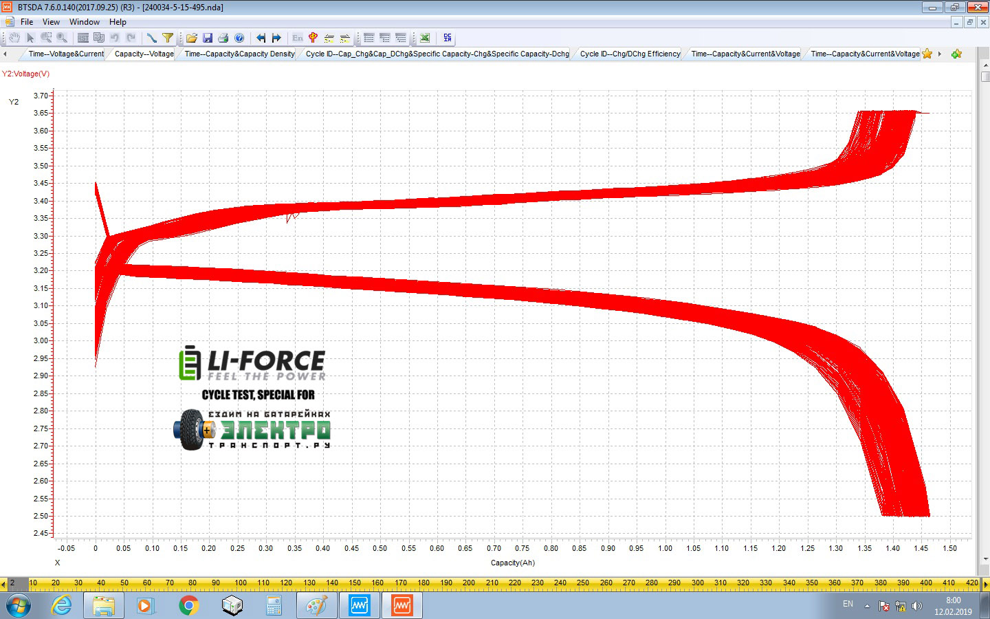

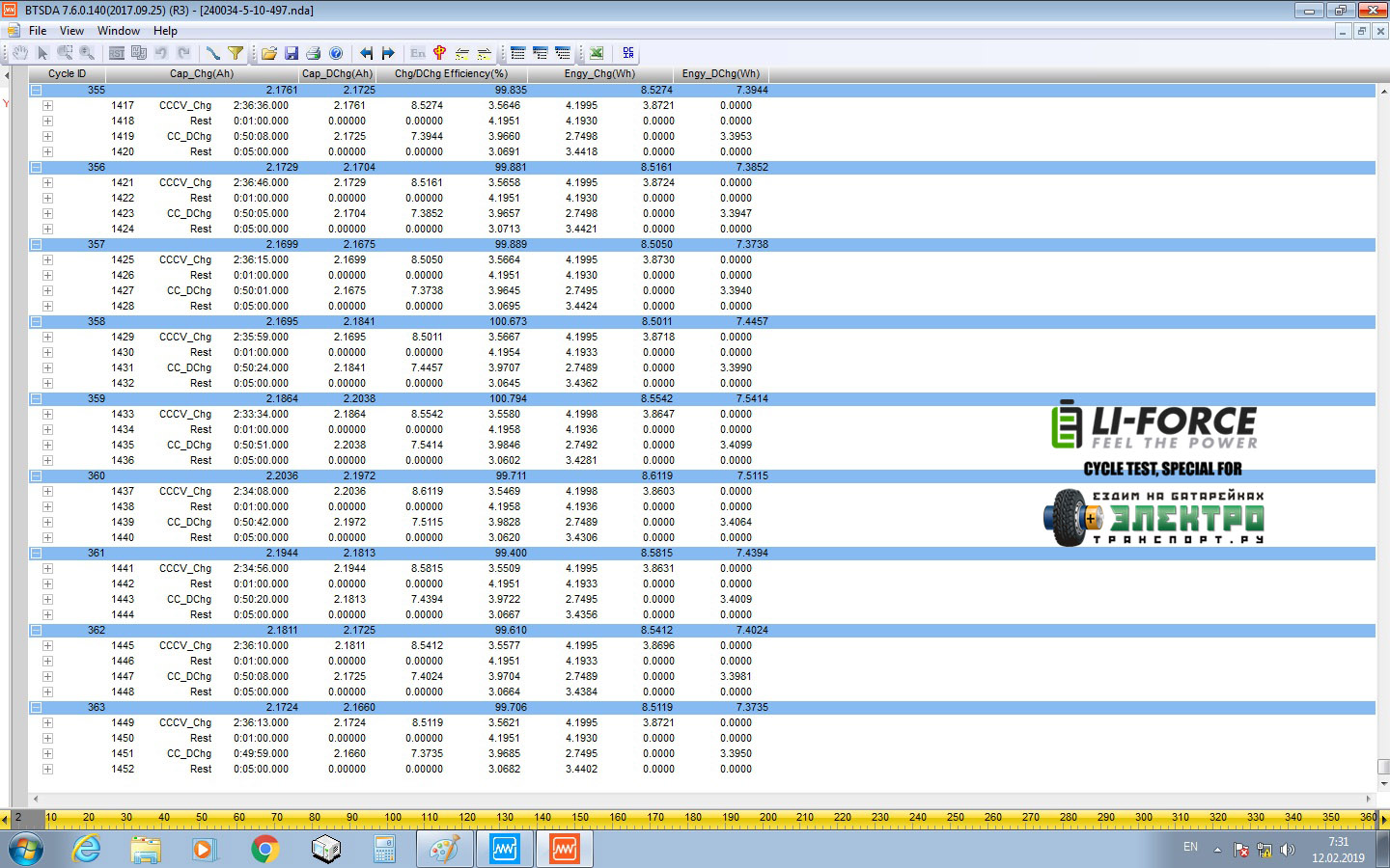

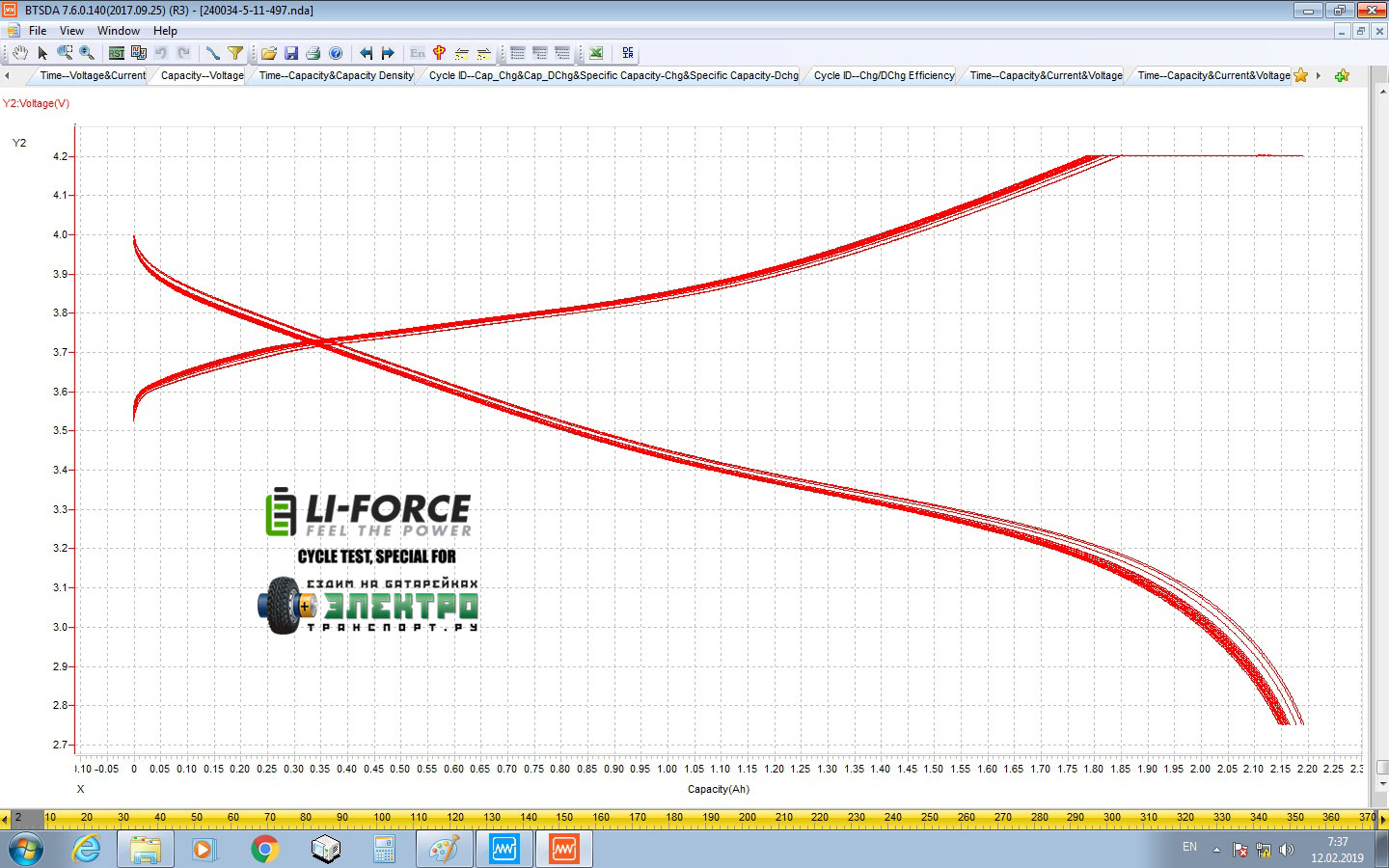

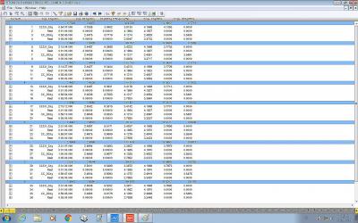

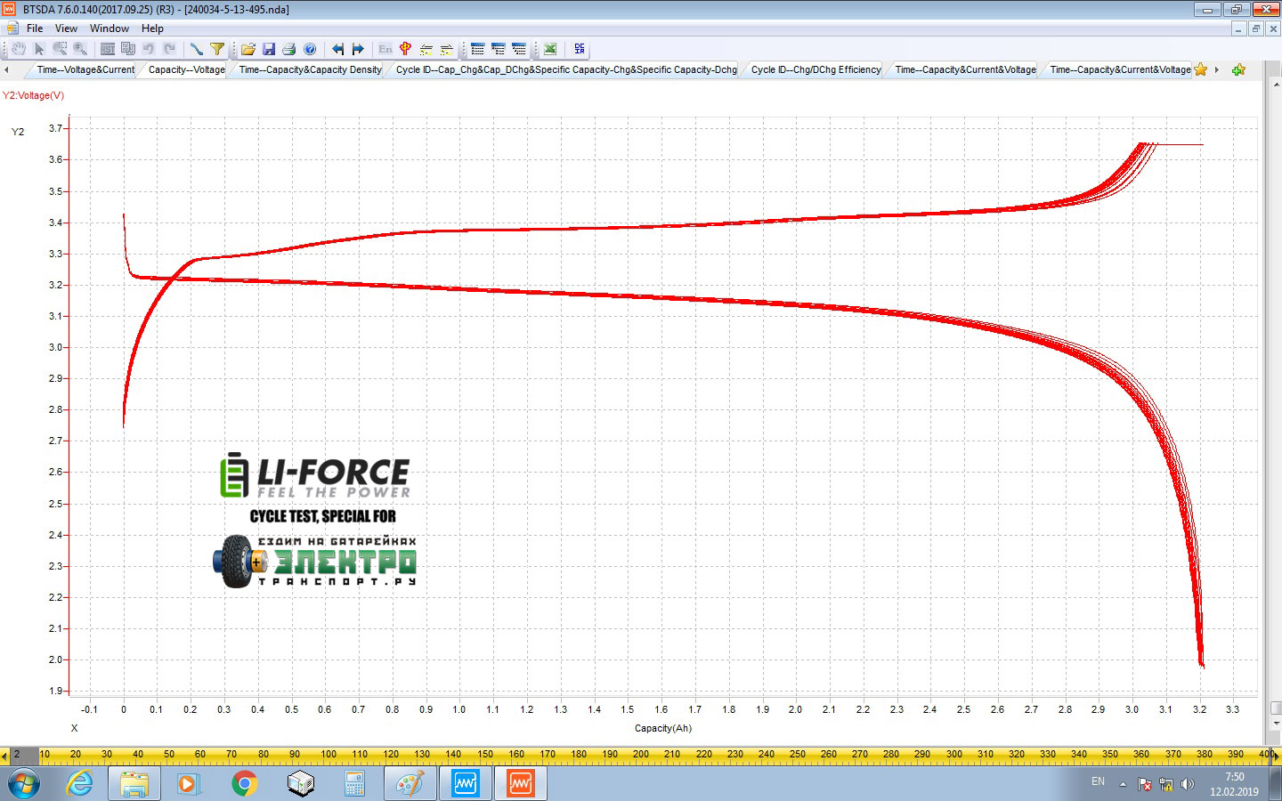

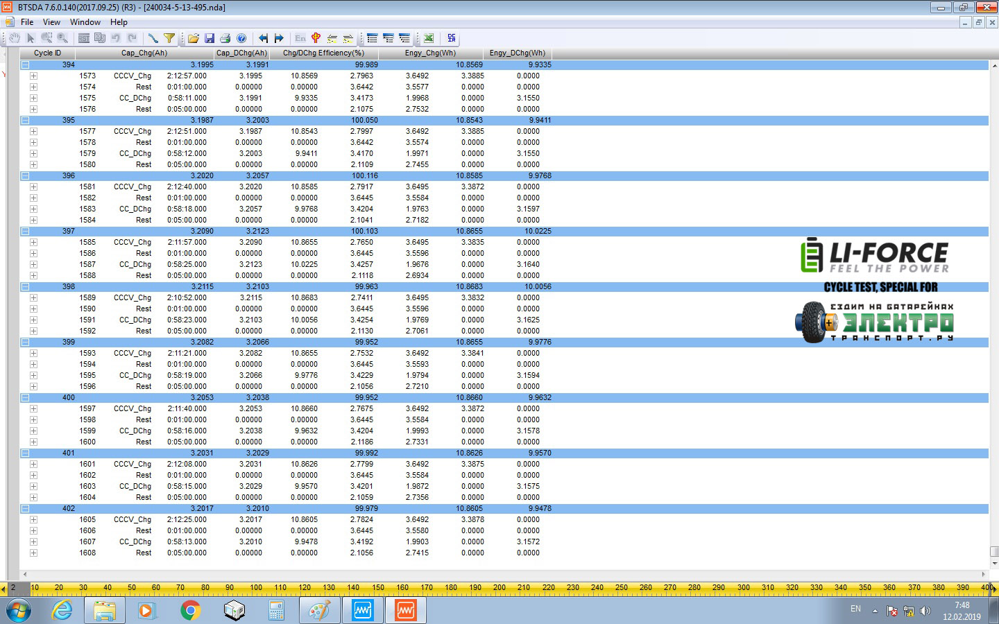

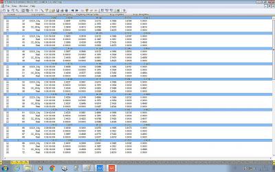

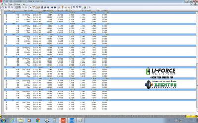

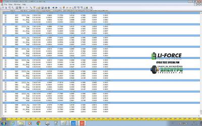

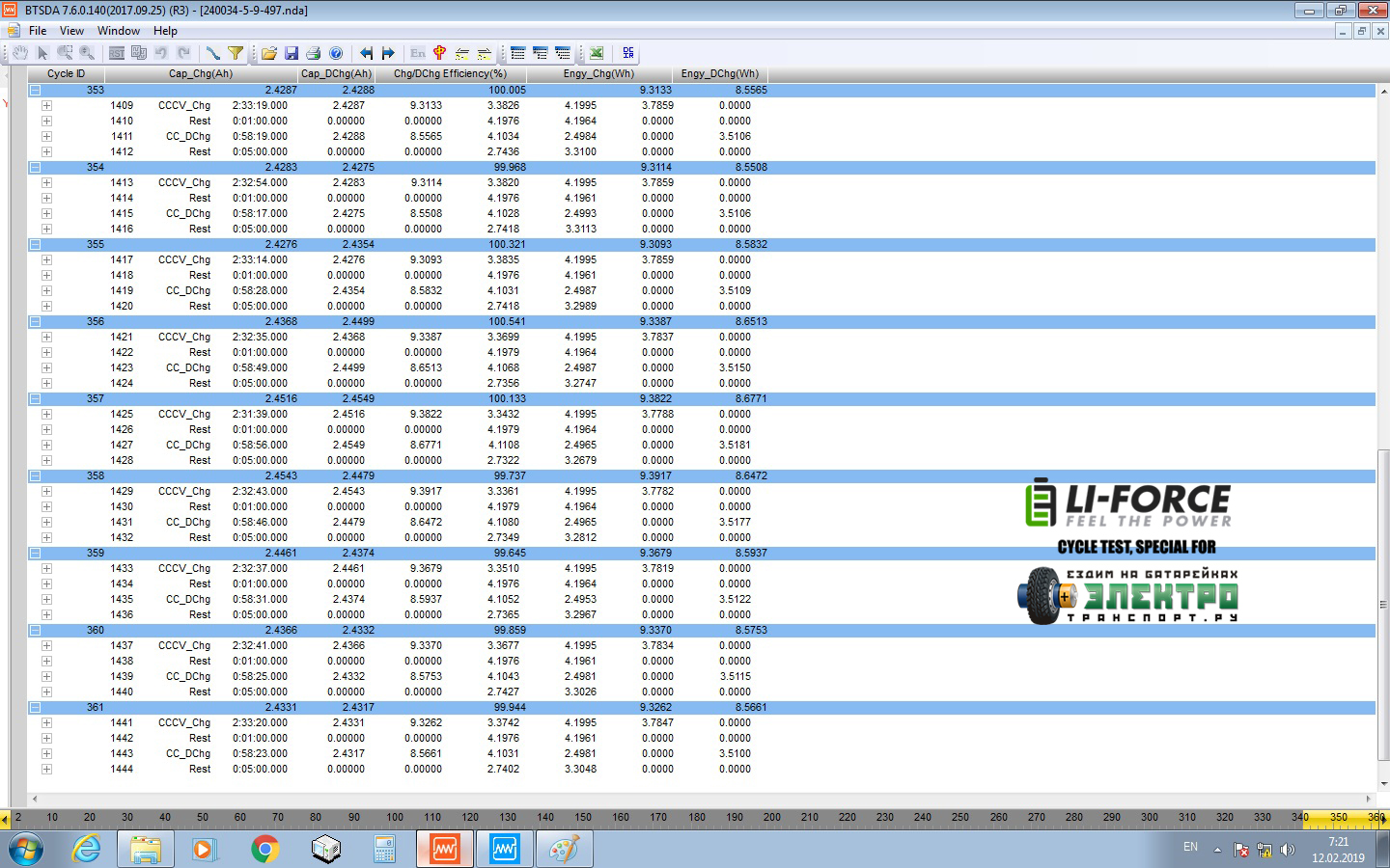

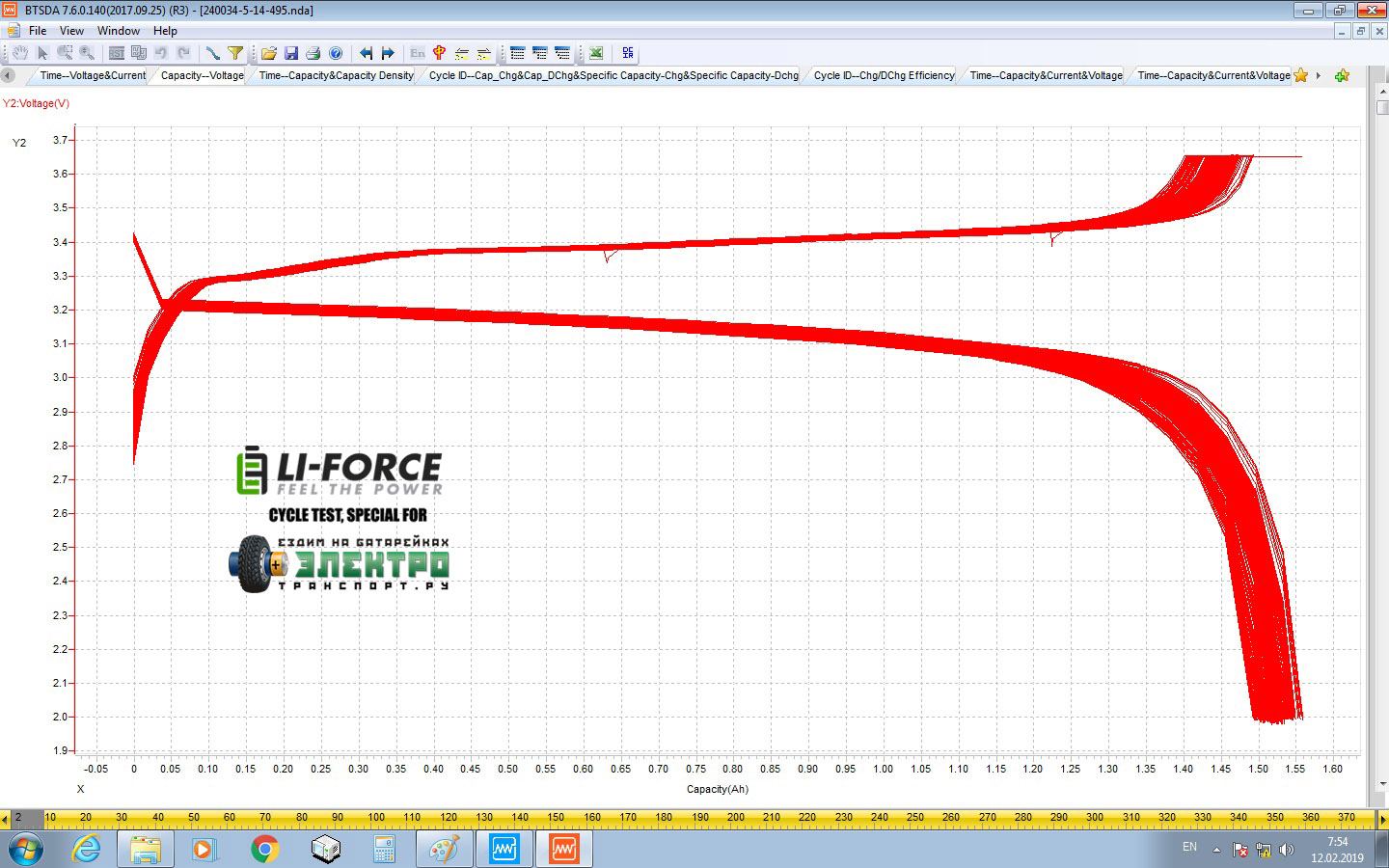

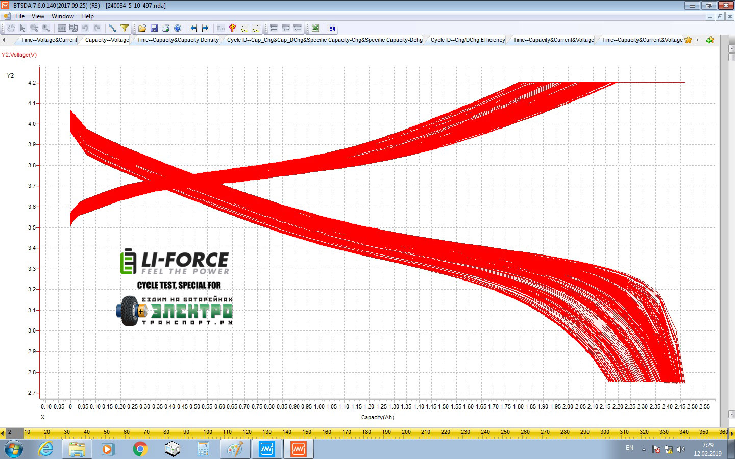

за два с половиной месяца можно увидеть значительные изменения в параметрах :
№1 EVE 26V , 2500mAh
№2 Samsung ICR18650-26FM / 26JM / 26J / 26F 2600 мАч
№3 LG M26 , 2600mAh
№4 LG 18650MH1, 3200 мАч
№5 CBL IFR26650-32A, 3300 мАч
№6 CBL IFR18650, 1500 мАч
№7 LiFePO4 3.2V, LF18650, 1500 мАч
№8 Boston Swing, 5300 мАч
продолжение следует...

Но мне интересно , где вы находите такое оборудование  ( эти испытательные стенды ) .
Или это личная ваша разработка?

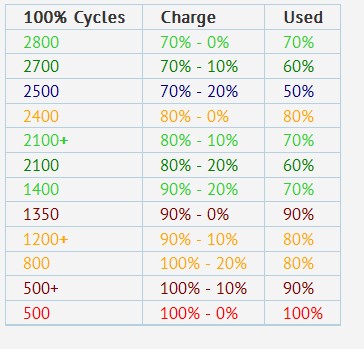

алабам
#4
Другими словами , если элемент заряжать и разряжать не полностью , то количество циклов значительно возрастает.
Но имеются в виду не просто фигуральные  циклы , а циклы пересчитанные на полную емкость.
Тоесть , если вы произвели 2 цикла с использованием 50% от полного , то это считается как один полный цикл.

Цитата: алабам от 12 Фев. 2019 в 11:26Но мне интересно , где вы находите такое оборудование  ( эти испытательные стенды ) .
Мы их покупаем , это специализированное оборудование, даже в РФ продается, стоит правда прилично, но есть...
Попытка разработать самостоятельно была, но время оказалось ценнее,  и мы отдали приоритет покупке. К тому же с таким классом точности разработать и произвести одну единицу получилось бы дороже чем купить, да еще и разработать программное обеспечение не забыть :)
