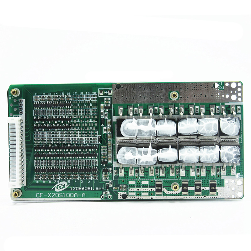

Помогите разобраться в чем причина аккумулятор 36в 10Ач (дельфин) с самой покупки (3 года) заряжается от зарядного устройства 42в 2А только до 40,5 волта. Продавец ответил что это с завода так специально настроили для продления срока эксплуатации.
БМС у меня с USB, с кнопкой Вкл/Выкл с подсветкой и индикатором заряда. Ток заряда 5А номинальный ток 15А
Мотор колесо 350Вт 36В переднее редукторное, контроллер 36В 350 Вт номинальный ток 7А пиковый 15А
Фото аккумулятора и БМС

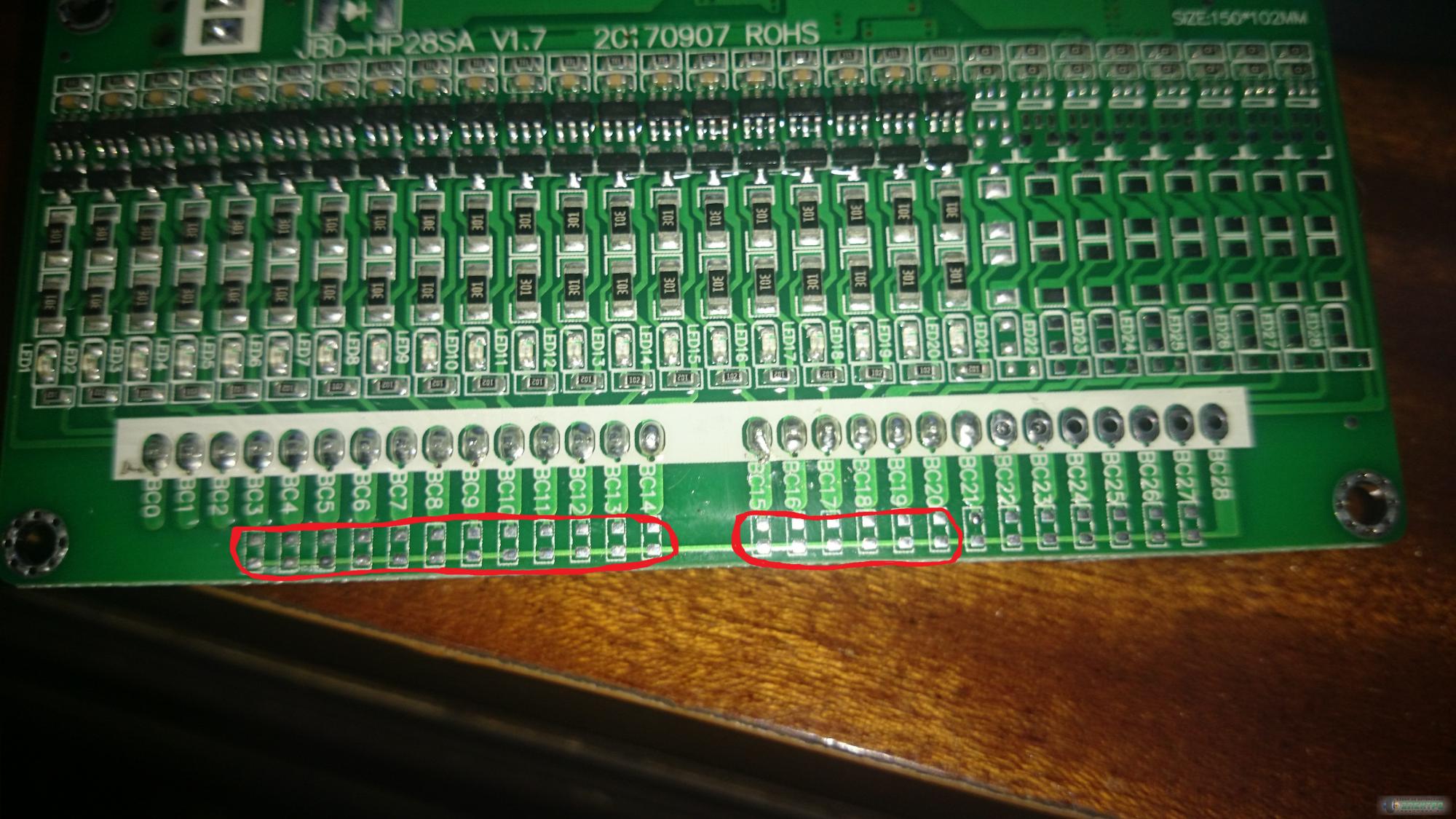

Уменя заряжает только до 41.3в притом это значения было после подключения бпс , без бмс было 41.8 . Новая батарея ,сам собрал .

[user]Thunder_blade[/user], При разобранном аккумуляторе на входе БМС между желтым и красным проводами 42В на фотке синим цветом а на выходе 0В красным цветом, на выходе с аккумулятора 40,5В
Все ячейки отбалансированы и напряжение одинаковое
