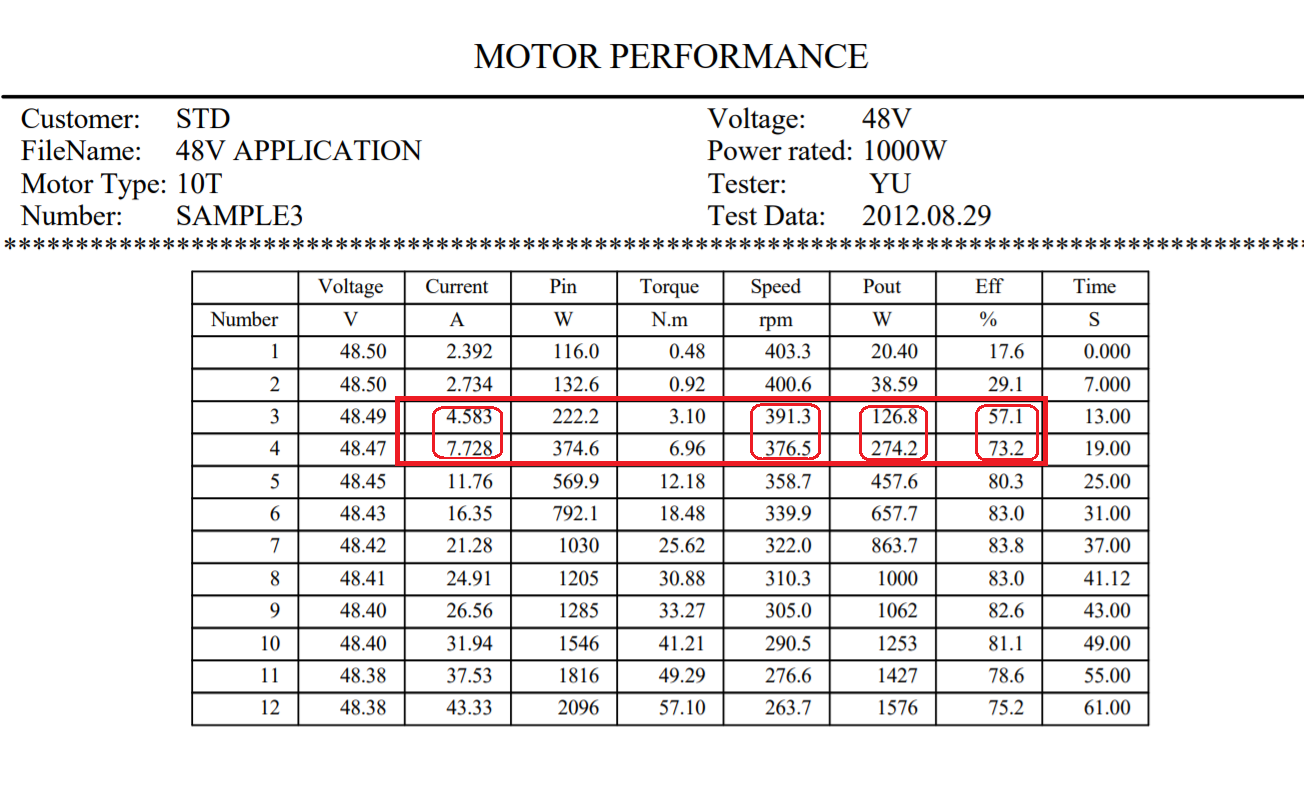

Цитата: Чайнег от 10 Май 2019 в 11:23
Хорошо, если КПД растет от нагрузки, то почему бы тогда при езде по равнине не увеличить нагрузку, зажав мех. тормоз? Экономия энергии путем торможения... и Нобелевка в кармане! B-)
На первый взгляд интересное пародоксальное замечание, но Нобелевку за это не дадут поскольку это шарлатанство (пропагандистский трюк)  :) .
Ваше зажатие тормозов никакой экономии не даст поскольку вы не запасаете энергию, а превращаете в бесполезное тепло и расход у вас по равнине не уменьшится на несколько процентов, а наоборот - при увеличении КПД на 3-4% расход увеличится в полтора - два раза :) .  Если народ купится на ваше предложение и будет зажимать тормоза по равнине, то вместо выгоды посадит батарейки в 2 раза быстрее - ждите гостей :) .
Я тоже те же год-два назад здесь заметил что если ехать против небольшого ветра и потом назад ( без зажатия тормозов :) ), то тратишь чуть меньше энергии  чем в штиль - это реальнее :) .
Цитата: ReSharVladimir от 10 Май 2019 в 10:34
Все очень просто. На ХХ у МК КПД околонулевое: полезная работа не совершается, но энергия потребляется, скажем Ро. При небольшой нагрузке на МК появляется некая составляющая полезной работы Рп. КПД при этом определяется как Рп/(Ро+Рп)*100%. Чем выше нагрузка, тем выше КПД.
Это не верно, точнее это "личный" расчёт кпд. Трение в подшипниках, перемешивание воздуха - это тоже механическая работа, совершаемая из действия тока. То, что эта работа именно Вам не даёт пользы - это Ваше личное дело. :) Потому как можно аналогично и затраты на поездку на работу тоже отнести к "неполезной" - удовольствия-то нет от работы :) и тогда "личный" кпд тоже будет 0. Или езду по кругу - никуда же в итоге не доехали. :eureka:
Ну да, тратится батарейка на вращение на холостом ходу, но и при езде по кругу. Так можно и потери на сопротивление воздуха списать в неполезные - вот и получится, что кпд растёт с нагрузкой.

[user]Vik3[/user],  вы вообще понимаете, про какой именно КПД идет речь? На пальцах: при подъеме вы меньше греете мотор, но добавляете расход на изменение высоты, который НИКАК не может ПОЛНОСТЬЮ вернуться при спуске с горы. И разница между ними не даст суммарного выигрыша.

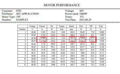

Цитата: Чайнег от 10 Май 2019 в 09:25
Вот это я совсем не понимаю - как может при тех же самых оборотах при езде в горку КПД быть больше, чем по плоскачу? Ток подается гораздо больший, омические потери как в моторе, так и в контроллере, так и в батарее, растут пропорционально квадрату тока, а КПД получается выше. Как так? Я не понимаю физический механизм этого.
Мне наверное это ещё труднее понять поскольку я механик, но глядя на моторные характеристики хорошо проверенного МАС-10 ( заводские не симулятора) даже для меня отчетливо видно что этот мотор на практически одинаковых оборотах при в два раза бОльшей нагрузке и токе имеет на 16% бОльший КПД.  На 4% больше как в нашем случае на симуляторе выглядит вполне естественно и логично :
Поэтому малая нагрузка как и чрезмерная проигрывают по КПД оптимальной нагрузке и уклон 3% в моем случае обеспечивает оптимальную нагрузку и расход который потом с лихвой возвращается на спуске. Как то так в теории, а на практике это точно так :) , проверенно.

Цитата: Vik3 от 10 Май 2019 в 12:15
Не заметил никаких ваших аргументов чтобы сразу указывать коллеге  что "Это не верно"  :bn: .  Ваши упоминания о трении в подшипниках, перемешивании воздуха, езде по кругу и др. вряд ли имеют к этому отношение ... по моему здесь дело чисто электрическое в том что с увеличением нагрузки КПД растёт ( естественно, в определенных пределах, как в моём случае например). Это наверняка подтверждено эмпирически и учитывается симулятором . ИМВХО
А это и есть аргументы. Есть "электрическая часть", а есть "механическая" их соотношение и даёт кпд преобразования электроэнергии в механическую. :exactly: Вы же не будете в "кпд мотора" включать торможение от неудачно закрученных винтов тормозного диска? Отнесёте это к "случайным" потерям, так почему потери на подшипники , когда малая "полезная" нагрузка сравнима с ними, не выкидывать из "пониженного кпд на низкой нагрузке"?
Vik3
Согласен, что при малых нагрузках эти потери могут влиять, но я думаю оочень несущественно - здесь всё же больше играет роль электрическая природа мотора как вы это могли видеть по моторным характеристикам МАС-10 выше .

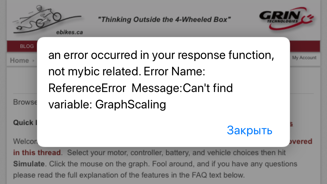

Vik3 уже канадский сайт обвалил. У меня по его ссылках:

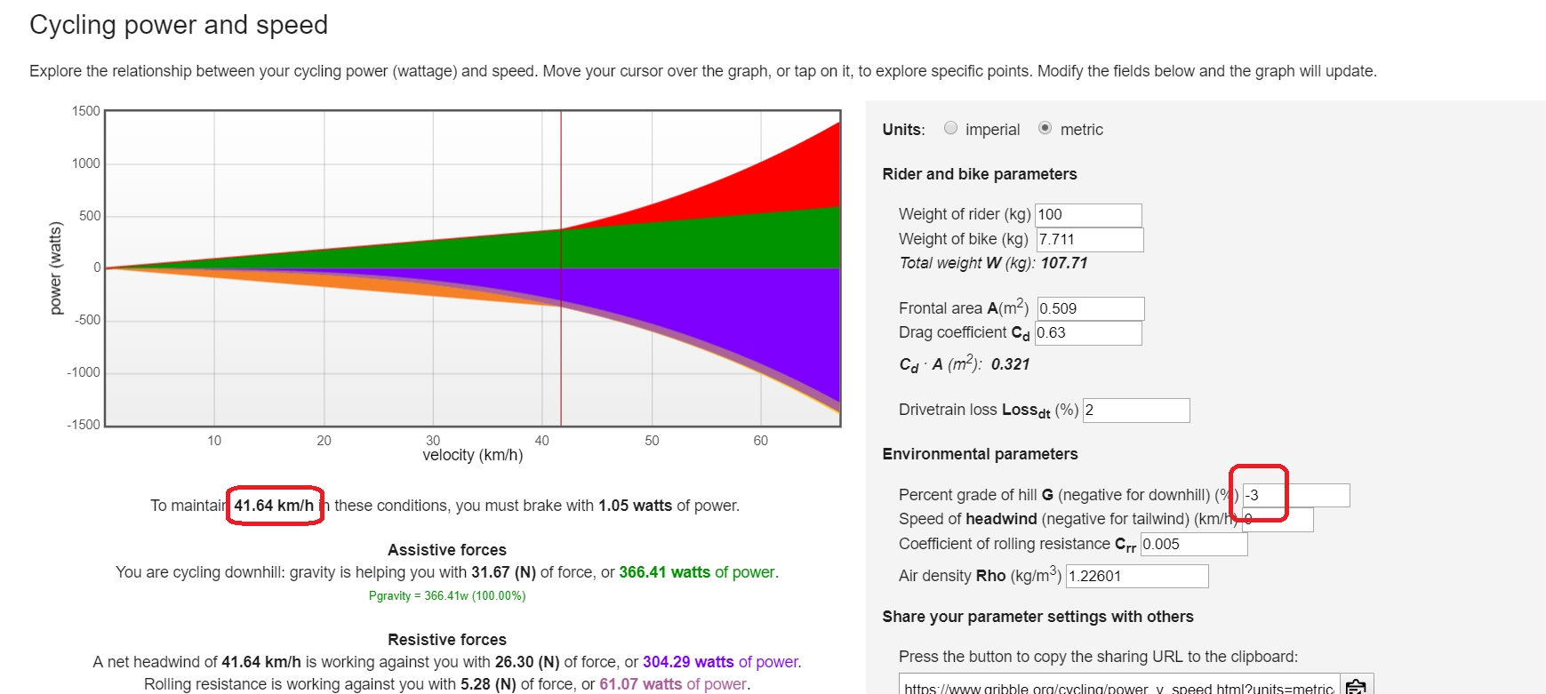

Цитата: Dmitry__ от 10 Май 2019 в 20:00
И со 100 кг. не поедет 25км/ч.
Вот эта спортивная программка говорит о том что велосипедист весом 100кг будет скатываться на спортивном велосипеде в спортивной экипировке с уклона -3% со скоростью 41км/ч и будет даже притормаживать 1Вт :
