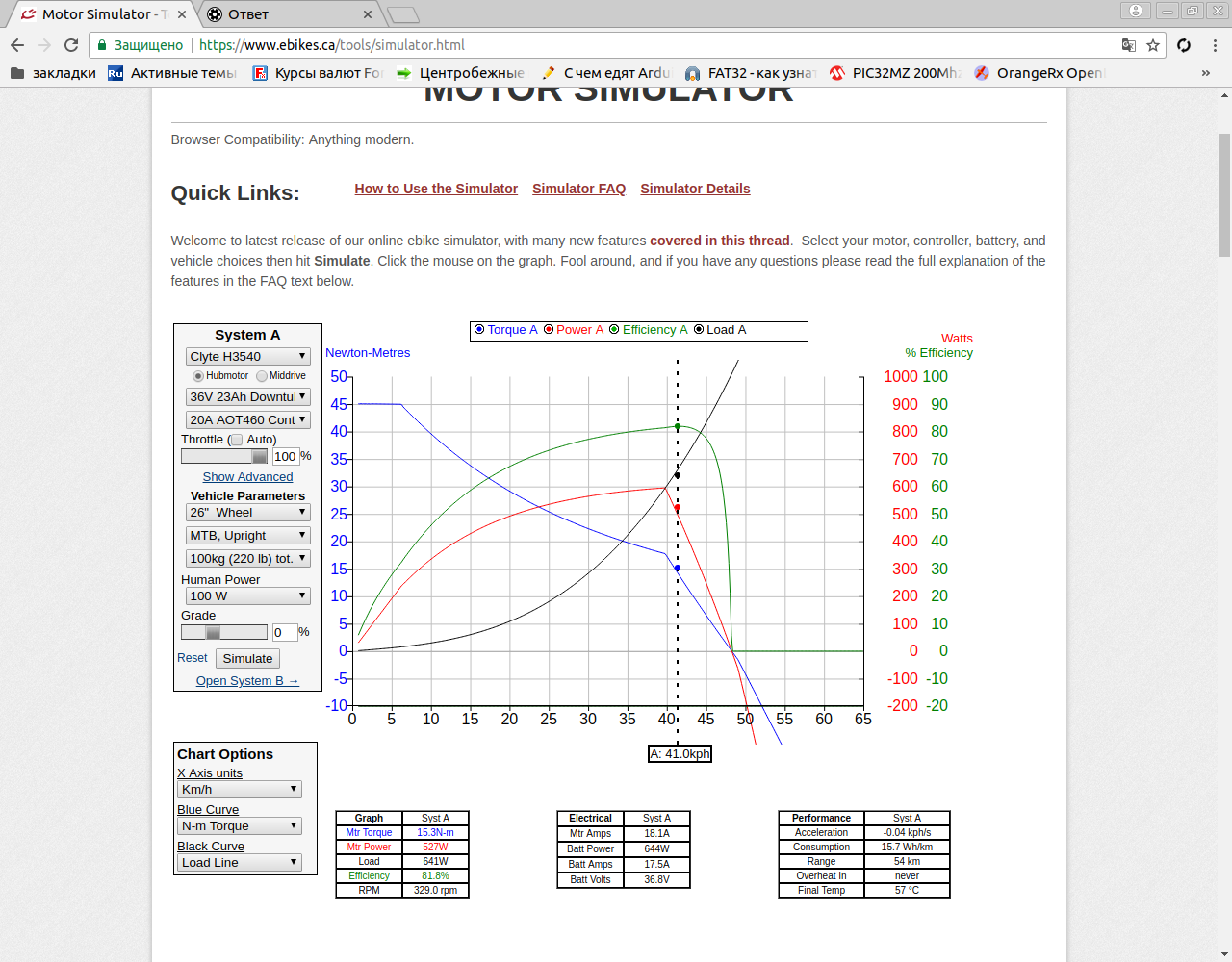

Цитата: Чайнег от 10 Май 2019 в 22:32Ну что же, леди унд джентльмены, объявляю лауреата Нобелевской Премии по Электротранспорту -  Vik3!!!
На его месте должен был быть я  :~-(
Чайнег
Цитата: ssilk от 10 Май 2019 в 22:31
Вот по этому
Но как? Хотелось бы детально понять. Может быть, вот поэтому? -
ЦитироватьBut how come the motor current is always a bit higher than the battery current even at 100% duty cycle?
That is because of the inductance of the motor windings. At each commutation event, current in the phase winding that was just disconnected needs to decay through a freewheeling diode in the controller. While this current decays, it is still present in the motor leads and generating torque even though it is not drawing any current from the battery pack. So the net result is a somewhat higher phase current than battery current, even at full duty cycle. This effect is most pronounced in high speed geared motors (e.g. BMC, eZee), somewhat less noticeable in high pole count direct drive hubs (e.g. Nine Continent, Clyte H series), and barely discernable in low pole count direct drive motors (eg. Clyte 400 and 5300 series).
(из ФАКа симулятора)

Dmitry__
Ха-ха-ха. Угадайте почему на начальной стр. симулятора, кпд нормальный по плоскачу?  :laugh: :laugh: :laugh:
https://www.ebikes.ca/tools/simulator.html
:dance: :dance: :dance:
Добавлено 10 Май 2019 в 22:53
ой, надо было хуман повер убрать, но это не влияет на кпд :)

Чайнег
Dmitry__
Цитата: Чайнег от 10 Май 2019 в 23:13А что изменилось? Только диаметр колеса, 20->26"?
:exactly:
Vik3 борется с недогруженным мотором на своем веле :)

Чайнег
Цитата: Dmitry__ от 10 Май 2019 в 23:18
:exactly:
Тогда получается, как я писал в формулах: механическая энергия, совершенная на обоих маршрутах (1 по плоскачу и 2 вверх-вниз), одинаковая (потраченная энергия на потенциальную потом возвращается в халявном спуске):
E1*K1 = E2*K2
а где было выкачано меньше из батареи, определяется более высоким КПД. Если конфиг на плоскаче недогружен и работает не на высшем КПД, то можно подобрать уклон, на котором КПД будет максимален, и общий расход окажется меньше.
Ну хорошо. Но пока что в дискуссии скорость была фиксирована, газ подбирался так, чтобы везде была одинаковая (причем не максимальная, не тапка в пол) скорость. А теперь давайте забудем о скорости и найдем абсолютно минимальный расход - как по плоскачу, так и в горку. Что будет тогда? Что выгоднее? Сдается мне, что по плоскачу все-таки будет выгоднее.
Но когда я начал искать минимум расхода, газ пришлось душить до единиц процентов, и Симулятор начал выдавать какую-то лажу.
Dmitry__
Цитата: Чайнег от 10 Май 2019 в 23:40Что выгоднее? Сдается мне, что по плоскачу все-таки будет выгоднее.
Естественно плоскач всегда выгоднее. Это как что выгоднее? Ехать с равномерным расходом, или газ/накат/газ/накат? Ответ очевиден - равномерный расход.
Кста, газом/накат можно больше загрузить мотор на плоскаче и поднять кпд в момент "газ":) Полная аналогия с уклоном/спуском.
В общем, поспешил ты с премией. Но не отнимать же теперь, такшта премия 2020 автоматом отходит мне  :dance:
