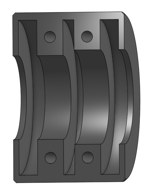

Я прикидывал различные варианты, понравилась идея замены переменного резистора оптопарой. Вот один из возможных вариантов http://www.radioradar.net/radiofan/radiofan_technology/optocoupler_analog_variable_resistor.html
Преимущества - шторку можно сделать любой конфигурации и получить практически любую регулировочную характеристику, толщина шторки может быть в несколько миллиметров и её попутно можно использовать для ограничения угла поворота ручки и осевого смещения.
Получается простейшая конструкция  - вращающаяся трубка со шторкой и непрозрачный корпус с оптопарой внутри, который закрепляется на руле.
Customize
Предлагаю такую конструкцию:
https://cad.onshape.com/documents/e11fb3a1d4e46a2ff4f5ed81/w/ea752e6c3981f77b49385ad1/e/155886de583f8be14071d221
Модель в зачаточном виде, желтым отмечена оптопара. Чтобы максимально удешевить изделие, можно выпускать серийно только съемный кулачок (отмечен красным) с железной крышкой, разработанные под определенную, проверенную оптопару.
Любой желающий сможет отрезать кусок трубы 22х25х?, запрессовать кулак и запитать оптопару хоть силовым проводом =)
Товарищи физики, подкиньте качественных дровишек!

VitaliyS, Вы абсолютно правы, давайте придумывать конструкцию и подбирать начинку!
Например, вполне реально уместить "считыватель" сигнала в небольшой, металлический, цилиндрический корпус без выпирающих причиндалов. Левый отсек для зажимного кольца, средний паз для кулачка, а правый для стабилизирующего подшипника. Крепление считывателя пока моделировать бесполезно...
Буду рад, если кто-нибудь подключится к разработке %-)
ferum
[user]Customize[/user], а возвратная пружина где? И где искать такой формы? Заказывать партию?мне все таки кажется внешний блок будет проще, надежней и дешевле. Ручек двс полно на любой вкус.

Энкодер никто не предлагал, в предложенной мной конструкции применяется аналоговый датчик на основе оптопары. На выходе датчика будет аналоговый сигнал, необходимые уровни нетрудно подобрать при регулировке схемы. По поводу хлипкости не стоит переживать, трубку со шторкой можно сделать стальной или алюминиевой.
[user]Customize[/user], спасибо, конструкция примерно такая, как ты нарисовал, осталось придумать возвратную пружину. Она может быть плоской, например, пружина от рулетки, или же цилиндрической.
По поводу дополнительного подшипника, если конструкция будет без люфтов, то он не нужен.

В спорах рождаются идеи! Что, если сделать кольцевидную, модульную конструкцию крышки на заклёпках, чтобы не использовать cnc и хлипкие болтики?
Кому не нужен доп. подшипник, смогут выточить/заказать меньше колец. Пружину позже доработаем, так как ещё не определен главный компонент - в данном вопросе, мне кажется, необходимо мнение всего форума, чтобы не только определить наилучший принцип, но и найти качественный, миниатюрный девайс, который легко заказать и который не исчезнет из продажи через год!
Трение шторки/кулачка о корпус крышки можно уменьшить тефлоновыми прокладками.
Кидайте варианты, вдруг, получится :wow:
p.s. под лозунгом "клепай!" =)

Не пойму я, куда понесло вас. Где ручка под грипсу, где холл-магнит, где пружина? И как это все фиксируется, двигается?
Customize
В данный момент, не вижу смысла корпеть над внутрянкой, так как не выбран микро-элемент (конкретный, с aliexpress или ebay, надежный-популярный-доступный) чтобы любой желающий смог собрать/склепать ручку сам, как только будут готовы 3D-модель и чертежи. Проект же open-source, для тех, у кого вибрации! =)
