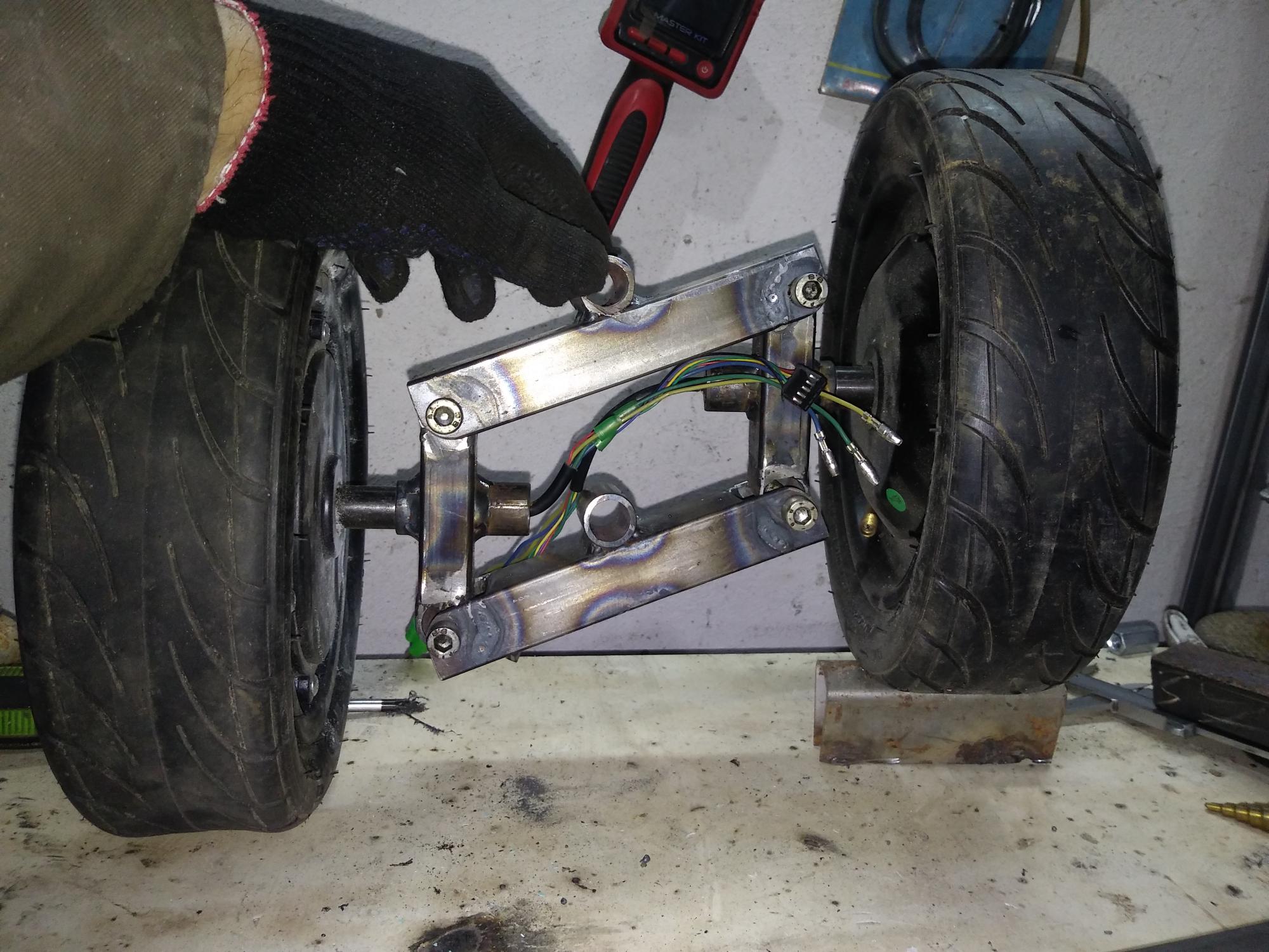

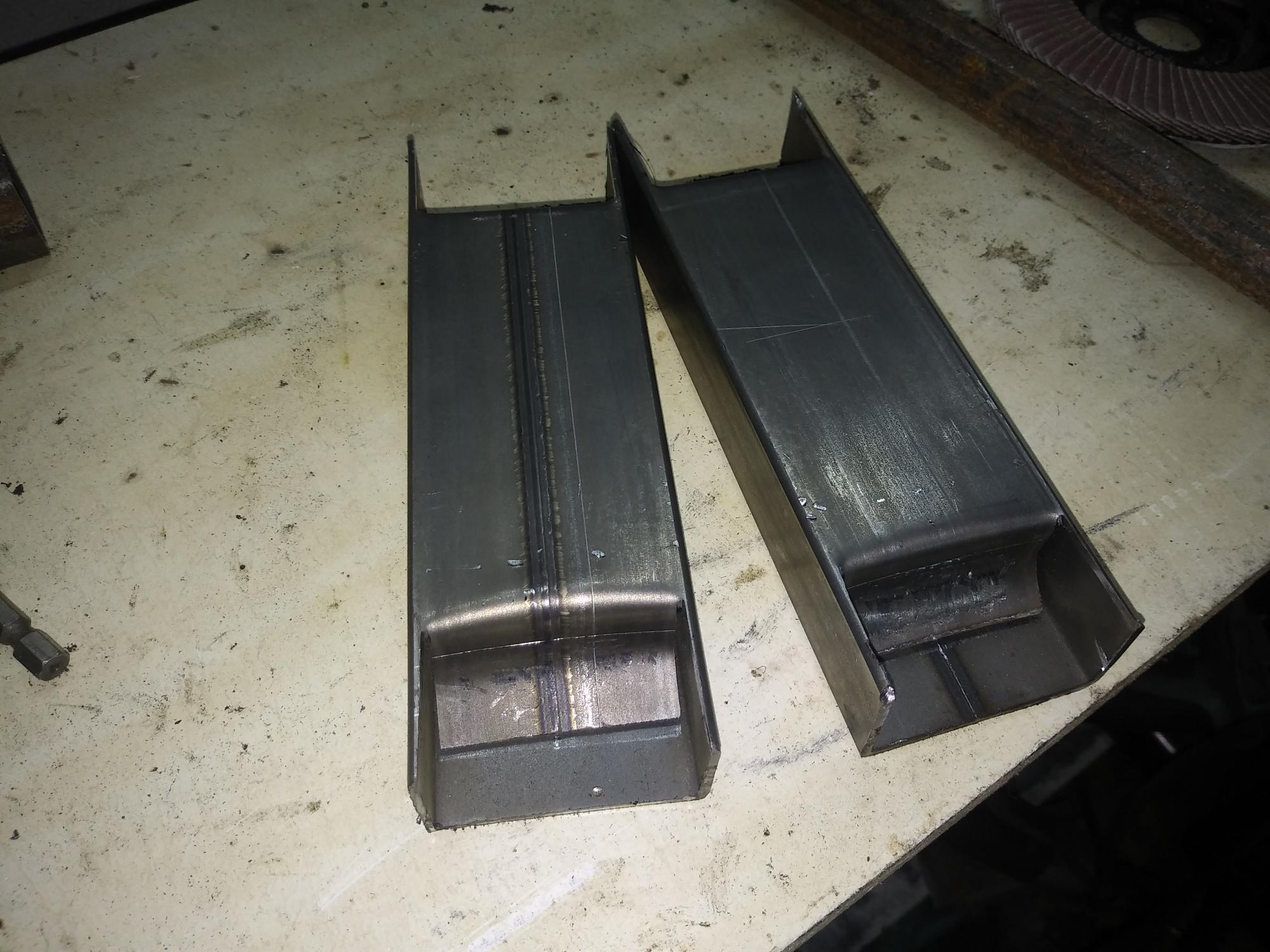

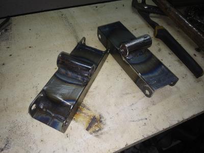

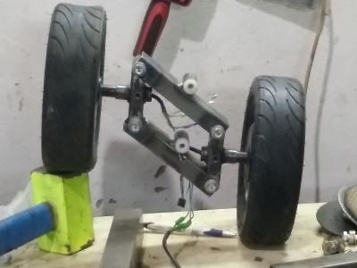

Вчера что то навеяло идейку собрать оригинальный аппарат. Ну и понеслась.

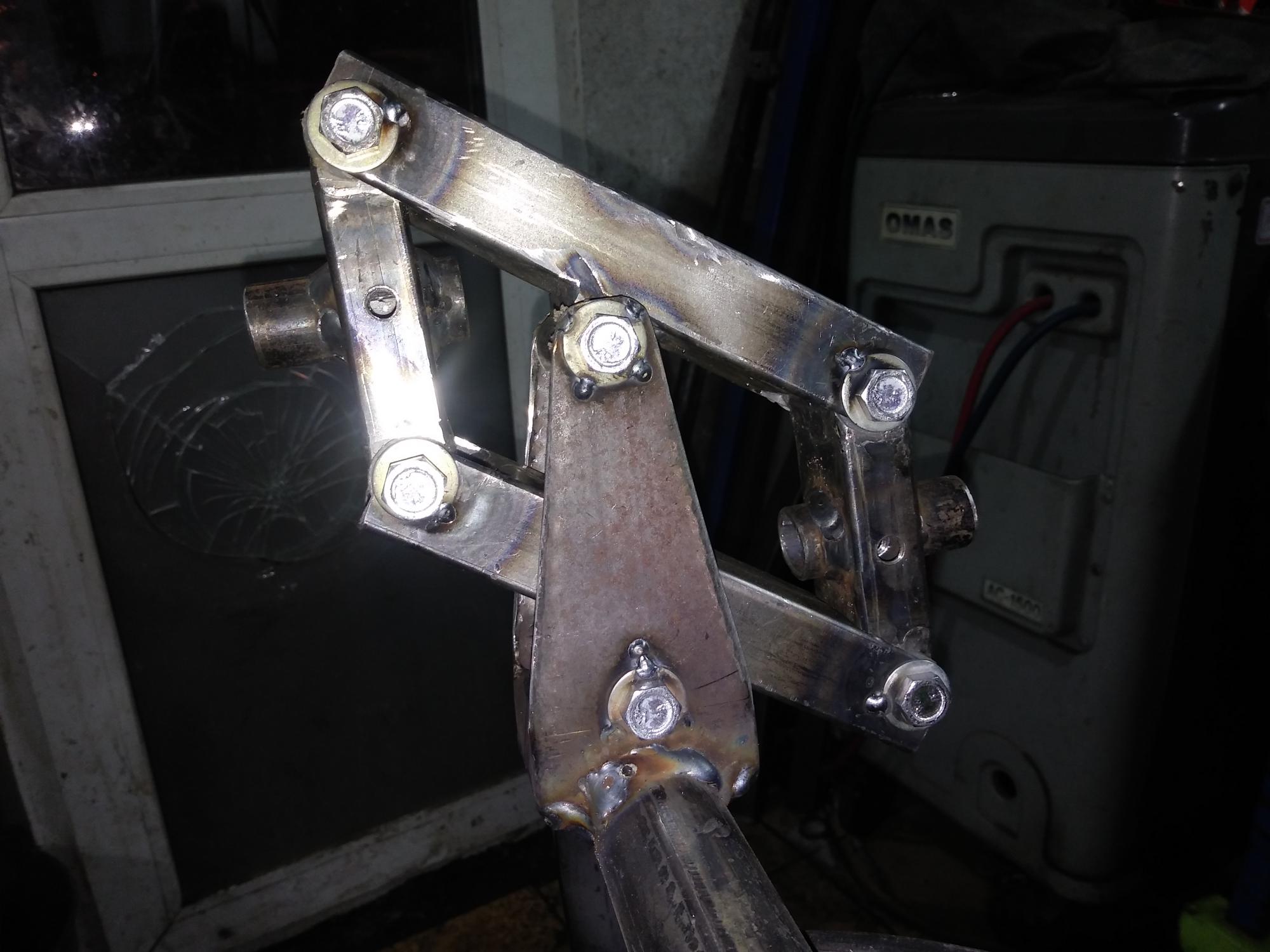

Фишка в наклонной задней подвеске.
Вес аппарата без батарейки 15кг.
Выглядеть будет примерно так:
Задняя подвеска под колеса гироскутера

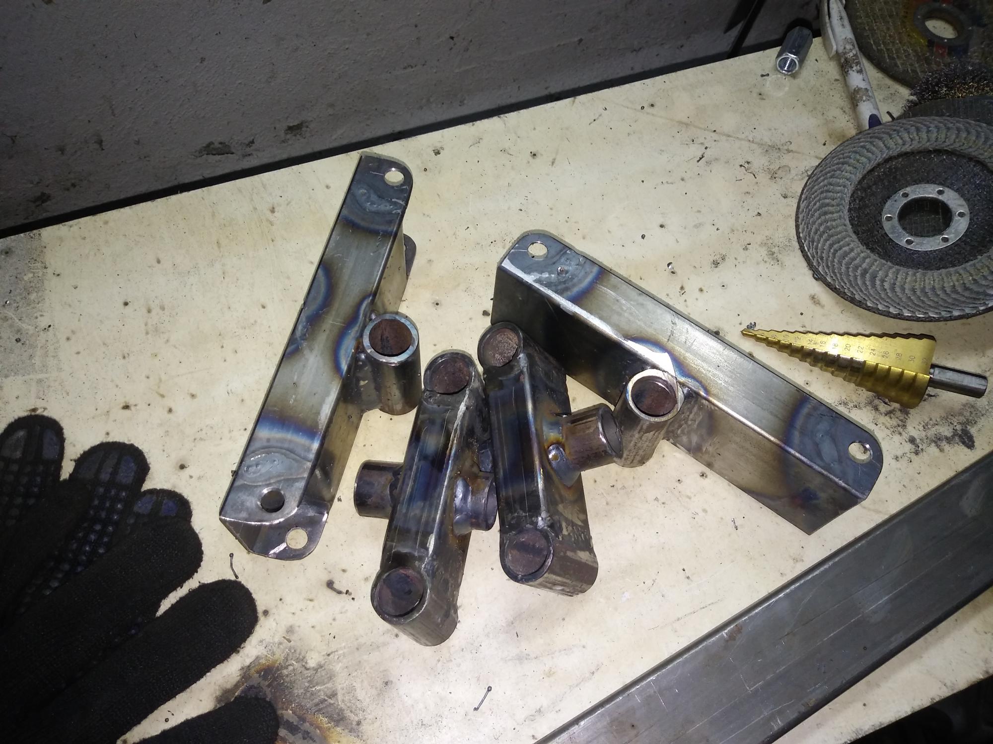

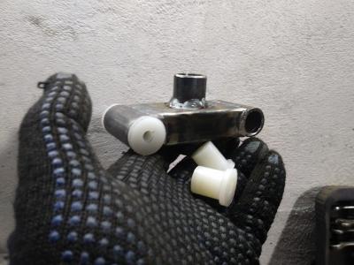

Как это сделано
Втулочек пока нет. Как будут соберу и покажу кинематику.

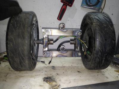

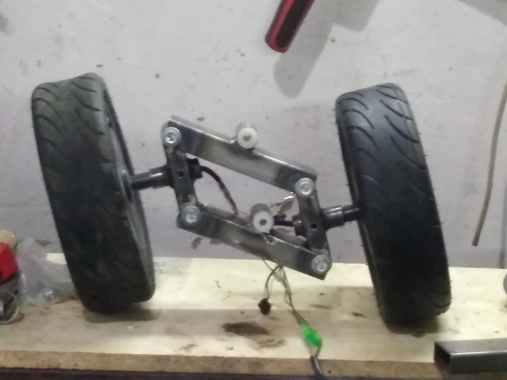

Вот так ведет себя при повороте. Угол наклона колеса равен углу наклона рамы.
А вот так переезд препятствия 12см. При этом рама двигается по вертикали лиш на 6.
vasya976
ждём продолжения. :bn:
rrumit
Сложный узел. Ширина колеи сколько в итоге получилась?
stels
Габарит 38см. Забыл блин. Колеса разные по вылету сейчас, будет чуть меньше.
Statik
А трубка изогнутая под седлом будет играть роль ресcоры,амортизировать?)))
stels
Нет. Она для этого слишком жесткая.

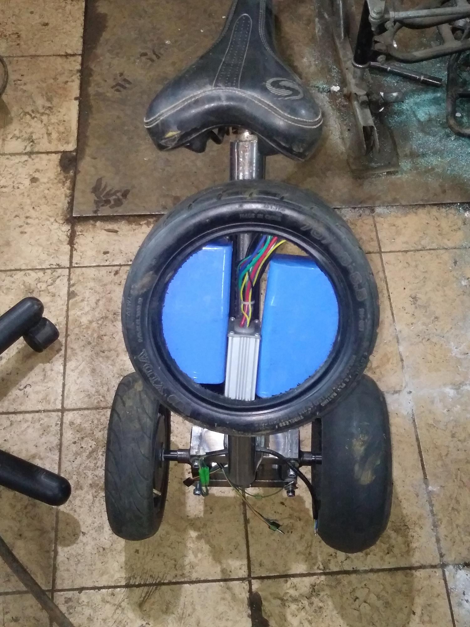

Вот теперь думаю куда контроллеры с батарейкой спрятать. Под пол не предлагать.
vasya976
Можно бокс сделать.
rrumit
Или на руль повесить
У меня такая на самокате висит, большая батарея и контроллер на 12фет в нем умещается :exactly: и еще дождевик, инструменты, запасной предохранитель и всякая мелочевка.
stels
Вариант с сиденьем мне больше нравится

Решение подкралось незаметно. В "запаске" будет все.
Подвесочка вверх ногами.

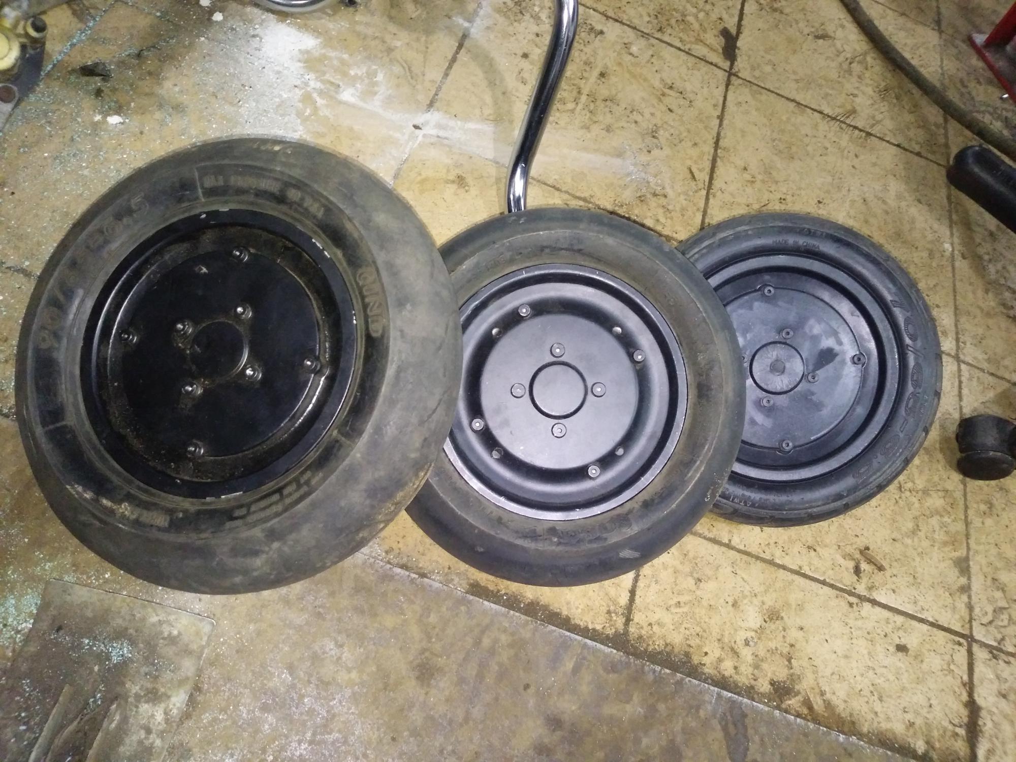

Примерил разные покрышки
vasya976
По покрышкам можно подробнее.
stels
Справа родная.
По центру 110х50х6.5
Слева 90х65х6.5
