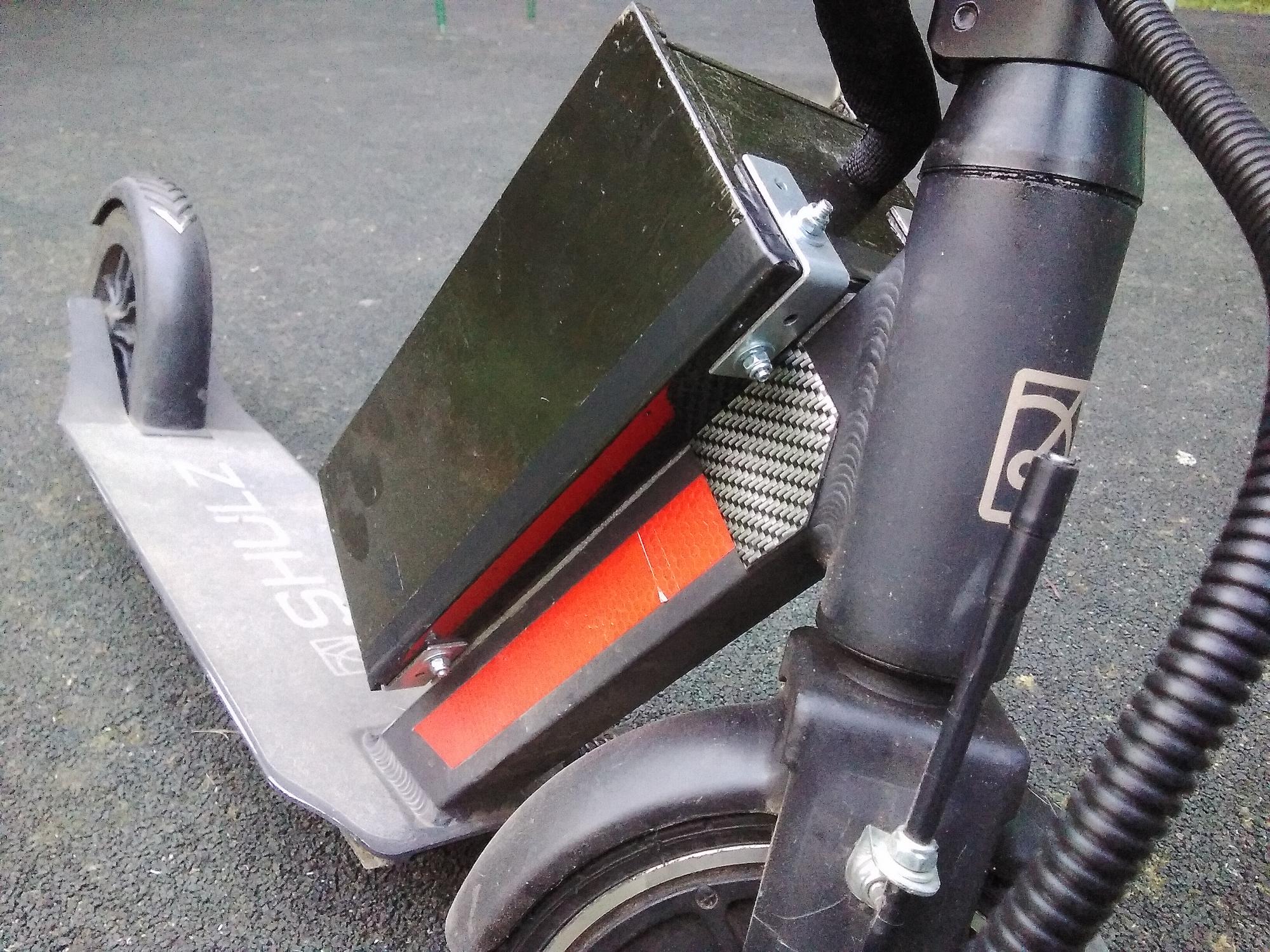

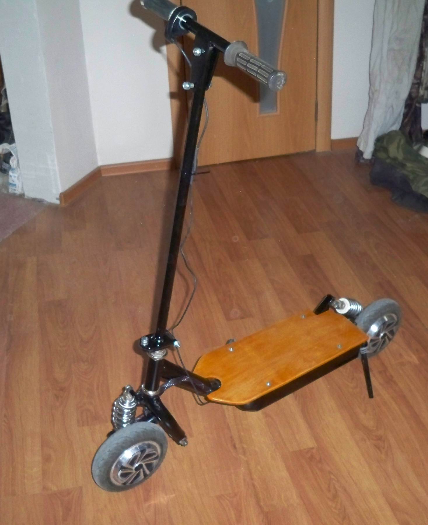

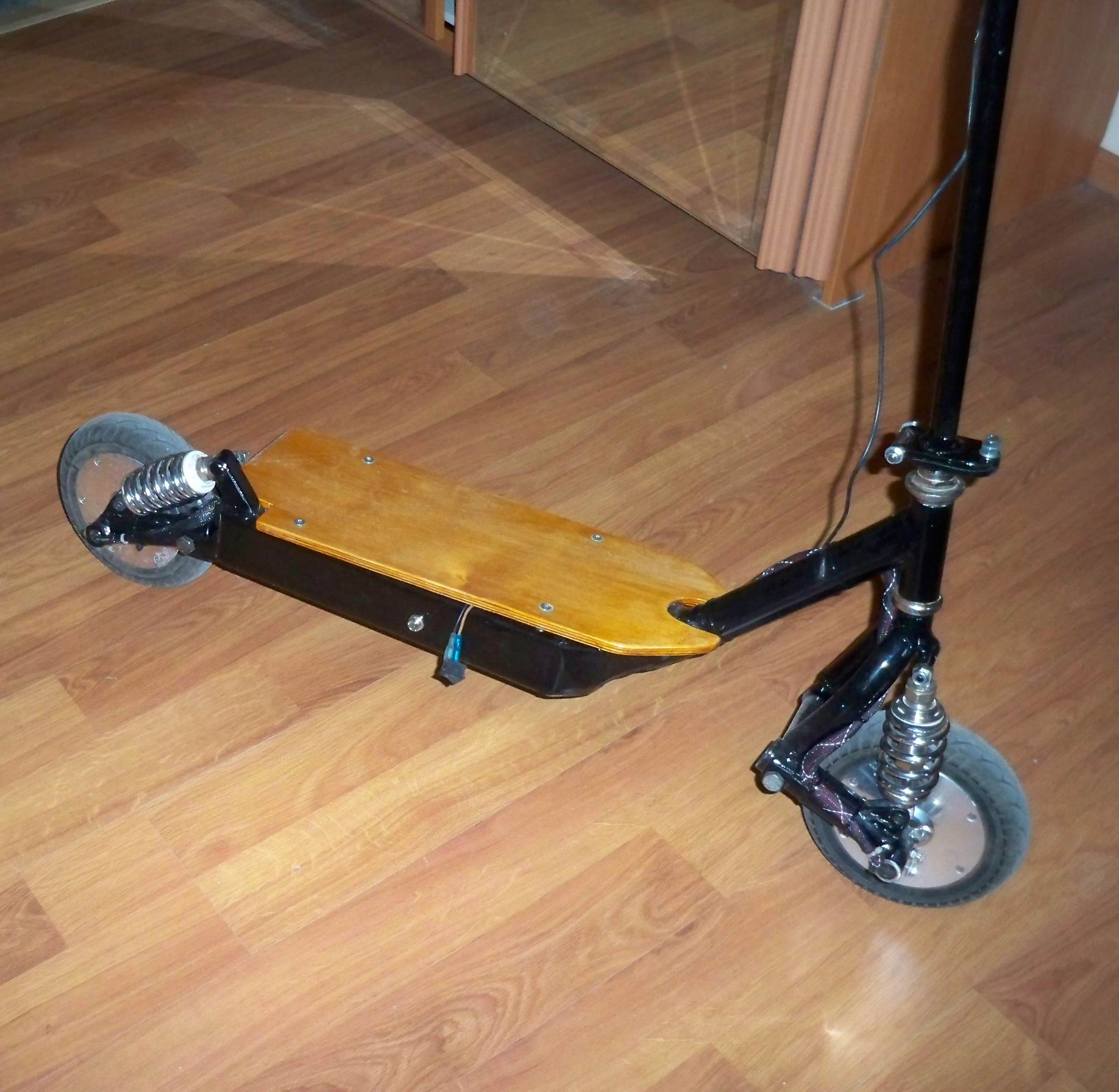

В общем,зачесались руки построить не дорогой складной самокат,что-бы возить в машине. В голову пришел только гирик,купил пару сломаных("безмозглых").
По первому самокату "ворклог" не делал,построил быстро.покатался,разочаровался в дубовых колёсах - продал(чтоб не распиливать в утиль)(медленно,жестко,без тормозов). фотки только готового.
конфиг был; 2 гиро-батарейки, два китае-контролера.
(не хочет мои фотки показывать)

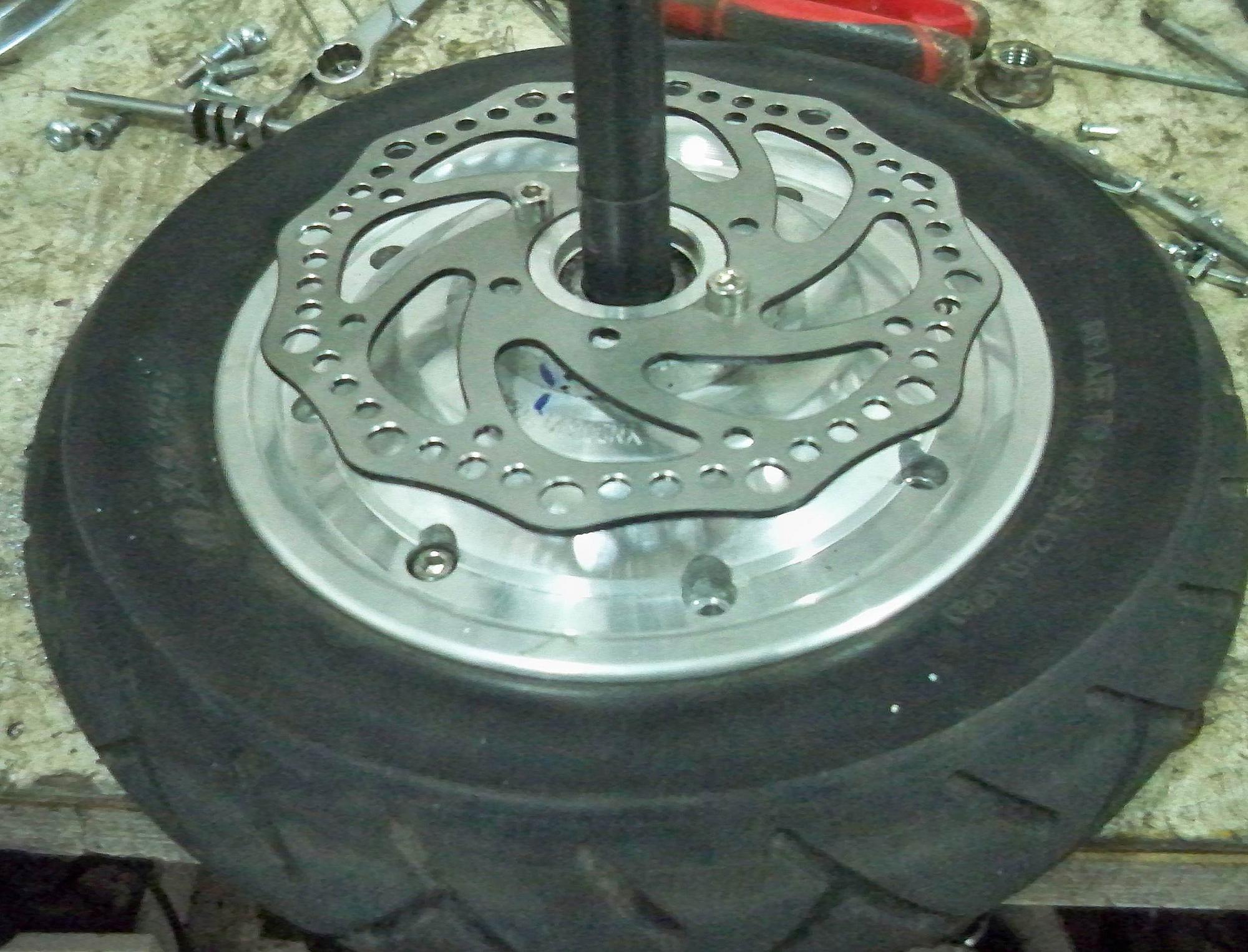

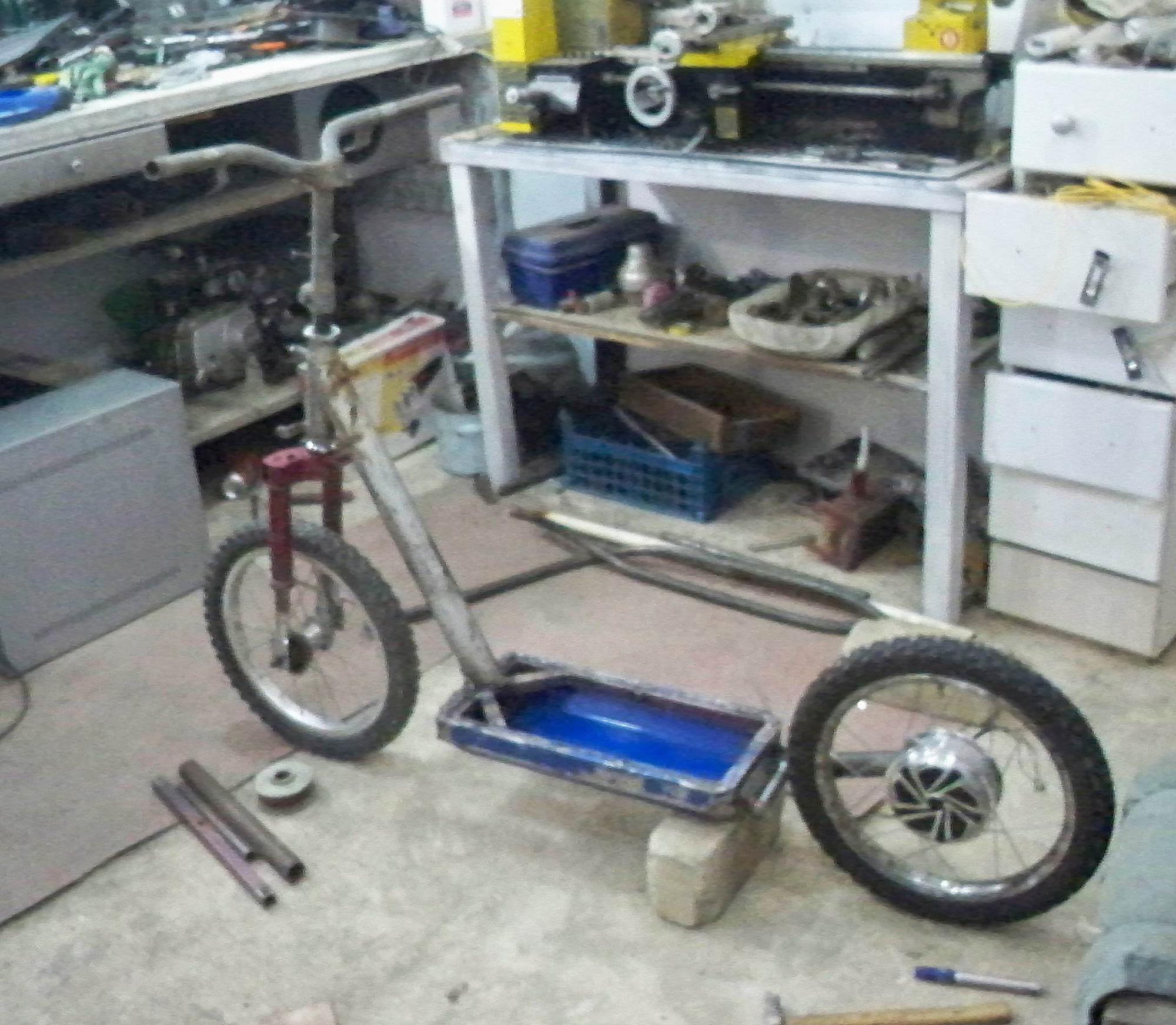

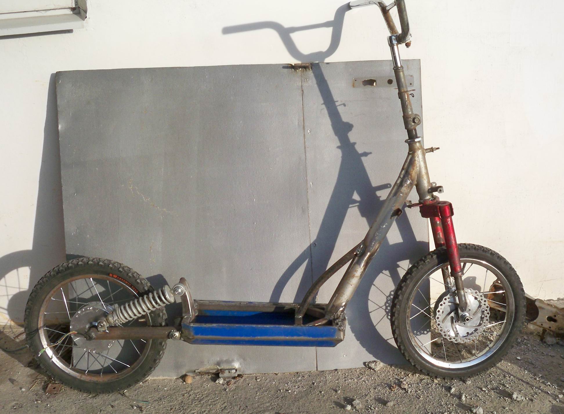

сейчас строю второй,на 16" велоколёах,заспицевал одно колесо,покатался - опять не-то. едет быстро,но разгон вялый.  заспицевал ещё и переднее,но пока не проверял,нету второго контроллера.
Добавлено 29 Янв. 2019 в 21:02
Теперь будет на 48вольт, три батареи по 4а.ч. ну и теперь сразу делаю тормоза,перед дисковый,зад педаль(как на обычных самокатах)

На батарейках от гироскутера разгона скорее всего не получится.
Потом с чем сравниваете?
И вообще в принципе какое Т.З.?
toxin
#5
rx3avs
По моему заспицованное колесо плохо будет работать.. В такой конфигурации нужно редукторное редукторное. ИМХО.
toxin
ну не знаю,на восьми - дюймовых передок буксовал на разгоне,вот и подумал что должно хватить.
на самом деле он едет,просто в горку трогается не очень,и второй момент - я в бездатчиковом режиме испытывал,может с холлами получше будет
rx3avs
Не будет, в нём и так мощщи нет, а с таким рычагом и подавно. Сгорит скорее всего, когда начнёте заливать энергию.

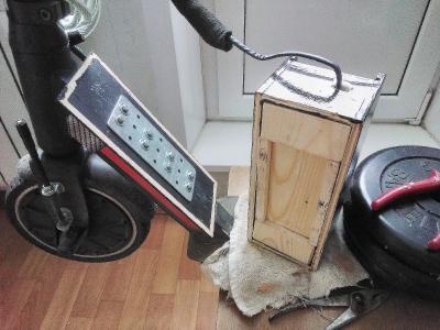

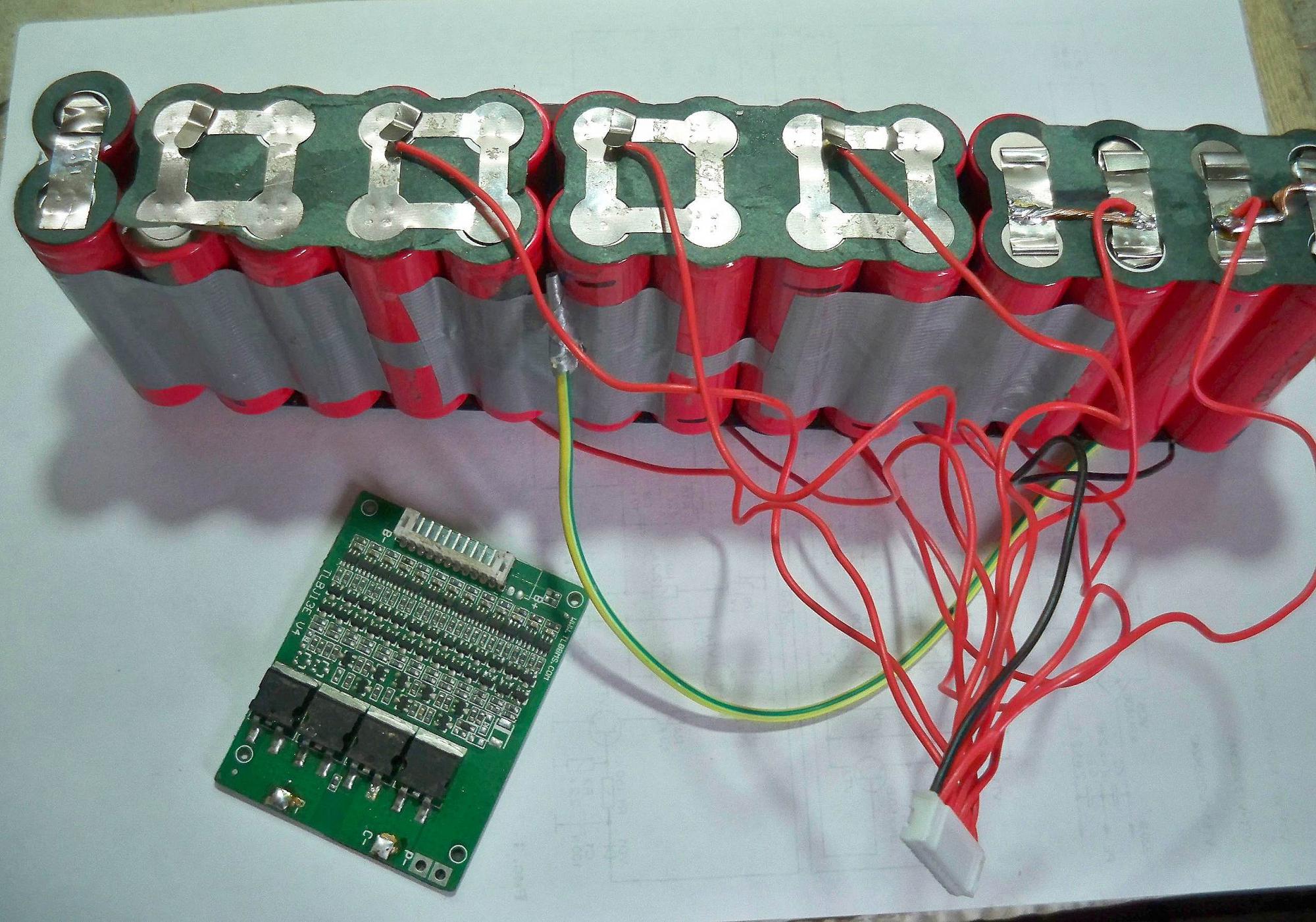

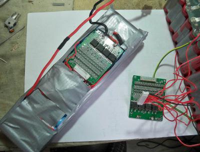

ну вроде заработали картинки(видимо набрал нужное количество сообщений)

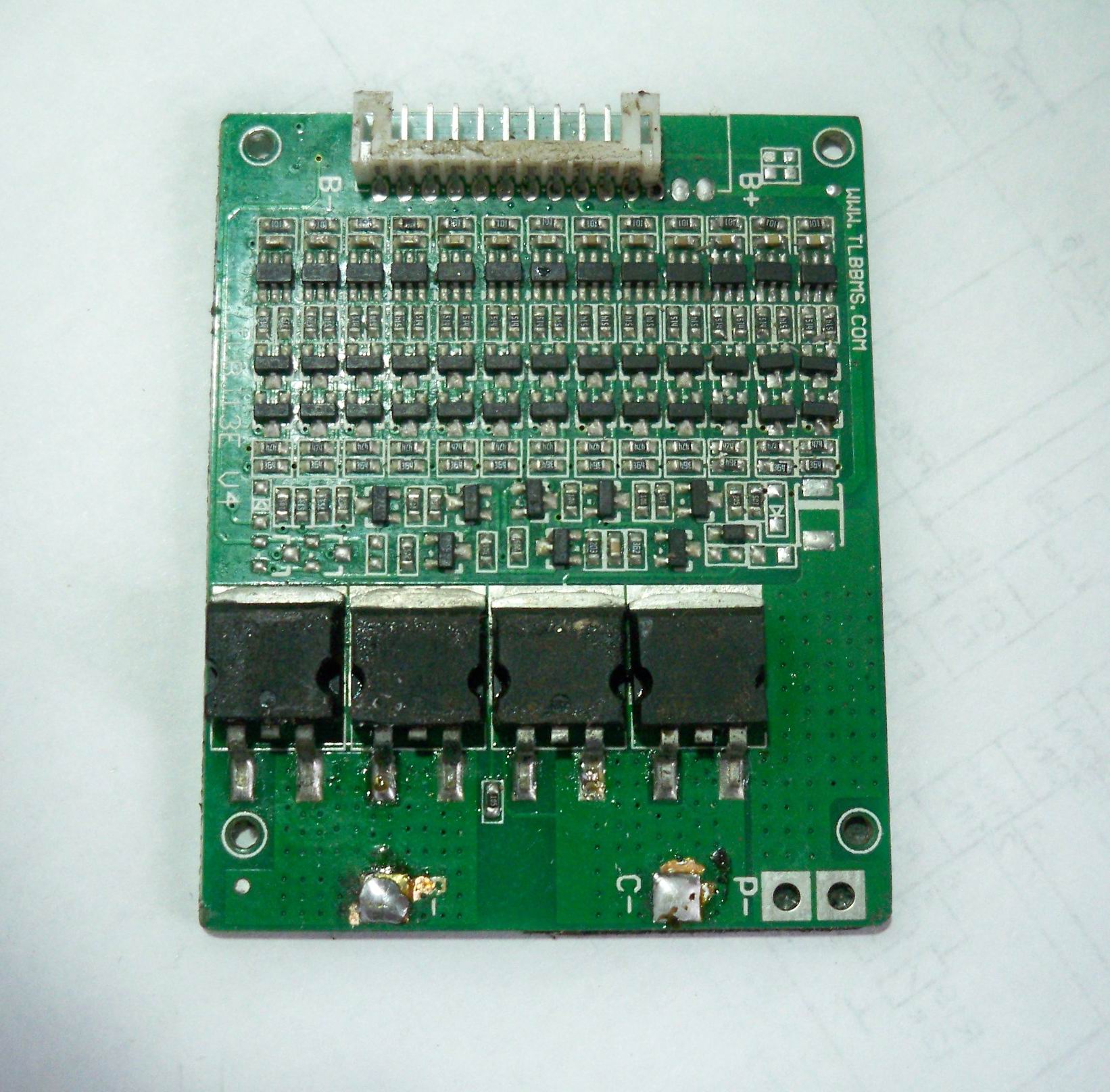

вот такая батарея из гировских.допаял недостающее.
кстати,кто не в курсе - на гировских батарейках нет балансировки(от слова "совсем)
