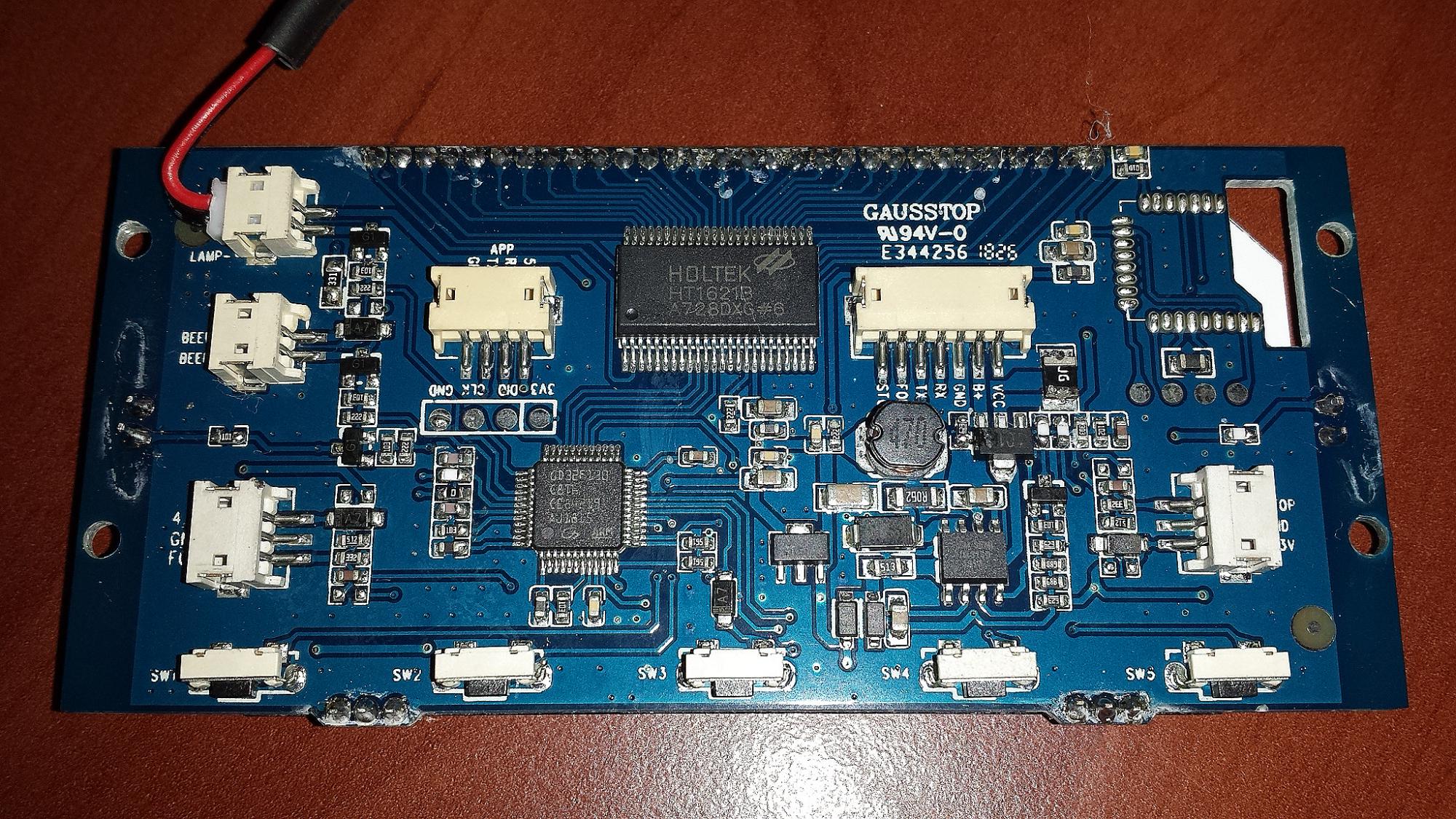

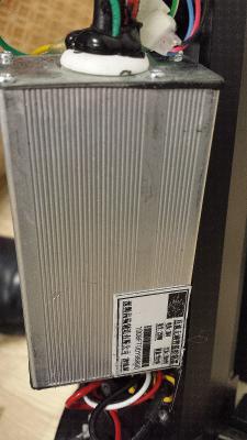

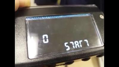

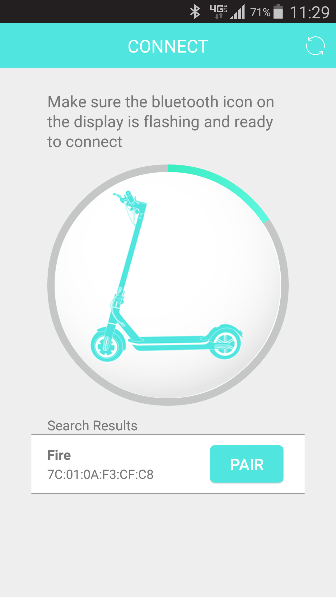

Куга С3 с синезубом.

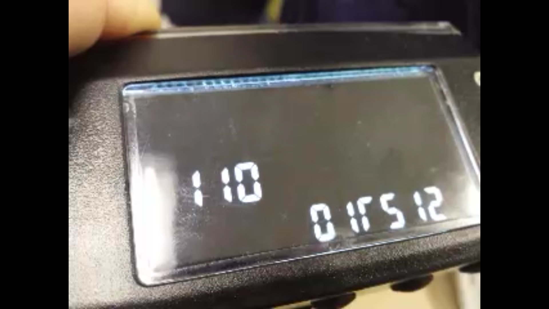

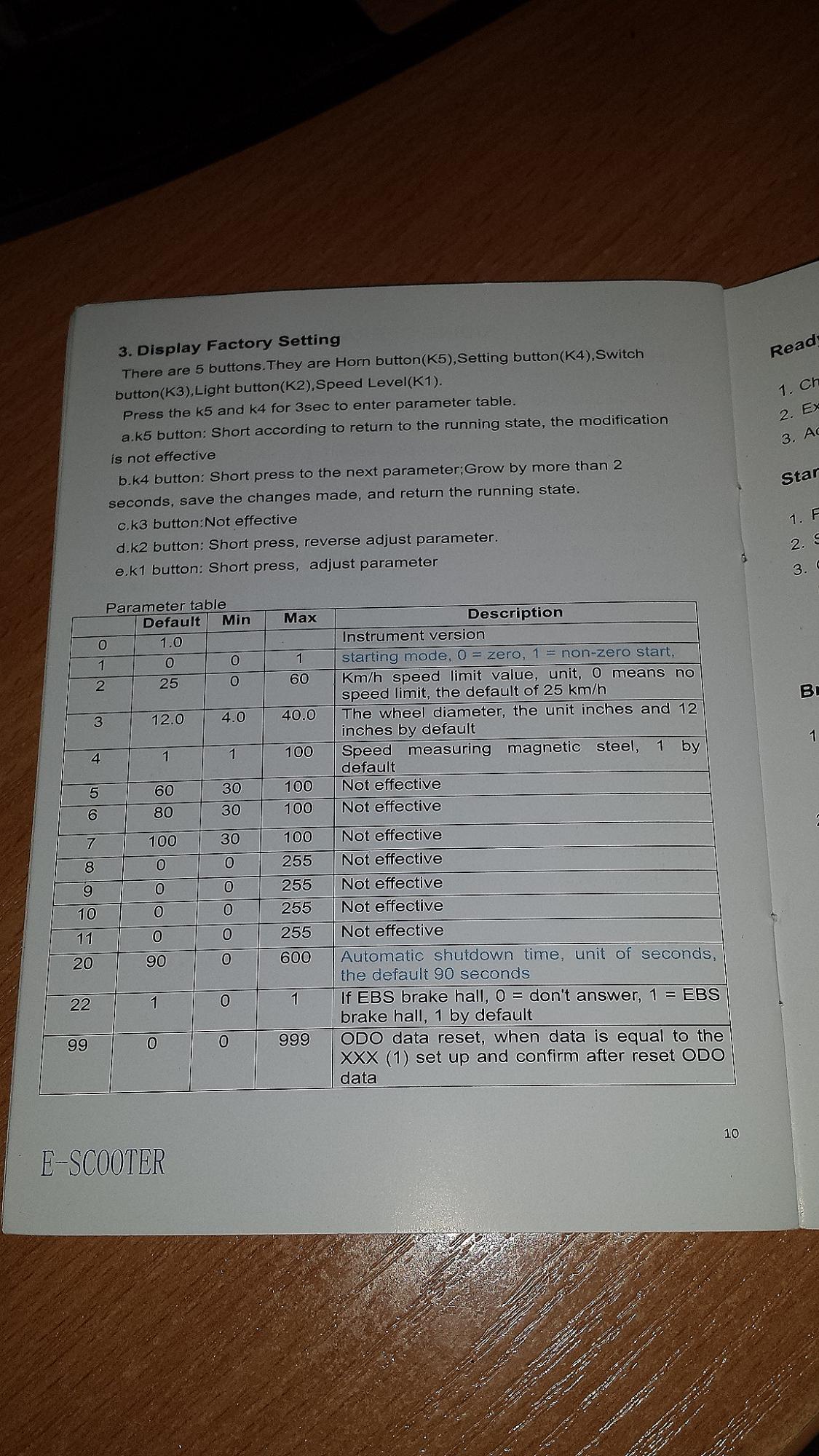

Вход в ограниченное меню настроек возможен, следует зажать "set" и переключалку скоростей на включенном самокате, сохранение ими же.
В режиме МЕНЮ, кнопка включения самоката тоже функциональна !!!!

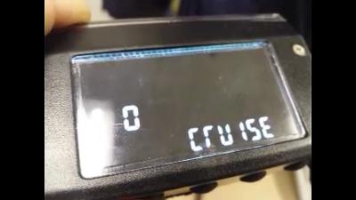

Автокруиз можно отключить:
Есть какое-то ограничение скорости общей:
Можно выбрать время автоотключения самоката в минутах:
Можно подстроить скорость в неизвестных УЕ, в стоке=110:
Можно выбрать мили или километры:
Можно выбрать Зеростарт:
Можно сбросить общий пробег:
Тормоз пропорционален и без подхвата дотормаживания.
МИНУС: прослеживается задержка в ~секунду в передаче сигналов от курков !!!!
Сначала было ощущение, что появился плавный старт, но после пары сотен метров проката все стало на места:
- газ в пол, секунда в никуда, ответная реакция самоката - помчал, отпустил газ - самокат мчит еще секунду, потом переходит на выкат по инерции.
Та же хрень с тормозом, тормоз в пол, и только через секунду он начинает тормозить.
Переключалка скоростей отлична, не по кругу, т.е.: 123212321232.....

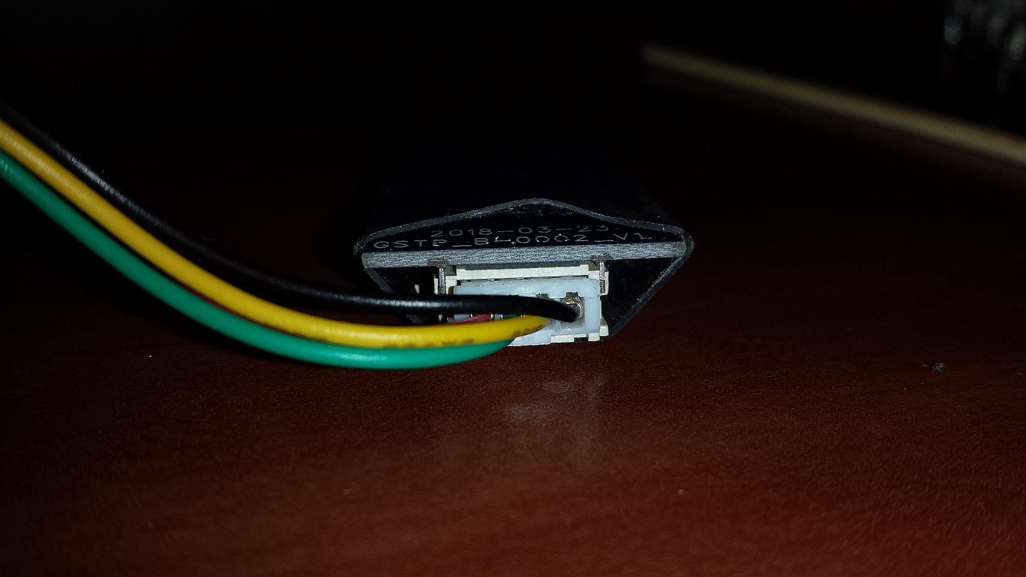

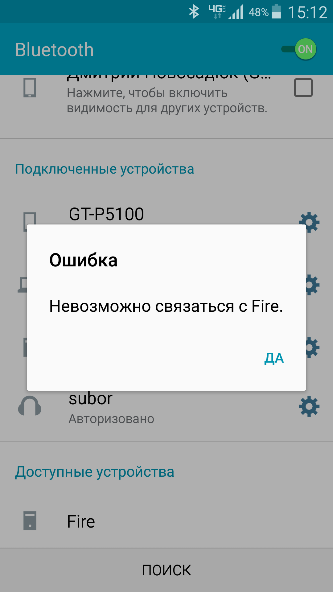

С синезубом хрень неясная, вроде и виден, но не подключиться и не внести в список своих:
Если отключить физически синезуб, то самокат работоспособен.
При газе в пол и упоре в стену видел 10А на дисплее.

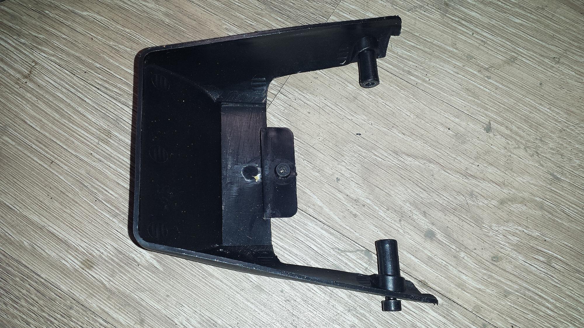

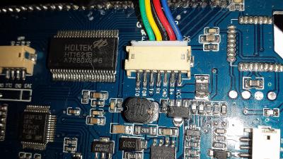

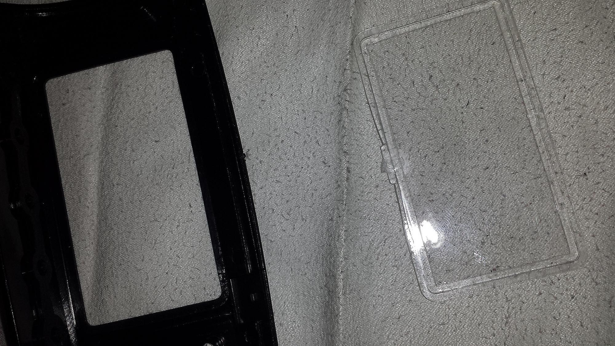

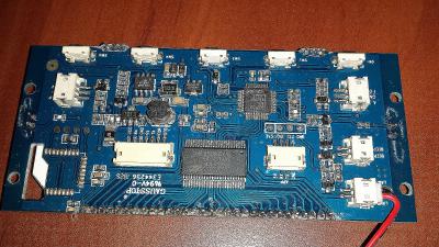

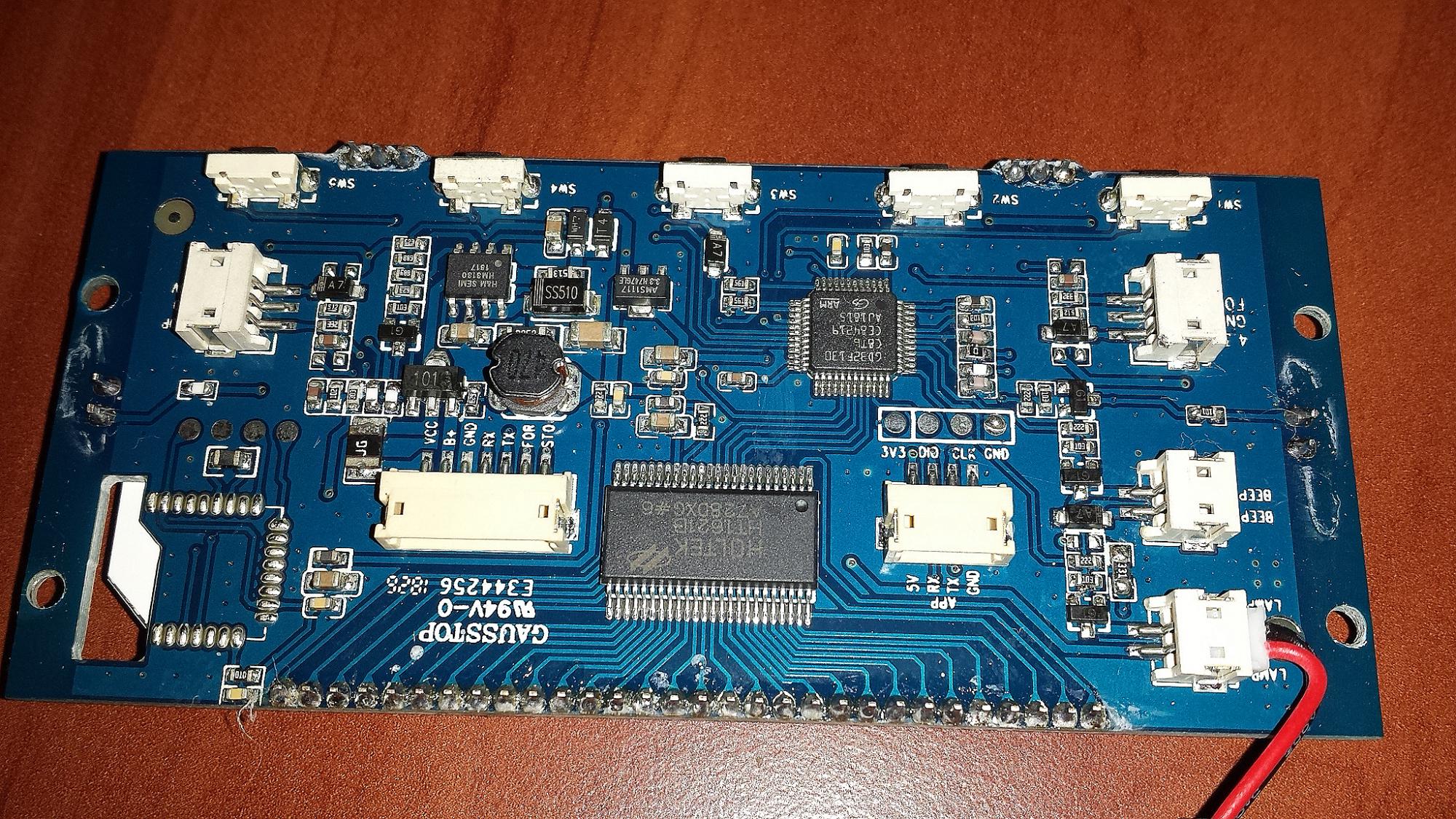

Плата дисплея выполнена с явным промахом в размерах , т.к. при нажатии на кнопку пуск, крышка дислея прогибается на пару миллиметров.
В процессе удаления пальчиков со стеклышка случился казус:

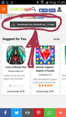

Появилось некое новое приложение: "Kugoo Mobility"
https://play.google.com/store/apps/details?id=com.zhaimob.qz
Проверить бы, ;).
SF8. B1-Р600 с ЛЖФ15S-19.5АЧ.
Мы на карте.BR, Dmitry.
Mephisto
Цитата: inetchik от 17 Март 2019 в 17:38Появилось некое новое приложение: "Kugoo Mobility"
Искал... Но удалили уже похоже.

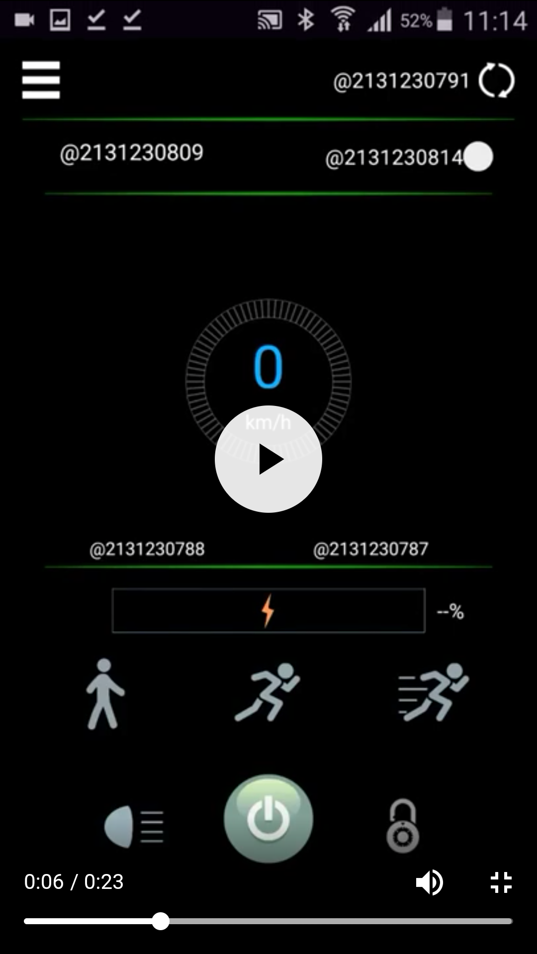

inetchik
#7

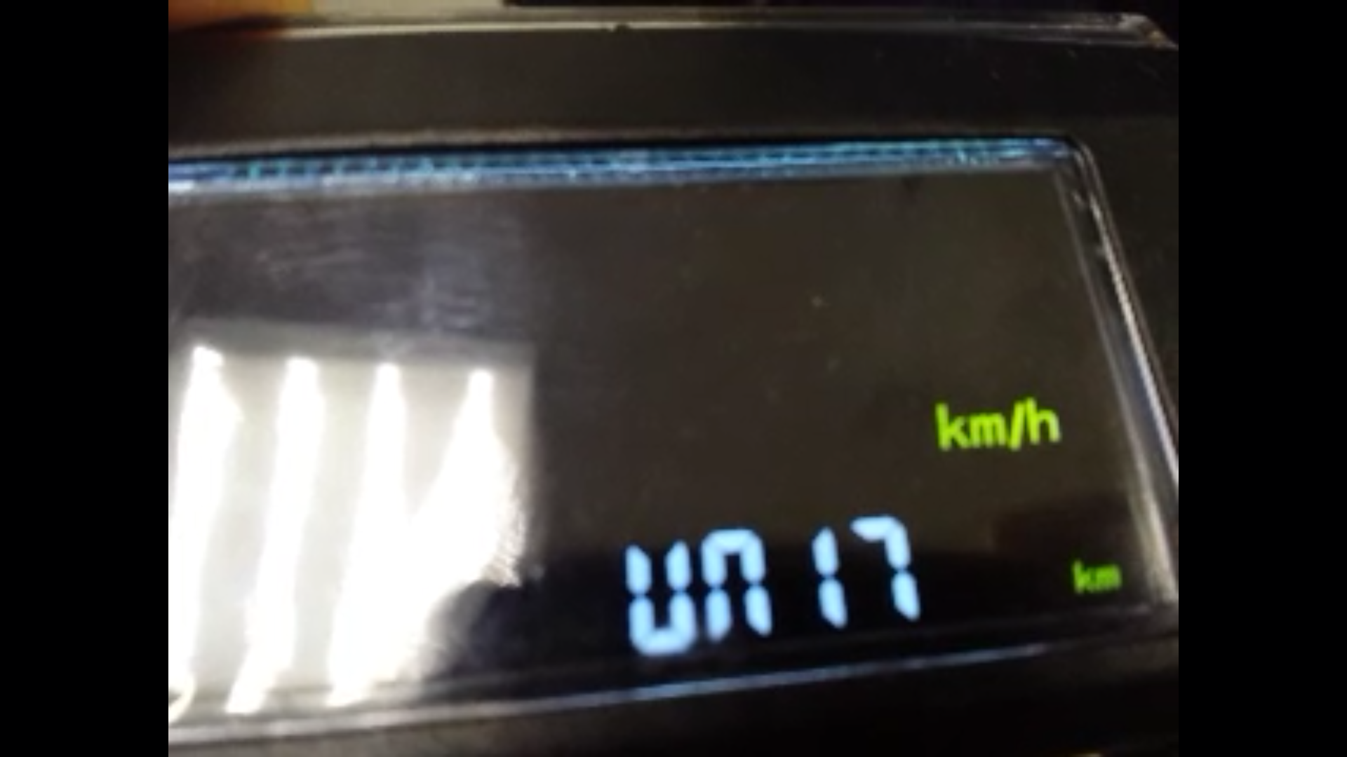

Я установил себе, но хз как оно, апэпэшки нету:
Файл на форум не выложить большой слишком 13Мб, можно через ватсап в ЛС.
Скрин с видеоскрина:
Пока есть на страничке: https://androidappsapk.co/download/com.zhaimob.qz/e2eb8a7d4c210b2901e44723ad0bd87e/
Mephisto
Цитата: inetchik от 22 Март 2019 в 11:27Я установил себе, но хз как оно, апэпэшки нету:
Ссыль бы на маркет или иконку глянуть. не могу найти....
inetchik
Нету на маркете, то что есть, то сообщением ранее: https://electrotransport.ru/index.php?topic=57405.msg1581606#msg1581606

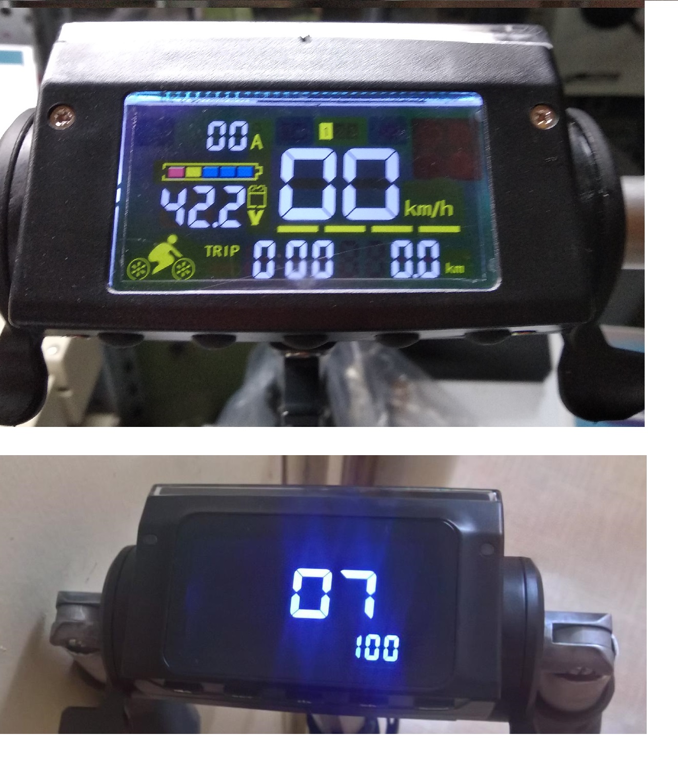

Magic David
Здравствуйте.
А можно ли как-то  изменить яркость подсветки дисплея?
При ярком свете на дисплее ничего не разобрать...
vip69
Цитата: Magic David от 18 Июнь 2019 в 17:41А можно ли как-то  изменить яркость подсветки дисплея?
как выснилось - бывает 2 варинта дисплея - но котором видно чаще всего все (это старая модификация, где винты не под заглушками, стекло простое прямоугольное и т.д.) и новое - там 50/50 - мало того что стекло тонированное, так еще и дисплей бывает блёклый.
но в любом случае, на ярком солнце - видно не идеально. в настройках есть параметр - ярколсть подсветки, но вроде оно по умолчанию у всех на максимуме. параметр 24 (1...4).
да, в общем то - чаще всего там и смотреть не на что. поначалу смотришь и радуешься большому кол-ву инфы на дисплее (такого кажется нет больше ни у кого), а через какое то, достаточно короткое время - понимаешь, что инфа там абсолютно не нужна при езде. от слова совсем.
ну может только что при остановках - можно прикрыв прикрыв рукой посмотреть напряжение и пробег, чтобы понимать - не перекатался ли и хватит и до конечного пункта. да и это со временем и так становится понятно интуитивно.
kugoo s3, 100+110+ кг ;)
Magic David
Цитата: vip69 от 18 Июнь 2019 в 21:50но в любом случае, на ярком солнце - видно не идеально. в настройках есть параметр - ярколсть подсветки, но вроде оно по умолчанию у всех на максимуме. параметр 24 (1...4).
Спасибо.
У меня дисплей как раз второго типа. При первом включении, когда самокат не хотел ехать (из-за отсутствия приложения с огрызком) была хорошая погода и разобрать изображение было невозможно даже в тени. Крупные цифры можно мыло разглядеть, но мне хотелось больше информации, чтобы понять, что происходит.
Может быть яркость можно изменить заменой какого-нить резистора на плате? (я в схемотехнике не силен, самому не разобраться)
Параметра 24 в моем меню нет. И в закрытое меню попасть не получилось. Настройки скоростей не сохраняются.
Скорость на холостом ходу до 32 км/ч, а хотелось бы хотябы 35, как на обычном S3
