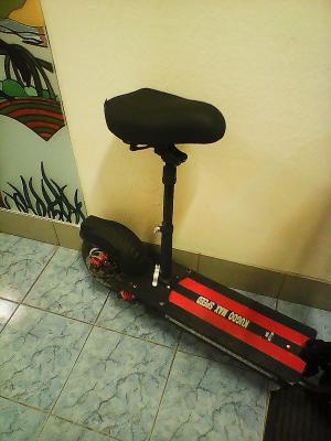

Мне 51, вес 95, зовут Евгений, живу в Москве. Заряжается 6,5 часов. Привет Гуманоиду, похоже у нас самокаты из одной партии. Покупкой доволен. Один маленький минус - после уже получаса езды начинают болеть булки.  Приходится слезать и походить немного, или ехать стоя, а это не так комфортно мне. У всех так, или у меня зад какой-то особенный? Вроде и сиденье такое большое и мягкое.
Привет, Евгений! Спасибо за отзыв. Фотки в студию, особенно сиденья. Аксессуаров прям под эту модель нет, приходится подбирать в веломагазинах и на алиэкспресс.

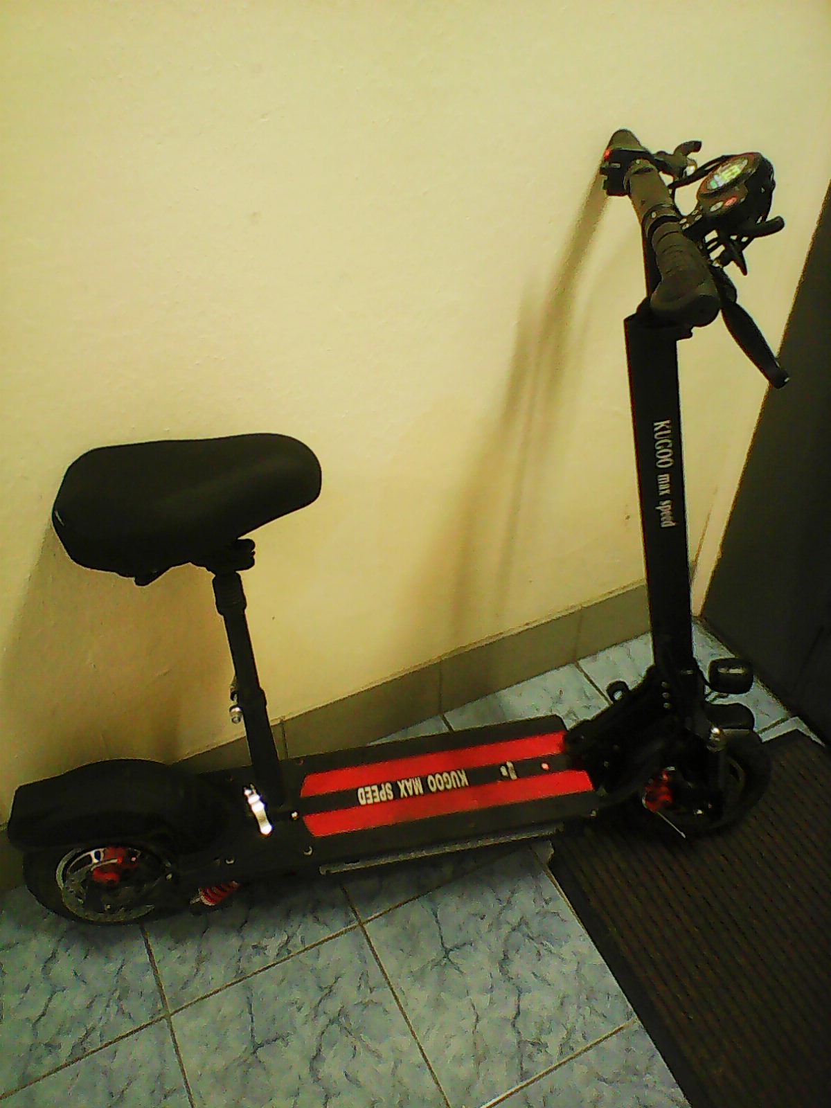

Атеперь вопрос. Объездил все вело-мотосалоны в округе. Нигде нет аксессуаров для моей модели. Ну что-то вроде держалки для бутылочки с водой, какой-нибудь сумочки на руль или седло для ключей. Кто подскажет - где посмотреть, купить?
Я заказывал в Гиромир Нова. Булки по началу тоже болели - дня 2-3 с непривычки, потом вообще с этим проблем нет.  Стоя вообще не езжу, только сидя, с рюкзачком за спиной. Брелок от сигналки (вынес я её на ружу, с боку деки, как выше в теме 08-й рассказывал) на лямке рюкзака.

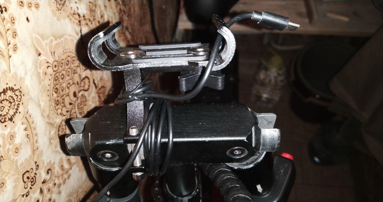

Из аксессуаров использую только держатель для смартфона с Али https://is.gd/D2WzYl  Заказывал "безповоротный" вариант. Получил поворотный :-)
Кабель докупил самый дешевый (там наверное урезанная версия, проводка только для питания, а для передачи инфы нет, смарт с компом через него не коннектил, не проверял). С родным кабелем от смарта Sharp Aquos S2 питание на самокате отключалось само собой периодически.

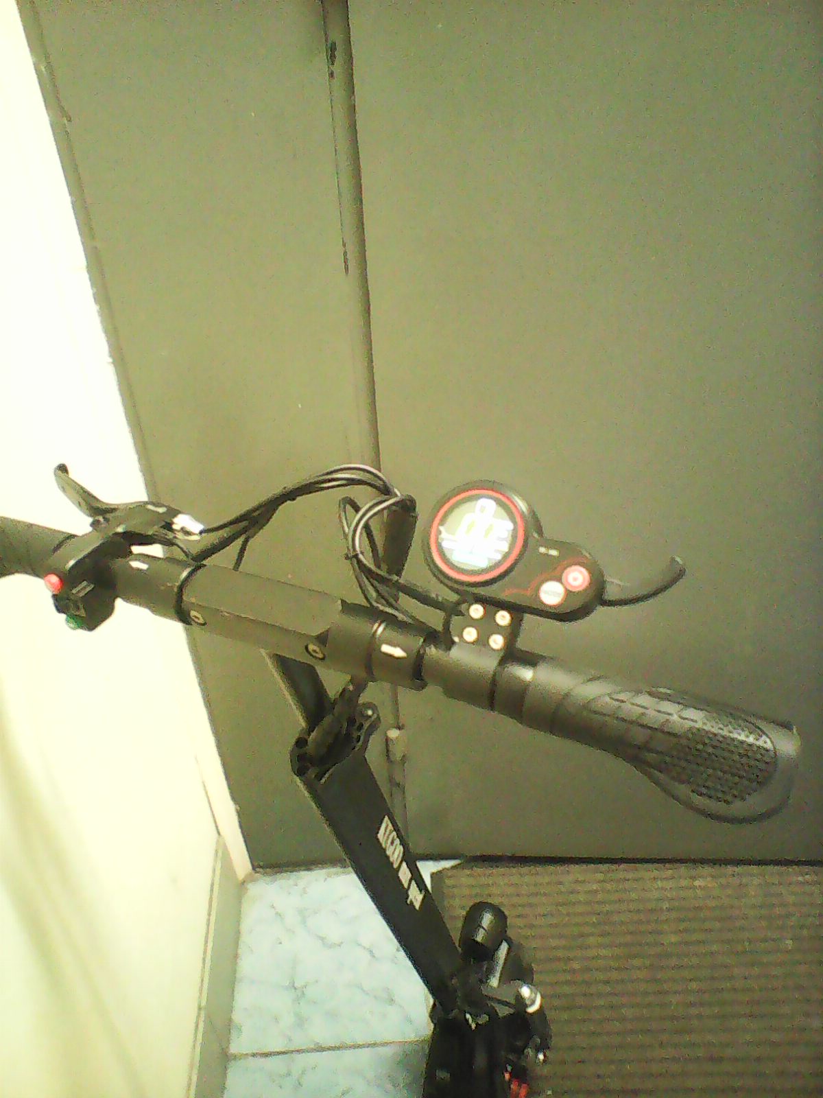

zev
Привет!
Нольвосьмой попросил фотки. Пожалуйста вот фотки. Обыкновенный максспид, как у всех.
Пробег пока небольшой совсем.

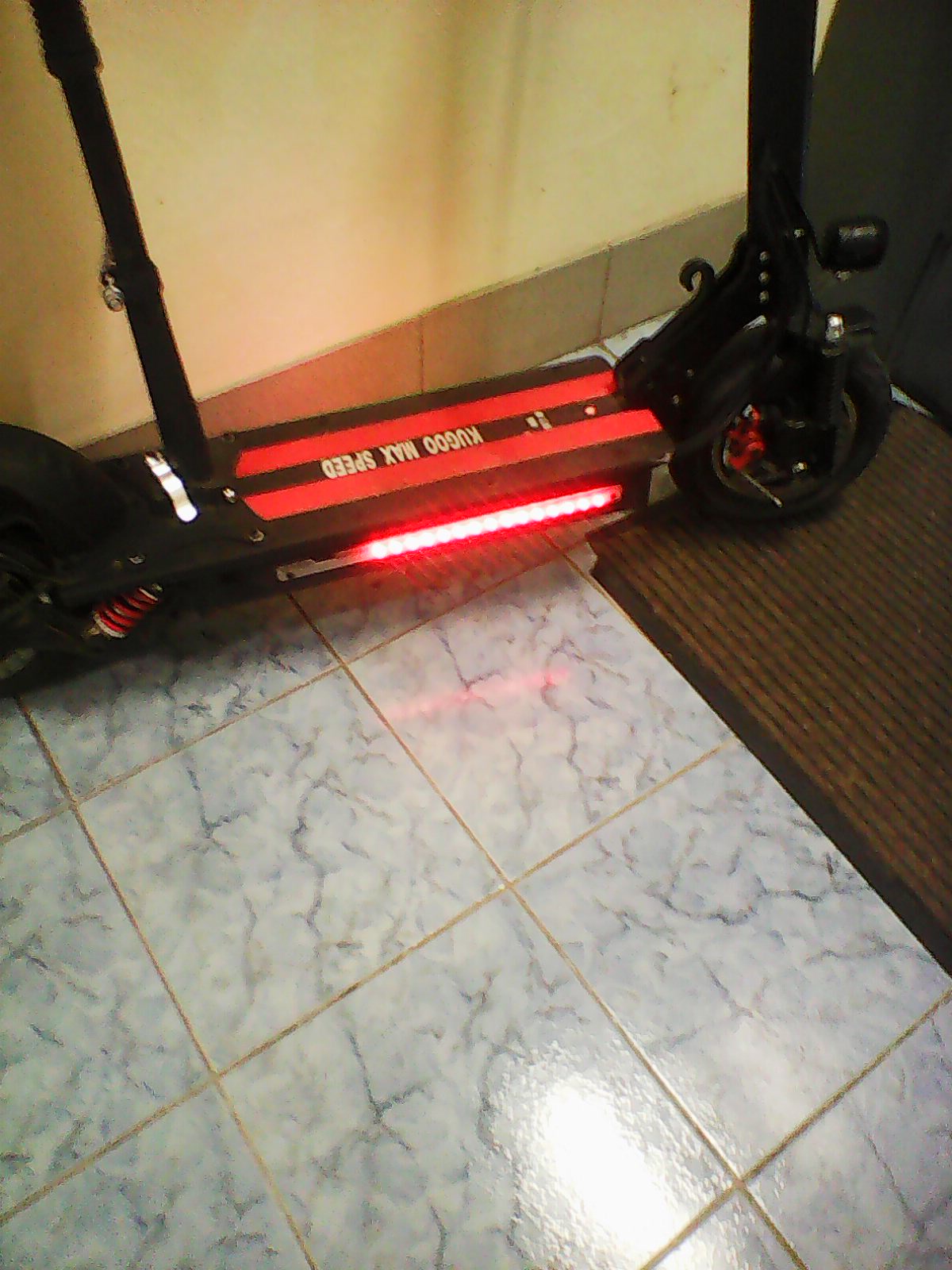

Ну и подсветочка такая весёленькая. Мне нравится.
Когда в тёмное время суток гуляем с собакой, а супруга уезжает далеко-далеко вперёд по тротуару, то её очень хорошо видно. На подзарядке я вааще не парюсь. Я электрик, вставляю в счётчик жучок и электричество бесплатным становится. Шутка. ;-)

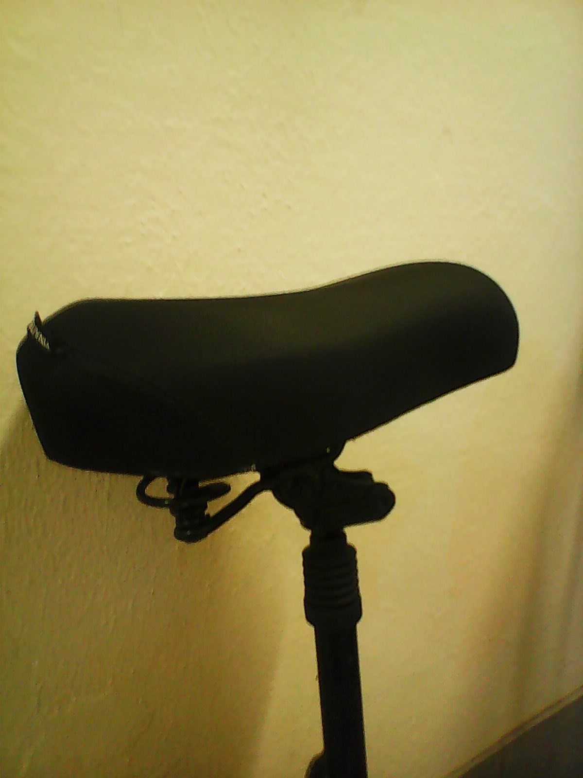

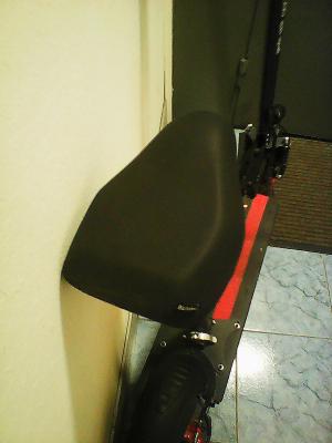

08
Сидушка назад сильно сдвинута относительно подседельной трубы - может в этом дело. Вообще, на коротконогих китайцев сделано, я бы сидушку сместил назад, даже на крыло как у какой-то свежей модели сэма.

zev
И что надо сделать?
08
Сместить ближе к среднему положению
Фэтбайк, электросамокат - чем дальше будете удивлять, Дмитрий?
zev
Сместил, правда не на много - всего-то на сантиметр. Ща по делам отлучусь, а вечером опробую. Может действительно в этом дело.

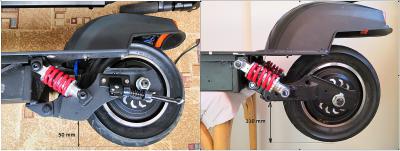

Здравствуйте.  Владею этим чудом с мая, накатал всего 120 км.
Плюс - единственный и очень жирный:
          Очень большая дека- внутренний размер 450х134х75мм.  Заказал батарею 13S8P из 104 элементов по 3400 mAh. Получилось 27Ah со смарт-BMS и балансировкой, еще осталось 10 см длины для контроллера и проводов.
Коробочки сигнализации и поворотников уже не влезли- выкинул их за ненадобностью.
Минусы:

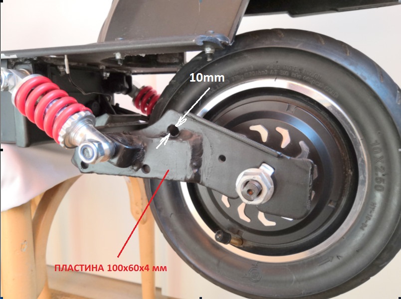

           Шарнирная петля приварена снизу деки, из-за этого очень маленький просвет- 50 мм без нагрузки и 30 мм с весом 80 кг. Задняя вилка сложной формы, изготовлена из очень мягкого металла толщиной 4 мм- режется как пластилин.
Провода от контроллера (кроме датчика Холла и дисплея) соединяются не через разъемы, а скруткой и термоусадкой- пришлось покупать разъемы и паять самому.
Задние амортизаторы никакие- силуминовые штоки ходят в силуминовом цилиндре- опилки можно высыпать каждый день...
Что сделано:
Петлю для крепления задней вилки срезал и закрепил с торца на два болта М10.
С обоих боков вилки приварено по полосе металла "броня с500" толщиной 4 мм.
Срезаны ненужные выступы "родной" вилки.
Просверлены отверстия 10 мм для установки новых газо-масляных амортизаторов (заказаны) длинной 150 мм.
В результате просвет увеличился до 90 мм (с нагрузкой 80 кг).

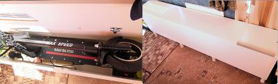

Храню самокат на лоджии в горизонтальном ящике-ларе

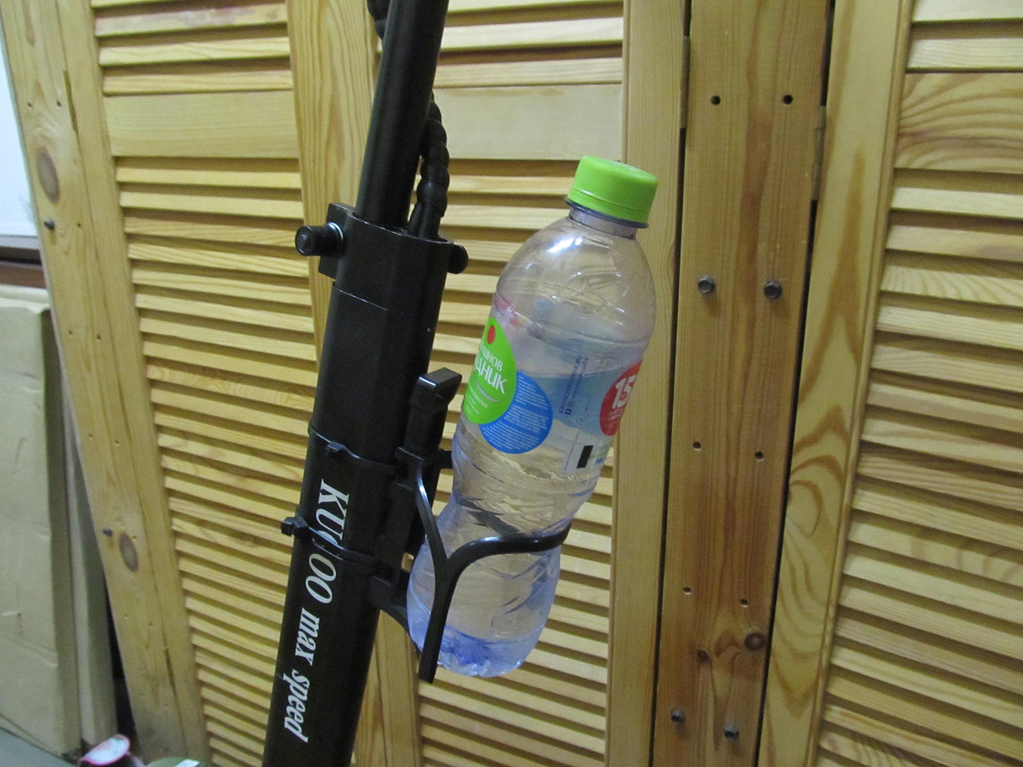

zev
Привет!

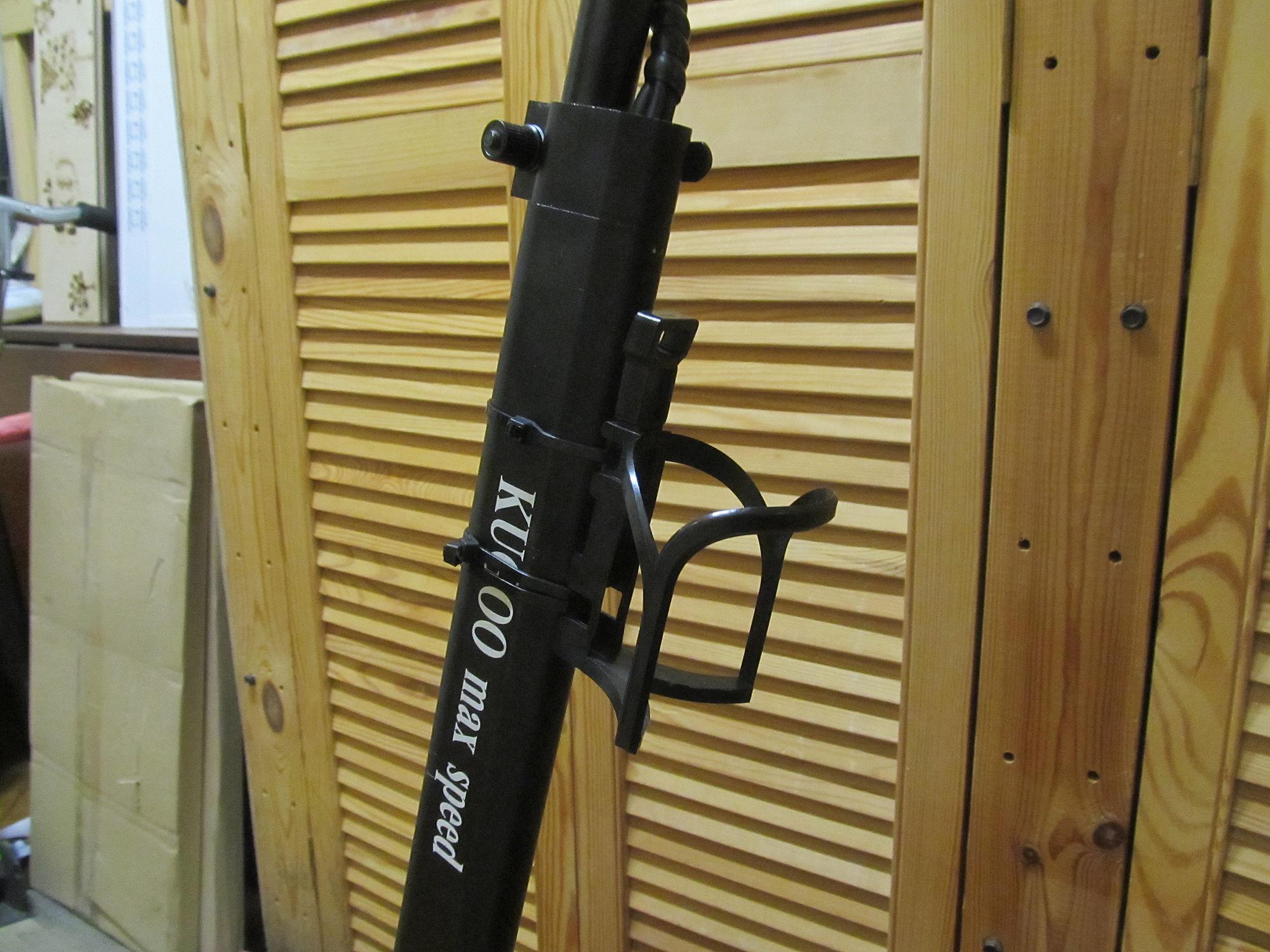

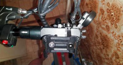

Ну что, один вопрос я решил. Да здравствуют дешёвые технологии.! :wow: Съездил в Ашан Марьино. Это в Москве, Естественно на КМС.  Позже покажу - где я катаюсь. Купил в отделе аксессуаров для великов пластиковую держалку для фляжек (44,90), а в отделе "всё для ремонта" набор чёрных хомутиков длиной 20 см. (59,90). Как раз. И вот что получилось:
Вставил бутылку с водой, нормально:
Простите, друзья, но отдавать 490,90 за металлическую держалку в велосалоне, которая предназначена для велосипедной рамы - ЖАБА ДУШИТ!!! :ireful: А тут цена вопроса чуть больше ста рублей. Нормально.  :wow:
