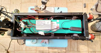

Вынес сигнализацию из дэки, закрепил на герметик, теперь орёт громко!
Фэтбайк, электросамокат - чем дальше будете удивлять, Дмитрий?
08
Интересный факт: после разборки дэки, отключения батареи - настройки бортового компьютера сохранились.

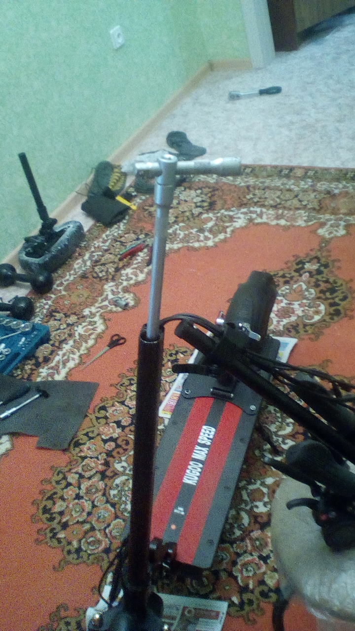

Splur
Подскажите как на макс спид люфт убрать
Splur
на руле

эту беду пока не победил

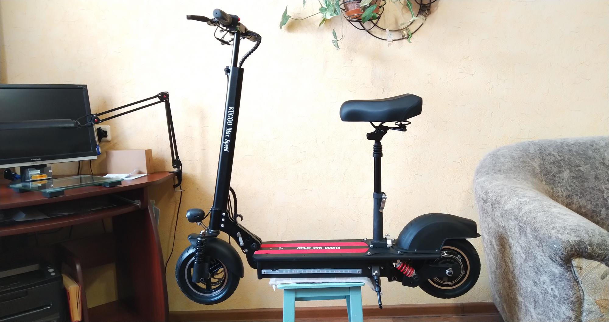

   Судя по форме АКБ, у меня версия как у пользователя в посте  #26. Косяк производителя с совмещением заднего крыла и платформы для установки сидения - край крыла  немного нахлестом на платформу ложится. Подрезал  "дремелем" кромку на крыле по контуру платформы; подтянул все, что нашел поверхностно и смог подтянуть; переложил батарею в деке  строго по центру (была смещена к левому боку); залил герметиком, где счел нужным, светомузыку обрезал и убрал...
   Доволен я им. С моим весом 89 кг. тянет меня на ура в подъемы более 15 градусов только так.   Катаюсь недели полторы.   После полной зарядки АКБ и при давлении в шинах 3,5 атмосферы,  макс. скорость по GPS: до 13, 24 и 35км./ч. в 1-м, 2-м, и 3-ем скоростных режимах соответственно. Езжу в основном (в городских условиях) на втором режиме при 19-22 км. час. Третий режим использовал только для проверки - стремновато на нем ездить в условиях небольшого обл. центра по тротуарам и дорогам в Медвепутии.
   Время заряда: 6ч. 30 мин.(+- 5 мин.)  проверено при зарядном устройстве родном в 2 ампера. Заряжал после полнейшей разрядки аккума –выскакивала ошибка на бортовом компе, выжидал, снова проезжал несколько десятков метров, пока снова не остановится.... Вроде сходится 6,5 час. х 2 Ампера(зарядное устройство) = 13 Ампер\час. После этого  самоката хватило на 26 км., до следующей зарядки.
Вес. С сидением : 23,7 кг. Сидение со всеми креплениями – 2,23 кг. Итого: вес без сидения (со всеми его его креплениями) -21,47 кг.
Что бы не проседало сидение, в инете рекомендовали (проверено) внутрь нижней стойки вставить отрезок полипропиленовой 25-ой водопроводной трубы.

Cowboy
Устранение люфта гуся,там болт под шестиграник
