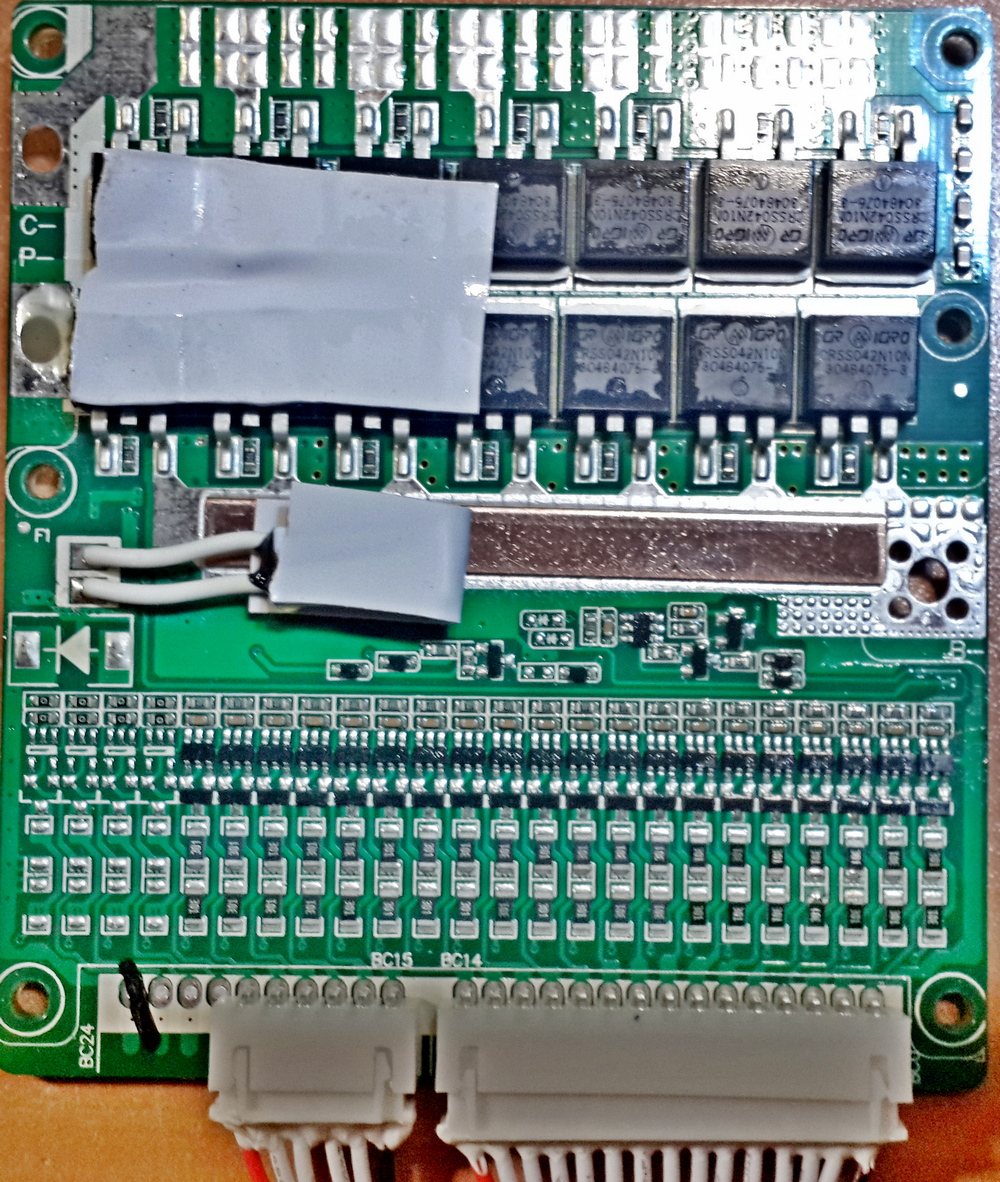

Собрал батарейку как у парня на видео, только характеристики немного другие. Вместо той BMS что на видео использовал Smart BMS с алика. При попытке засунуть пинцет в разьем XT-60 для "проверки" как на видео, BMS в глазах побелело в ушах зазвенело, пинцета не стало (расплавился).
Вопрос знатокам: значит ли это что моя BMS неисправна (после всего произошедшего проверил нагрузкой, ключи живы, все ок).

Ссылку на используемую бмс. А раз она "Смарт" то ещё и настройки нужны. Может там ток кз выставлен 500А...

Надо не о коротком замыкании думать, а пороги проверять.
Что чуть сложнее, чем коротить выходные коннекторы.  ;-D
бабах - это нормально. Скорее то, что на видео - это ненормально. С нормальным контроллером такая БМС может НЕ РАБОТАТЬ!

is.gd/z5q8sg вот такая бмска
Из ардуинки сделал usb-ttl поэтому если что могу и поменять какие то настройки. Я так полагаю это те что в разделе адвансед протекшен?

Подскажите как пороги проверить?
Не шарю в этих вещах, но разве нет нормальной защиты от подобных ситуаций?

насчет защиты, ...она есть, но должна срабатывать с определенным бабахом. КМК
Т.к. если ключи будут слишком быстро закрываться, то кондеры контроллера не успеют зарядится.
Насчет порогов, шуршите поиском на форуме.
Там методика сложная, в двух словах не опишешь...

В общем можно сказать что мой бабах это все правильно так и должно быть и вообще на ютьюбе парню этому надо написать что у него бмс проблемная?
Заметил еще вот что при закорачивании в логах ошибка не Short Circuit Protection (этот счетчик по нулям) а другая, вроде бы что то насчет овер куррент протекшн

... проверять работу системы защиты корочением силы питнцетом?.. ну не знаю O_O O_O O_O По-правильному, нужно делать наброс нагрузки, с настройками минимального порога, постепенно уменьшая сопротивление, приближаясь к уровню защиты на КЗ.  Тут еще и от аппаратной части зависит. Например, у меня на работе в испытуемых изделиях, одна из защит организована с использованием компаратора. Отлавливает малейший пик тока. Как здесь, неизвестно/
а насчет индикации ошибки, то похоже вместо защиты по КЗ, сработала авария по превышению тока. Нужно пороги смотреть. Похоже пинцет сдох быстрее, не дотянул до тока КЗ. Нужно бОльший пинцет взять /:-). Шутка конечно.
А на том видео, может автор в настройках для теста ток КЗ выставил в 50 миллиампер , раз , и все работает ( и пинцеты живы)

Эта ситуация разрешилась или все так и оставил как есть?У меня та же история по тому же рецепту,в настройках поставил самые низкие возможные пороги и все равно замыкает с фейерверком,только уже из тонкой проволоки.
Тонкая проволока/пинцет не дают надёжного контакта для полноценного кз. Загорается дуга, ток которой может быть сильно меньше предельного, но достаточный для плавления.
