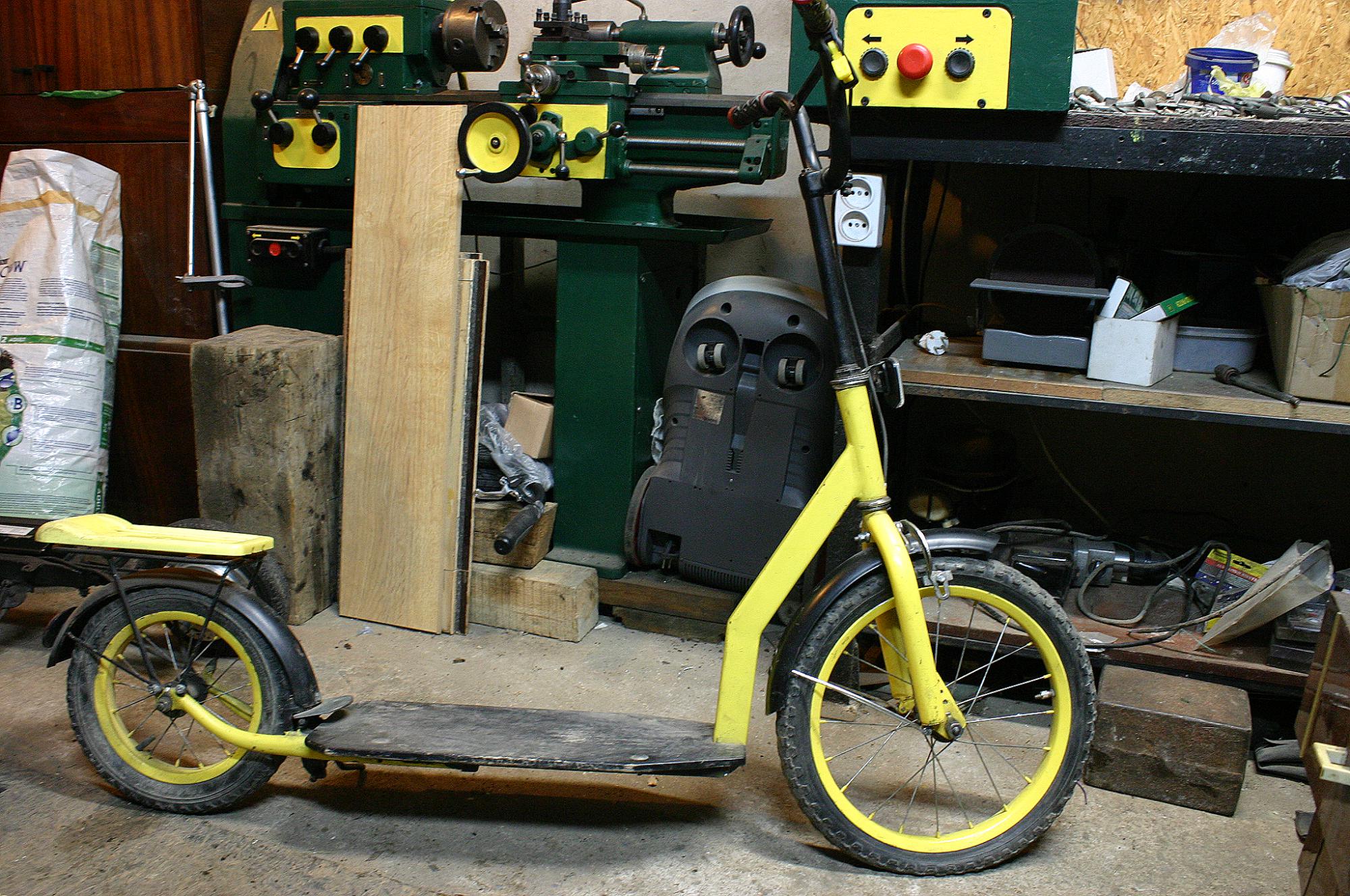

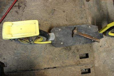

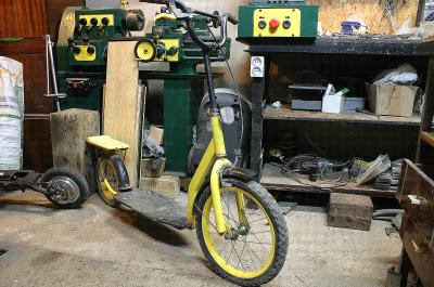

 Зима. Холодно в гараже- ковыряться неохота. Решил, вот разгребсти закрома, сфоткал заодно старый самокат- может кому проект пригодится, как база для электросамоката.
Собирал из того что валялось в гараже у себя и у приятелей. Из инструментов- дрель, болгарка и сварка. Собран за три летних вечера, с пивом и разговорами. Три года в хвост и в гриву (два мешка цемента- легко). Ушатать не удалось. Затраты- только на расходники (диски, там на болгарку, пиво...)

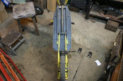

Рама- передняя вилка от древнего велика- очень прочная и лёгкая, немного железяк, и передняя часть от детского велосипеда.

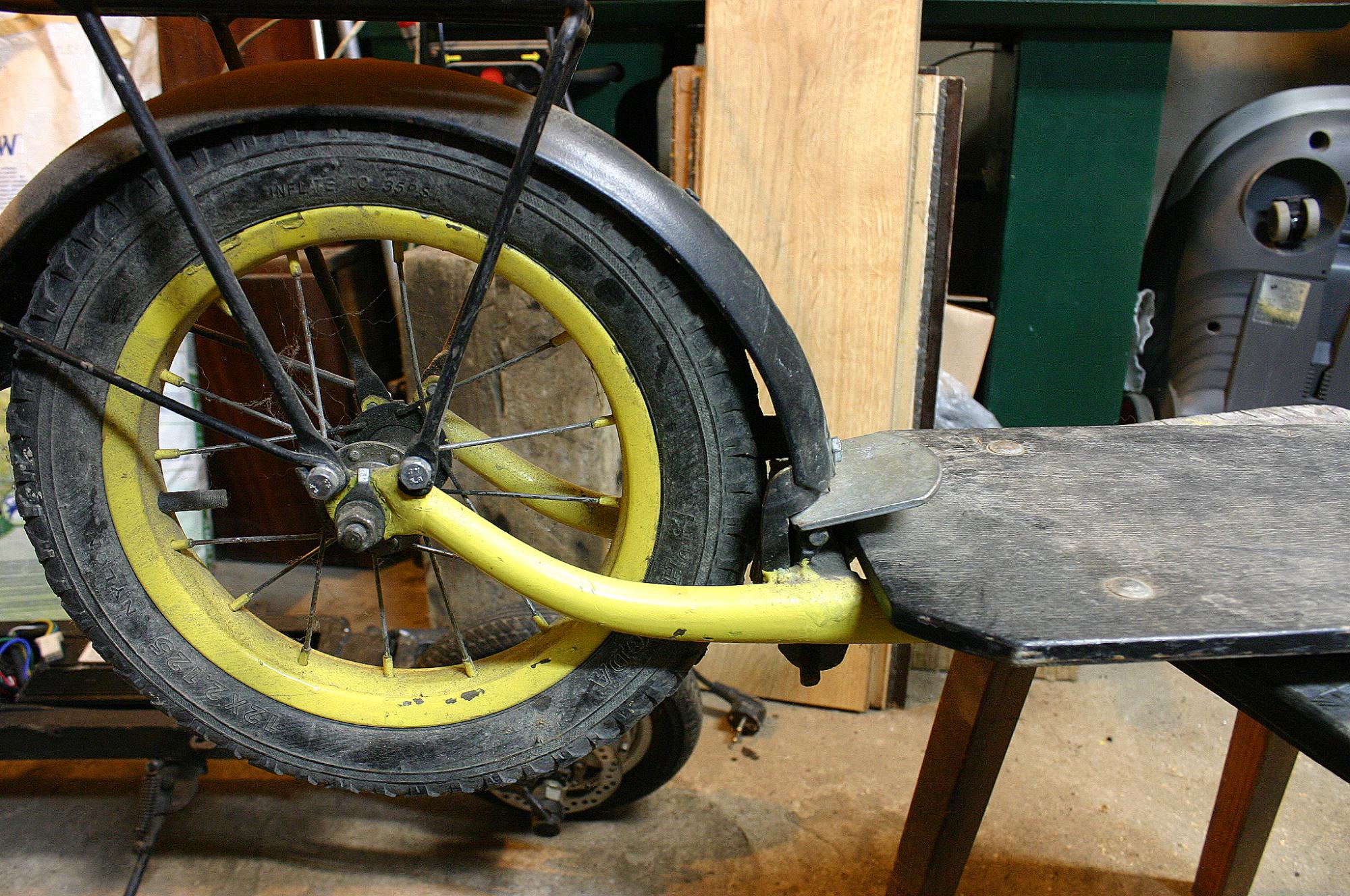

  Гусь- из куска профиля 20х40. Руль, и вся обвеска- "с миру по нитке". Примитивный, на первый взгляд задний тормоз, ни разу не
подводил- ломаться там просто нечему, а тормозит нормально.

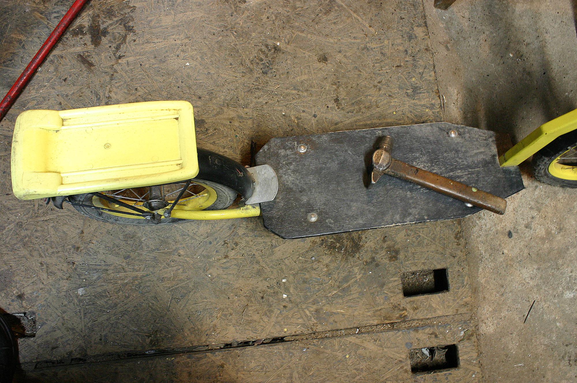

Дека из фанеры. Размеры можете оценить.
Крашено кисточкой, "Мистер хаммер короед"(не реклама)- осталась понемножку. Краска отлично защищает от ржи, не скалывается, и мажется на неподготовленную поверхность (пульвером вообще замечательно, но было лень). Матовая, правда.
Вот такая таратайка,- можно как базу под электросамокат. Забирают, кстати, именно для этой цели- уже МК и батарейку заказали. :exactly:

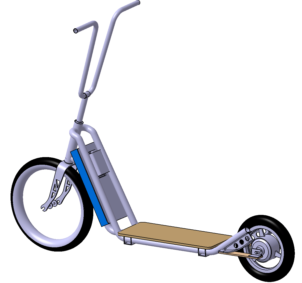

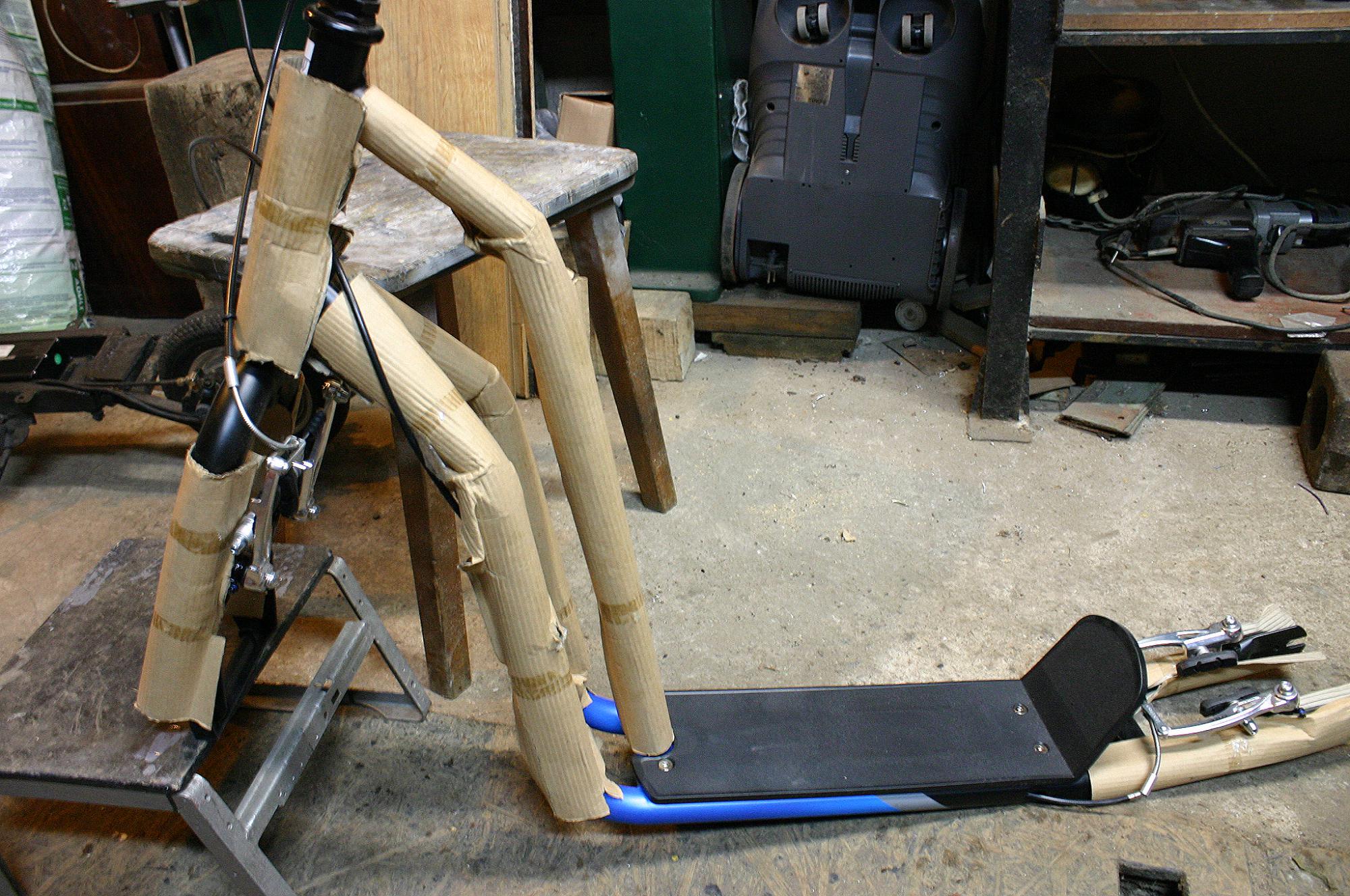

Тоже имею в уме аналогичный проект. Только нифига не бюджетный получается, хотя и дешевле, чем на базе Yedoo... Колеса будут 20/12, задний привод, возможно двухподвес... Не придумал еще как зад амортизировать. Передняя вилка пружинно-эластомерная RST(самая бюджетная), завтра поеду брать.  Пока затариваюсь комплектухой, есть МК 12", контроллер с дисплеем и батарейка. Не решил еще с напряжением питания, либо 36 вольт будет либо 48, в зависимости от того, что на куге приживется...)
А, еще тормоза взял, бюджетная гидравлика от Шимано.
Ну и всякие свистопперделки, типа фонариков, поворотников и так далее...

Чайнег
Например, такой вариант сопряжения гуся и деки - будет ли достаточно прочным?

Цитата: Чайнег от 13 Янв. 2019 в 07:02Например, такой вариант сопряжения гуся и деки - будет ли достаточно прочным?
Будет. Если самокат на стенку повесить. Если кататься- варить надо. Хотя... на форуме есть много грамотных и интересных конструкций, собранных не только без сварки, а даже из, скажем, фанеры (тоже загорелся такой собрать)
ssilk
Цитата: Чайнег от 13 Янв. 2019 в 07:02такой вариант сопряжения гуся и деки - будет ли достаточно прочным?
Именно такой - нет.  Ничего не держит профили на скручивание... Такое соединение хорошо держит прямой угол между горизонтальным и вертикальным профилем.
Надо что то типа таких пластин по бокам. https://promprof.ru/catalog/357/4883/  Сам по себе такой профиль жесткий, но только в линейных направлениях, но легко скручивается винтом... Конечно, если взять 90х90 с трубой внутри, то его скрутить не так то просто, но самокат из него получится примерно такой
[user]Иван Сусанин[/user],  Вы правы, я тоже решил пока зад оставить жестким, переднюю вилку уже купил, придется использовать...) Про рессоры думал, в конструкционном смысле с ними проблем больше, чем с классическим амортизатором, кроме того, может я и ошибаюсь, но на больших колесах независимые рессоры будут доставлять некоторые неудобства в поворотах, слишком уж рычаг будет большой...  Я скорее в сторону эластомеров склоняюсь, меньше всего гемора с изготовлением и настройкой, да, первый раз придется повозиться, подобрать отношение размер/упругость, зато потом, только "наливай да пей"  :-D

Иван Сусанин
[user]ssilk[/user], Эластомеры, хм,- попили мне кровушки. На сайте писал. Рессоры,на мой взгляд, для такого лёгкого транспортного средства, как самокат- самый оптимальный вариант. Но! как Вы правильно заметили, необходимо         ( таки-да -особенно при больших рычагах),дабы не было "расколбаса" обеспечить жёсткую связь между рычагами подвески. Проще всего- бугелем. И тогда всё будет ОК.
кот ленивый
До 12" никаких проблем с рессорами нет.
