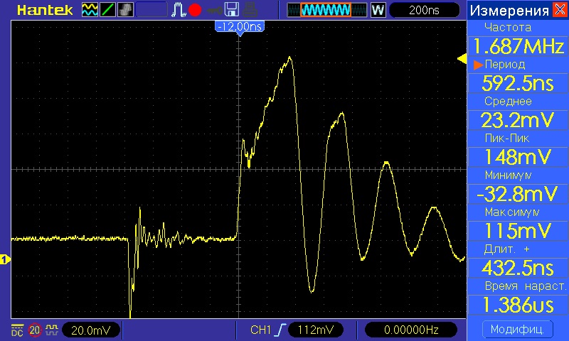

Vova_n
Начал испытания самодельного десульфататора с микроконтроллерным управлением на базе обратнохода, импульсы тока на выходе получились вот такие.
Снаббер пока жидковат, но это дело поправимое, на скрине средний ток 0,45а, шунт 0,01 Ом пики тока достигают более 11ампер и это пока без линцентрата и прочих изяществ.

Это продолжение чего? Есть схема и т.д.?
Vova_n
Цитата: UriBas от 31 Март 2021 в 14:17Это продолжение чего? Есть схема и т.д.?
Это моргалка атини13 на базе Flyback, который мне таки удалось загнать в рабочий режим абсолютно без каких либо конденсаторов на выходе.
Он сильно сопротивлялся, подкидывая мне различные сюрпризы, но вроде бы сдался, всё работает вполне стабильно и стабилизация тока и напряжения.
Сейчас испытываю его на реальных акб и ещё надо проверить выдержит ли такой режим работы мосфет защиты от переполюсовки.
А после уже как буду уверен на 100% работоспособности варианта после испытаний, то опубликую схемное решение в теме атини13.
Конечная цель при 6 амперах среднего тока получить 180а амплитуду тока.
