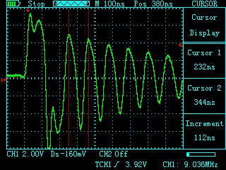

Не знаю как у кого, однако в моих экспериментах с короткими импульсами большой амплитуды, при одинаковом токе и одинаковом напряжении на баретках, банка может выделять газ так, что электролит становится как молоко и может вообще не выделять. При этом эпюра напряжения почти не меняется и выглядит так :
Импульс ~ 100 нс + борода.
Период следования ~ 2мкс.

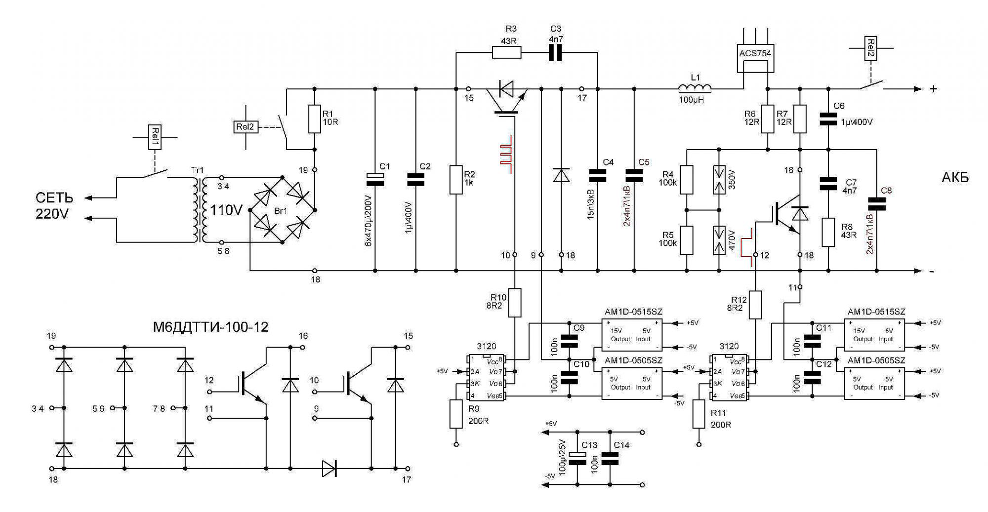

Цитата: denkisan от 03 Фев. 2020 в 15:25Схема Торнадо 4 имется в интернете, правда только силовой части , без контроллера управления и датчиков.
Это старая схема и не факт, что актуальная, эта больше похожа на обычную понижайку, а для мощных импульсов с индуктивности надо иметь диодную развязку с акб и конец дросселя обращённый к акб закорачивать на землю во время накачки дросселя. В общем я думаю схема не актуальна.

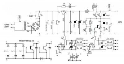

У транзисторов модуля напряжение 12 класс (1200вольт) ток 100 ампер, и от обратки диод уже встроен.  От того что вы думаете что схема не актуальна , хотя прекрасно работает в таком виде.  Основная изюминка которую повторить не зная алгоритма управления  - это контроллер, и даже при наличие его схемы без софта это бесполезно. Естественно патентообладатель не заинтересован в раскрытии всех тонкостей,  - это их хлеб!   Совокупность датчиков и обработка их сигналов это тоже ноу-хау.

Цитата: denkisan от 04 Фев. 2020 в 09:43У транзисторов модуля напряжение 12 класс (1200вольт) ток 100 ампер, и от обратки диод уже встроен.  От того что вы думаете что схема не актуальна , хотя прекрасно работает в таком виде.  Основная изюминка которую повторить не зная алгоритма управления  - это контроллер, и даже при наличие его схемы без софта это бесполезно. Естественно патентообладатель не заинтересован в раскрытии всех тонкостей,  - это их хлеб!   Совокупность датчиков и обработка их сигналов это тоже ноу-хау.
В принципе, схема рассчитана на резонансное формирование импульсов заряда и разряда, при желании и умении можно примерно высчитать, на какие диапазоны частоты и напряжения настроена..  ну а формирование самих зарядных импульсов настраиваются на вторую производную напряжения и тока, т.е. на приращение скорости повышения или понижения и их взаимных пропорций..  что в принципе, правда в более простом виде, реализовано тут на форуме - в моргалках и других ЗУ.    Конечно ребята с Торнадо постарались, молодцы..  видно, что неплохие спецы по схемотехнике (и других областях).
[user]denkisan[/user], если рассматривать опубликованную вами схему как П-контур (С4+С5, L1, C6+C8), то при плохом согласовании линии с нагрузкой (с АКБ) - напряжение на элементах может улететь за тысячи вольт, не зря же разработчик установил разрядники.

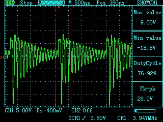

Отдельная благодарность [user]denkisan[/user], за, то что показал как работает промышленный десульфататор и к чему надо стремится при проектировании импульсного ЗУ :exactly:

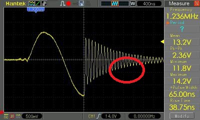

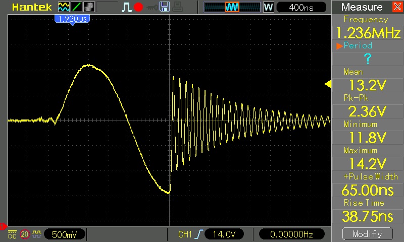

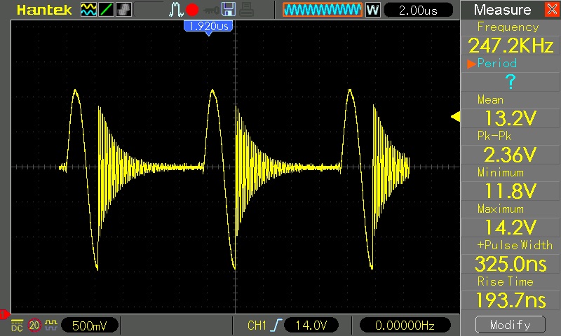

Переделал силовую часть своей моргалки, вооружил её на этот раз не пульсациями, а импульсами.
Разница в пике импульса и среднего действующего напряжения 1в и выше и это средний ток всего лишь 1,2ампера, акб исправный не труп, пиковые значения тока превышают средний ток в 12-14раз.
Есть два отличных пациента на реанимацию, всё думал в какой опыт их пустить, а тут и база модернизированная подоспела :-)

WERAS
Владимир,что это  с красным кружком. .Это тот самый случай ,как вы меня говорили Клапирирование нет совсем? Пока я не перебирал выходной Снабер,у меня был такой длинный хвост.
Vova_n
[user]WERAS[/user], Если есть у тебя борода ты не услышишь слово Да  :-D
Уже убрал эту бороду, ни к чему её нюхать микроконтролеру.
Да к стати это напряжение на клеммах акб, в пике уже 15,5в а среднее 13,6в, вот сейчас по идее для десульфатации напряжение выше 15в подымать не придётся оно и так уже счекочет эту планку имульсами.
WERAS
Цитата: Vova_n от 05 Фев. 2020 в 08:23Уже убрал эту бороду, ни к чему её нюхать микроконтролеру.
Это я к тому,что торнадо почему то не режет бороду.Там ведь тоже частота преобразования похож как на Обратноход и ихнему БП борода не помеха.
