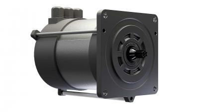

Модели двигателей DA-90-4
1. Асинхронный двигатель DA-90-4.1 - это обычный асинхронный двигатель выполненный по специальной технологии denzel.
2. Асинхронный двигатель DA-90-4.2  - это асинхронный двигатель с комбинированной обмоткой, выполненной по технологии denzel
(не путать со славянкой)
Основное отличие от славянки:
наш двигатель 4-х полюсной
Показатели те же, только скорость на мотоцикле выше.
Крутящий момент позволяющий держать скорость на мотоцикле в районе 90-95 кмч - выше.
Я назову это "рабочая скорость двигателя" - т.е. это то, что Вы реально можете использовать в расчетах - 4500 RPM
Это скорость не взята не из лабораторных стендов  - а с реального мотоцикла с параметрами:
Вес мотоцикла: 100 кг
Передняя звездочка: 12 зубов
Задняя звездочка 72 зуба
Заднее колесо 17" - длина окружности: 1.95m
Длина ротора 85 мм
Диаметр ротора: 80 мм
Вес двигателя 10 кг.
Если в конце названия двигателя стоит  буква М обозначает - залит компаундом
Цена с доставкой до Москвы:  320 долларов

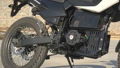

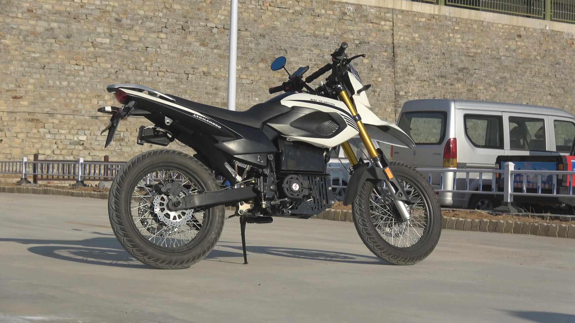

Двигатель DA90-4.2 - на электрическом мотоцикле Denzel Vector
Сейчас проходят тесты мотоцикла - верней завершаются его тесты:
Принимаем оплаты в биткоинах

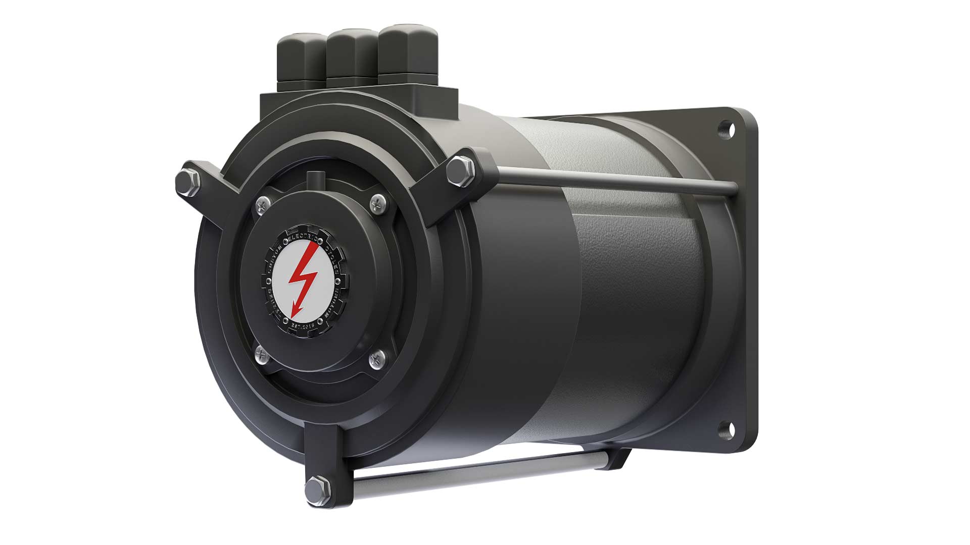

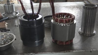

Залитый DA90 компаундом.
Разница между залитым и не залитым:

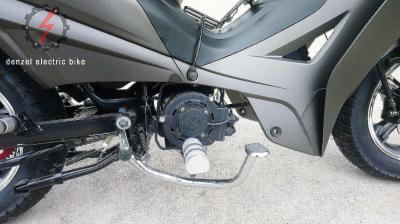

Мы начали серийное производство Denzel Volt.
с асинхронным двигателем Denzel DA90-4.1
Приглашаем к сотрудничеству дилеров.
По запросу будет отправлено предложение и инструкция на русском языке.

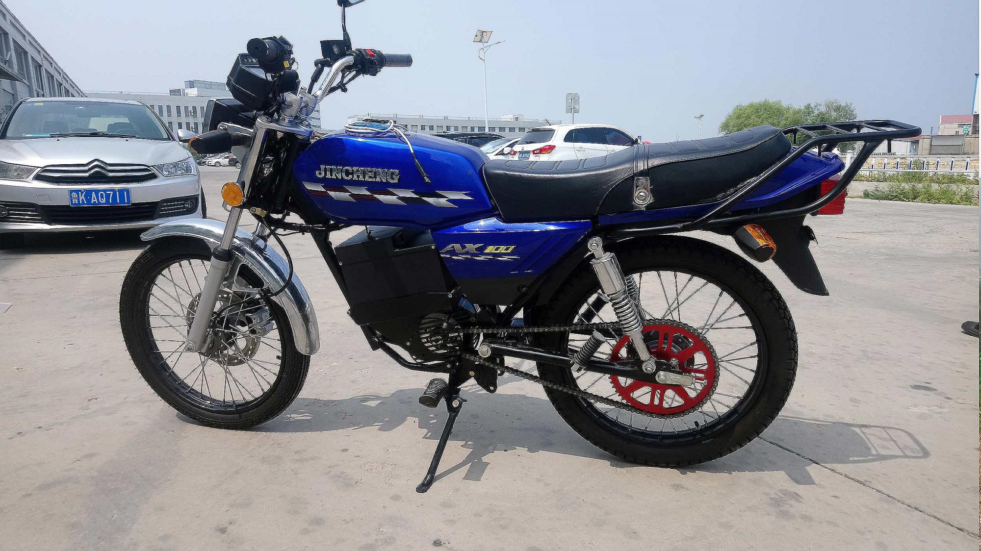

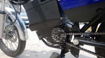

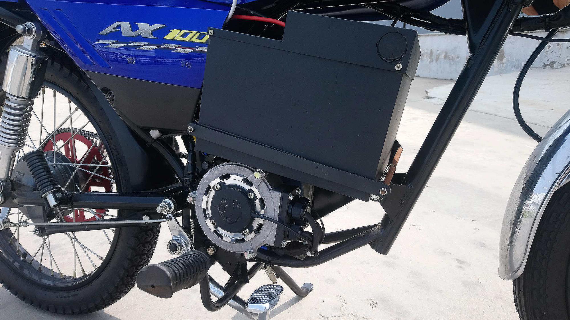

Закончили дизайн для клиента с Сузуки AX-100 (китайский завод Jincheng).
Если у кого есть такой мотоцикл и захочет его переделать - мы дадим КИТ DA90 и все необходимые стальные крепежные части для крепления двигателя к раме, а также батарейный кейс.

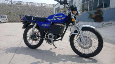

Обкатка Denzel Volt на двигателе DA90-4.1 (асинхронный двигатель, 4-х полюсной, выполненный (как сейчас можно говорить) по уникальной технологии denzel!!!
КАкой контроллер используете? КАкую максимальную частоту берёт двигатель? КАк-то маловато данных в первом посте.
Denzel Motors
Контроллер у нас свой DECO, конкретная модель: DECO-165
На холостом ходу двигатель раскручивается примерно до 11000 оборотов, испытывали на стенде мотоцикл, т.е. на специальном стенде - переднее колесо зажато, заднее колесо на роликах, с которых снимаются показания. Садиться человек и поехал - максимальная скорость байка на стенде 120 кмч, но по факту - из за сопротивления воздуха - мы такую скорость развить не можем - вернее не хотим потому что очень большой ток нужен, а это тянет за собой увеличение стоимости очень серьезно.
Это вроде частота питания 200гц? Или 400?
on4ip
11000 при 2p=4  около 370гц. Но это я так понимаю при ослаблении поля уже в 2.5 раза.
Какой процент момента/мощности при таком режиме, предположительно, остаётся?
