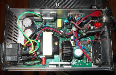

Василий22
#142
Здравствуйте,у меня тоже зарядка с 3-мя рег-ми, была с момента покупки настроена на 58.4в,2А но заряжала АКБ 13S8Р до 54.6 более 2-х лет,причем последний год подкрутил ток заряда до 2.5А, т.к. увеличил емскость с 8-ми до 16АЧ. Нареканий не было, но вот вчера под утро из нее пошел дым, чудом проснулся  и вырубил из сети.(хорошо без последствий для квартиры) После вскрытия обнаружил почерневший дроссель,больше каких -либо дефектов не увидел.После решил полностью
снять плату, между платой был уложен какой-то белый изол-й материал, а на нем комочки олова видимо накапали от нагрева.
В общем зарядка работает как и прежде, но очень греется дроссель и после 10 мин. работы начинает вонять,выключаю. Да из-за нагрева убавил ток до номинальных 2А и выставил напругу 54.9в, но греется также. В чем может быть причина нагрева дросселя? Вентилятор работает! Вот фото,может у кого- то была такая проблема,
Прошу помочь советом...может надо новый дроссель поставить...
[user]Василий22[/user], Дык ферриты, как и неодимы, не любят сильного нагрева. Теряют свои свойства.
Судя по цвету обмотки, у вас было под 200 град.
Капец тороидальному сердечнику, надо менять на новый.  ;-)
На будущее - совет. Никогда не увеличивайте ток в таких зарядках!  Их и так проектируют, на пределе.
Я всегда снижаю, на 10-15% от номинала.  :exactly:
