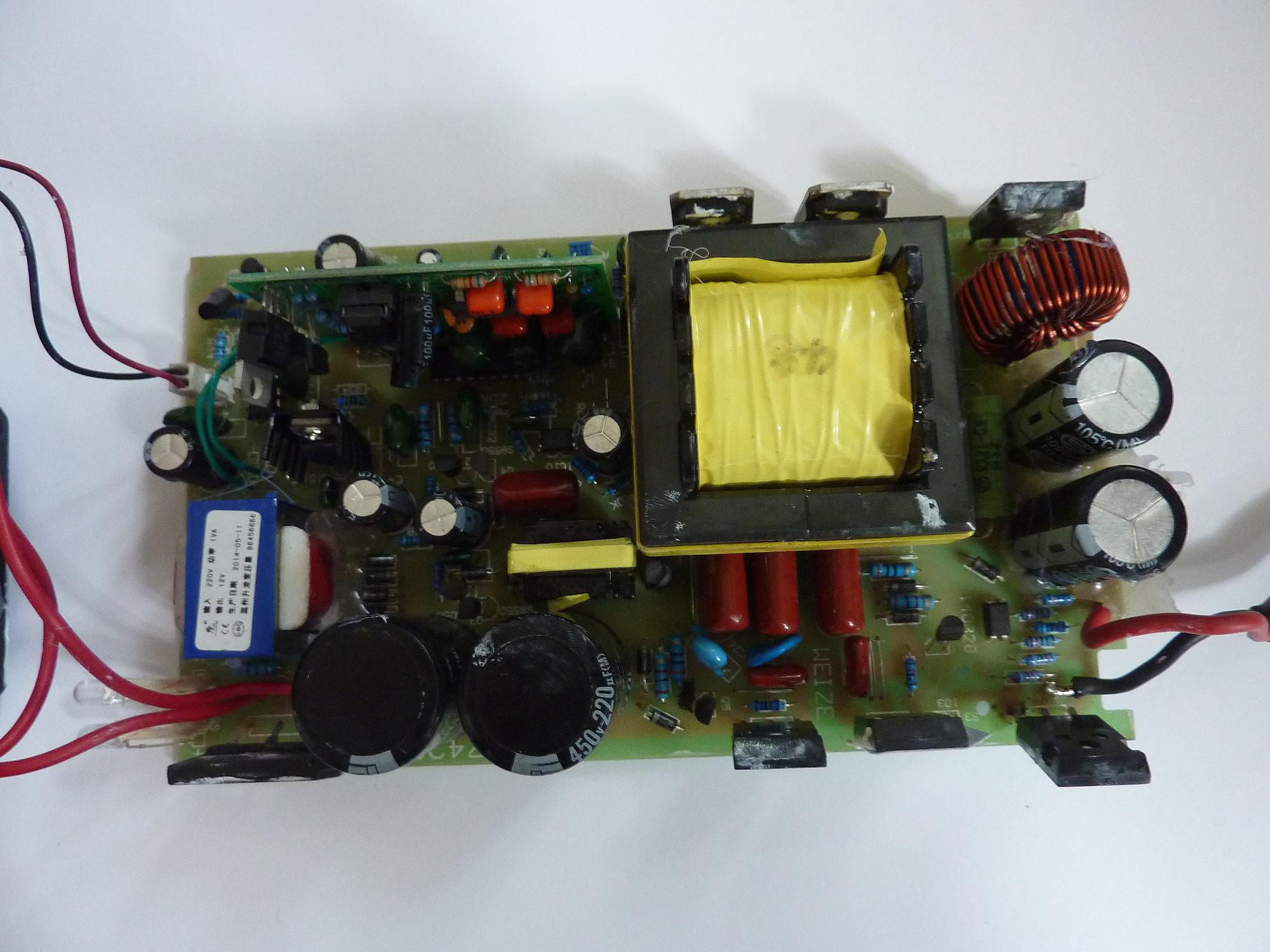

Доброго времени!   У меня зарядник, как на первой страничке, в алюминиевом корпусе. На 54.1 вольта настроен.
Хочу приспособить его под adaptto.  Для этого из него нужно сделать простой блок питания  (т.е. убрать обратную связь по току и напряжению).
Проблема в том, что он заряжает нормально, но когда   БМС адапто переходит в режим баллансировки (токи видимо небольшие) то зарядник отрубает заряд.
Пробовал минус его паять до датчика тока.  Но потом понял, что ток то в итоге все равно равен нулю на выходе.   Как же  сделать так, чтобы он вообще не вырубался при баллансировке?
[user]propeller25[/user], на первой странице - фото неполное, видна только часть зарядника.
Сделайте фото сверху, именно вашей модели,  чтобы были видны все детали, ... может подскажу вариант.

[user]propeller25[/user], да посмотрел. Хотя Яндекс-диск удобнее, конечно.
В общем, плкатки, которая отвечает за автоотключение, я не увидел.
А при каком токе происходит отключение в фазе СС? Сколько миллиампер, конкретно?

А нет никаких вертикальных платок. Все на одной распаяно.  Да вы расскажите что сделать. Я в схемотехнике понимаю немного, разберусь.
Пробовал крутить все три движка.   Проблемы это не решает.  Адапто пишет  charge current too low  , а потом опять  detecting charging  и так в цикле.
Отключение происходит, когда  баллансировка  начинается.  около  100-300ма   .  Но кручение переменников  не помогает. Так же отключается.  Пробовал подключать 10 ваттную нагрузку - не помогает.
Проблема не в токе, а в напряжении отключения  или как-то так.  Оно в момент балансировки совсем не падает на заряднике, а когда идет заряд, то падает на 2 вольта.    Я думаю, что 100ватт нагрузка таки уронит его, но это же не выход :)
[user]propeller25[/user], Автоотключение убирается вертикальной платкой.
Но похоже, дело не в опции автоотключения. У вас батарея на какое напряжение? И на сколько (вольт) настроен зарядник, когда вы видите эти самые 100-300мА?
Или вы уже сбили выходное напряжение зарядника?

Да адапто же сам выставляет ток и напряжение заряда.  Батарея на 87 вольт.  Зарядник на 54.1.   При 54.3 на заряднике вольтах происходит его отключение.  При этом на батарее  85.8 , но какое это имеет значение :)   Он должен быть тупым БП без обратной связи, чтобы работал с адаптто.
[user]propeller25[/user], разрешите еще один тупой вопрос. Вы с дросселем заряжаетесь или без?
propeller25
Заряжаю с дросселем.  У них же его и покупал. А нужно без него?
[user]propeller25[/user], да нет, просто способ нестандартный, поэтому нужно прояснить все моменты.
Тут такое дело. Любой зарядник, в т.ч. и ваш является импульсным блоком питания с функцией CC|CV
Да, в зарядники ставят регулировки типа настройки точки перехода СС/CV, иногда автоотключение.
Все остальное - стандарт.
Насколько я понимаю, описанные проблемы возникают только на этапе CC, т.е. в самом конце зарядки.
Как вариант, можно попробовать уменьшить выходное напряжение зарядки до рабочего минимума (40В?). Это позволит сделать фазу CV совсем короткой.
другой вариант - написать в теме про контроллер, спросить разработчика  какими настройками можно поигратьтся в Адаптто.
По факту, мы имеем 2 дисишника, которые работают в фазе CV и поэтому их надо состыковать.
Насколько мне известно, от таких зарядников многие заряжают Адаптто, все работает норм.
