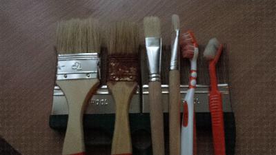

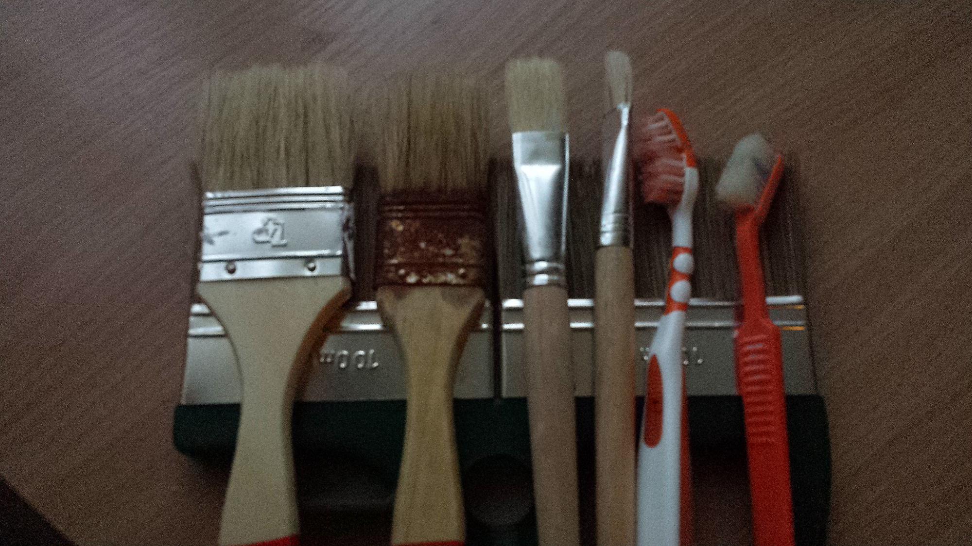

Что за кисточка такая? (фото бы)

Цитата: Kepus от 10 Янв. 2019 в 14:34Что за кисточка такая? (фото бы)
Вот как раз у [user]inetchik[/user], на фото, самая левая, 1 в 1

Цитата: ElectroN05 от 10 Янв. 2019 в 16:49Вот как раз у  inetchik, на фото, самая левая, 1 в 1
У вас жесткая, средняя или мягкая кисточка? Нужно будет закупиться в Леруа на днях

ElectroN05
Среднюю надо, либо жёсткую. Чтобы могла подцеплять засохшую грязь. Самокат поцарапать она не сможет всё равно, по крайней мере дулю, что что а покрашены они хорошо...
