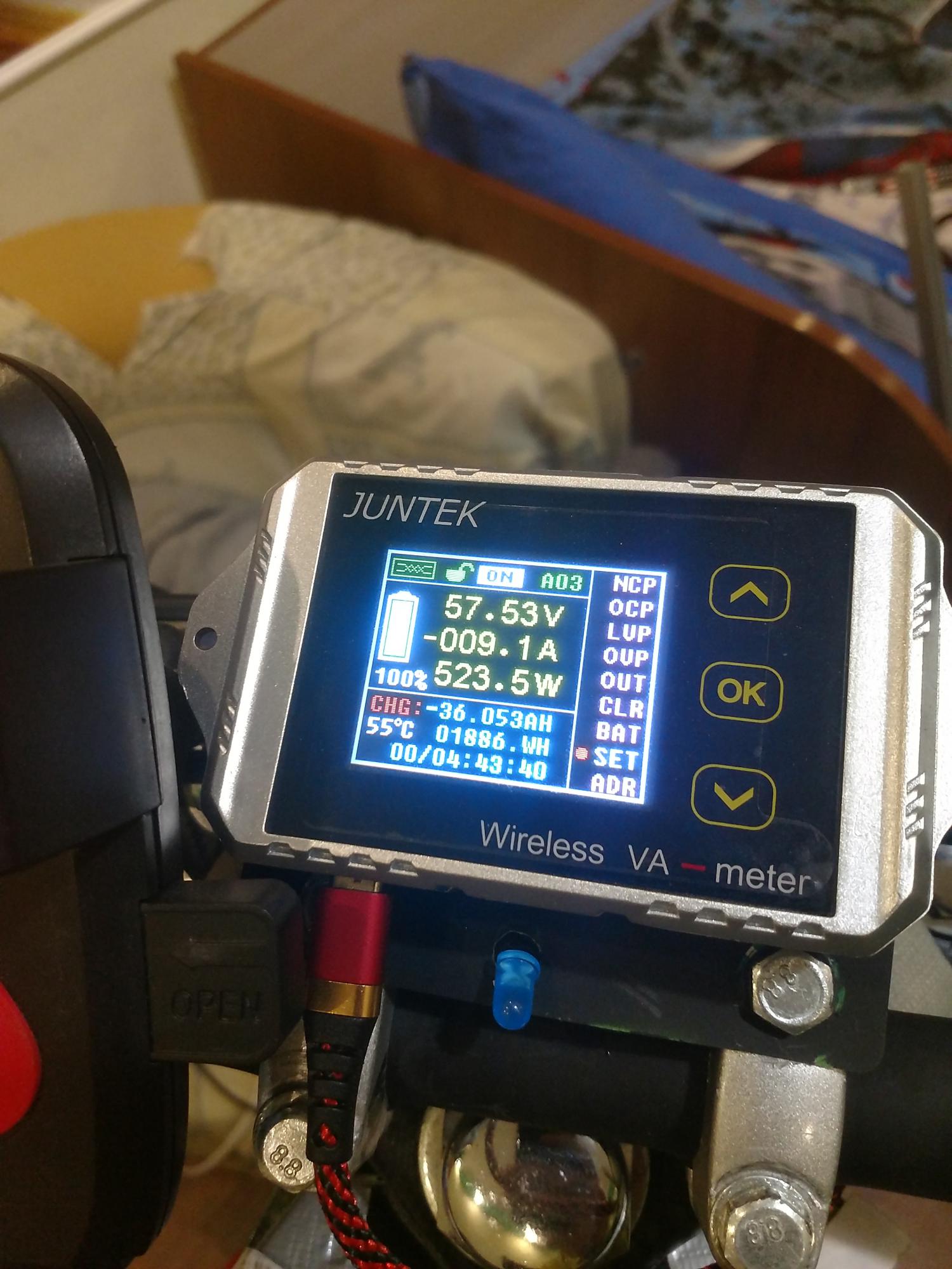

Я могу и к ваттметра подключить датчик. Он поддерживает температуру. Сейчас он меряет внутри рассылки при  быстрой зарядке , если температура будет в норме то могу подключить датчик с мотора

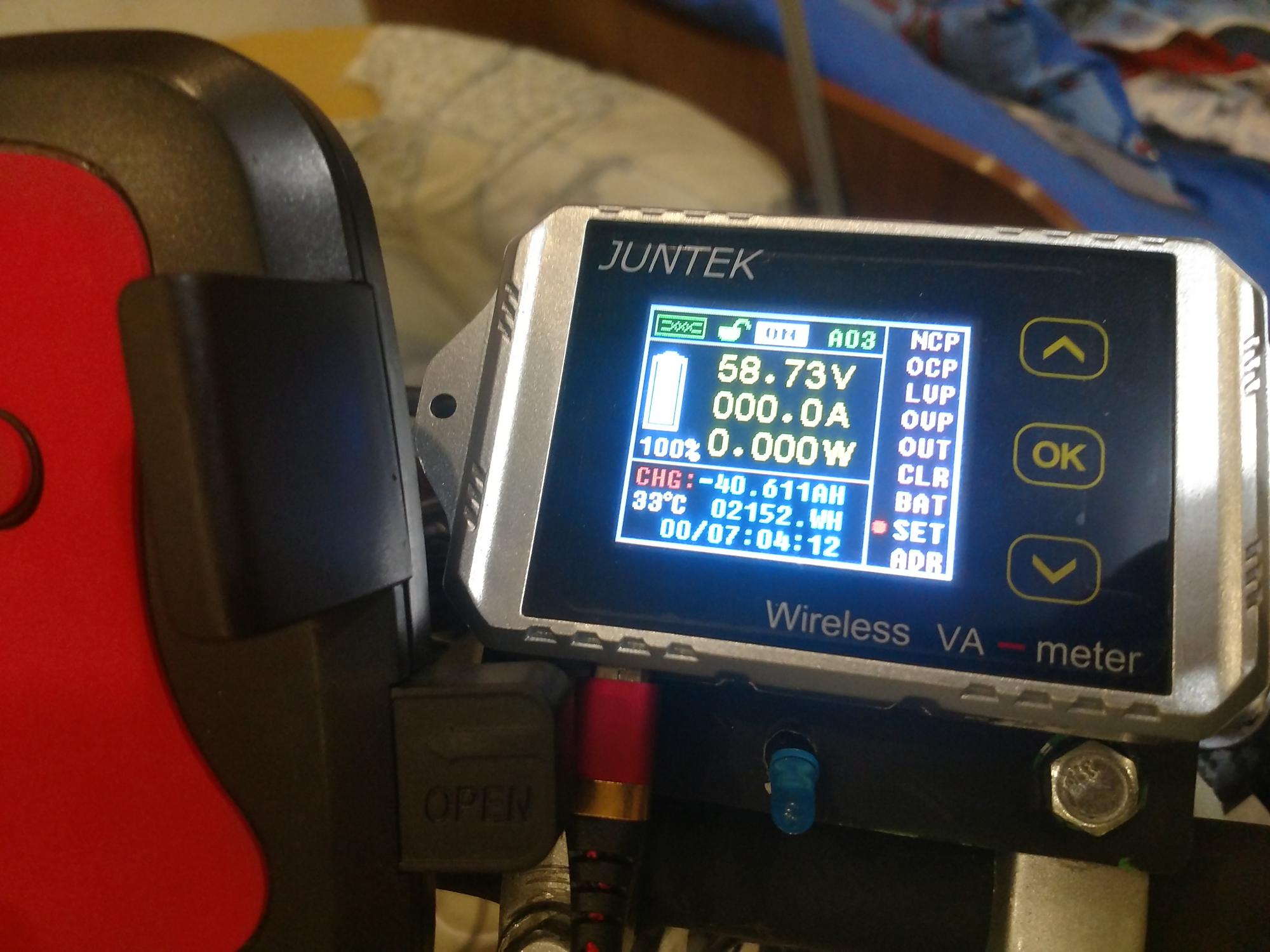

ура!!! Наконец настроил спидометр, и сделал замер скорости. Максималка 60 км час. Сегодня в совершенно не щадящем режиме >:D, резкие старты, горки , езда вдвоем, грунтовка, езда по ступенькам, максимальная скорость на длительных дистанциях... проехал 24 км.  потратил 14 ампер часов, или 790 ват часов,

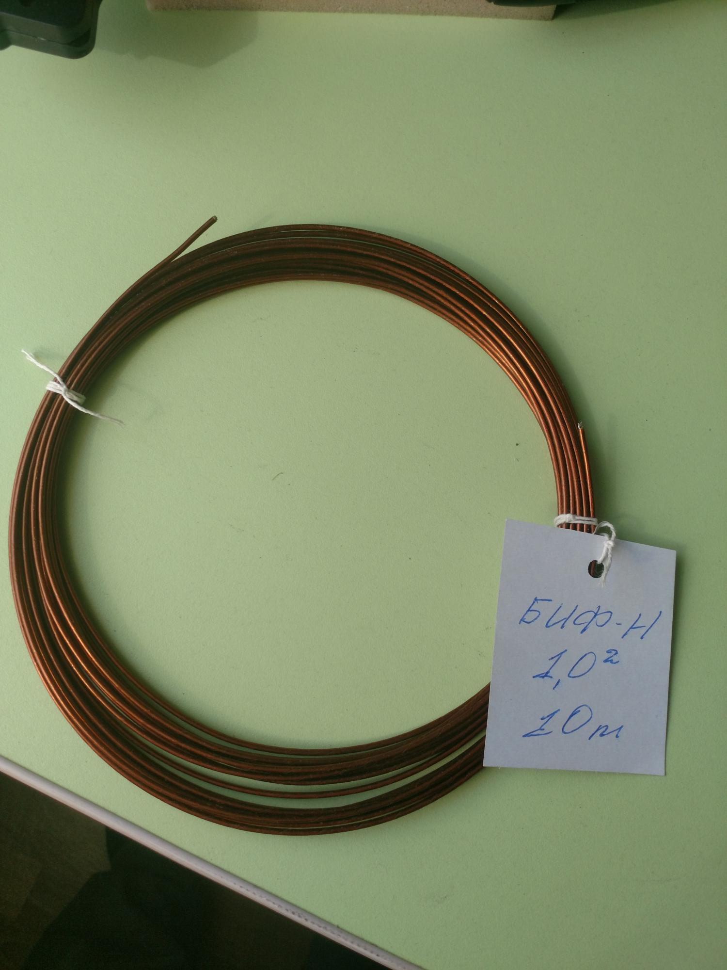

Смотрите что ко мне сегодня приехало :dance:!!!!
VitaliyS
..сколько планируется запихать параллелей в ось?
pavlyshv

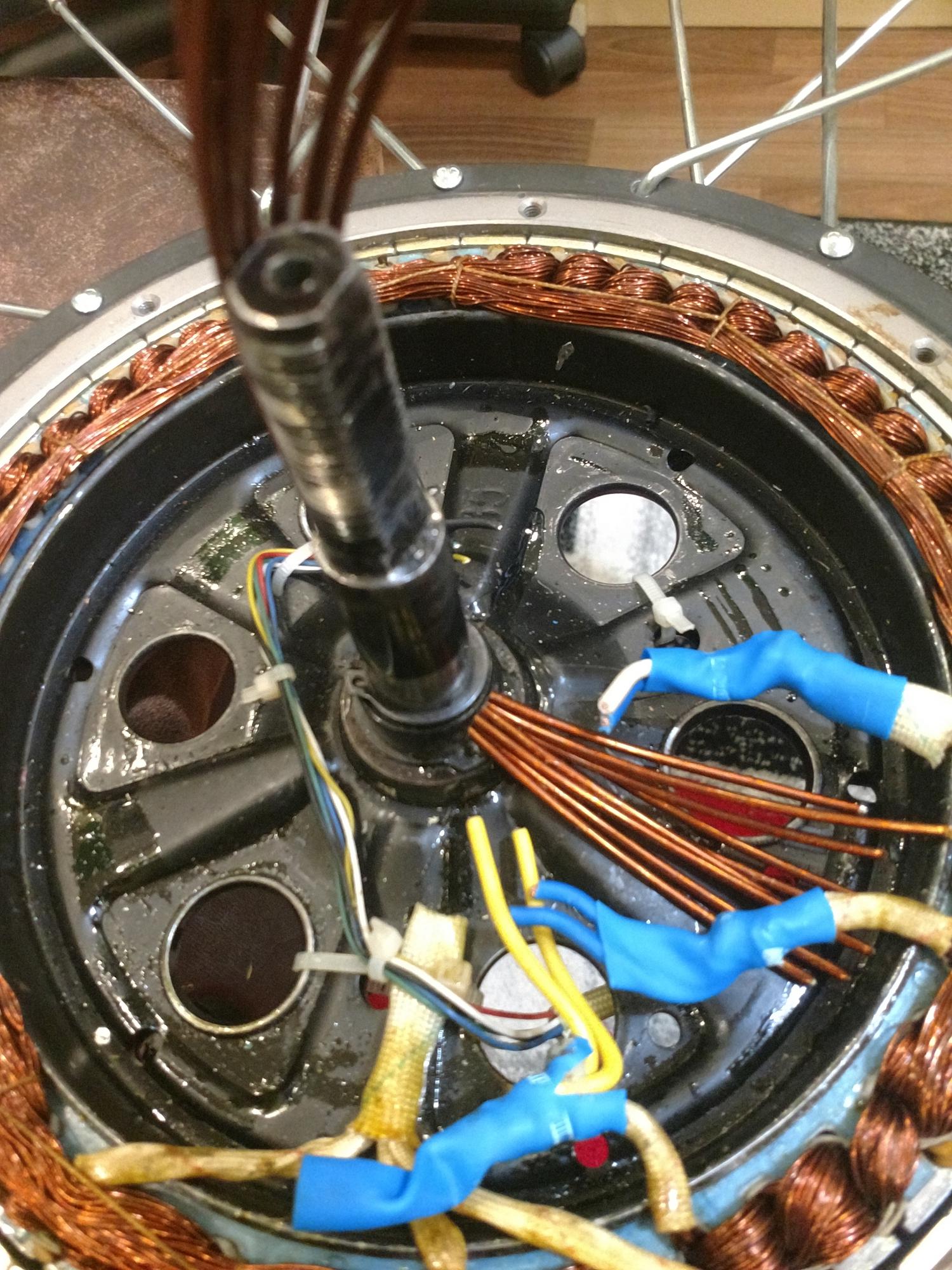

Думаю больше 3 -х на фазу не влезет.  Но провод действительно хороший. Хоть и пришлось с Харькова заказывать. Кстати по дальности, наконец за 3 дня посадил батарею. Дальность 65 км. Но режим езды стыдно назвать экономным. Можно сказать ездил на максимуме. Средний расход за поездки был 30-32 ват час на км. Что я считаю много. Думаю сильно влияет сопротивление воздуха. Так как по дороге меньше 40 не еду. Для меня 40 это только в горку... А та к стабильно 40+ ... . Сейчас поставил на зарядку. Сбросил все счётчики, меняю сколько зальется до полного заряда. А то до сих пор не знаю какая точная емкость. Кстати меняю  подшипники на моторе. Появился звук как будто что-то трёт в моторе. Крышку снимал. Стружки нет . Грешу на подшипники. Как поменяю отпишусь. Может найду причину

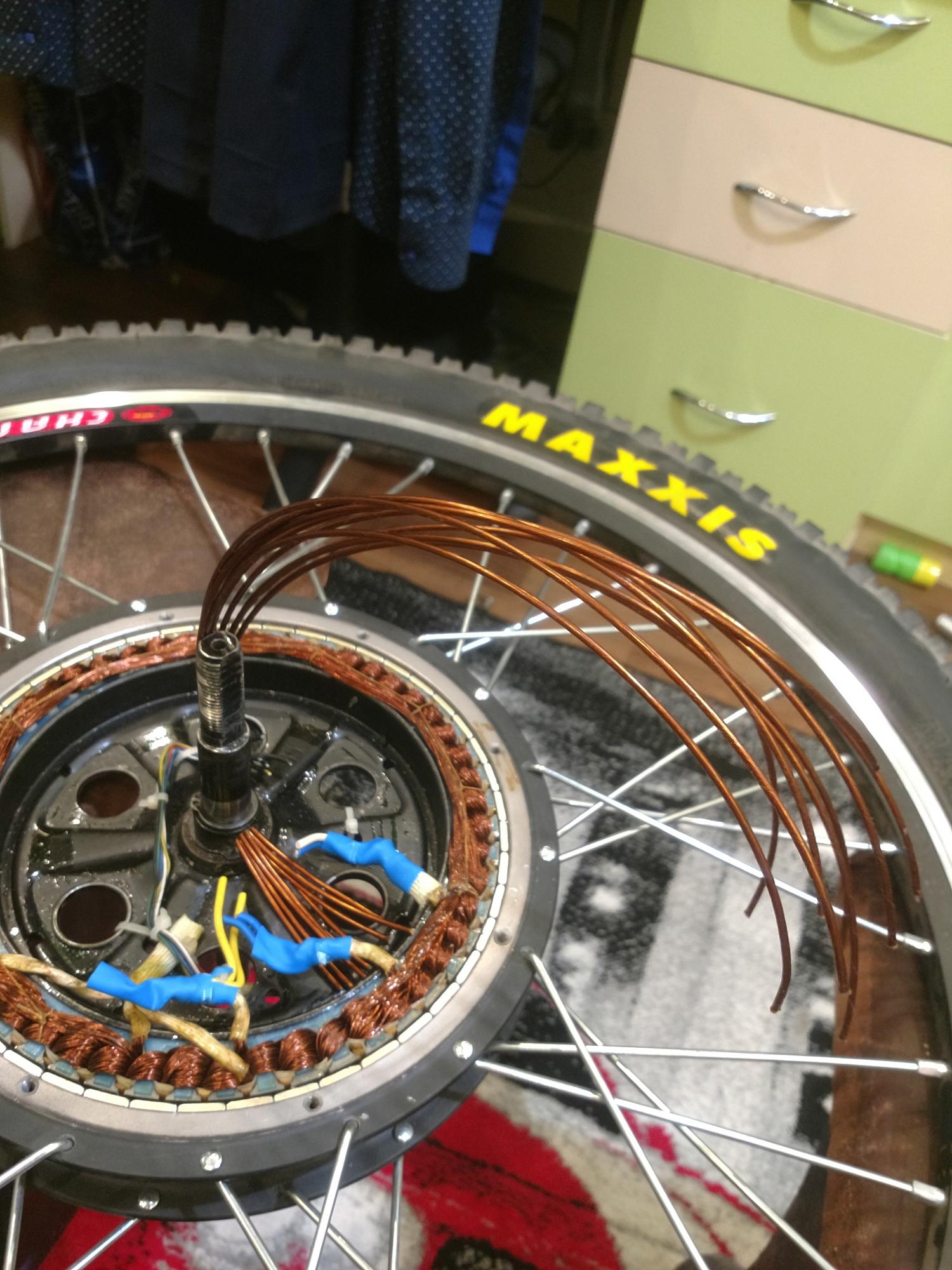

Мотор теплый. Датчик температуры до сих пор не подключил. Думаю сделаю это после того как ещё подлудю шунт. Пока ток 51.2 А . Хочу поднять хотя бы до 55А. Тогда и начну мониторить температуру. Мощный от контролера до мотора какой-то толстый типа для питания сварочных. С палец толщиной. Сечение 2.5 кв. Не греется. Фазные в мотор сейчас ставлю новые из бифа. 3 кв. На ШВВП были теплые. На этих будет пофиг. Они какие-то с серебром, в фторопласте и полиамиде, и сечение честный 1 кв. Температура изоляции до 200 гр. В общем провода абалленные . Кстати, в акум на данный момент залито 35 ah. Ток потихоньку начинает падать . Позже скажу финальную цифру.

... да, фазные провода, что были изначально просто издевательство. Я попытаюсь по четыре квадрата запихать. При тестовых пробежках на неполный газ у меня тоже много было, до сорока с копейками ток подскакивал, и это при 79 вольтах. Думаю еще больше будет(боялся спалить проводочки, много не давал).
А провод вы реально хороший взяли, если не сказать самый лучший. :wow:

Как известно палит провода именно ток. Я на стоковых проводах в тестовых пробегах давал 45 ампер долгосрочно. Провода выдержали. Сейчас планирую давать больше 50 поэтому считаю что 3 кв вполне хватит.
