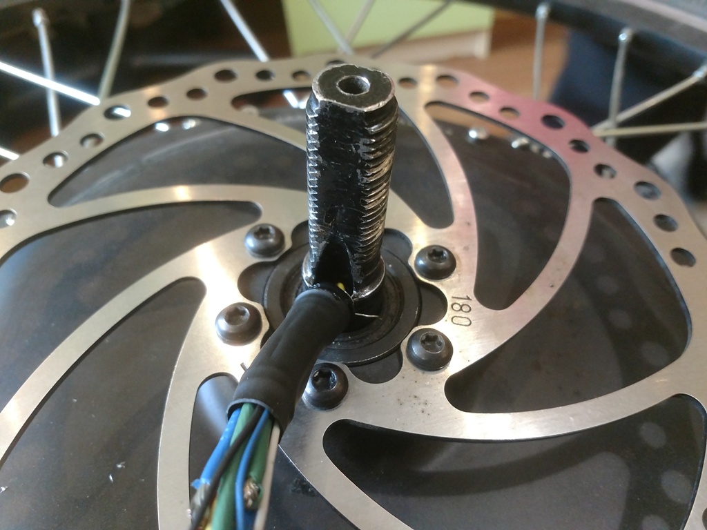

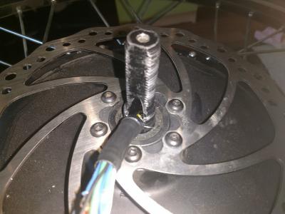

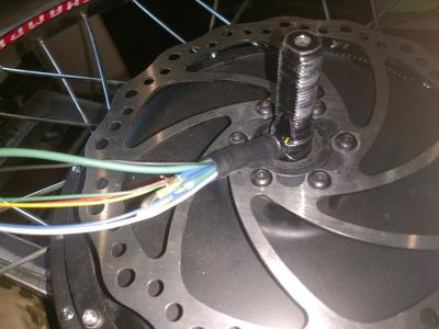

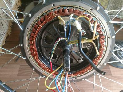

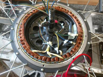

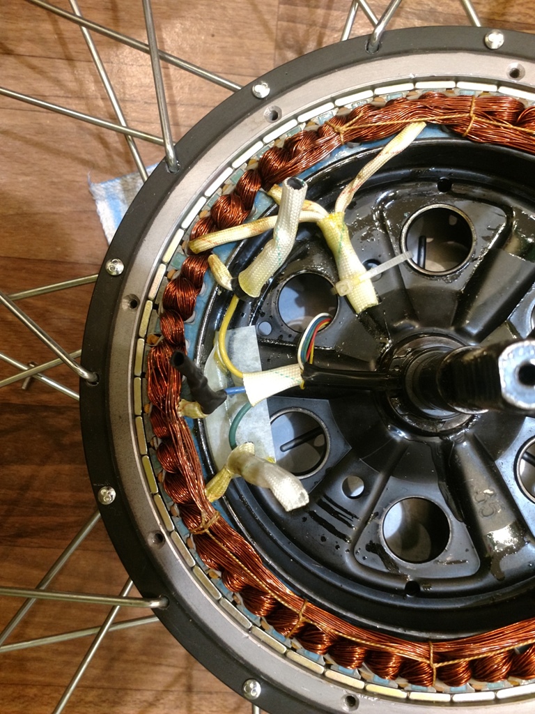

добавлю по двигателю, покупал в вольта байкс, 48 вольт 1500 ват.
После разбора померял обмотки,  13 жил диаметром 0.5 мм по 3 витка на полюс, что это значит не знаю, может есть спецы которые дадут характеристику этому мотору.

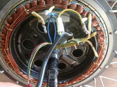

Провода выходили по 1.5 квадрата, + датчики холла и температурный датчик. Фазные удалось протянуть по 2 таких провода на фазу, то-есть сечение в стало 3 квадрата. Теоретическая планируемая мощность двигатель+ контроллер примерно 3 киловата. Добавляю фото до и после переделки.

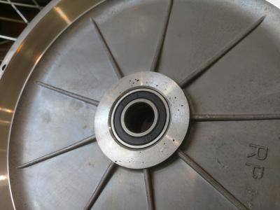

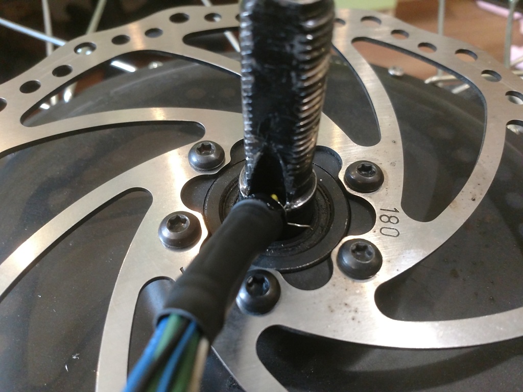

Со стороны проводов, снялась легко, а со стороны датчиков так мне смог снять. Съёмника нет. Но мне туда и не нужно было. Если буду разбирать ещё раз, то тогда магниты померяю. В канал с трудом просунул 6 фазных и 6 сигнальных. Считаю что туда проще просунуть 6 фазных по 1.5 кв. , чем 3 провода по 3 кВт. И пришлось отказаться от внешней изоляции. Заливал внутренне пространство лаком.

Вчера заметил что при определенном положении провода замыкаются фазы. Разобрал. Много мелких повреждений изоляции. Все таки очень не хватает наружной изоляции. 12 awg даже 2 провода не просунешь. Нашел с компьютерного БП, 18 awg, но таких надо 3 на фазу. С трудом вставил 9 жил, но не знаю протяну или нет сигнальные провода. Сегодня буду пробовать. Есть вариант использовать 16 awg, таких можно по 2 жилы пустить, но не знаю пролезет ли, на сайте написано что наружный диаметр 3 мм. Мне кажется это много. Может розсверлю хотя бы на 1 мм канал.

Я тоже читал что можно МГТФ, но мне нужно в ближайшие время выехать. А ждать некогда. Сроки поджимают. Тем более мне под 3000 ват нужно как минимум 10 жил на фазу пропустить. Мне удалось засунуть жилы от ШВВП 2*1.5 по 2 жили на фазу. Главное было сделать пластиковый "барьер" на выходе из вала. Чтобы острым краем не резало провод. Кстати ширина канала 8 мм

Взял провод ШВВП на 1.5 квадрата. Продается в любом строительном. 2 жилы на фазу. Добавил немного вазелина когда протягивал.  :pardon: . Но протягивать нужно так чтобы не переплетались провода. Строго паралельно. В конце протянул 1 тонкий , к концу припаял сигнальные и вытянул за этот 1один остальные. Думаю с фызными тоже так можно.
