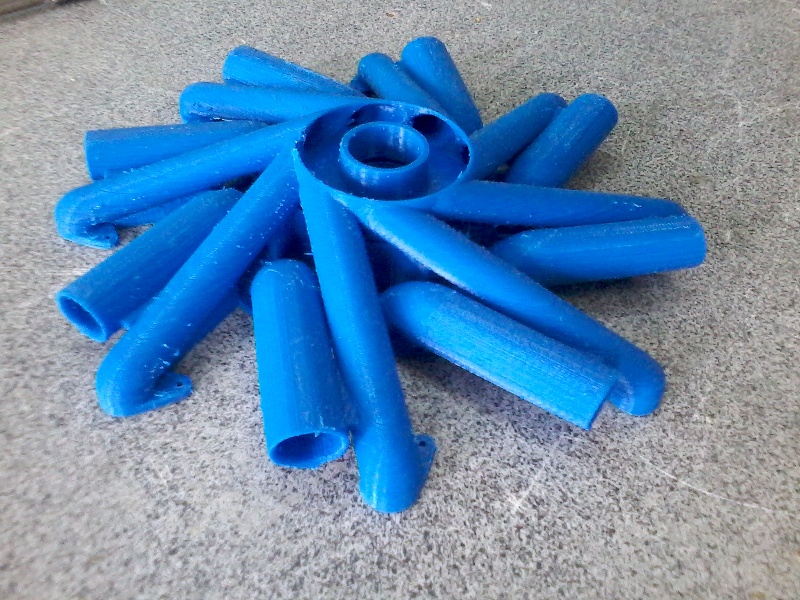

вытащил из принтера паука для продувки. Теперь пост-обработка и моделирование остальных составляющих. Назову не паук , а octopus :-D
Capricorn
Цитата: VitaliyS от 22 Май 2019 в 14:50вытащил из принтера
Интересно было бы сравнить с предельно простым вариантом: один вход и один выход на обмотки. Хотя октопуз - к дизайну плюс))

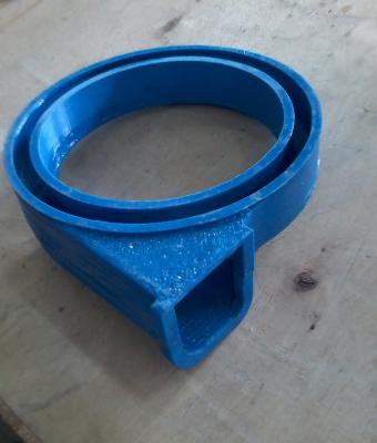

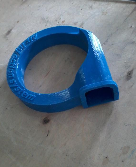

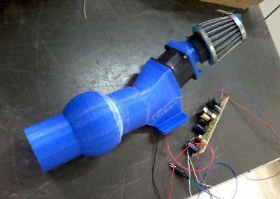

... продувку мотора пожалуй начну с "улитки". Подставлял вентилятор, гонит воздух в канал хорошо. Как напечатаются остальные элементы, буду снимать МК на доработку.
VitaliyS
... предварительный вариант входной части  .
источник питания двухскоростной с управлением от маршрутного компьютера и встроенного в мотор термодатчика.
Statik
Ну это ваще,он ещё и на шарнире?
VitaliyS
... да, напечатал шарнир. Мне так проще состыковать вход с улиткой. Можно было бы конечно резиновый патрубок прикрутить, то попробую такую конструкцию. Это не окончательный вариант.

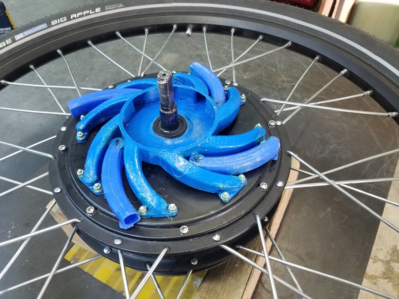

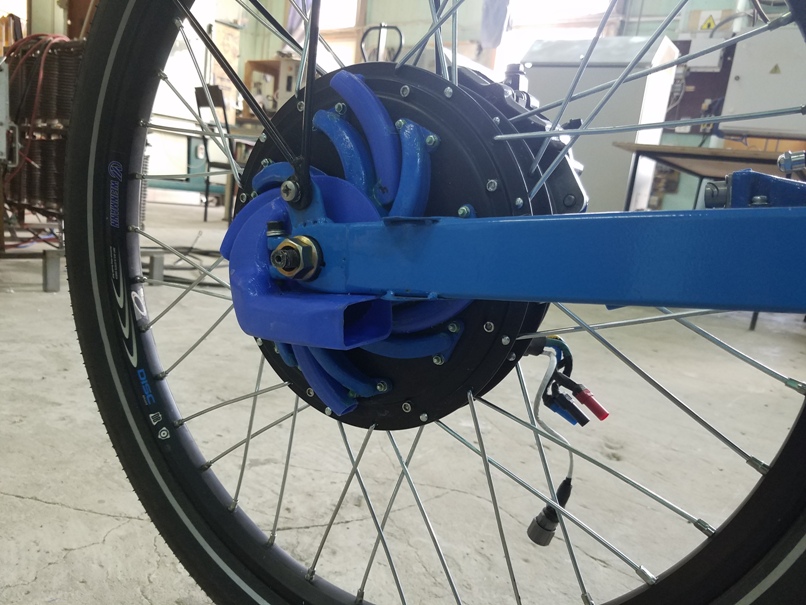

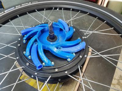

VitaliyS

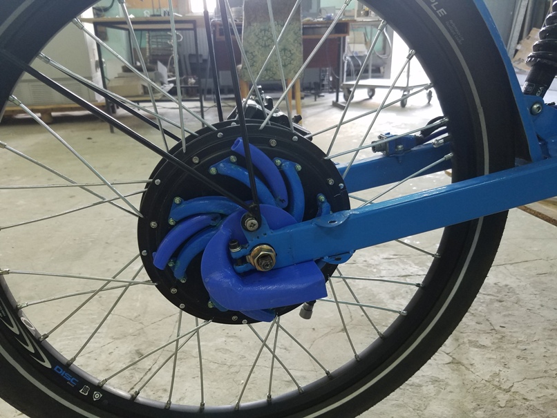

... решил таки начать работу над продувкой с варианта "Octopus"  /:-)
установил  входной воздуховод и четыре выпускных канала. По-задумке, в циркуляции воздуха должна участвовать центробежная сила.  Воздух извне поступает в центральную часть, оттуда по каналам поступает на обмотки. Воздух изнутри мотора, через отверстия расположенные ближе к оси, разгоняется по выпускным каналам и выводится наружу. Впускных восемь, выпускных четыре, но сечение больше.
Такая вот идея. Что интересно, работает!) Понятно,что дырки в моторе как бы уже хорошо,есть куда выходить нагретому воздуху. Обмотки не будут париться в собственном соку, Но похоже такая система способствует лучшей циркуляции. Да, знаю, чтоб охладить обмотки, нужно давление, нужно продавить объем через маленькие щели, На даже если часть каждой обмотки будет омываться забортным воздухом, это уже хорошо.  Это лирика, а практика такова, что катаясь в обычном темпе, по обычному маршруту и в одинаковых погодных условиях, чтоб нагреть сильно мотор, мне нужно было реально, давать хорошего пенделя.  На остановках у светофора, по термометру вижу,как температура поднимается, но как только поехал и набрал 30-40 км/ч, начинает падать.
Вообщем, добавлю вентилятор, чтоб и на остановках продувать систему, да и дополнительно улучшить процесс. перед этим хочу попробовать нагреть мотор, а потом на вывешенном колесе , при вращении тепловизором посмотреть на картинку. Может будет видно,как куда потоки воздуха движутся. %-)
