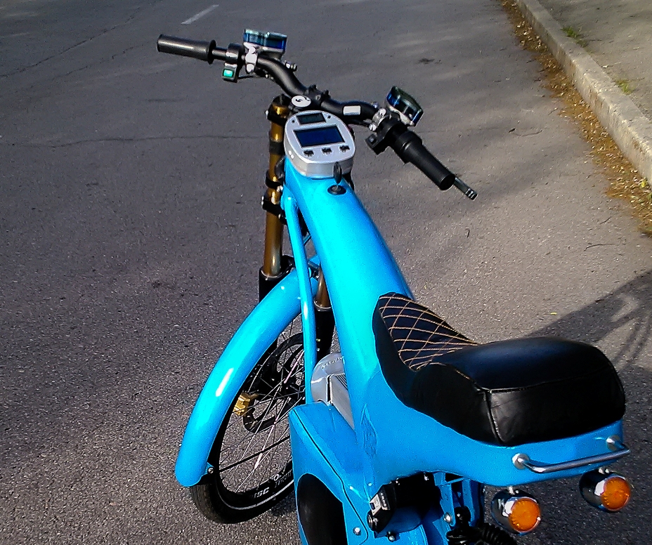

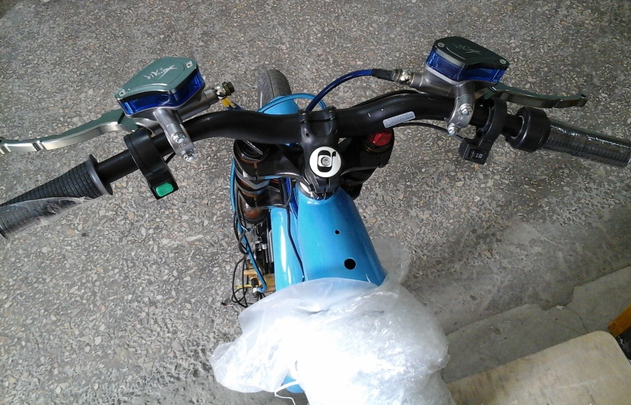

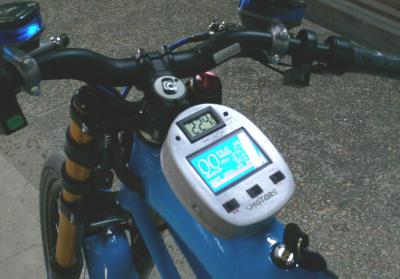

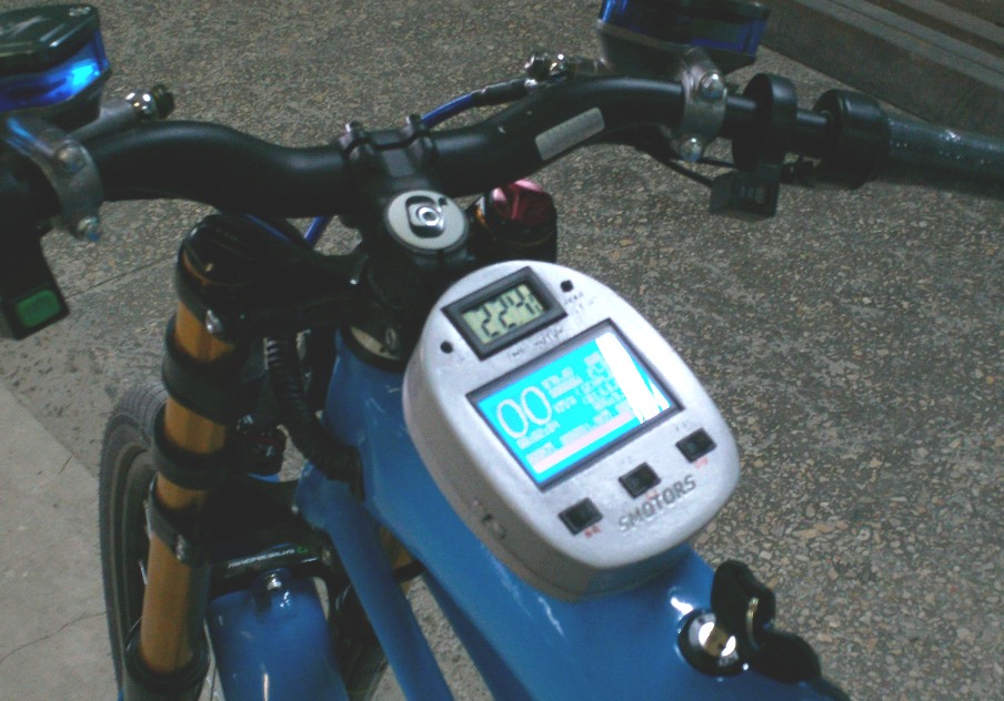

...что-то не думал, что работа над проводкой займет так много времени. %-) Второй день уже к завершению, но думаю еще пол-дня понадобится... Установил корпус с экраном смарт -бмски. тут же дополнительные кнопки. Думал этим ограничится, но возможно придется ставить крепление для смартфона. У меня еще и велкомпьютер установлен. Хотя может после тестов, как наиграюсь, данных с экранчика хватит. А телефон пусть в кармане лежит.. :bw:

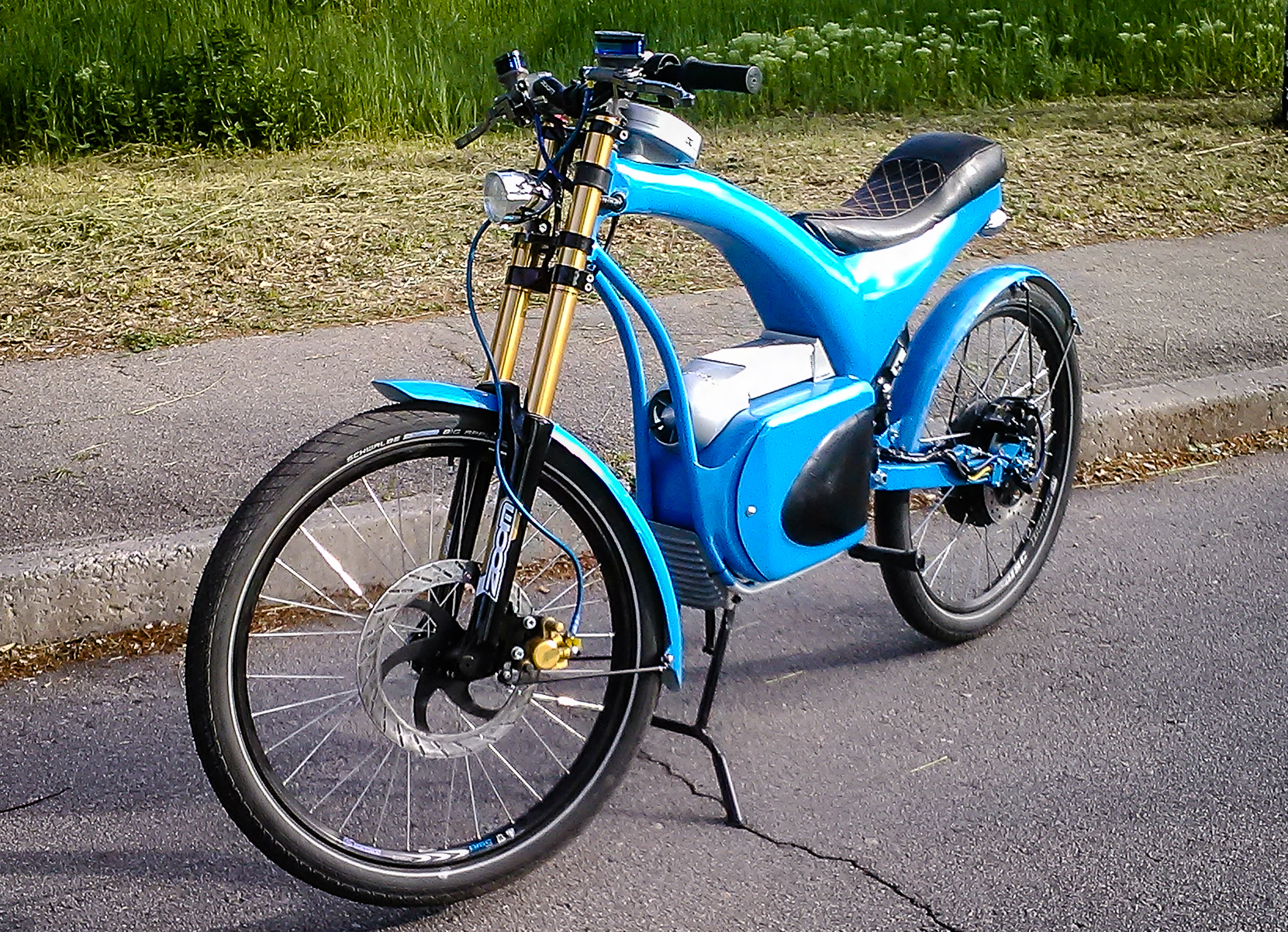

...Работа над проектом подошла к концу. Проехал первые два десятка километров. Естественно доволен :dance:. Все что было задумано,уже опробовал и почувствовал. Проехался по маршруту с работы домой и снова на работу, ну и еще покатался чуть чуть..Сильно не топил, пока только прикатка, контроль нагрева, притирка тормозов и т.д. Пока только на первой виртуальной скорости. До 55 на ней разгоняется. Даже не выкручивая максимум, разгон бодренький. По моему маршруту есть подъем. на обычном веле я тащусь порядка 10км\ч.А тут , чтоб не грузить током, поднимался на 35. Кстати , вопрос, как определить оптимальную скорость на подъеме? лезть в калькулятор, или как-то нагрев анализировать?
Ну,то, что придется делать продувку,это факт. Летом, если ездить вменяемо, мотору будет жарко. Сегодня максимум до 90 нагрел. Все остальное холодное. А так, осталась проверка всяких соединений, подтяжка рулевой, возможно спиц, анализ режимов движения и потом обычная эксплуатация. А, еще зарядку купить нужно. Пока на работе от промышленного источника заряжаю.
