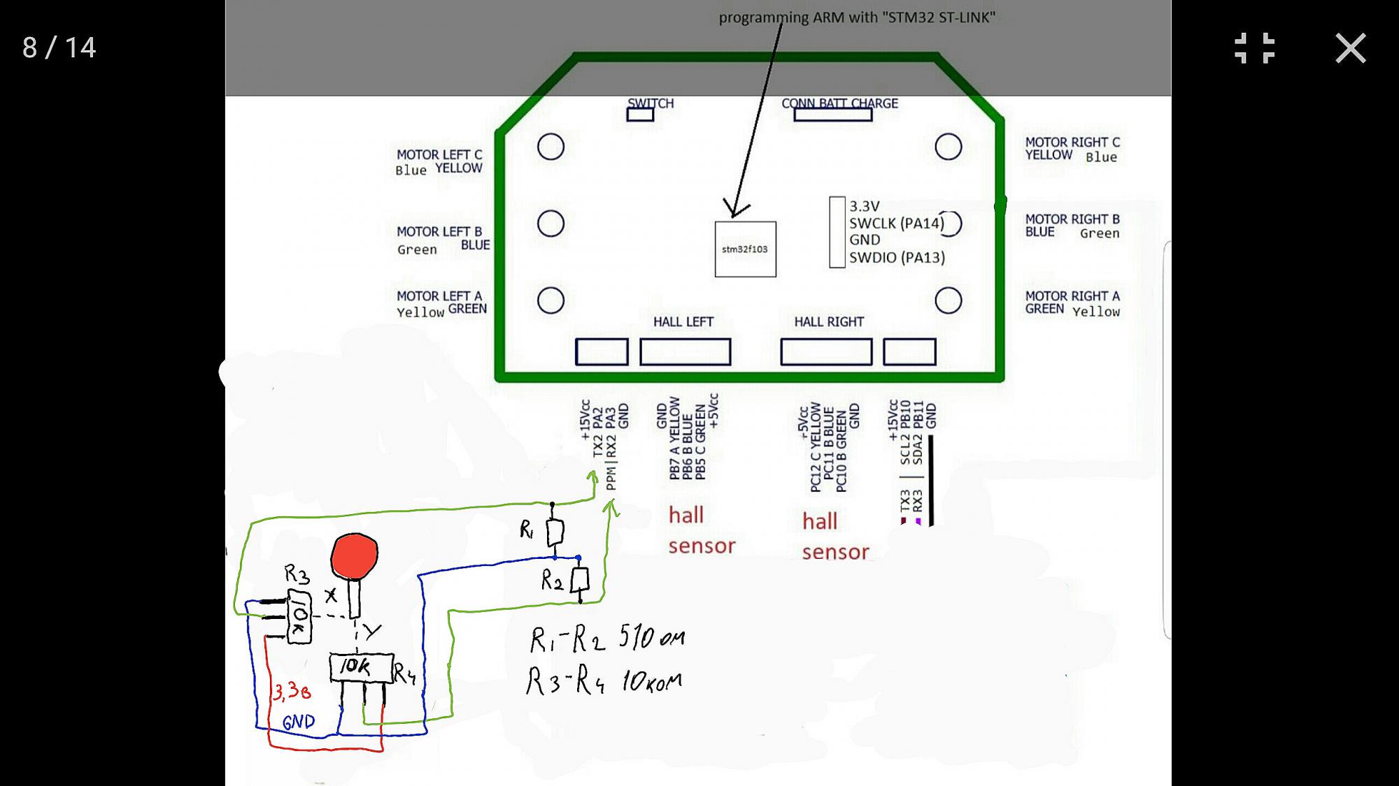

fender90
Цитата: Сергей1952 от 13 Фев. 2019 в 14:17
Ну вот у меня наконец поехало с джойстика в обе стороны и подруливание колесами враздрай Джойстик с центральным положением стика в файле  main.c нужно вставить 2 строки в секции управления через ацп
// ADC values range: 0-4095, see ADC-calibration in config.h
      cmd1 = CLAMP(adc_buffer.l_tx2 - ADC1_MIN, 0, ADC1_MAX) / (ADC1_MAX / 1000.0f);  // ADC1
      //cmd1 = (cmd1 - 500) * 2; // steer zero  in middle position
      cmd2 = CLAMP(adc_buffer.l_rx2 - ADC2_MIN, 0, ADC2_MAX) / (ADC2_MAX / 1000.0f);  // ADC2
      //cmd2 = (cmd2 - 500) * 2;
те которые помечены// Скорость регулируется  в файле config.h  SPEED_COEFFICIENT  -чем больше тем быстрее
STEER_COEFFICIENT меняет динамику поворота знак - в какую сторону будет поворот.
#define FILTER              0.05  // lower value == softer filter. do not use values <0.01, you will get float precision issues.
#define SPEED_COEFFICIENT   1  // higher value == stronger. 0.0 to ~2.0?
#define STEER_COEFFICIENT   -0.2  // higher value == stronger. if you do not want any steering, set it to 0.0; 0.0 to 1.0
Не трогайте
#define ADC1_MIN 0                // min ADC1-value while poti at minimum-position (0 - 4095)
#define ADC1_MAX 4095               // max ADC1-value while poti at maximum-position (0 - 4095)
#define ADC2_MIN 0                 // min ADC2-value while poti at minimum-position (0 - 4095)
#define ADC2_MAX 4095
Переменные глобальные поплывет контроль напряжения и температуры и может что-то еще
Я ребенку оставил коэффициенты рекомендованные для кресла. Под UARP у меня другой скетч в арду
Джойстик лучше использовать от радиоуправления -резисторы в закрытом исполнении и есть возможность коррекции 0 точки но и ардуиновский работает без проблем . Да пока насиловал контроллер столкнулся с проблемой - вылетают мосфеты -полудохлые АКБ и вмс вырубает батарею эдс в обмотках выносит мосфеты лечится защитным диодом в цепи питания-я поставил https://electrotransport.ru/go.php?url=aHR0cHM6Ly93d3cuY2hpcGRpcC5ydS9wcm9kdWN0LzEuNWtlNjhjYQ==
это оттестированые джойстики.
это скетч
А какую Ардуинку использовали? У ардуинок вроде сериал на 5в а у платы гироскутера 3,3в. Или использовали 5v - 3.3 v logic level converter платки?

Вот что я сегодня тестил и максимум что вылетает так это бмс в защиту. на уарт подключен стик х у не забываем сажать ацп на стиках на минус через 510 ом. у меня за неимением 510ом 780 ом впаяны.
Режим настройки по скоростям меняется в следующем порядке при условии если ваш стик будет работать так: стик в верх ехать в перед, стик в лево задняя скорость, стик назад отмена. Перед включением с кнопки зажмите стик в лево после включайте с кнопки вашу мат плату после проигрыша прозвучит одиночный бип что означает первый режим. Если стик в нейтрали то при вкл мат платы после проигрыша прозвучит 2 бип, второй режим. Если сти зажать в верх что означает полный газ и вкл мат плату после проигрыша прозвучит 3 бип, третий режим настроек.
Для меры предосторожности перед дальнейшими манипуляциями с мат платой а именно что то перепаивать или другие иные действия, настоятельно рекомендую разрядить мат плату так как в электролитах достаточно энергии что бы разочаровать вас .

Управление точно будет беспроводное. Пока не определился точно на чем. Пока экпериментировал с Ардуино и Raspberry Pi 3 (у малинки на 3.3в) Также заказал пару плат на STM32F103C8T6 и пульт радиоуправления десятиканальный Flysky FS-i6X с приемником FS-iA6B на 2.4 гигагерц.
А почему БМС в защиту кидает?
Dima8181
#86
В защиту из за отсутствия рекуперации так как тормоз это пока задняя скорость и если разгон будет по прямой и резко на зад вот и бмс реагирует как на кз но если попадается песок то происходит букс колеса.
Но не надо забывать что нет связи с моторами и для разновидности нагрузки на мотор колесо придется нахлобучить шимом так пока не сдвинется с место вот вам и ответ тепловыделение на феты. Эта тема есть в самом проекте но закомментирована
