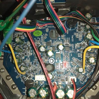

Подскажите такая плата пойдет для прошивки от Виктора. Проц gd. Или сразу СТМ запаять,а этот оставить с родной прошивкой?
belamore
Я открыл даташит на стм32. Сверил некоторые дорожки с принципиальной схемой вложенной на гитхабе, на моей плате другая разводка.
Так же я перепаял мс на стм32, ситуация не изменилась, что подтверждает ещё раз, что плата не та.
Так что под мою платку, надо или прошивку править или дорожки перерисовывать. Одно мне не по зубам, второе считаю нецелесообразным.

Цитата: belamore от 10 Апр. 2019 в 14:54Так что под мою платку, надо или прошивку править или дорожки перерисовывать. Одно мне не по зубам, второе считаю нецелесообразным
В гитхабовской есть отдельный файл ( лист или как там обязывают программисты), всем пинам присваиваются индивидуальные имена. Переписать только на соответсвенную схему. Надо быть и электронщиком и программистом.
Проще купить бу- шную плату.

999
#119
Прошил сейчас тоже плату прошивкой от Viktor7.
Все работает, проц gd. Родная прошивка затёрлась при подключении.
Гула и треска быть не должно. Возможно не контачит 1 из холлов. Или перепутаны фазы или холлы.
