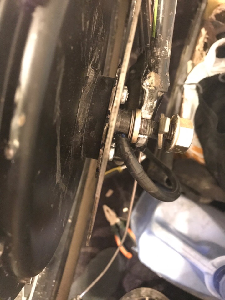

Коллеги, проектируются самокат на базе гироскутерных колес (полный привод). Возникли вопросы по надёжности той конструкции подвески, что я нарисовал:
1) Выдержит ли нагрузку профильная стальная труба 40х20х2 при консольном креплении?
2) В подвеске для соединения двух деталей планирую использовать ось 12 мм из приличной стали, но не знаю что будет надёжнее для ее крепления в подвижной части, подшипники или капролоновая втулка? Мне почему-то кажется, что подшипники разобьются быстро, а с капролоном я пока не работал, но по описанию и ТТХ должен подойти. Может присоветуете что-то? Узел с втулкой на картинке обведен голубым и вынесен справа.
Чукча не художник, но надеюсь, что картинка информативна)
Спасибо!

... я бы на подшипник смотрел.. :bw:. пластик при консольном креплении в отверстиях вероятней в "яйца" сотрется, промнется.... Подшипники подобрать нужно, Разнести в ширь по-возможности.
ankariam
[user]VitaliyS[/user], вполне возможно, спасибо за мнение! Подшипники качения обычные стальные?
VitaliyS
... та не за что . Типоразмер подшипников  уже конкретно по проекту смотреть нужно.
