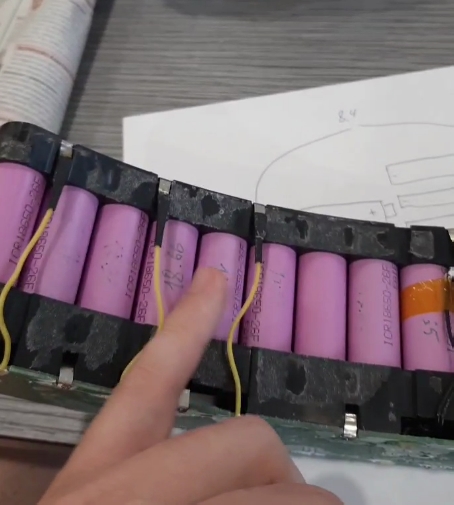

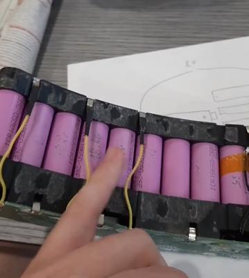

Цитата: temps0n от 17 Май 2021 в 00:16маркером подписна емкость
А вот эти элементы, с подписанной ёмкостью, они из одной партии (хотя бы на вид) или нет?
Цитата: temps0n от 17 Май 2021 в 00:16самый большой заряд 4.12, а самый маленький 3,85
не хило так уже разбежались...
Цитата: temps0n от 17 Май 2021 в 00:16как происходит балансировка?
погуглите по форуму, неоднократно обсуждалось. Коротко, "балансировка" происходит на отсечке по перезаряду, но это работает только при малых токах
Цитата: temps0n от 17 Май 2021 в 00:16какой-то странный режим, что заряд перестает идти
срабатывает защита и не даёт перезарядить и взорвать самый дохлый элемент.
Это хорошая новость.
В общем, батарея шлак требует ремонта
temps0n
#289
Цитата: serg.k от 17 Май 2021 в 02:10А вот эти элементы, с подписанной ёмкостью, они из одной партии (хотя бы на вид) или нет?
Да. Одинаковые все элементы.
Цитата: serg.k от 17 Май 2021 в 02:10В общем, батарея шлак требует ремонта
Буду тестировать и разбираться.

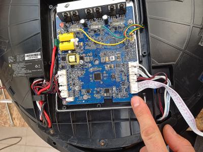

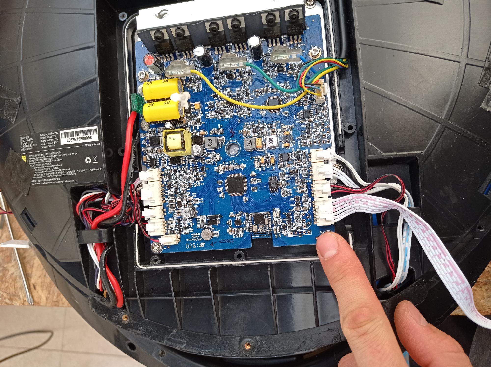

Коллеги, у меня что-то не так с батареей или зарядкой!
Рассказываю.
В последнее время обычно зарядка идёт до 85% по DarknessBot или 93% по родному приложению.
Последний сегмент на колесе мигает.
Я не помню когда так стало, я думал просто разбаланс, прикинул, что если неисправный элемент только один, то его емкость упала до 64% от среднего по остальным
Заряжать ставил обычно перед сном, выключал ночью когда шёл ссать, или не шёл, тогда до утра.
Последний месяц пробовал заряжать в два этапа-сразу после приезда до 50%, если не забывал, и потом по электромеханическому АШАН-таймеру с семи часов утра до моего подъема.
Разные способы зарядки на результат практически не влияют, в итоге всегда 85-86%
Всегда, но не совсем всегда!
Иногда зарядка доходила до 93% по DarknessBot (100% по родному приложению). Примерно 1 раз из 10 наверно. И даже не мигал последний сегмент!
А сегодня за 2 часа оно зарядилось до 100%(83,43В)! Зарядка горяченная, на корпусе руку держать можно, а внутри наверно просто печь. Я его таким не помню раньше, а может забыл.
Сейчас индикатор позеленел, температура спадает. Последний сегмент на колесе все равно мигает.
У кого какие версии? Что не так с батареей или зарядником?
ДОБАВЛЕНИЕ 24.06. Сегодня 89% (81,95В), родное приложение-100%
ДОБАВЛЕНИЕ 25.06. Сегодня 91% (82.22В), родное приложение-100%
ДОБАВЛЕНИЕ 27.06.
Зарядка без нагрузки 84,4В.
Открыл, замерил в процессе заряда - в начале 77,4 и медленно растёт, батарея около 60%, напряжение батареи (по приложению) отстаёт на около 1,5 В.
Очень горячий трансформатор и выходные конденсаторы. На входе конденсаторы холодные.
Напряжение ЗУ на максимуме 82,3 В, дальше повышаться, видимо, не может, и последние ~10% не осиливает. При переходе на CV напряжение батареи 80,84 В.
Если правильно понимаю, то фаза CV протекает неправильно и балансировка, возможно, тоже.
Зелёный зажегся когда приложение показывает 81,35 В.
ДОБАВЛЕНИЕ 28.06. Сегодня 85%. Зарядка была короткая, похоже ЗУ не прогрелось как следует, поскольку было без крышки и вверх ногами.
ДОБАВЛЕНИЕ 29.06. Сегодня 93%. Зарядка длилась больше 2 часов, видимо достаточно прогрелась, пол под ней тоже конкретно нагрелся.
По моим наблюдениям, чем выше температура зарядки и окружающей среды, тем лучше результат.
ДОБАВЛЕНИЕ 30.06. Сегодня 93%.
