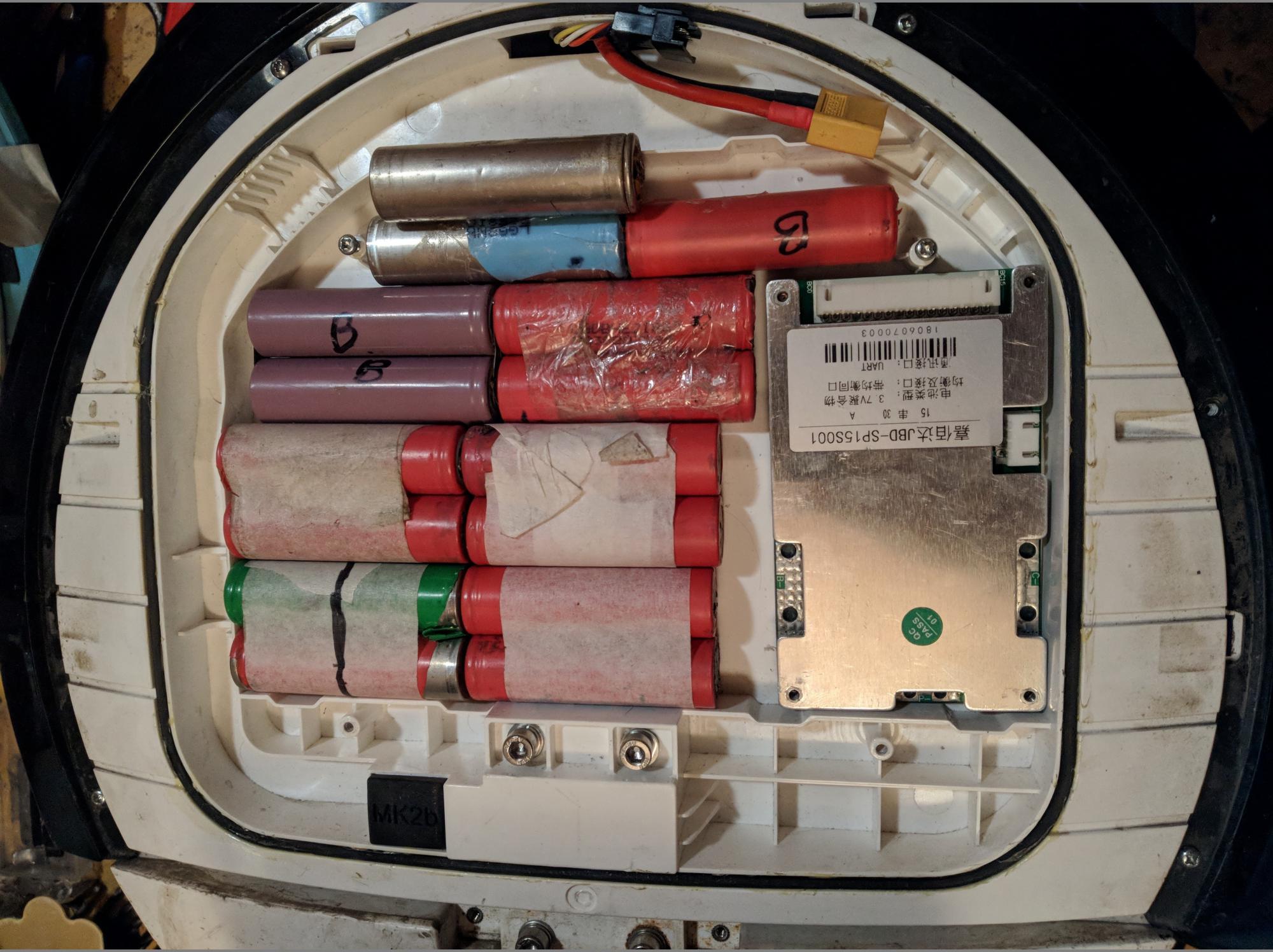

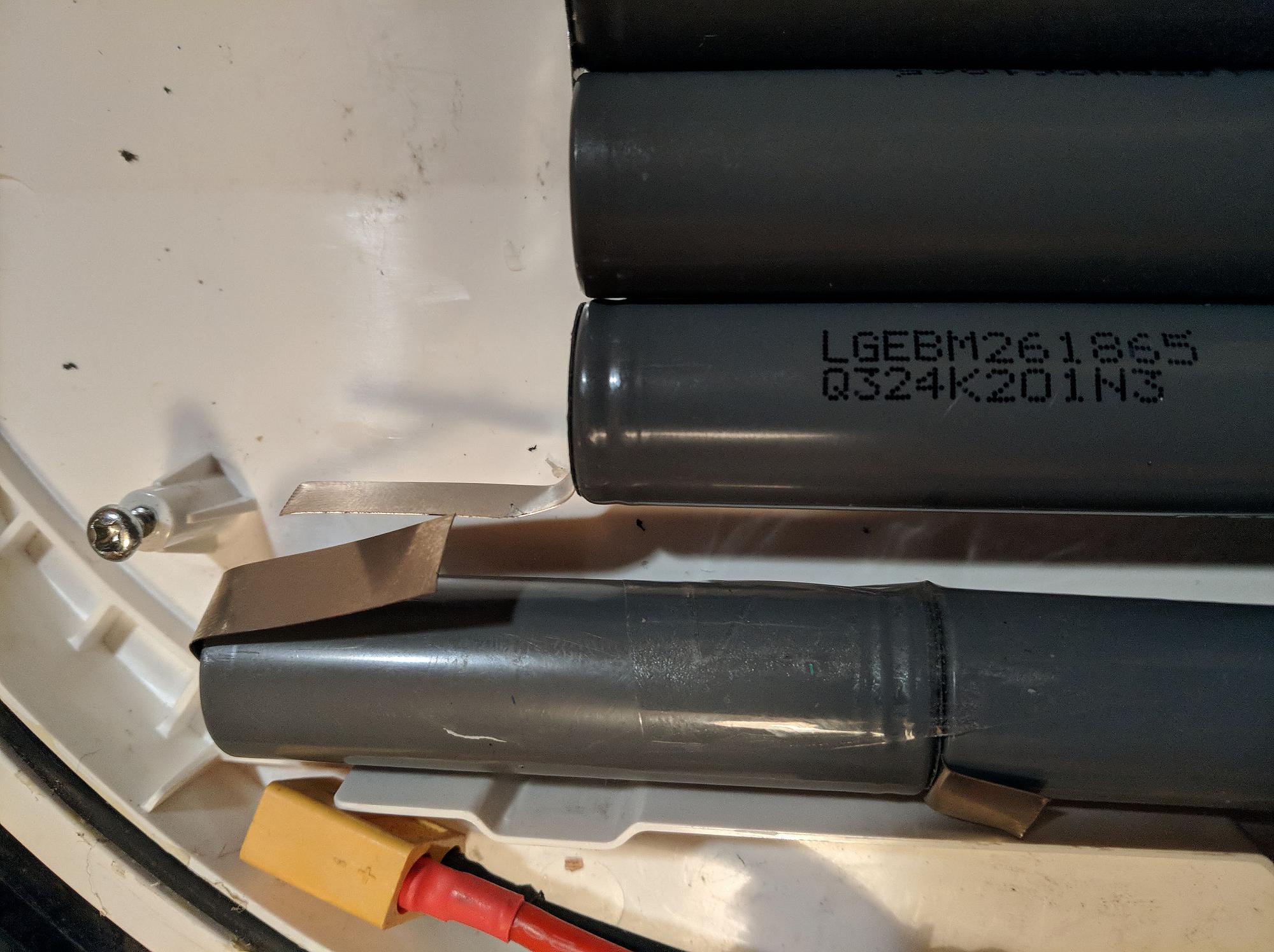

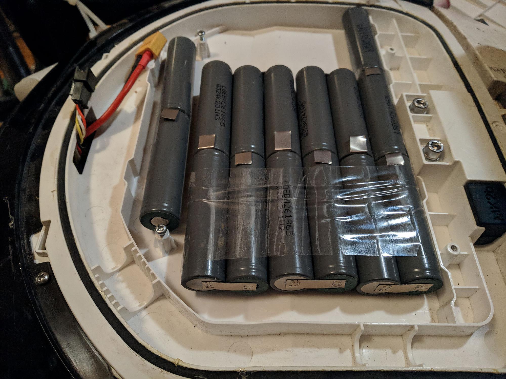

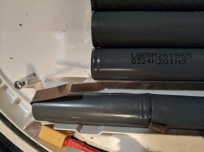

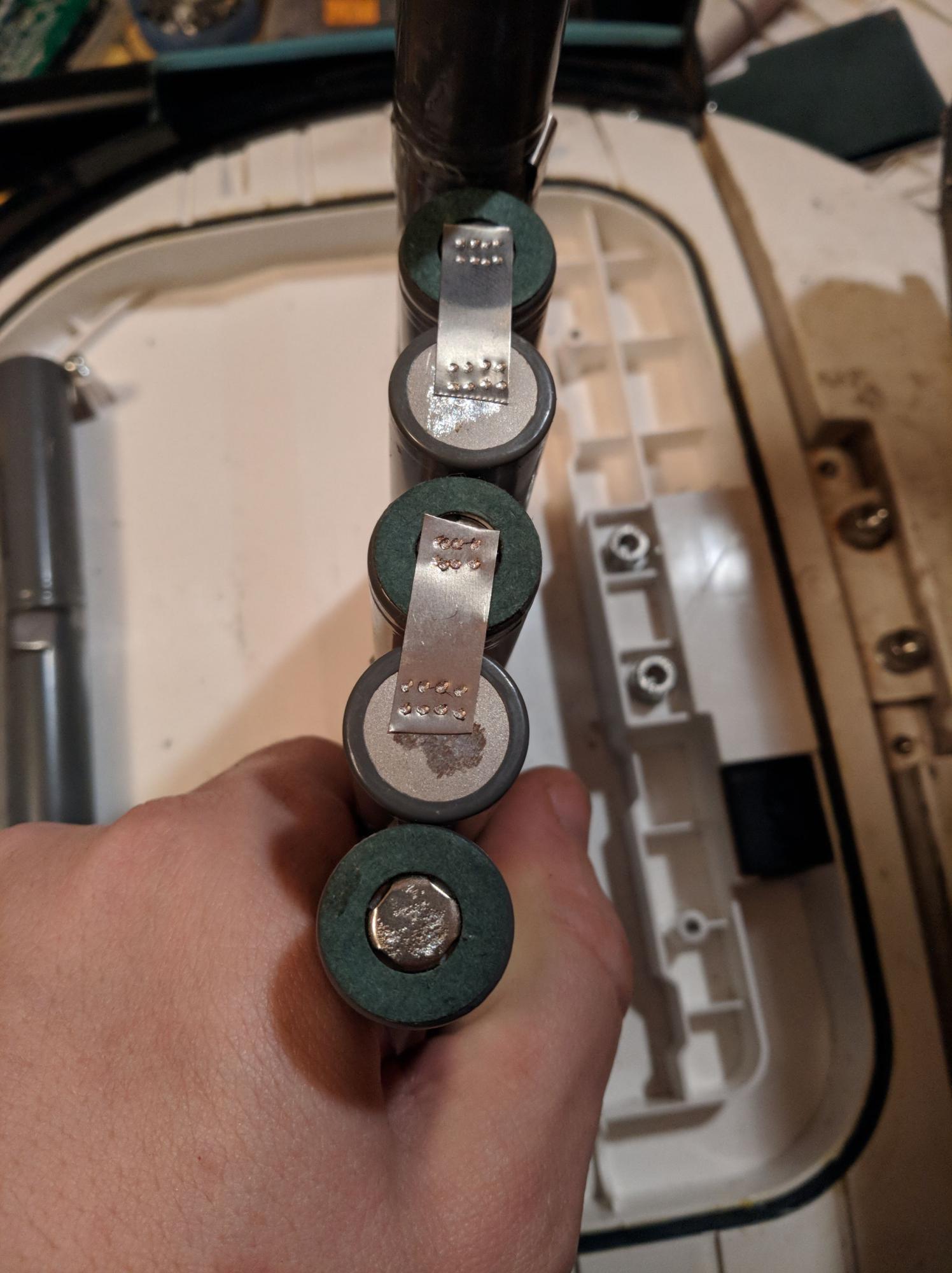

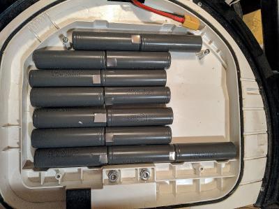

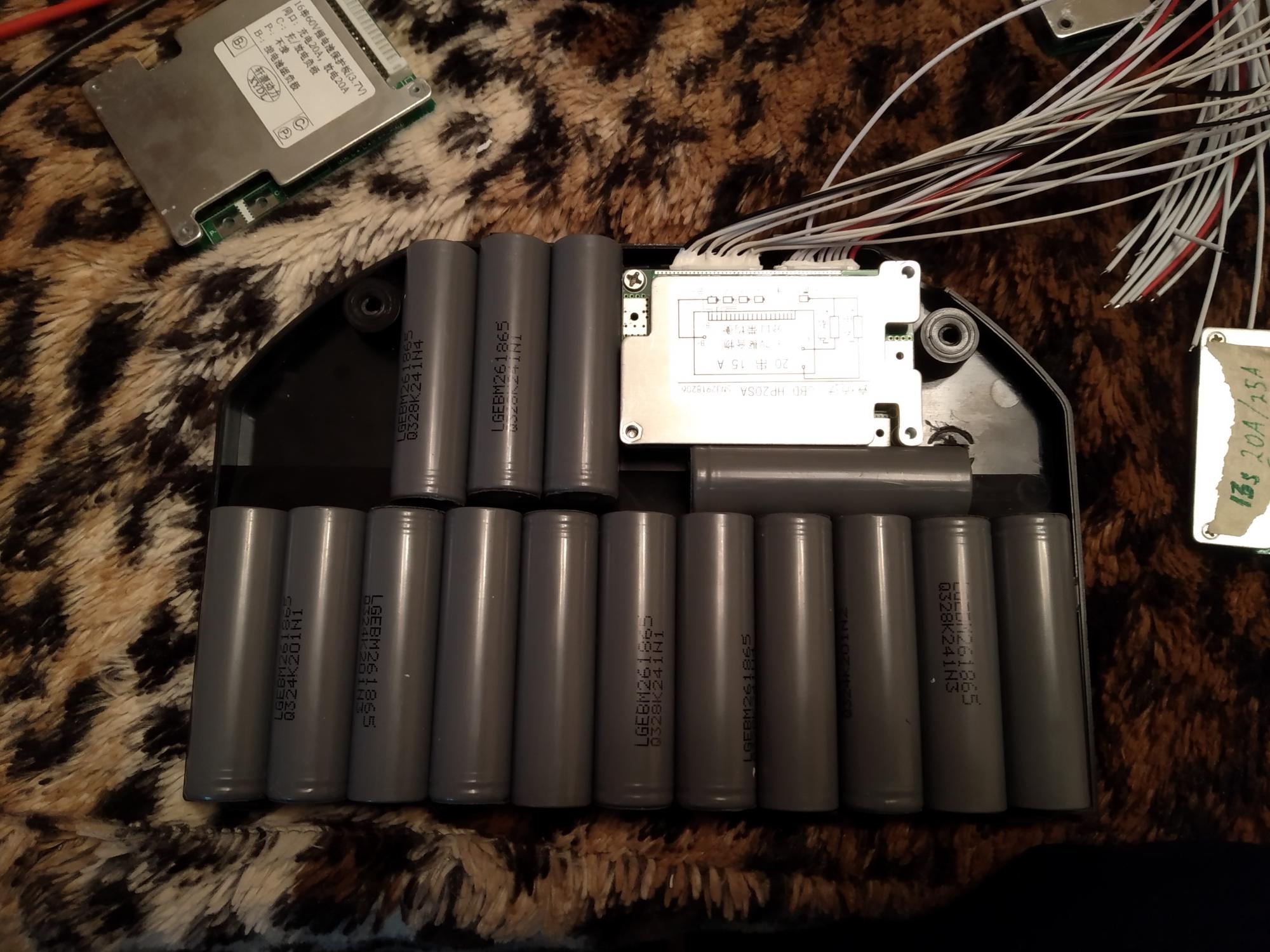

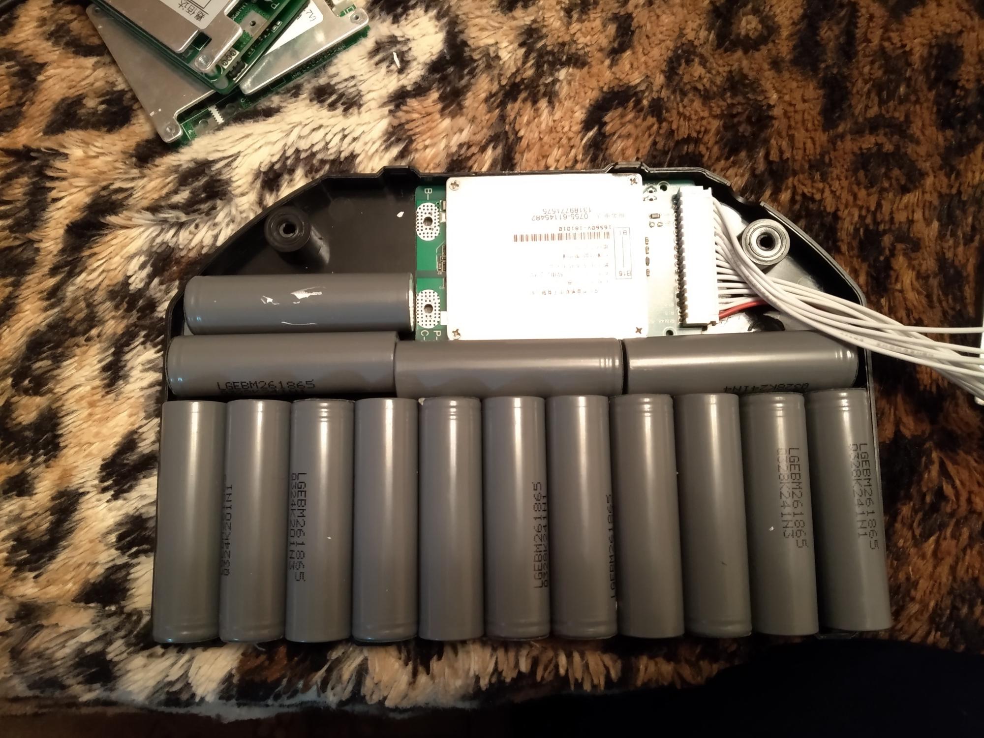

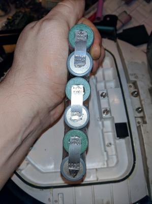

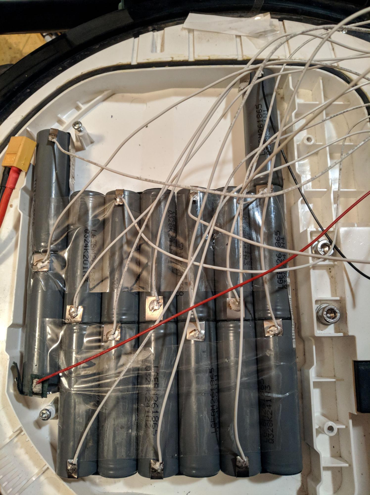

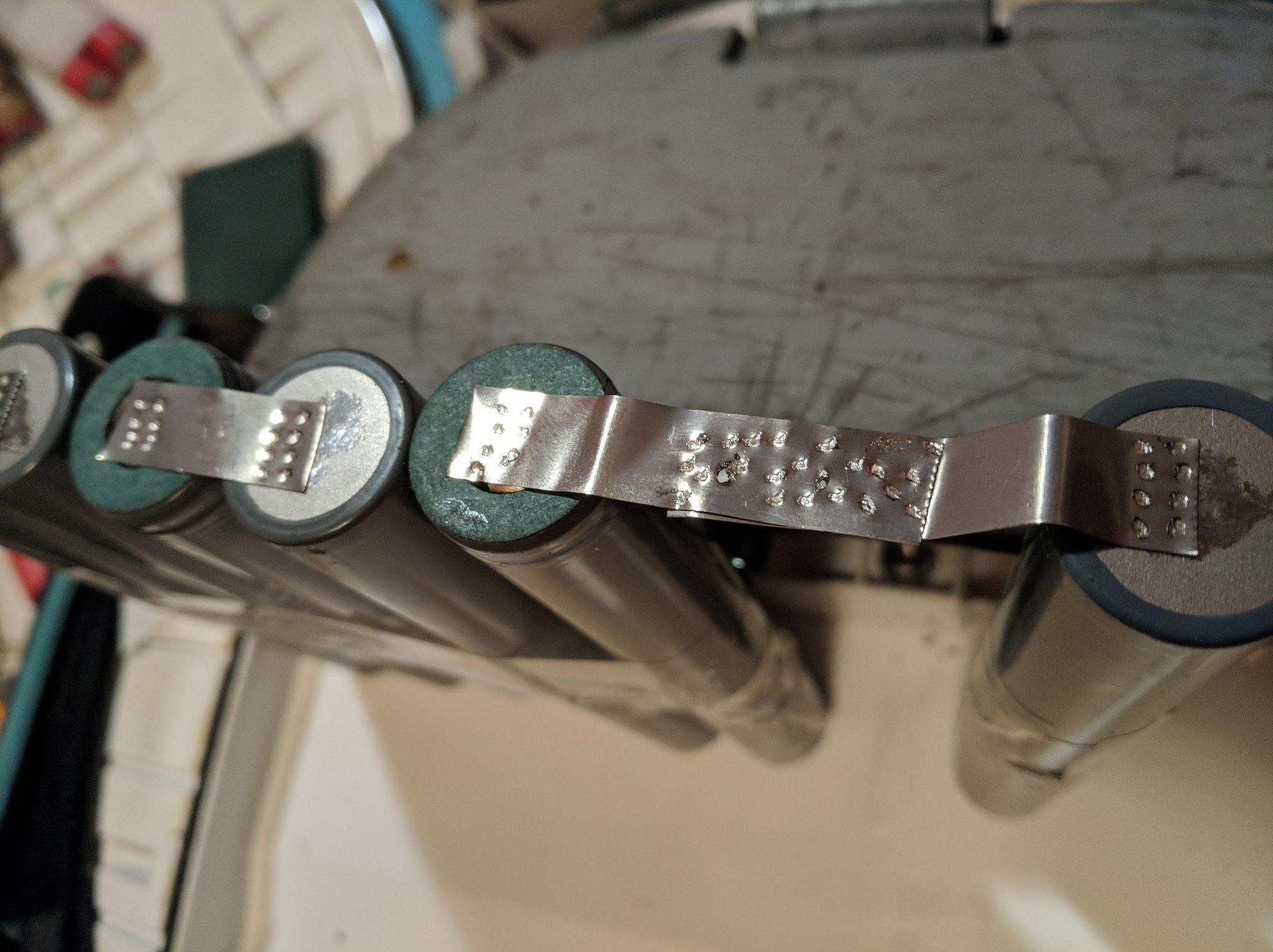

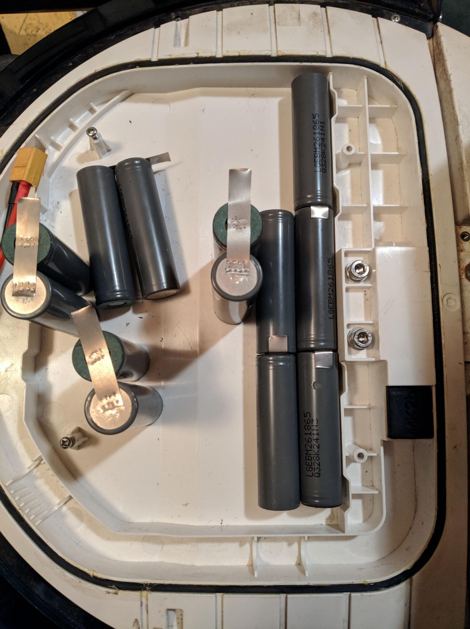

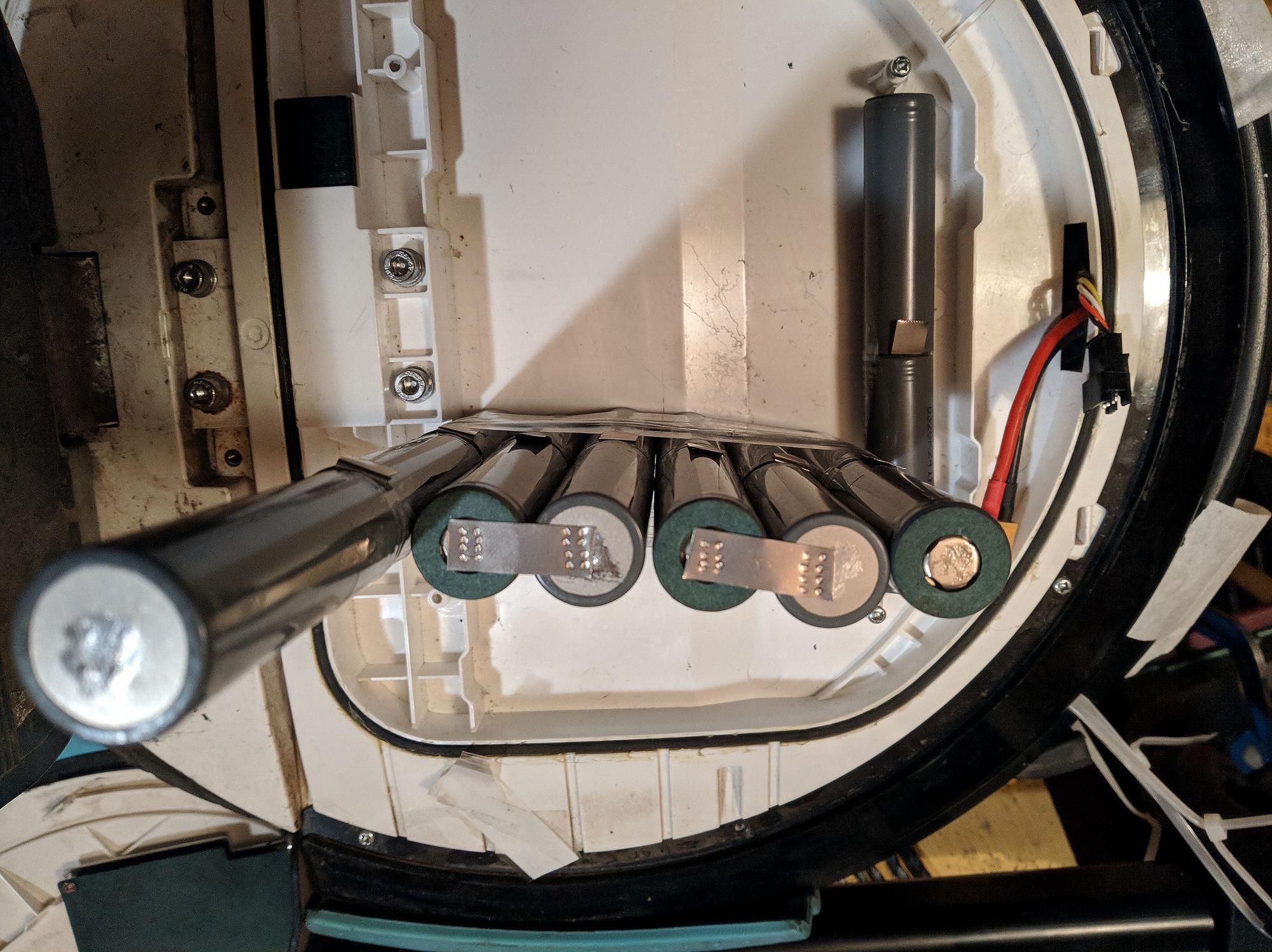

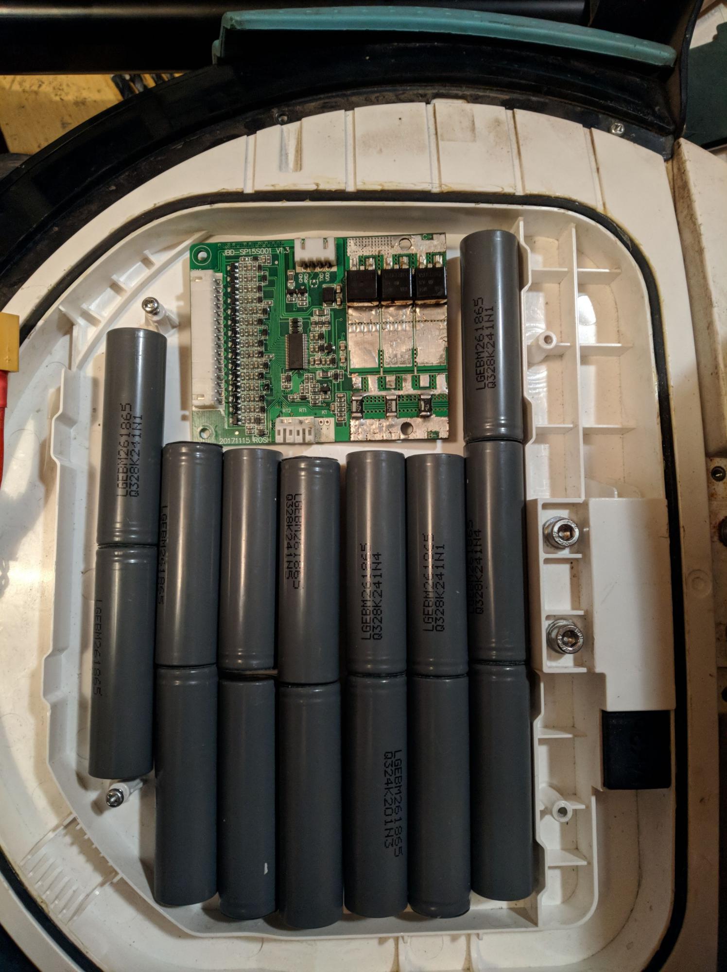

В качестве ответа на сообщение https://electrotransport.ru/index.php?msg=1506846 ,выкладываю варианты компоновок элементов, под разные БМС

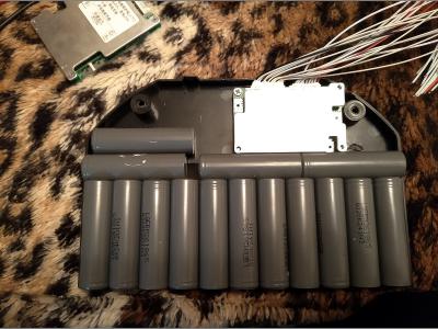

вариант со smartBMS без бокса - придется вандалить корпус и удалять ребра

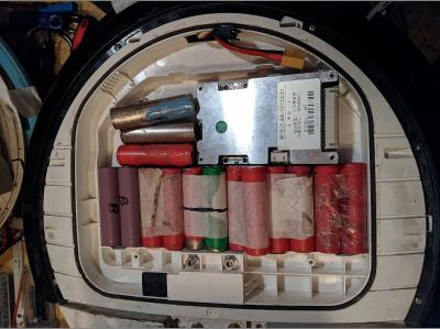

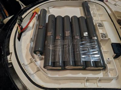

варианты в батарейном боксе, с обычными БМС на 16s и 20s, которые можно использовать с меньшим количеством элементов (т.е. 15s)

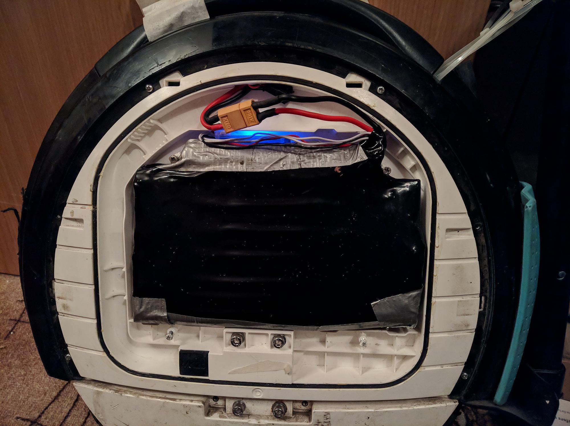

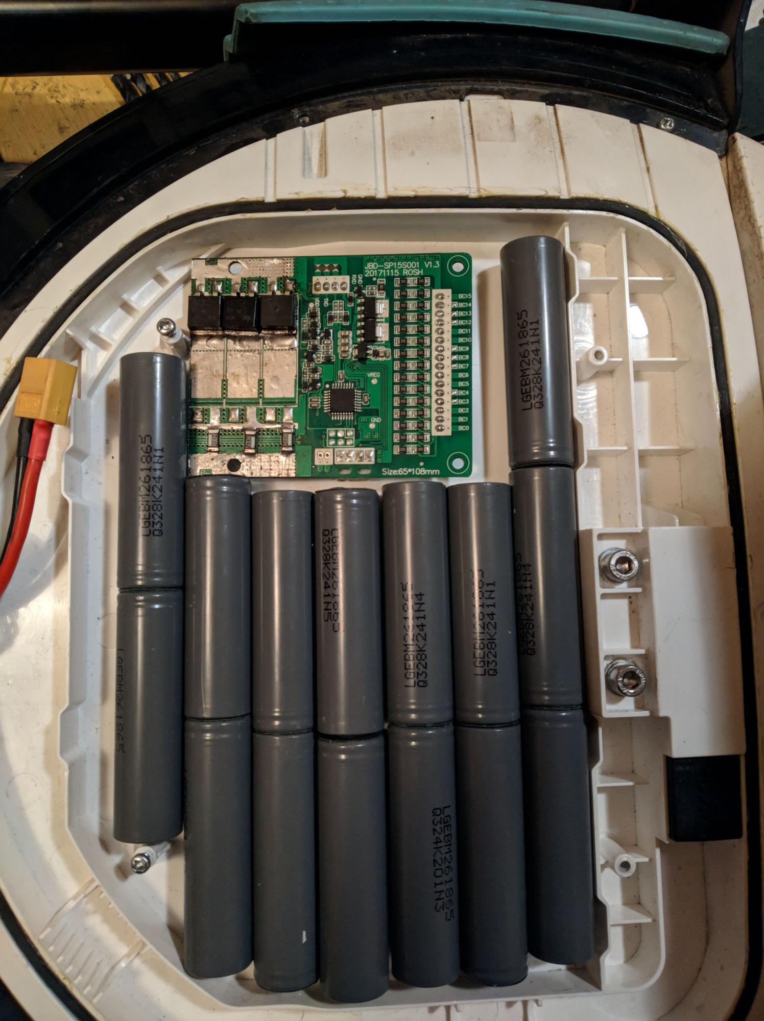

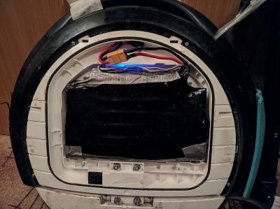

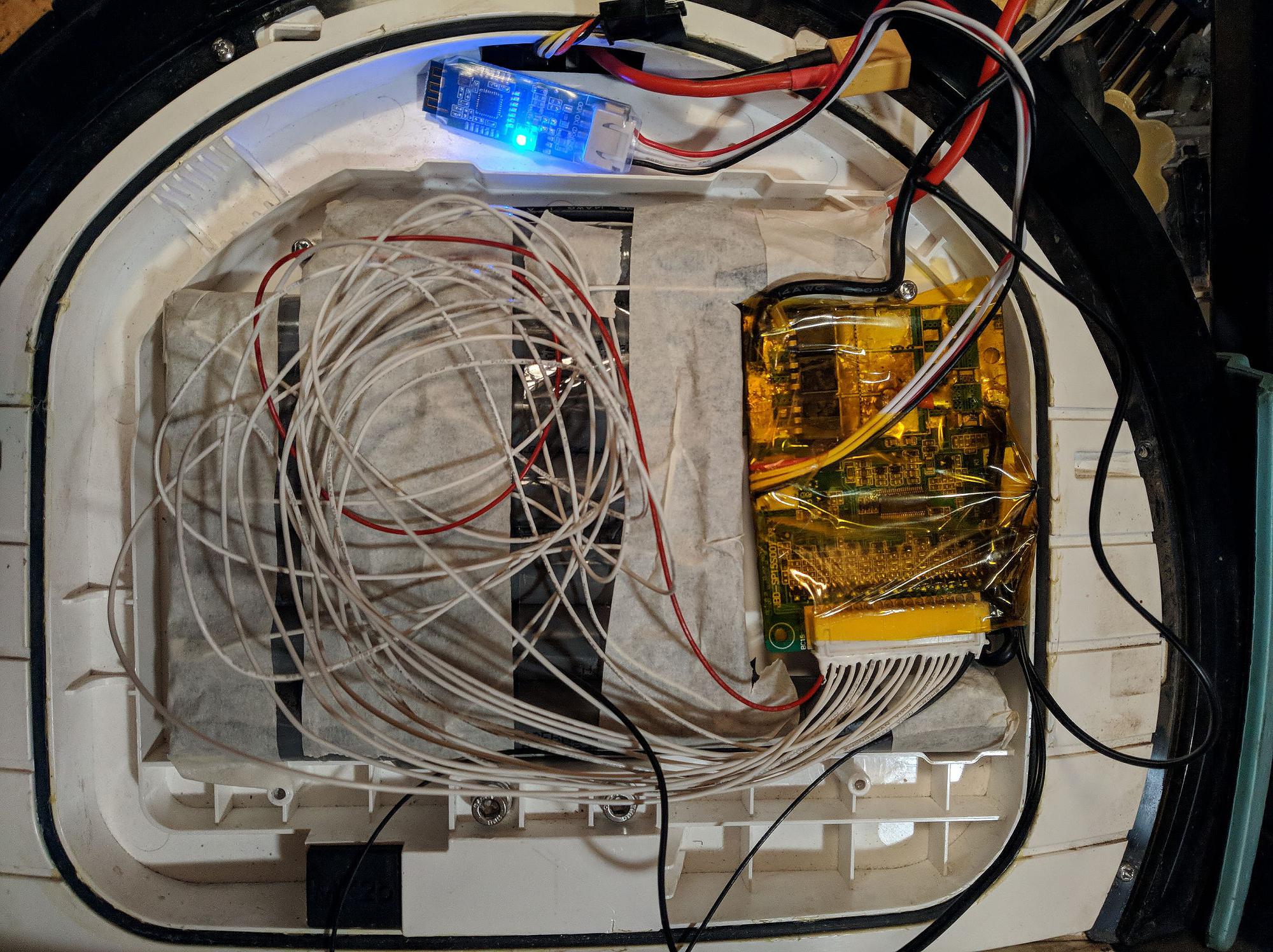

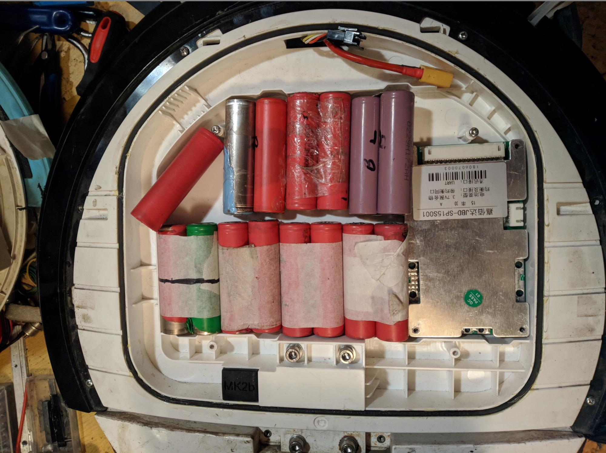

ну а тут собственно тот вариант, который предпочел человек для которого делалась батарея (краткие подробности под спойлером)

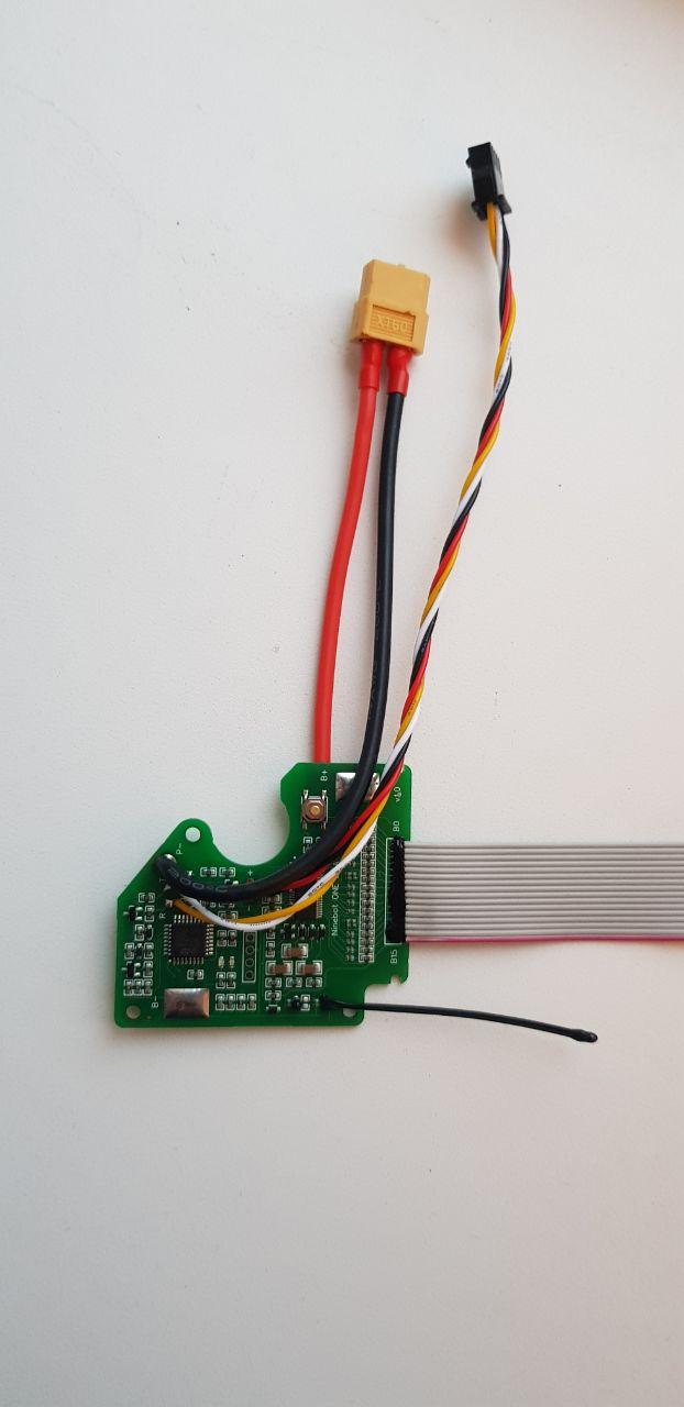

так как отказываться от смартБМС не хотелось и не хотелось вандалить корпус, то было принято решение укоротить БМСку и ключи перенести на обратную сторону. Толщина БМС в данной компоновки не важна, поэтому вариант вполне себе даже вариант :)
При подключении батареи есть несколько нюансов, но самое простое, что бы ни в чем не накосячить, нужно не полениться и разобрать колесо и подключить выход симметричной БМС не в контроллер на батарею 2, а в батарею 1. Т.е. запараллелить.
Если так не делать, то возникает ряд важных моментов, не выполнив которые можно либо убить контроллер, либо подключить так, что бытарея не будет заряжаться или не будет работать защита от перезаряда.  Но это нюансы. Сначала нужно все равно собрать батарею))

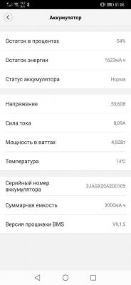

[user]rovshan23@gmail.com[/user], вопрос не совсем правильно поставлен, так как емкость/мощность будет зависеть от типа используемых элементов для сборки батареи :pardon:

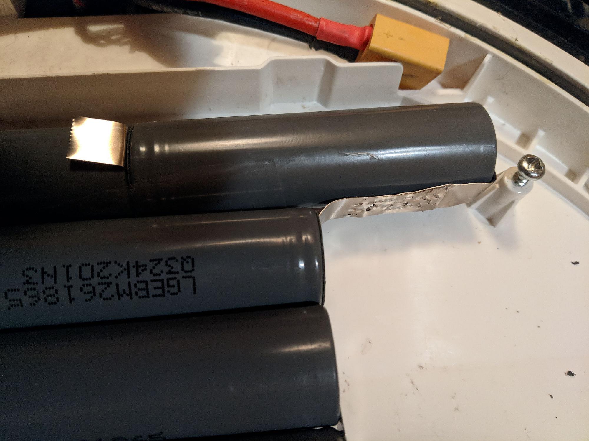

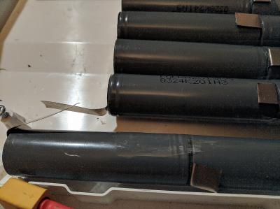

что касается батареи выше, то как видно по фоткам, использовались б.у. элементы от другого устрйоства - LG M26, емкостью 2,6Ач и токоотдачей 10А.  Эти элементы несколько хуже используемых в оригинальной батарее найнбота - LG MG1 2,9Ач 10А, но зато практически бесплатны для хозяина устройства, т.к. они уже есть и не выкидывать же :-)
Если собирать на топовых по емкости, то батарея будет 3,6В*3,5Ач*15=~190Втч 10А (номинальная мощность 540Вт)
Если собирать на высокотоковых, то батарея будет 3,6В*2,5Ач*15=135Втч 20-25А (номинальная мощность ~1,2кВт)
Если собирать на "сбалансированных", то батарея будет 3,6В*3Ач*15=162Втч 15-20А (номинальная мощность 900Вт)

LEE4ER
[user]RadaR[/user],
1. БМС в длину не помещалась, но силовая часть двухслойная и по толщине, если с обоих сторон ключи, вполне влезает (на фотках видно)
2. Полностью запараллелить силовые каналы батарей, без каких либо диодов.
3. Зарядные разъемы объединять, с отключением от контроллера, если БМС не симметричная.
4. Можно использовать любые БМС подходящие по размеру. СмартБМС использовалась JBD-SP15S
