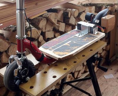

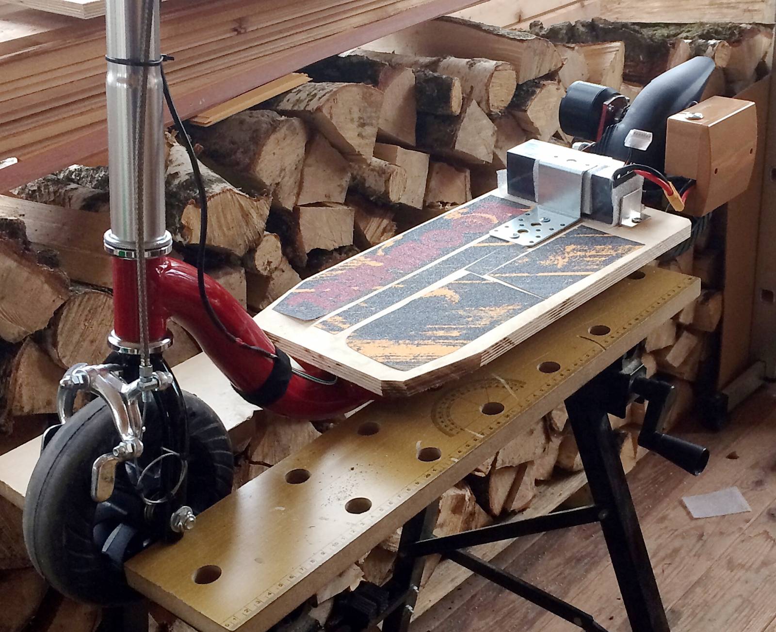

[user]Alar2[/user], [user]eLDoska[/user], Спасибо за разъяснения! Какие шикарные возможности!
У меня сейчас начинается заключительный этап сборки и размещения компонентов в тело самоката.  Когда всё соберётся и поедет наверное возникнут ещё вопросы, а может и рекомендации.  :-) :-)

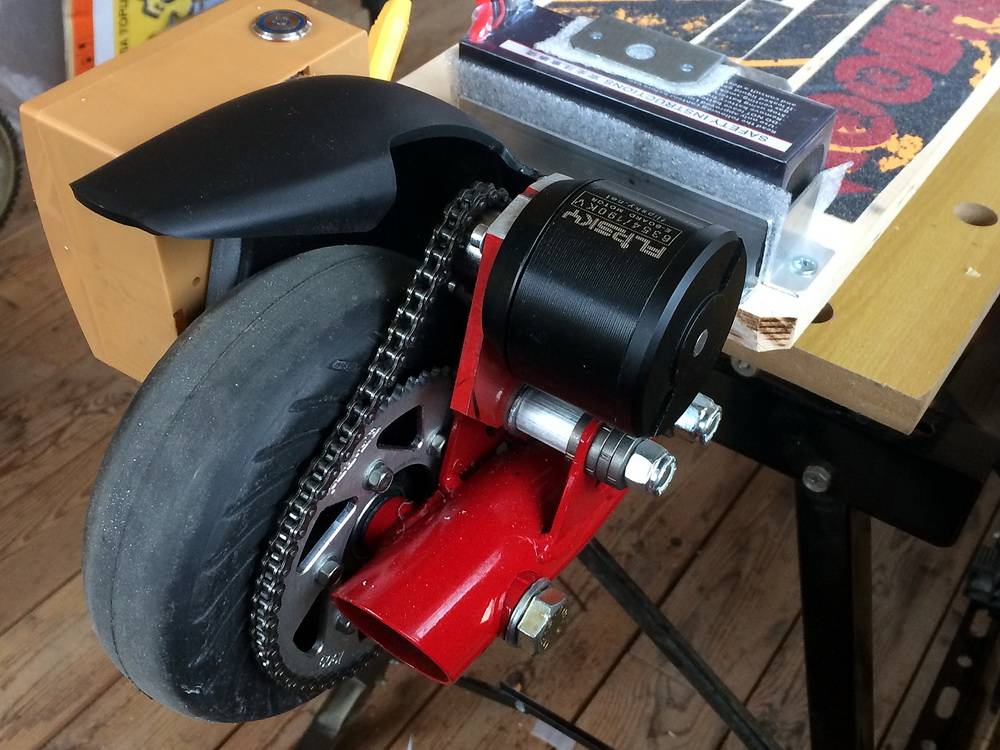

Для этого регулятора я планирую 8S, а то что поставила программа по умолчанию для мотора 6354. https://flipsky.net/collections/e-skateboard/products/6354-190kv-2450w-2
мне показалось вообще с избытком, ибо самокат под моим весом реально "козлит" (правда пока руль высокий, ещё не укорачивал).
Испытывал "макет" на батарее 6S. Накатал 20 км. Два раза до полной блокировки системы. Скорее всего порежу токи, Ну если умрёт, значит туда ему и дорога. Тогда поставлю V6.6  /:-) . По своим размерам великоват для этого проекта. Только по этой причине не хочу его тут использовать.

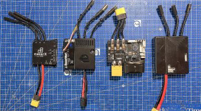

если хочется foc, важны размеры контроллера и не нужна  большая мощность, то у maker-x есть такие крохи(первый с лева) на основе vesc 6.xx:
маленький (30А): https://www.ebmakers.com/collections/x-esc/products/vesc
чуть побольше (50А): https://www.ebmakers.com/collections/x-esc/products/mini-foc-plus-50a-continuous-current-vesc6-compatible

Цитата: eLDoska от 30 Янв. 2020 в 13:20если хочется foc, важны размеры контроллера и не нужна  большая мощность, то у maker-x есть такие крохи(первый с лева):
Ой как интересно!
А 50 А - это моторный или батарейный?
eLDoska
Цитата: Balor от 30 Янв. 2020 в 14:41А 50 А - это моторный или батарейный?
по честному должен быть батарейный, по факту - "все врут".
вот видео, где через мелкий(30А) лили 50А моторного. до троттлинга - 3 минуты, что на мой взгляд  - не плохо
