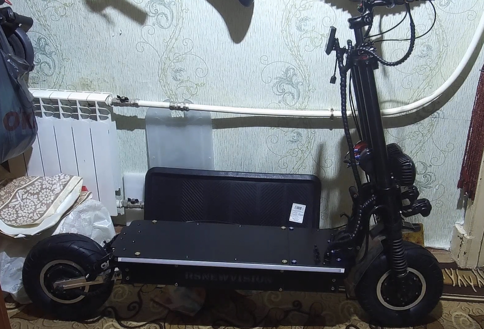

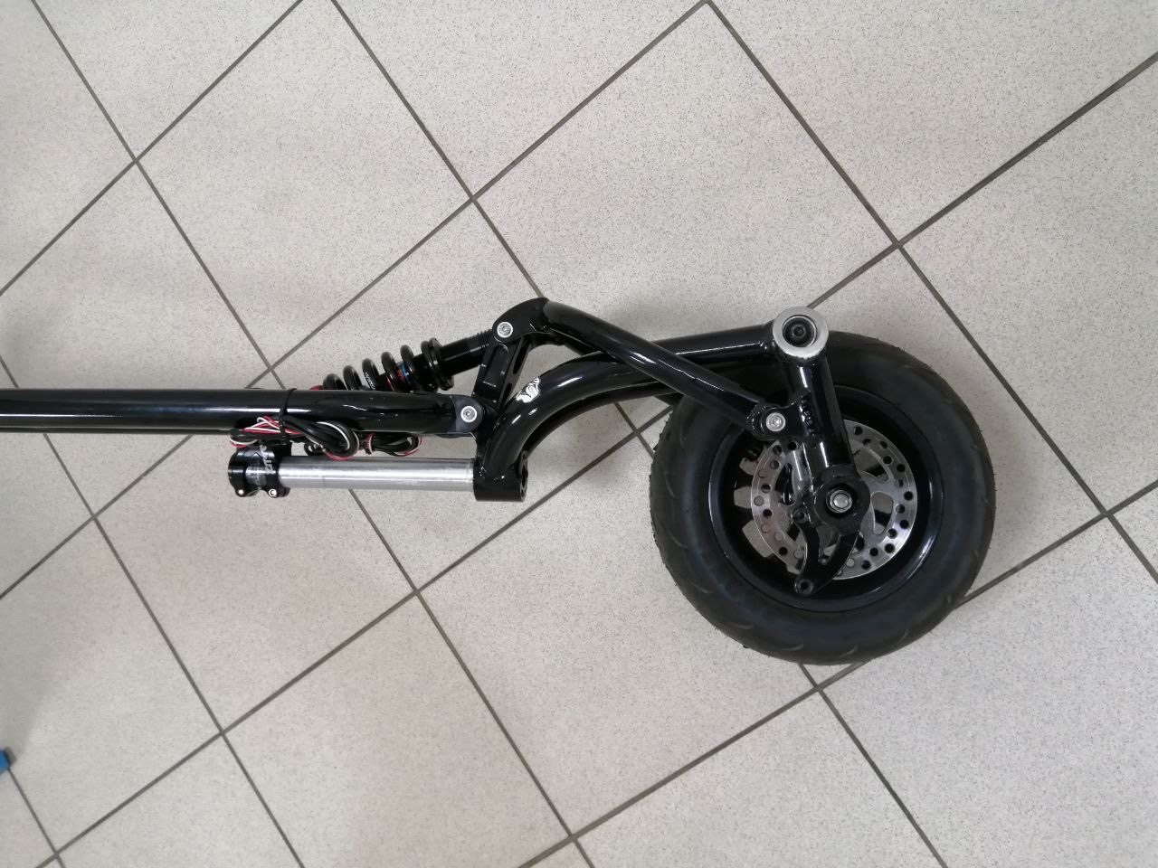

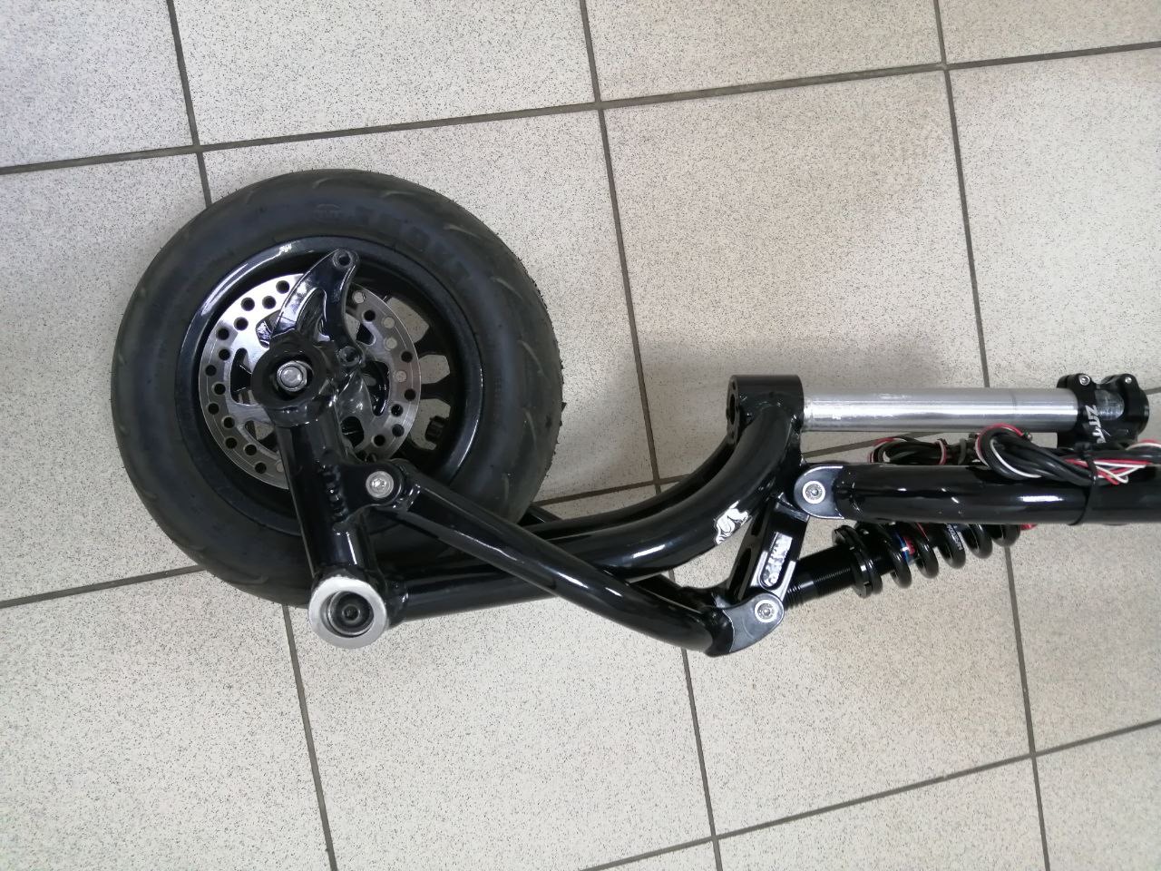

Да над будет сравнить размеры колёс)
Поидее козлить не должен, самик и так длинный

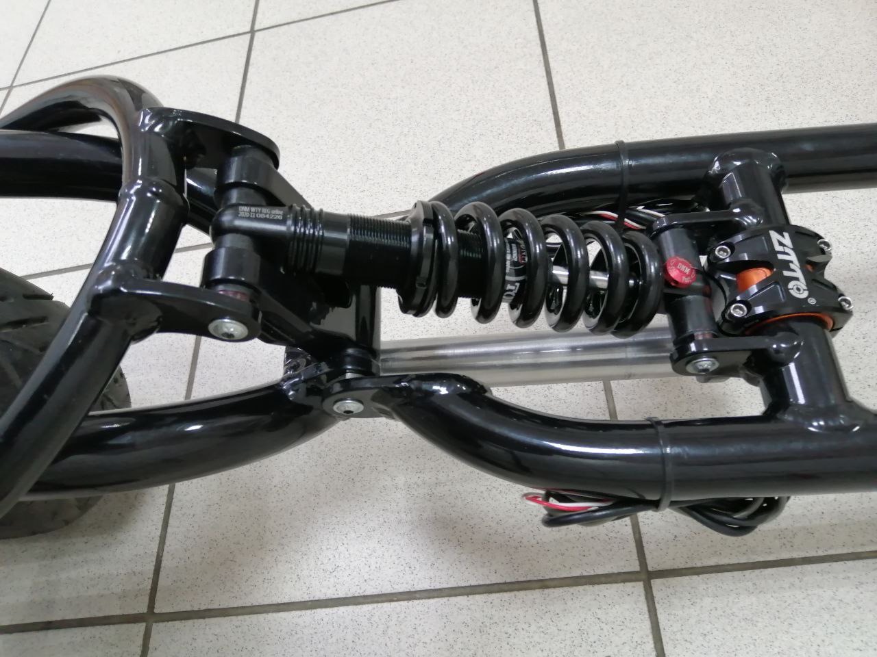

Я думал ещё такая длина рычагов чтоб подвеска работала нормально
У меня ещё запасной вариант есть, крепить подвеску не сзади торцевой, а по бокам деки, тогда сохранится длина и работа подвески

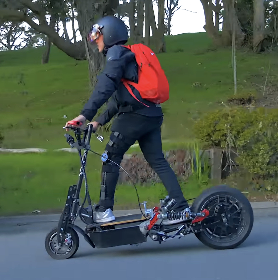

CReDo
Цитата: Fokan от 29 Авг. 2021 в 23:17Да над будет сравнить размеры колёс)
Там в видео рядом проезжает скутер обрати внимание что у того скутера колесики менее будут 8)
Да и стоит внимание обратить на тормозной ротор как минимум от мото(а он диаметром не меньше наших колесиков).
_Os
Цитата: Fokan от 29 Авг. 2021 в 21:42Как на видео шлифовать не обязательно и мощность будет поменьше)
У него резина узкая, и заднее колесо разгружено.. думаю для дымных спецэффектов ))))

horrorlv
[user]Fokan[/user],
Это скутерный мотор 12" 70mm. Весит 20-30Кг. Зависит от версии. Такие делает и QS. У меня есть версии для драга. Делаю корчи на их базе. Такой скутер едет менее 3с до 100Км/ч, при должной батарее.
К самокатной теме отношения не имеет.
CReDo
Цитата: horrorlv от 02 Сен. 2021 в 22:58К самокатной теме отношения не имеет.
Ну не совсем так 8)
Была одна видяшка парнишка кажется с америки вкорячил на носорого подобного такое на заднее колесо! Правда переднее так и осталось мелким и в повороты он заходил едва за то прет знатно .

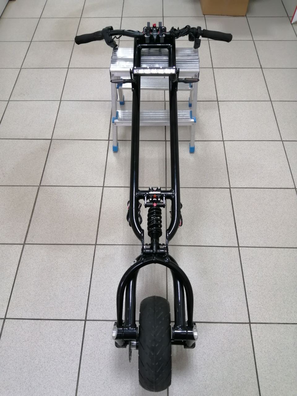

[user]horrorlv[/user], [user]CReDo[/user],

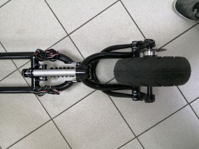

Да видел, мне над подвеску другую надо будет делать
Переднюю такую нашёл от проекта TR Александр делал
Хочу взять у него
Тож перед гусь новый надо
Это новый перед и зад , поэтому снова выставил на продажу и говорят проще новый
И чтоб 12/13 влезла

horrorlv
Хочу взять у него
И чтоб 12/13 влезла
[user]horrorlv[/user],  вроде таких?
https://youtu.be/vjJt0DmI0XQ
Это же страшные, бессмысленные крокодилы? Ни самокат, ни скутер. ИМХО.
Да, примерно как на видео получаются.  Только то, что на видео не едет 2,31. По плоскачу ни один еще не вышел из 2,5с.  Фазные токи там могут превышать 2000А.
Не подготовленного человека за такой сажать нельзя, если смерти ему не желаешь. 100Км набирает за 40м.

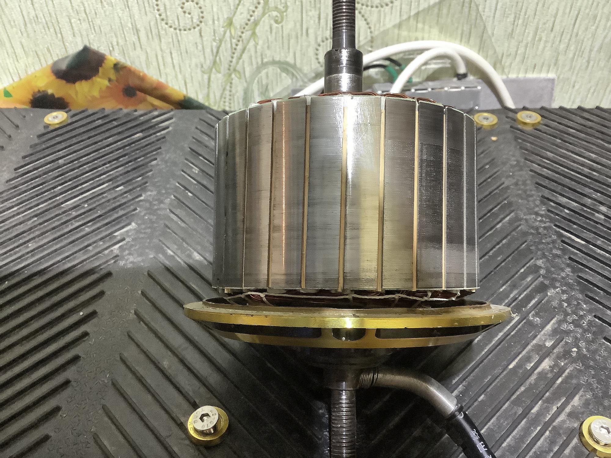

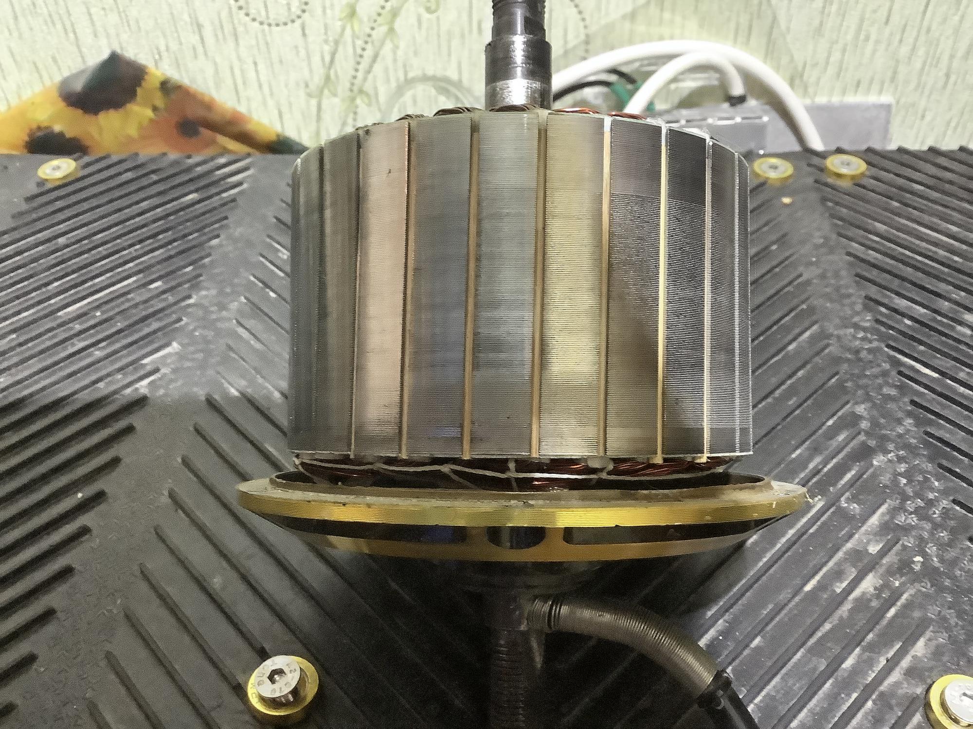

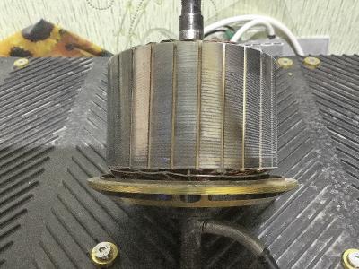

Fokan
[user]horrorlv[/user], я сразу испытания вспомнил когда разгоняли человека и быстро останавливали, тут примерно тож самое с органами происходит
В общем мотор вскрыл, показал, сказали подшипники
Ещё статоры теперь «кривые» делают

Keksus
[user]Fokan[/user], а ось проверяли, обычно её гнёт при таких симптомах.
Fokan
[user]Keksus[/user], на определённых оборотах на холостых работает норм
Видео записал показал
https://youtu.be/M5vbxnj64o0

_Os
Цитата: Fokan от 04 Сен. 2021 в 10:02на определённых оборотах на холостых работает норм
Как это на определённых? То цепляет то нет? По видео понял что подшипники просто поменять нужно.
ЗЫ монопривод думаю будет интереснее при том же или меньшем весе  :wow:
Fokan
[user]_Os[/user], да на определённых , тут показывал в конце видео вибрация и нестабильная работа на больших оборотах, призвуки металлические и вибрация
https://youtu.be/eNMmIhErV90
Это на холостых, а под нагрузкой уже проблема всплывает, так как ось «давить» начинает на подшипники
Все, моторы на «восстановление» Александру отдал, может потенциальный покупатель увидит что починено, новые подшипники и клиент найдётся, пугали неисправности... хотя уже конец сезона , спрос другой, да и товар «специфичный» С нуля новый конечно будет лучше, уже задумался стоит ли так сильно переделывать текущий, может действительно придётся «разбор» делать... Моторы , рама/основа,  акб и контроллеры. По контроллерам тож думаю хватит ли уже 12 или продать и заказать потом 24ф или что то другое... Может и на фэтбайке 12ф много, мот как говорил делать из него не хочу и хватит стандарта от бафанга , для асиста...
По вилке тож уже призадумался готовой, может опять же лучше новую разработать и сделать сразу рассчитанную на такой вес, покрышку и мощности. Да и опять же с нуля легче чем подгонять потом остальное

Бабай
Цитата: Fokan от 03 Сен. 2021 в 23:53Ещё статоры теперь «кривые» делают
Да ... полюса статора не параллельны оси вращения. На видео тоже это заметно ... Неужели китайцы "на глаз" пластины клеют (без спец. оснастки) так что полюса спиральные получаются.
Интересно, может ли это увеличивать нагрев мотора и насколько сильно ... ведь магнитные поля полюсов магнитов и статора должны быть параллельны  :bw:
Ведь может быть такое дело, что один край полюса статора уже вышел из зоны магнитного поля одного магнита и зашёл в зону следующего магнита, а другой край еще не вышел  :bn:
