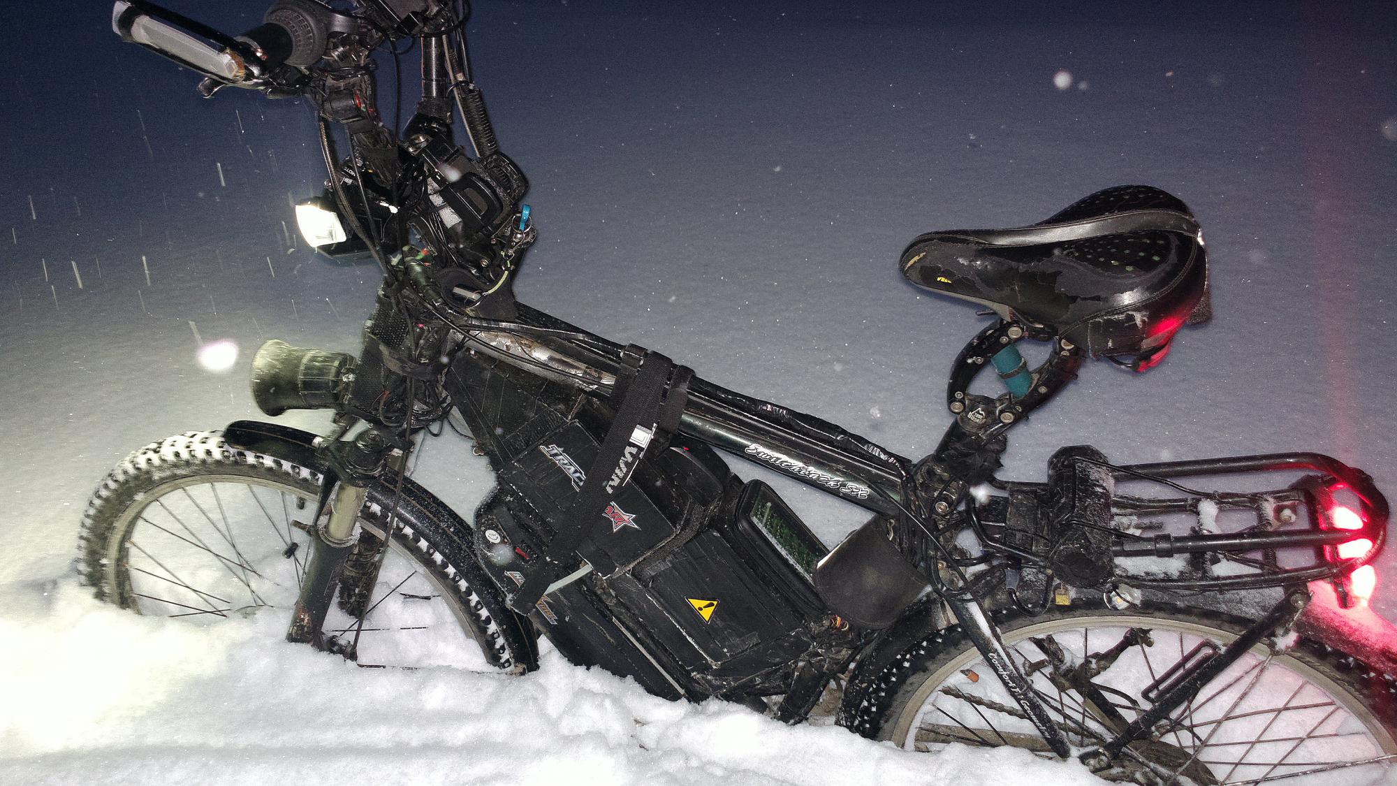

Дык у меня хардтейл.  :-)
К тому же из древних, когда рулевые трубы делали длинными, как на старых дорожных великах.
Т.е. у меня четырехугольник...сейчас такие рамы не найти...уже.  :-\
А так, я дико доволен своим великом. У него чудесный баланс по весу, по скорости, по пробегу и т.д.
Сейчас проехался по подмороженным улицам (на новом ободе)- красота, оч. нравится, как тянет двухмоторник, цепляется за асфальт, как будто едешь на липучках  B-)
dengor2
И сколько Ач запихано в эту уникальную раму?
Запихано столько, чтобы не слишком мешало педалить и хватало до 100км, летом.
Я был сильно ограничен в выборе  батарейного конфига, т.к. для спасения рублей от девальвации, в 2014м срочно взял не очень мне нужные,  2 батарейки 48В/16Ач, Всего получается 32Ач. Примерно 1500Втч. Химия NMC - долгоиграющая, оч. доваолен этими батарейками, т.к. они холодные летом и...долго держат тепло зимой.
Для дальняка, научился цеплять еще одну батарею, на нижнюю трубу, там еще  48В/17Ач.
С таким набором, мой хардтейл начинает напоминать могучие электромотоциклы с большими колесами.  B-)
Фотки выкладывал...много раз.
