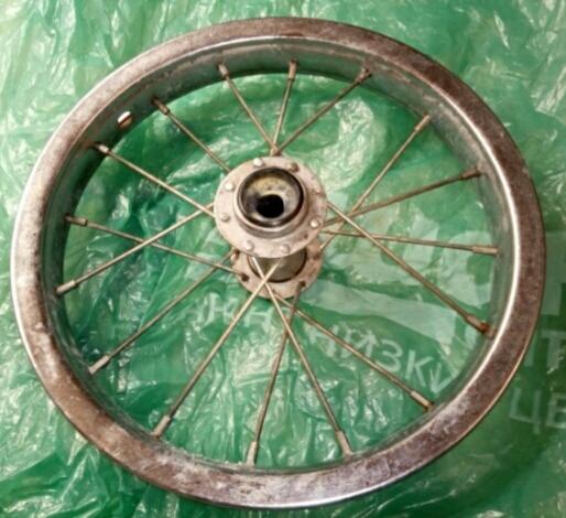

Добрый день всем!
Надо усилить стоковое колесо от самоката Новатрак-2. Исходно в нём 16 спиц, планирую поставить 32.
Очень желательно использовать те же спицы, т.к. их легко получить, разобрав второе колесо.
Во втулке насверлил дополнительных отверстий, это было достаточно просто.
Но дальше не очень понятно) Как сверлить дополнительные отверстия в ободе? Первый вопрос -- как расположить отверстие в той точке обода, где уже есть отверстие под ниппель? Второй вопрос -- как быть с тем, что существующие отверстия чередуются "ближе к одному краю обода -- ближе к другому краю обода" ? И если сверлить между ними дополнительное  отверстие,  то к какому краю обода его располагать ближе?
Есть вариант (на фото), где произведена спицовка на 32 спицы, но там не очень понятно, одинаковые по длине использовались спицы, или нет.
Фото исходного колеса также прилагаю.

Цитата: Дмитрий (Москва) от 26 Нояб. 2018 в 08:11Первый вопрос -- как расположить отверстие в той точке обода, где уже есть отверстие под ниппель? Второй вопрос -- как быть с тем, что существующие отверстия чередуются "ближе к одному краю обода -- ближе к другому краю обода" ? И если сверлить между ними дополнительное  отверстие,  то к какому краю обода его располагать ближе?
Например, одну спицу, где отверстие под нипель, вообще не ставить.
Дополнительное  отверстие на ободе сверлить ближе к тому краю, с какого будет приходить спица для него.
(- -_ _- - _ _  и т.д.)

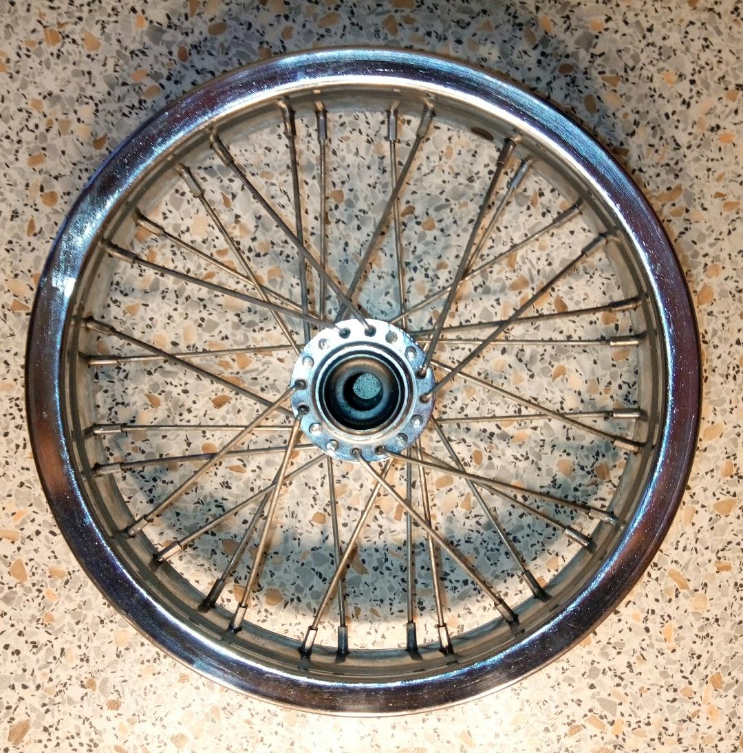

В общем, собрал колесо "по наитию". Отверстие по пистон рядом с отверстием под ниппель просто немножко сместил. Спицы использовал от второго колеса, т.е. спицы все одинаковые. Регулировку и балансировку на станке пока не делал. Выглядит значительно прочнее, чем исходное колесо.
