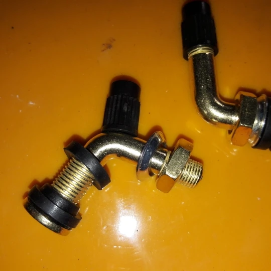

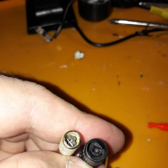

[user]ES[/user], место остаётся, крыло не задевает совсем. Диаметр дырки 8мм. Сосок на 7мм нужен
Типа таких
233,54 руб.  12%СКИДКА | CNC Алюминий мотоциклетные 50cc-600cc металла сопло градусов Клапан адаптер шины Клапан расширение Клапан стволовых
https://s.click.aliexpress.com/e/bD7KTa98
249,16 руб.  12%СКИДКА | 7 мм 90 градусов мотоциклетные 50CC-600CC металла сопло градусов углом Клапан адаптер шин клапан расширение клапана
https://s.click.aliexpress.com/e/b8Mqdb3U
