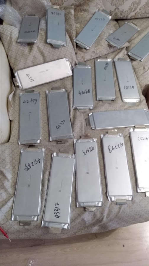

Приехали NMC ячейки. Буду свой старый пепелац под мид на циклоне переделывать пока что.
VitaliyS
MadX
Цитата: VitaliyS от 18 Нояб. 2019 в 15:10
...сколько штук будет в цепочке?
20 штук на 72Вт - 42ач, на полном заряде хде то 84Вт, контроллер на 72Вт потянет 84Вт не сгорит? Чупа вроде свой годял циклон на 85.
С баобао чисто ячейки вышли 19тр в общем с доставкой. Ячейки БУ, но зато никилиевая ленту уже приварена к контактам. Сегодня залудил их все минут за 20. Жду ANT BMS с алиэкспресса.

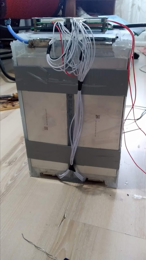

Вот такое безобразие у меня получается. Пока паял, коротнул пару раз контакты, прожег несколько дырок на припаянных никелиевых лентах. :fool:  Китайцы приварили никелиевую ленту к контактам пакетов очень слабо, пришлось делать все осторожно что бы не оторвать их, изолирую полностью контакты от какого то не было давления. Так как ставить батарею придется одной стороной с контактами вниз, они будут висеть в воздухе. Сделал из оргтекла 2мм толщиной прокладки с вырезами под контакты. Склеил все это дело силиконом по 10 пакетов в два ряда через прокладки, что бы по габаритам в раму влезло. Думаю теперь; делать ему полукоробку из алюминия, или сдавить в самой раме через 5мм крышки из оргесекла? Вес выходит 17 кг, боюсь крышки боковые из оргстекла полопаются при тряске, нужно будет делать перекладины из стали по бокам, и ими стягивать.

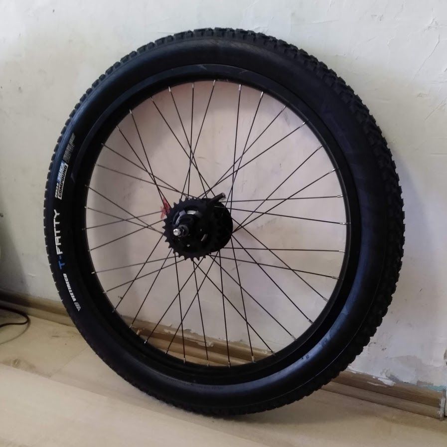

Приехала ко мне планетарочка Nexus 5ти скоростная директ драйв с 27 зубов звездою спецом для электровелов! Да резина на 3 дюйма под обод 40мм!

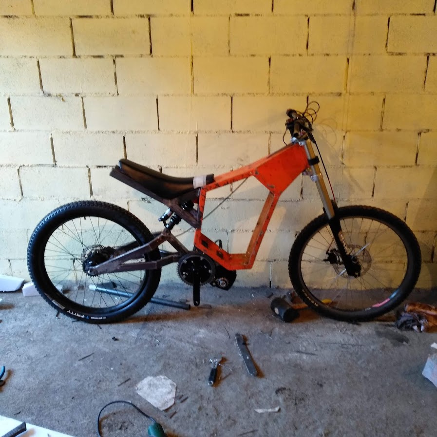

Приехал значит ко мне Циклон на 3kW посмотрел я на него, прикинул и понял, что маятник все таки придется переделывать, а точнее делать новый. Осталось снять гараж.

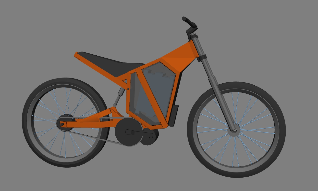

Собрал вот прикинул, чем двигатель слишком низко получился.
Capricorn
Цитата: MadX от 24 Март 2020 в 05:38двигатель слишком низко получился
- может, звезда высоко? На вид просвет достаточный, чтобы ездить через бордюры не парясь. Вот здесь походу аналогичная ситуация:
MadX
Не, я имел в виду, что она ниже чем на 3д модели получилась. сравните изображения из предыдущего комента. Но в общем да, просвет достаточный.
MadX
Короче я допрыгался, рвет мой двигатель цепи как веревки. Надо было делать его на 62вольт, слишком мощный для велоцепей.
Capricorn
Цитата: MadX от 30 Март 2020 в 18:44рвет мой двигатель цепи как веревки
Минуточку. Может, дело не в движке, а опять в неудачном расположении шарнира? У вас ведь в новой конструкции движок и каретка на раме, не на маятнике? То есть работа подвески отражается на натяжении цепи?
