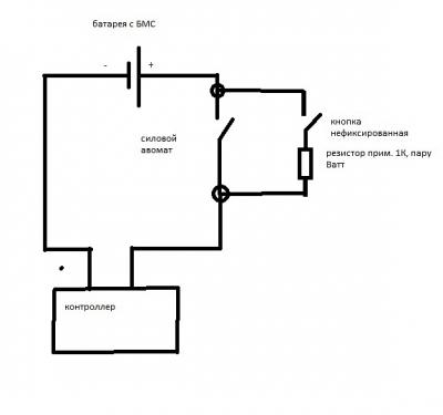

...да пожалуйста, просто, как булка в разрезе
для включения нажимаем на пару секунд кнопку, , электролиты плавно зарядятся через резюк, потом включаем автомат.
Многие разбирают автомат и туда ставят микрик с резюком. А меня автомат DC, там дугогасящая камера, места вроде нет, да и с кнопкой мне удобнее.

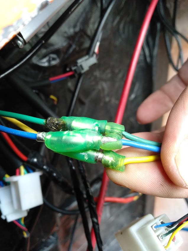

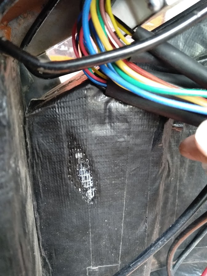

Ну вот и покатался я наконец то по лесу. Жалко камеры нету показать наши красоты. Жарил на все деньги, самую коварную гору в лесу с уклоном под 40 градусов и корнями пришлось штурмовать на ногах. Разогрел все что мог, мотор (750вт редукторный новый пришёл), контроллер (22 ампера) и даже тормозные диски. Вилка Зуум ДХ680 это просто чудо, раза три уже благодаря ей я не сломал себе череп, пожирает ухабы и ямы без проблем, прощает мне все мои косяки. По приезду достал аккум для осмотра и обнаружил как фазные провода сплавились с друг с другом в порыве экстаза.  :facepalm: Хорошо вовремя заметил. А то уже внутренности подплавлять начало.
VitaliyS
... похоже придется усиливать фазные. B-)

Да, придеца, надо завтра ехать искать коннекторы на три провода.

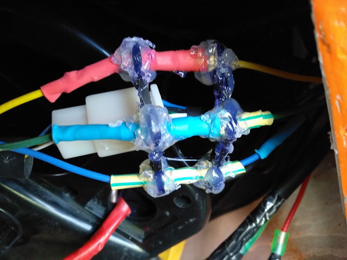

Вот развел фазные что бы не грели друг друга.
Поехал кататься.
Приехал, заглянул во внутрь, синий фазный коннектор обуглился, надо его заменять. Или думаю XT90s коннекторы припоять на пару проводов.
VitaliyS
...лучше нормальные разъемы ставить. желательно с запасом по току, тогда вообще про них забыть можно будет.
