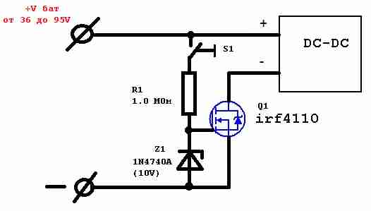

Други! Выручайте))
Имеются:
1. Батарея от 48В до 85В
2. DC-DC 48-120В -> 12В 20А
Нужна рабочая схема как сделать включение DC-DC кнопкой на руле.
Текущие проблемы:
1. Потребление у DC-DC совсем маленькое, всего 0,01А, но за месяц высаживается в ноль батарея 15Ач. Поэтому ее надо отключать от батареи. Вариант отключать защитный автомат не подходит - он находится внутри сумки, куда будешь забывать лазить. Соответственно надо вывести какую-то кнопку на руль, и начинку еще в сумке чтобы это работало.
2. В момент включения DC-DC искра (заряжаются конденсаторы DC-DC) - обычные кнопки выгорают за несколько десятков включений.
3. Выводить негерметичную кнопку (сюда же и некрасивую герметичную) на руль не вариант - 85В вполне так может жахнуть.
Понимаю, что спецу надо посидеть вечерок и поломать голову. Потому за рабочее красивое решение 2тыс р на карту или Яндекс-деньги.

Цитата: Tonych от 07 Нояб. 2018 в 00:04Потому за рабочее красивое решение
Красота может скрываться во множестве схемных решений
Вот одно из самых, если не самое простое схемное решение на широкий диапазон напряжений.
Тут есть мосфет можно и по дешевле поставить, стабилитрон, любой резистор на любую мощность, кнопку с фиксацией желательно герметичную, но тоже любого размера, (негерметичную кнопку рискованно ставить но тоже можно при изменении сопротивления до 15-30кОм)
Почти так же можно модернизировать схему чтобы дисишка запитывалась синхронно от контроллера, но иногда нужен отключённый контроллер и включённая DC-DC.

crond
#4
Цитата: tmiaer от 07 Нояб. 2018 в 04:38В качестве альтернативного варианта - взять схему  crond, и поменять резистор с кнопкой местами.
Да, я над этим тоже думал, конечно ни каких плюсов или минусов от аккумулятора (контроллера dc-dc и т.п.) на раме не должно быть по определению, а то случайно фазные замкнутся на раму в оси или в обмотке - будет бабах, если в моторе повышенная влажность - то электролиз и тоже со временем бабах.
  Но чтобы от кнопки не било при повышенной влажности или случайном замыкании телом, надо поставить 2 резистора  по полмегаома, а между ними тумблер)))

))) схему и табличку нарисуйте с номиналами конденсаторов и токами по тумблеру, доп. кондёру и основным конденсаторам.
  Вот предзаряд через резистор 10-20 Ом и кнопку, а в параллель тумблер на ток по DC-DC с запасом.
  Не нужно так же забывать, что при полной нагрузке на выходе DC-DC и её КПД90% при входном напряжении 48v ток тумблера будет 5.5А  (при 40v -это почти минимальное напряжение аккумулятора ток 6.6А)и его надо с запасом

crond
#10
стабилитрон
резистор
FET
тумблер
колпачок  к сожалению на этот тумблер не подойдёт, у него  гайка М6

crond
Спасибо за доверие!))
1. Искры не будет.
2. Поменять местами резистор и тумблер - на тумблере будут микротоки совершенно безопасные для всего живого.
3. Потребления не будет.
4. Вместо тумблера вполне можно использовать кнопку с фиксацией (см.ниже), провода могут быть не толстые, токи по ним ничтожные например от 48v  ≈  48 микроампер (0,000048 Ампер).
5. Слабым местом для подсчёта количества включений будет механический тумблер/кнопка.
    По приведённой мной схеме подключения, влияния на ручку газа с индикатором заряда и работоспособность контроллера с мотором оказываться не будет

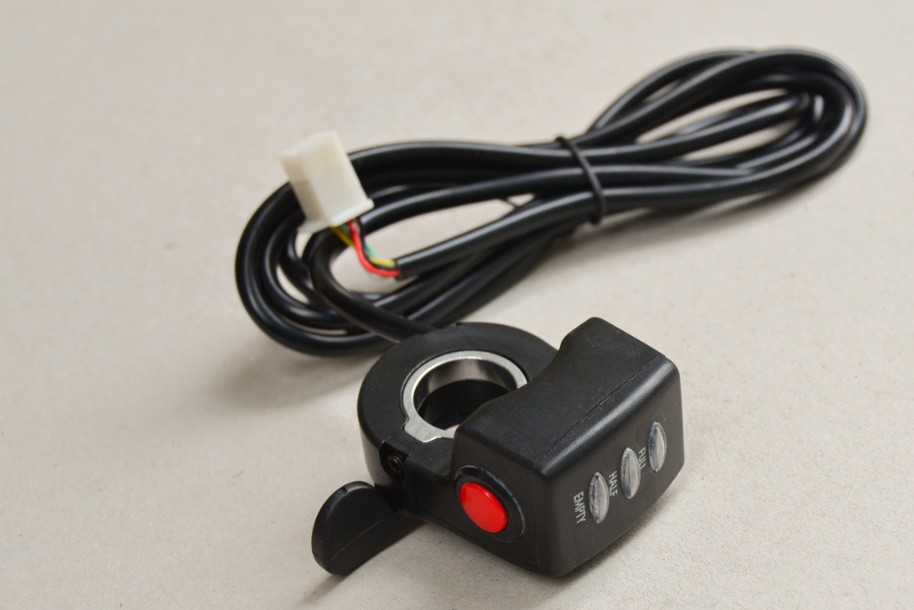

Если задействовать круглую красную кнопку включения слаботочки на ручке газа влияния тоже не будет, но разбирать надо аккуратно не повредив исправные детали.

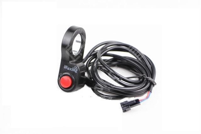

[user]crond[/user], отлично) разве что не понял по пункту 2 - почему тогда раньше нельзя было поменять резистор и тумблер местами?)) На что это повлияет, как скажется?
И жду в личку  карту (лучше Сбер) или Яндекс кошелек. Карту надо фото с двух сторон.
Шучу)))
Кнопка на руле планируется маленькая тип таковой

crond
Спасибо! деньги получил!
Внёс поправку в рисунок.
    Предостережение при пайке мосфета:  обязательно непосредственно перед пайкой разогреть паяльник, отключить его от сети, разрядить потенциал своего тела от статического электричества например прикоснуться за батарею/трубу отопления/водопровода и пока паяльник горячий запаять все три его вывода.
   Когда будет запаян стабилитрон тогда опасность пробития фета статическим электричеством практически исключается.
Написано страшновато, выполняется элементарно.
