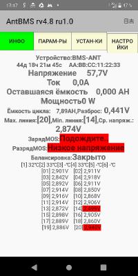

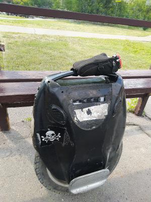

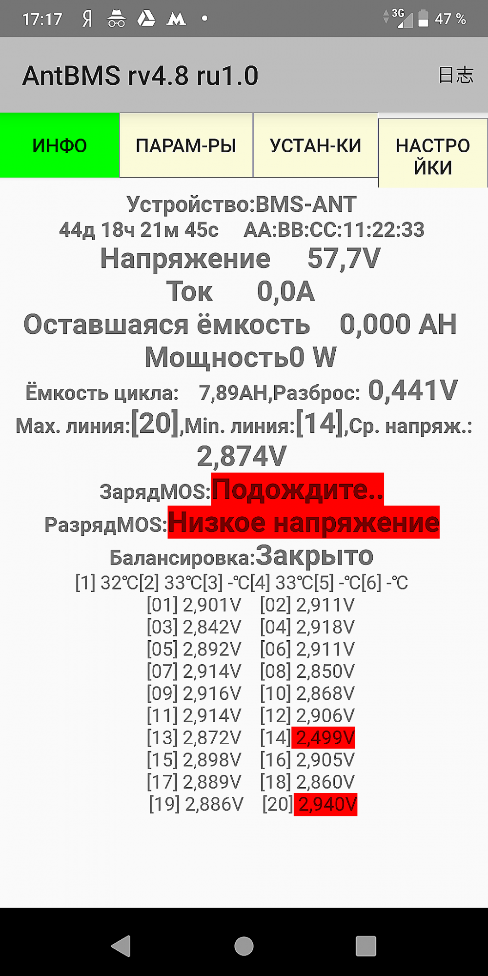

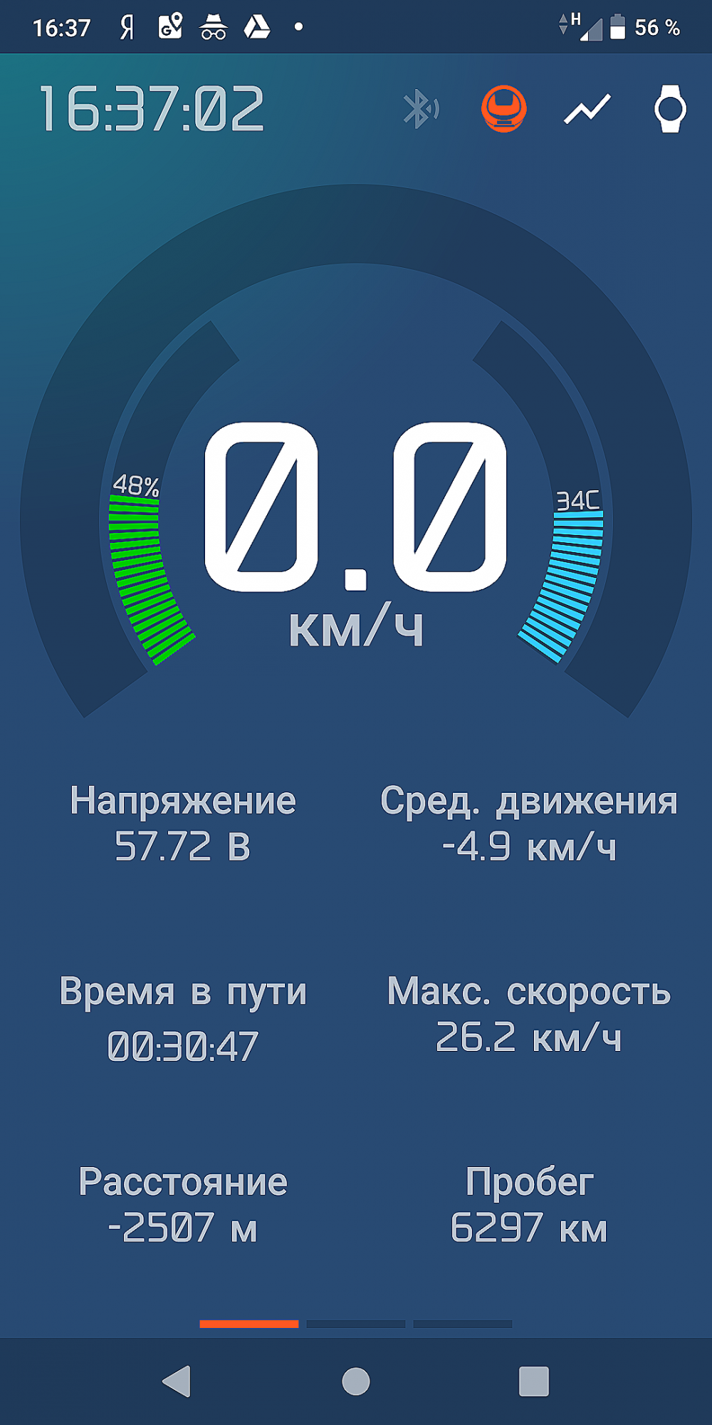

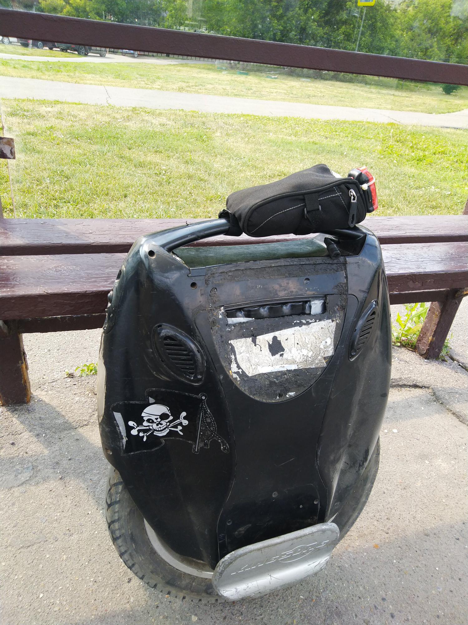

Апну тему. С момента моего последнего поста мне было не до колеса. Тогда я просто воткнул батарею в колесо, убедился что оно едет и отставил его в дальний угол. И только сегодня впервые выехал покататься на лифере. Первые полчаса все было хорошо, только посадка напряжения великовата и батарея быстро разряжалась. Но потом примерно на 20 км/ч чортова смарт БМС с какого-то перепоя ушла в защиту. Покатил колесо рукой -- через пару минут БМС опять вырубается. (На батарее 57.8В)
Из странностей -- колесо включается через раз, иногда раздается непрерывный писк, иногда включается нормально.
Пользуясь случаем, хочу передать привет ребятам с Преображенской площади, которые говорили что тестировали батарею на стенде при 40А. Либо батарея за время лежания на полке протухла, либо они ни...чего не тестировали.
UPD: Таки одна банка сдохла. Но все же не думаю что батарею тестировали после сборки, такие просадки напруги и такая потеря ёмкости за несколько месяцев лежания на полке не могли появится.

[user]volk0001[/user], так смартБМС же показывает через приложение статус  лог ошибок. Т.е. если овердисчардж, то будет на счетчике событие, в прочем там и графики по элементам же так же можно смотреть (если конечно подключаться к БМСке, т.к. все это на телефоне хранится)
volk0001
#68
Мне сейчас скинули приложение для БМС. Логи она, к сожалению, не ведёт, однако и без них все ясно.
Перед выездом проверял мультиметром, разбег был на 0.10В.
Вывод -- банки 32700 из Новосиба такое себе, ровно как и идея подключить контроллер к БМС, пусть даже на 100500А. Думаю вот, менять дохлую банку и добавить ещё одну параллель из таких же (для чего придется задирать корпус вверх дабы освободить место) или не маяться дурью... Больно маленький пробег получается на этих банках. 4 км в щадящем режиме -- и напруга на рабочих банках падает с 3.3 до 2.8В. Для колеса это 40% заряда.
LEE4ER
[user]volk0001[/user], все ясно. Другая смартБМС.
Не уверен что вообще стоит действительно "маяться дурью", т.к. даже если докинуть элементов в параллель, кривую разряда это не поменяет и она на протяжении всей емкости, под практически любой нагрузкой будет в районе 2,5-2,8В :bn:
Ну и я бы по любому контроллер подрубил мимо БМС. Так-то проконтролировать разбег с переразрядом можно и визуально, без необходимости подвергать себя риску оказаться верхом на отключившемся колесе :pardon:
