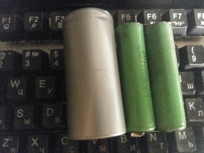

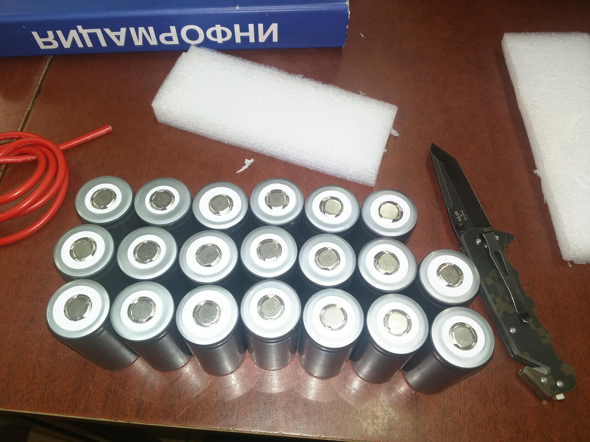

Пришли банки 32700, по утверждению продавца, емкость банки 6.5-6.6 Ач. Для эксперимента взял 20 штук, цена -- 5 рублей, вес -- 3 кг.

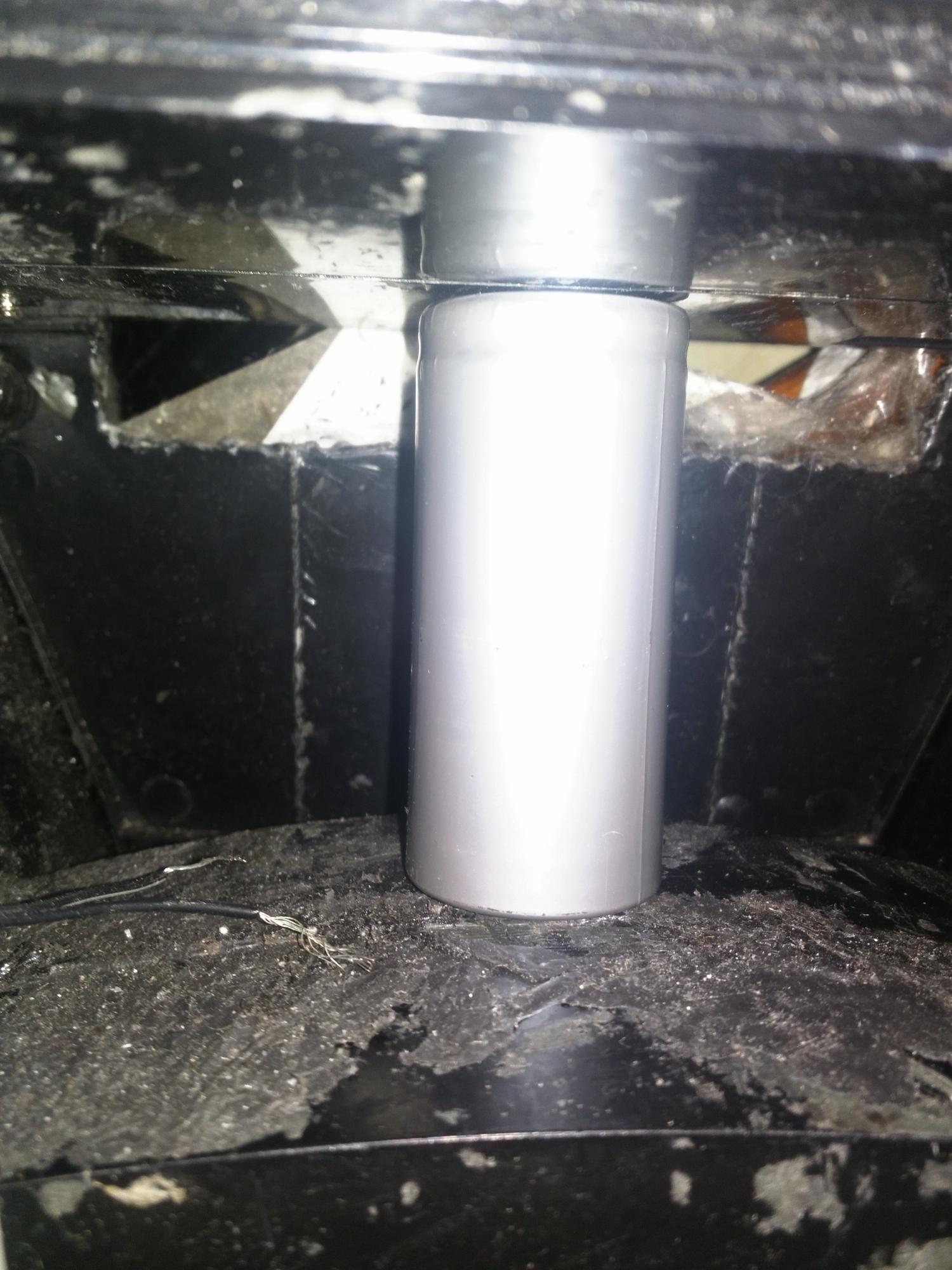

После первой примерки банки к колесу появился повод для раздумий. Изначально думал запихать 19 банок в верхний батарейный отсек, но в реальности зазор между банкой и корпусом оказался не 3мм, а где-то 1мм. Явно маловато для ленты, балансировочных проводов и термоусадки. К тому же, половинки корпуса могут играть относительно друг друга, что для батки не очень хорошо.
Распихать 19 банок по колесу не проблема, но 400Втч как-то маловато, хочется потом добавить еще столько же. Но как это сделать ума не приложу.
И еще, как думаете, паять или варить? Для пайки все под рукой, есть даже медная шина толщиной 0,2мм, а для сварки придется собирать из запчастей самопальный аппарат и ехать на другой конец Москвы за лентой.

[user]volk0001[/user], а лежа они не поместятся?
по идее, если часть положить торцами наружу, а два ряда торцами вбок, то ширина блока выйдет всего на 0,4см больше, чем родная батарея :bw:
в общем лучше тебя никто не скажет как оптимальней всего, т.к. есть возможность примерки по месту именно этих элементов :)

И ещё момент - всё же не из 19-ти, а из 20-ти лиферных банок состоит стандартная батарея на 60 вольт.
Искать трудные пути можно, но лучше - не в технике, тут всё уже придумали, я про БМС 20S на 60 лиферных вольт говорю.
На 19S или не найдёте, или дорого, или хренпоймического качества, или масштабируемая, оно вам надо?
Потом зарядку искать?
А - сгорит?
Кастом заказывать или "про запас" затариваться?)
