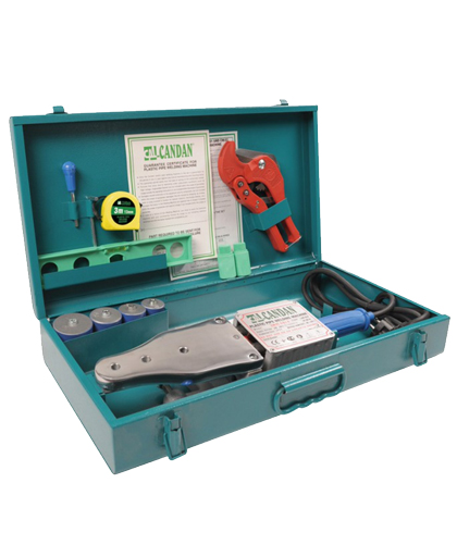

А вот научиться самому "варить-сплавлять" эти пластиковые трубы я бы хотел. Что для этого нужно? Какое-нить специальное приспособление? Не тупо же паяльником?  :-D

Цитата: tmkt от 06 Нояб. 2018 в 05:25А вот научиться самому "варить-сплавлять" эти пластиковые трубы я бы хотел. Что для этого нужно? Какое-нить специальное приспособление? Не тупо же паяльником?
Кроме паяльника ещё ножницы и линейка.
круто! а как называется и где продается? и за сколько?
научиться спаивать трубы сложнее чем тупо спаять провода? (не говорю о пайке элементов 18650 - это-то точно сложно)
Morr_A
[user]tmkt[/user], учится паять полипропиленовые трубы не просто, а очень просто. Я научился испортив пару отводов. По этому нужно сразу купить несколько самых дешевых и потренироваться. Трубу после тренировки отрезать и по новой. До прявления навыка. Купить всё можно в том же Леруа.

[user]tmkt[/user], есть ещё метапол, но их отличить легко, фитинги металлические и соединения на гайках. Метапол тонкостенный и допускает изгиб большого радиуса. ПП не гнётся. Есть ПП армированный внутри тонкостенная алюминиевая труба.

[user]tmkt[/user], ПП это полипропилен. Толстостенный и негибкий. Метапол тонкостенный и несколько гибкий, но соединяется не пайкой, а обжимными фитингами.
Вообще стоит зайти на трубу и посмотреть обучалки.
