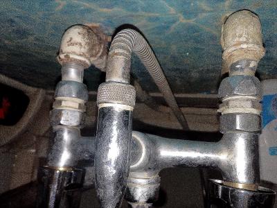

Вот тот огрызок стальной трубы и есть эксцентрик. У тебя стоит смеситель "советского типа"  - у них гайка находится на эксцентрике. Твоя задача выкрутить тот эксцентрик и заместо него вкрутить свой новый.
Он настолько НЕэксцентричный в сравнении с новым эксцентриком, что я его и не признал как эксцентрик  :pardon:
А как его выкрутить? сбоку там можно ключом разводным подцепиться? Вот не факт что места хватит, или надо спиливать эту металлическую декоративную заглушку которая тоже болтается...

[user]tmkt[/user], Наверно надо во первых продолбить дыры что б освободить трубу. Посмотреть в отверстие, если ли там квадрат- на старых было для выкручивания.
Morr_A
[user]tmkt[/user], пластиковые полипропиленовые трубы свариваются(сплавляются) по месту. Выкрутить старый эксцентрик можно газовым ключом.
SMILE1
Цитата: tmkt от 04 Нояб. 2018 в 21:14торчит металлический как будто приваренный, очень коротенький огрызок на конце латунная площадка под уплотнительную резинку
Если отверстие в этой "латунной площадке" квадратное, то в него вставляется ключ и выкручивается.

кстати отверстие в такой же латунной площадке на новом смесителе - шестигранное! может шестигранник подойдет
а вот в тех эксцентриках что торчат от старого смесителя - не помню какое, если шестигранник то надо попробовать  :eureka:

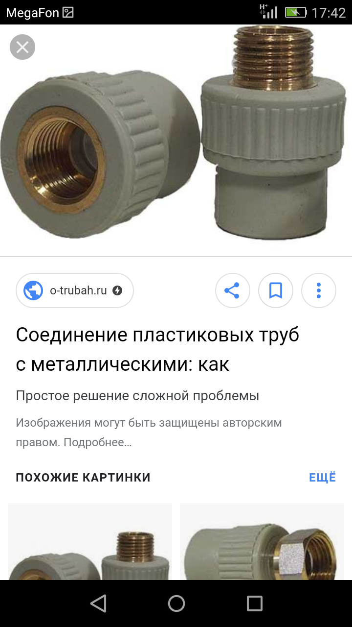

Если все трубы пластиковые, то там идут вот такие уголки https://www.aqua-tor.com/cat/2968 и переходник на смеситель, который вкручивается в этот уголок, разумеется по резьбе.
Уголки судя по всему и есть, на фото я выложил со стороны туалета. Или это не те уголки?
Так переходник или эксцентрик вкручивается?

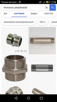

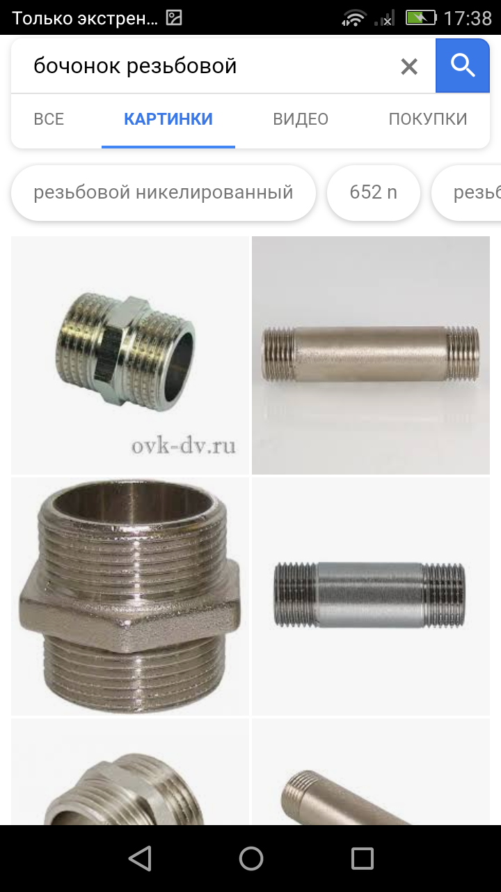

Цитата: Jeca от 04 Нояб. 2018 в 16:33Предыдущие квартиросъёмщики повесили на них бочата и прикрутили новый кран.
Цитата: tmkt от 05 Нояб. 2018 в 17:18так я для того и спрашиваю) чтоб знаний набраться )))
Цитата: tmkt от 04 Нояб. 2018 в 21:01что такое "боченок" или "баченок" не могу понять что за термин ))
Цитата: tmkt от 05 Нояб. 2018 в 17:18достаточно пошукать по интернету и спросить на форуме

Цитата: tmkt от 05 Нояб. 2018 в 17:24Уголки судя по всему и есть, на фото я выложил со стороны туалета. Или это не те уголки?
Не зная толщины стены угадать сложно, но скорее всего к уголкам приварены резьбовые переходники, с латунной резьбой. И в них уже вручены эксцентрики.
