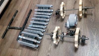

Из гироскутера
Автор timsoon, 26 Окт. 2018 в 05:47

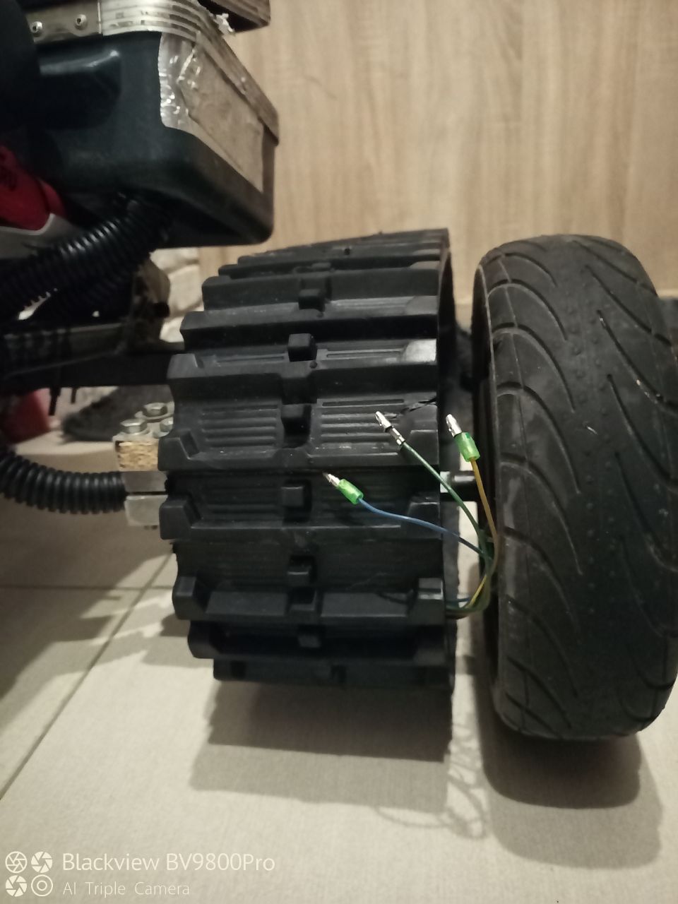

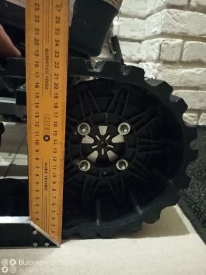

Alexander82
почти как 10ти дюймовое колесо по высоте получилось
Paxxa
Вот и интересно где он рассмотрел колеса 10.5. :)

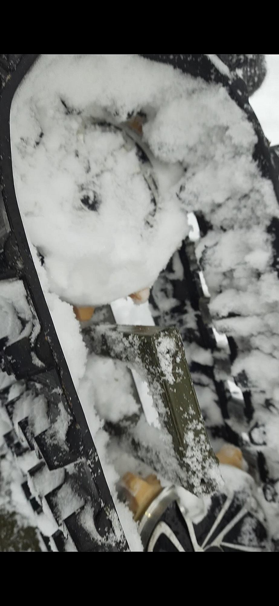

Цитата: Paxxa от 18 Янв. 2022 в 02:52Активириуй эклектротормоз.
позже может сделаю. острой необходимости в этом нет. По снегу рулится хорошо, эта функция для разворота на месте больше нужна и по асфальту не рулится совсем на двух гусянках. Это что касается раздельного торможения. Общий тормоз вообще в принципе тут не нужен, скорость небольшая, наката почти нет, сам тормозит сразу
Смотрю катаете только по хорошо укатанной дороге? Для такой наверное хватило бы и просто 4х широких ведущих колес, без гусениц. Проще и экономичнее.
Александр CRV
Насчет забивания снегом гуси и катков. Я думаю тут ничего не сделаешь. У меня тоже самое около нуля градусов ездить невозможно по снегу.  Даже по дорожкам забивается быстро и начинается сработка защиты, хотя у меня снегоходные звезды и гусеница.  Я над этим думал и решил так что у этой техники просто не хватает веса и мощности чтобы выдавливать снег их под звезд. На детском бензиновом снегоходе такой проблемы нет с теми же самыми звездами и почти такой же гусеницей ездит а на электрическом забивается. Проблема уходит после -5 градусов. Уже можно кататься даже по сугробам.
по замыслу звезда выдавливает снег полностью из под себя. А тут только зубья а между зубьями в месте контакта с гусеницей просто укатывается и нарастает слой и все сильнее натягивает гусеницу зря расходуя мощность.
Вот моя самодельная гусеница по типу палочника не забивалась ни в какую погоду никак. Но шумная была.
Там наверное вибрация сильнее, отваливается.
Alexander82
Цитата: edw123 от 18 Янв. 2022 в 12:31Смотрю катаете только по хорошо укатанной дороге?
сейчас вариантов не много, сугробы под пол метра, в таких точно не поедет. 20см+- приемлемая для него глубина рыхлого снега, дальше он просто проваливается (площадь гусениц всё таки маловата) так что пока по дорогам))
Цитата: edw123 от 18 Янв. 2022 в 12:31Для такой наверное хватило бы и просто 4х широких ведущих колес
нет, не поедет так, с колёсами сравнения нет, только если с мотоциклетными на шипах))
Цитата: Александр CRV от 18 Янв. 2022 в 19:32На детском бензиновом снегоходе такой проблемы
был у меня детский бензиновый, гусеница две цепи и профиля, та же история в +-0, подточил звезды стало гораздо лучше, тут тоже так сделаю. но тут пока не критично. Силиконом мазанул, меньше стало прилипать.
Александр CRV
Цитата: edw123 от 18 Янв. 2022 в 20:58ам наверное вибрация сильнее, отваливается.
вибрация везде а там вес в 3-4 раза больше
Вы сами написали - текущая гусеница мала по площади. 4 ведущих колеса, если шина будет 10 см ширины, совсем не сильно проиграют по площади. Протектор нужен конечно не сильно хуже чем на гусе.
Просто, кмк, проще и дешевле будет конструкция. А так - на снегоходах не зря, понятное дело, гуся длиной в корпус. :pardon:
