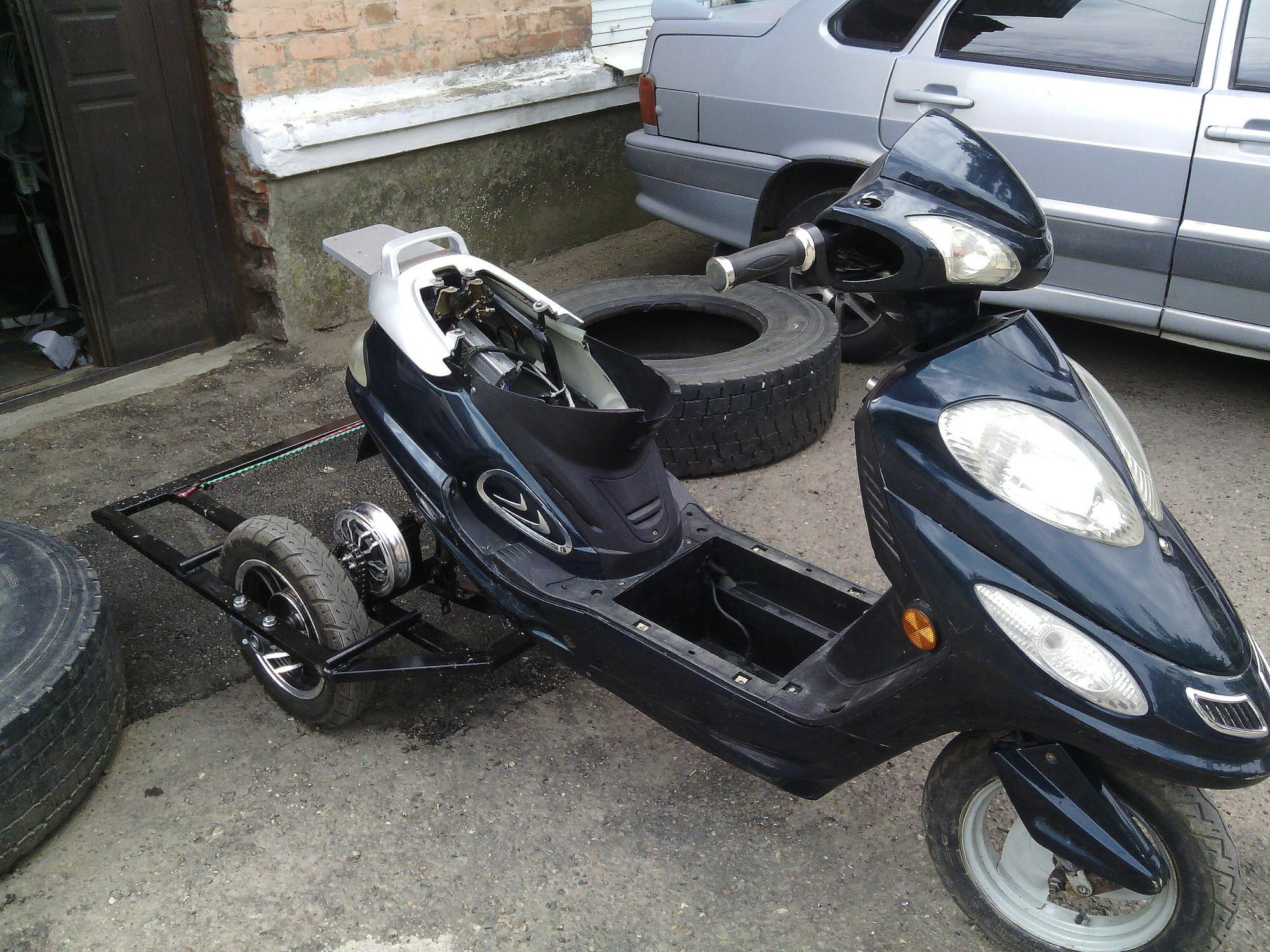

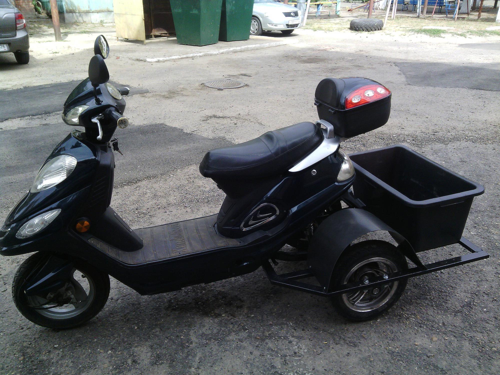

Пол года назад задался вопросом использования запчастей гироскутера в своих проектах, электротранспорта в том числе.
К колесам вопросов почти не было - идеальное решение. Хороший момент силы, приемистость, экономичность, из-за отсутствия щеток -долговечность, плавное регулирование скорости и много ещё....

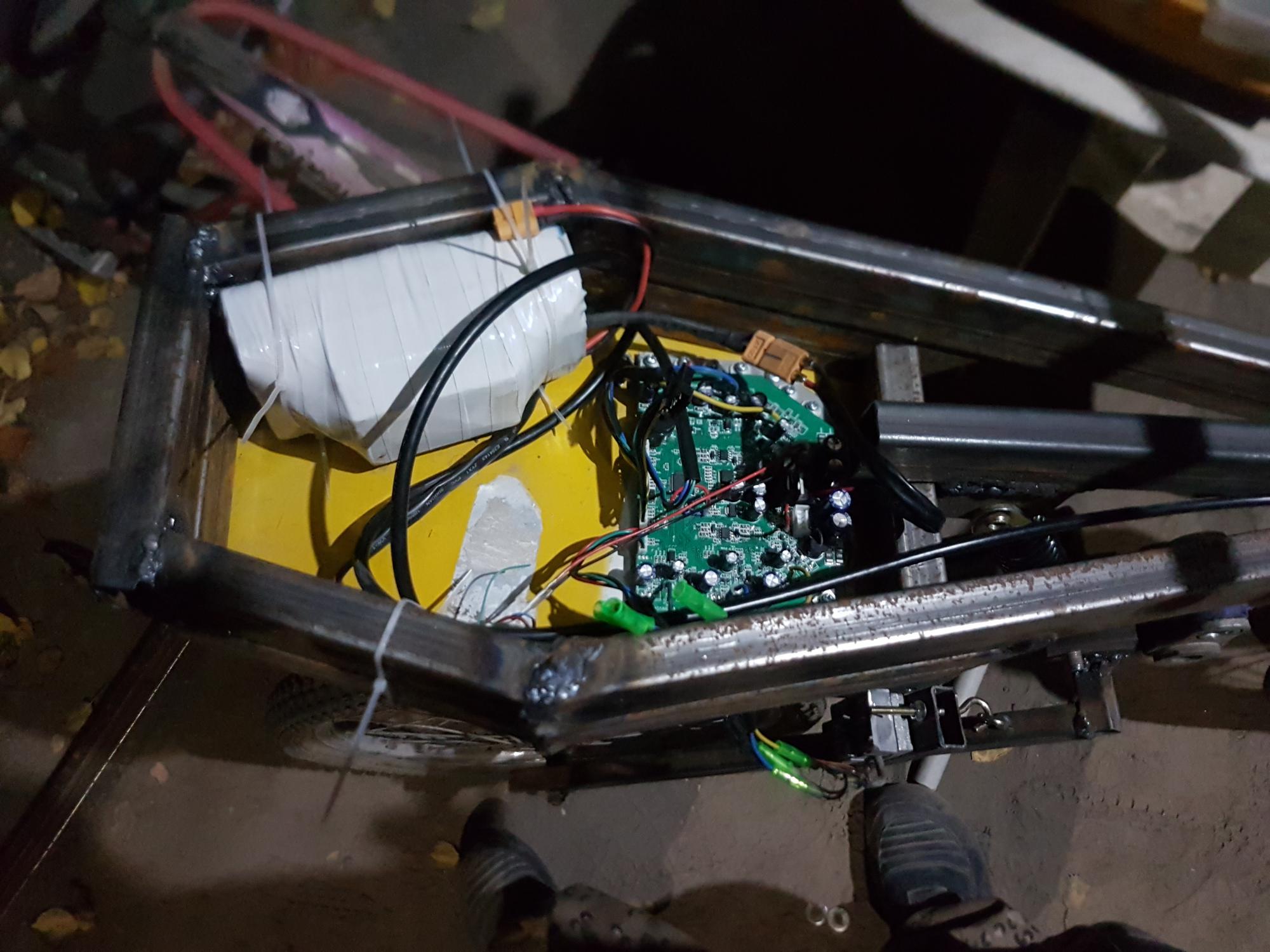

Но как ими управлять? Контроллеры по доступной цене - были не очень пригодны для наших нужд. Задумался копать в сторону переделки родной платы.
Было перелопачено гигабайты информации.
В конце концов найдя способ перепрошивки этих плать, дело стало за программированием и модифицирования прошивки под наши нужды.
Особенно демотивировало утверждение всех ,с кем общался по прошивке плат, что это не возможно. Но я овен (упрямый) по гороскопу.)))
Наконец-то мы оседлали эту технологию и понеслось - установка этой ходовой на разные устройства. (Пока 36 вольтовом исполнении, но теоритически можно поднять до 48вольт)
Вот некоторое пока прототипы, продаваемый только один вид трайка попробовали:

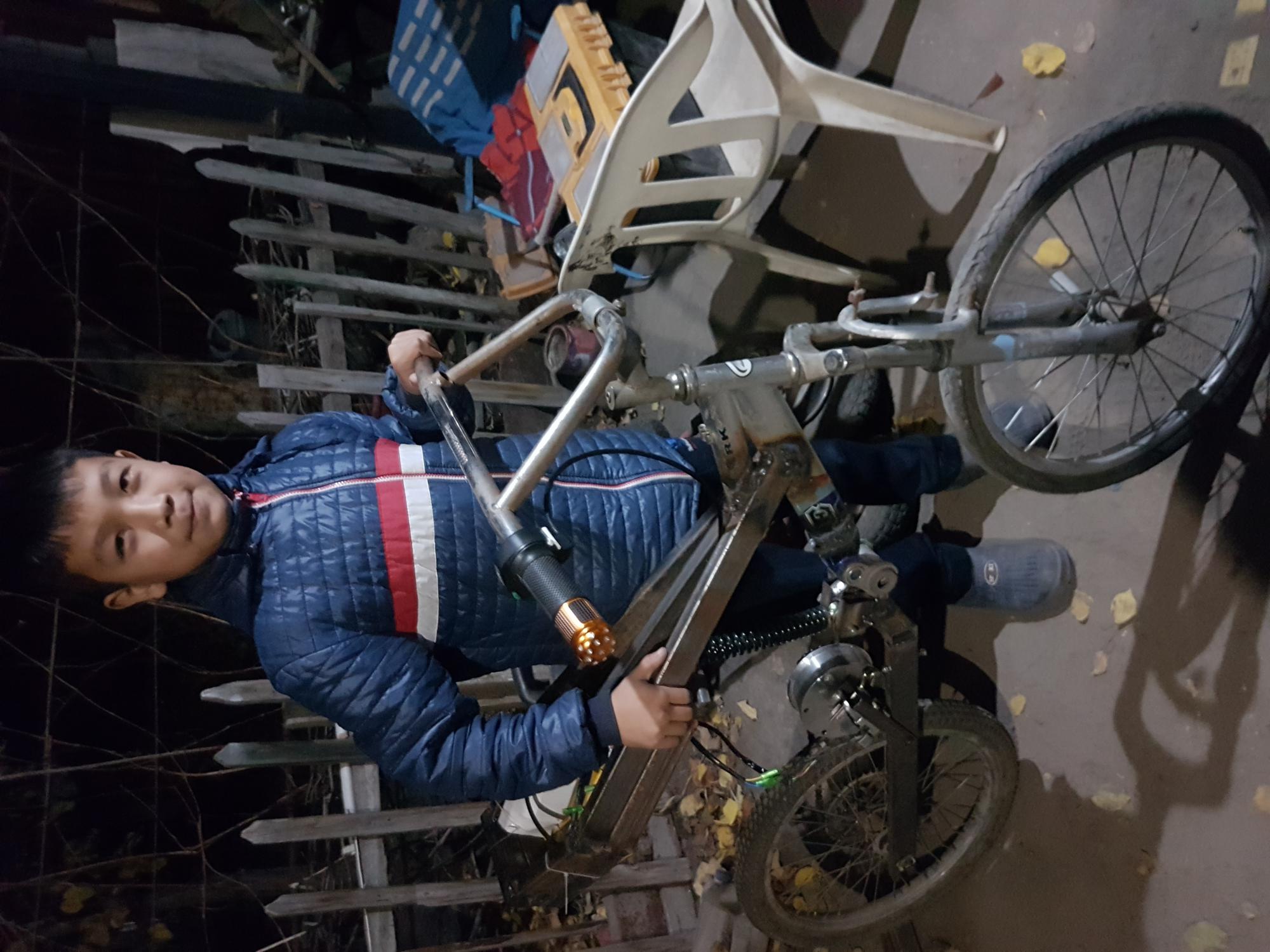

timsoon
Одни из последних наработок - электопидвело
https://youtu.be/cJ8QBosi_F8
Пока в процессе

timsoon
Компо
новка : плата и два аккумулятора в си
душку.
