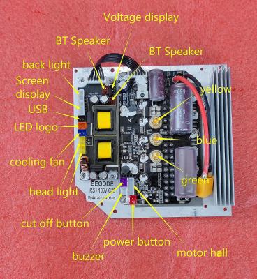

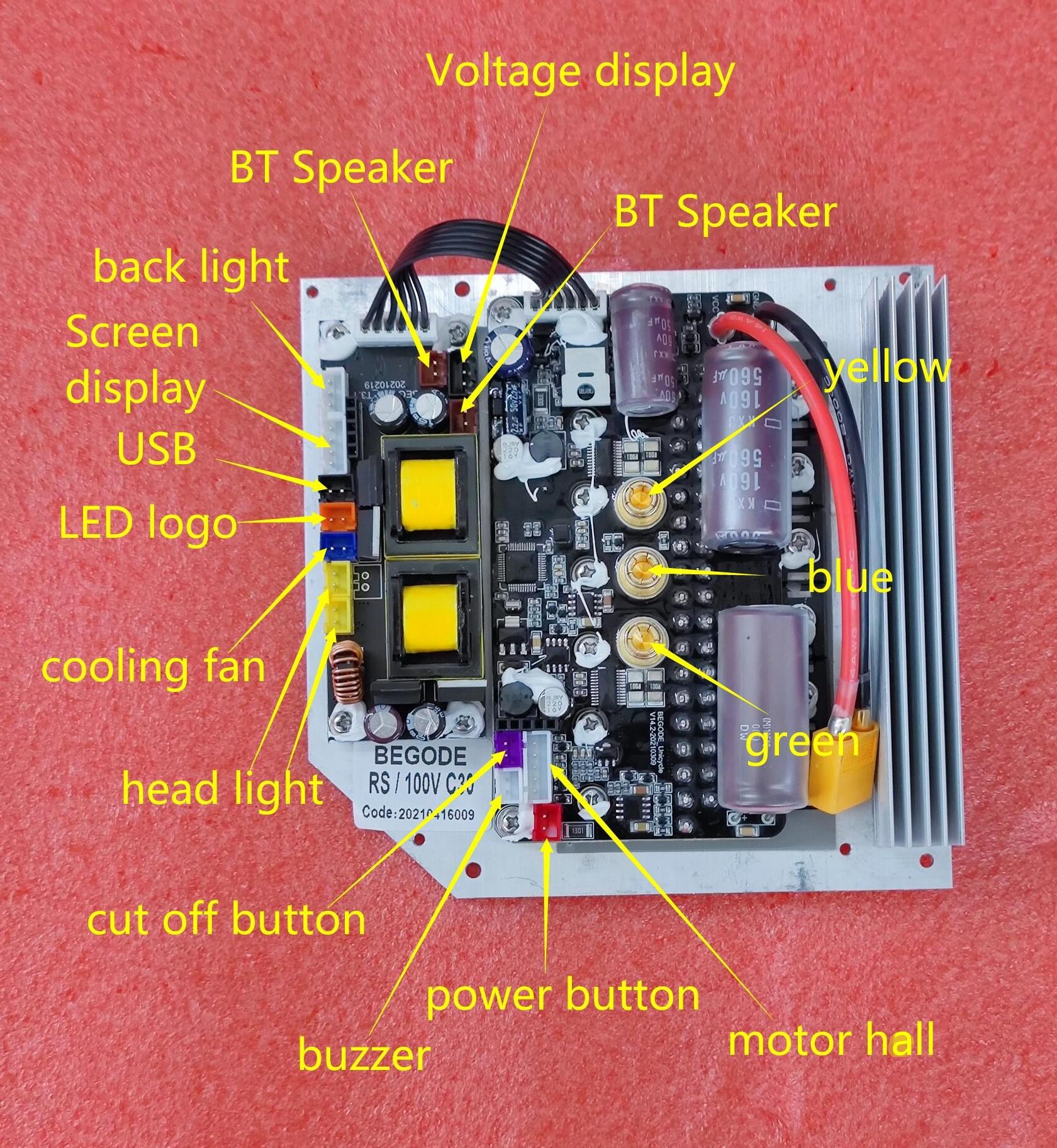

Привет. Нет ли у кого распиновки и назначения разъемов этого контроллера (nikola 100v)

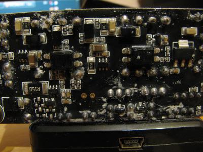

Открутил ради любопытства плату периферии. Ну и вот что обнаружил..
Ну т.е бигоды взяли пропаяли плату активным флюсом и не смывая его покрыли сверху "гидроизоляцией"
флюс ее разъел, она отваливается кусками, под нее попадает влага, а там остатки флюса...
Как думаете долго это проходит? И это новый контроллер, не юзаный  :ireful:
Ну понятно теперь почему у Боряна глючил контроллер.
Борян
Периферии нафик отцепляй, если колесо самоделка.  5пин разъём это холлы мотора, ищется мультиком +5в, остальные 3 сигнальные.  Двухпиновые красный и белый один из них кнопка вкл второй кнопка стоп мотор. Остальное наверно и не нужно
При самоделки 100% не вдуплишь с фазами с первой попытки, если только звезды супер пупер созвездием не сойдутся. В колесе подбирать фазы тупо перебором втыкаю батарею - все равно что выкинуть контроллер, всего 1 неверная попытка и будет маленькая ядерная война на плате сразу. Рекомендую подключить его от ЛБП и ограничить ток 1-2а максимум, пока не поймаешь положение. Только (важно) не раскручивать мотор когда поймаешь положение, что бы не заработала рекуперация при отсутствующей акб. Тоже можно подать на плату

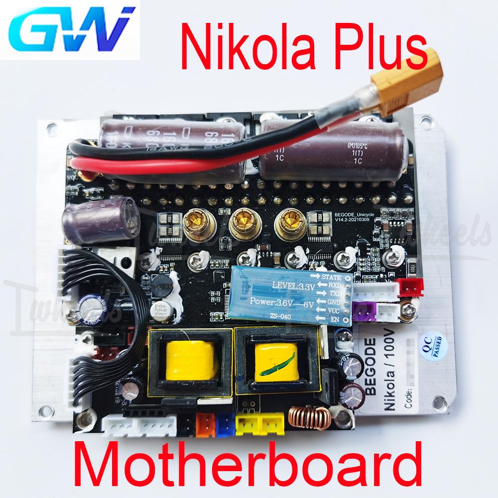

Я вот тут нашел разьемы от RS. Контроллер оч похож. Не знаю можно ли на 100% доверять..
По поводу питания думаю для теста собрать 22 банки липо и 2 банки старых высокоомных 18650 мОм на 40. Вместе они дадут мин 80мОм и будут смертниками, ограничивающими ток.
