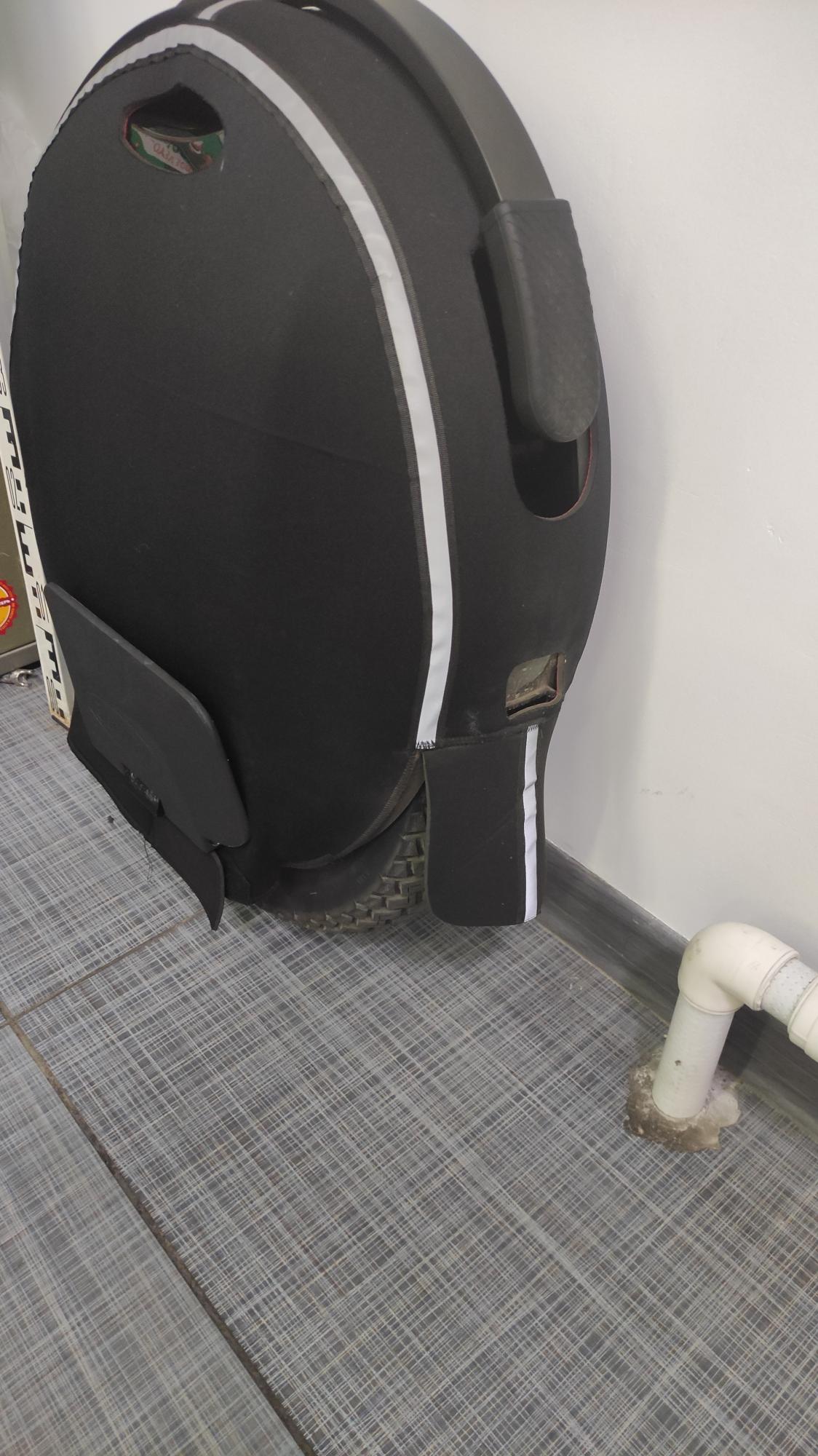

Здравствуйте. Кто нибудь чехол на николу использует? Интересно как у него грязезащита заднего брызговичка работает?

Отвечу сам себе... Чехол рулит... Спина чистая...
